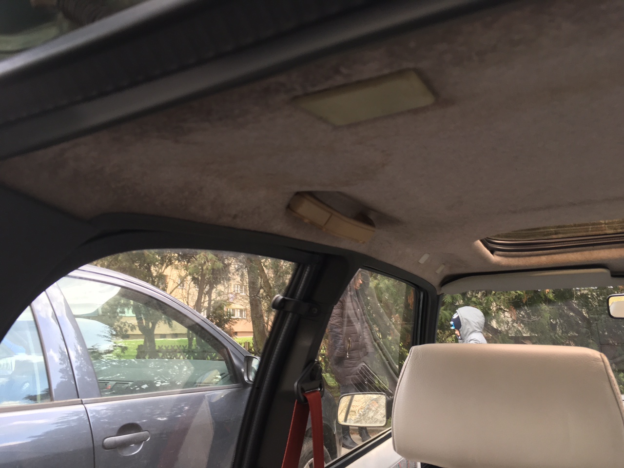

Planuję wyprać podsufitkę w moim RG. Duże ślady po zaciekach: Planuję pranie ekstrakcyjne (odkurzacz piorący Profi 50 + chemia Karcher), przy czym preparat naniosę ręcznym atomizerem, aby ograniczyć ilość wody.
Czy ryzykuję że podsufitka się odklei albo gorzej, że będzie się rozwarstwiać?

nie dzialaj na trj podsufitce odkurzaczem, zostana rusy po krawedziach smoka
pianka pioraca i szmata z mikrofibry i delikatnie pocierac moze byc tez mala dawka z atomizera rozpuszczonego proszku

W najgorszym przypadku można pomalować farbą do tkanin. Uważaj przy uchwytach bo lubią się efektownie rozpadać.
