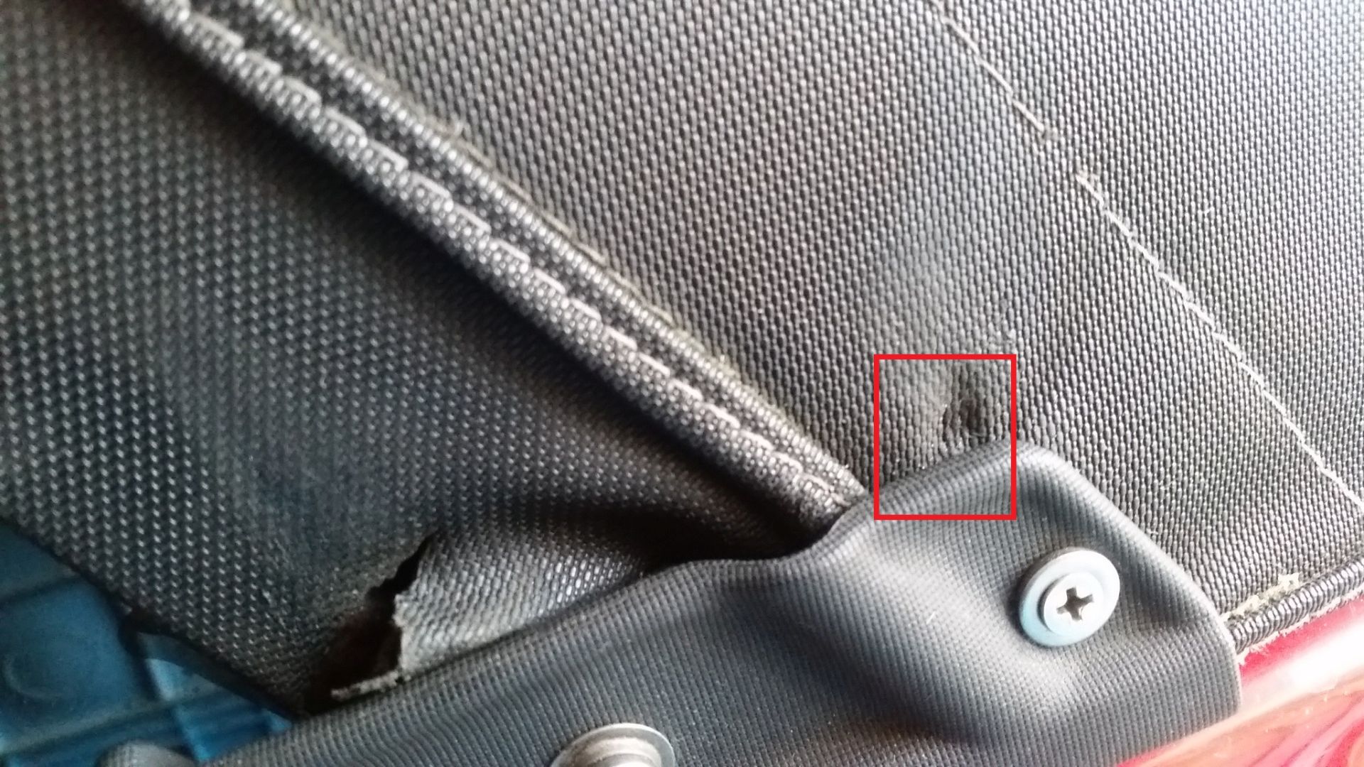

Witam,
Kupiłem niedawno 205 CJ. Opuścił mi z ceny sprzedawca, bo dach jest uszkodzony.
Docelowo chce wymienić poszycie na nowe, ale naprawa i opony mnie zbankrutowały.
Dlatego pytanie: są jakieś sposoby domowe na naprawę dachu? Kij, jak wygląda, byleby się woda nie lała między poszycia.

Daj foto pokaż jak to wygląda.
Ogólnie łatki klej i ogień, tylko klej taki, żeby nie odłaził pod wpływem temp.

No właśnie jaki klej? Ktoś coś poleca?
U mnie zaczęło standardowo pękać w dolnym narożniku za bocznymi szybami. Myślałem, żeby dokleić sobie od środka łatki które będą miały trochę luzu i będę pozwalały pracować tej części dachu podczas składania, a jednak nie dopuszczą wody poza znajdujący się w tym miejscu odpływ. Łatki można zrobić z gumy, żeby były elastyczne - ale czym to kleić do dachu z PCV? Jakoś nie wydaje mi się, by butapren wytrzymał składanie i rozkładanie dachu...

Przykleiłem łaty na butapren - Pan, u którego szyłem nowy dach mówił że to dobry pomysł. Mówił, żeby samemu nie szyć, bo można sobie dach poniszczyć.

Panowie, u mnie taka szczelinka się zrobiła. Jakim klejem kleić?

nie klej kup łaty do docięcia są gdzieś na eBay :>??
ogólnie taki ból PCV

Ja kupiłem klej do materiałów PVC, przeważnie takiego kleju używa się do łatania materacy, pontonów i innego dmuchanego dziadostwa
 Przykleiłem łatę z kawałka innego dachu PVC, dokładnie w tym samym miejscu co u Ciebie i wszystko było OK do pierwszego złożenia dachu. Niestety w tym miejscu nie pomaga nic, podczas składania dachu występują tam zbyt duże naprężenia materiału. Sorry nie pocieszyłem Cię, ale tylko wymiana pomaga.

Ja kupiłem klej do butów szewc takiego używa. Ważne aby był elastyczny. I tak jak koledzy piszą w tym miejscu nic nie pomoże.

No to mnie nie pocieszyliście. A już myślałem że bez nowego dachu się obejdzie.

ja pokleiłem swój stary dach łatami z materiału na parasol - wyglądało bardzo średnio, ale działało
