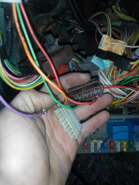

Mam zegary z looka dzielone i zegary z rolanda. Wtyczki niepasowały to wyprułem instalacje ale muszę do garrosa wstawić zegary i instalację z biedy a do biedy z garrosa. Mam problem z nie pasującą wtyczką przy dzwigni do klapy. Są tam trzy kości czerwona, brązowa i biała. To z biała mam problem, ilość pinów jest różna i są 4 kable. Do czego to jest i jak podpiąć kable do tych wtyczek.

Re: Wymiana zegarów pomocy!
Chodzi o tą kość.
Wygląda na podświetlenie zegarów i kontrolka od oleju
Doszedłem. Ta są różne wtyczki ale układ jest ten sam z ttm że jedna ma więcej pinów.
Ktoś ma może / zrobiłby zdjęcie wtyczki PC1 wersji liczników bieda. Widocznej na zdjęciu?
Brązowa wtyczka między paluchami to wtyczka od przełącznika wycieraczek. Ostatnio maglowany przeze mnie wątek.
Dzięki.
