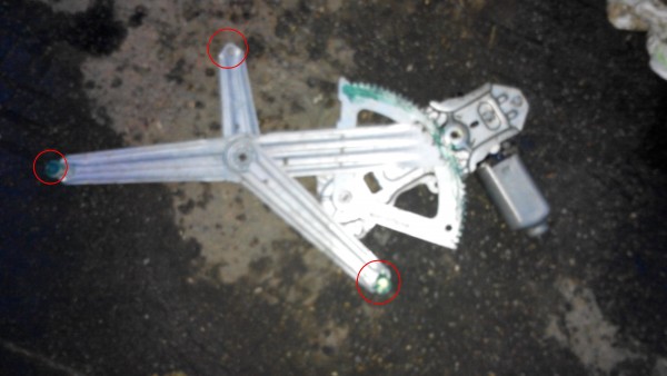

Mam problem z elektrycznie podnoszoną szybą, która zacina się w trakcie zamykania. Przy opuszczaniu wszystko jest OK ale jak chcę ją podnieść to zacina się po podniesieniu o kilka cm, żeby ją domknąć trzeba złapać za szybe i podciągać jednocześnie wciskając podnoszenie elektryczne.
Zdemontowałem cały mechanizm i wyczyściłem, na "zewnątrz" wszystko działa sprawnie i nic się nie zacina, po zamontowaniu nadal występuje ten sam problem.
Na zdjęciach zaznaczyłem elementy, które wchodzą w prowadnice, czy one powinny się kręcić swobodnie wokół własnej osi, obecnie nawet po wyczyszczeniu i nasmarowaniu stawiają bardzo duży opór i ciężko je obracać?
Jakieś pomysły co może być przyczyną takiego zacinania się szyby? Mam to od momentu kupna puga...
sory za jakość zdjęcia...

Sprawdź czy podczas podnoszenia się szyby nie "kosi" się na bok. Miałem tak ale to było w cabrio.

na silniczku może być brud... wystarczy przeczyścić

czargosia pisze:Sprawdź czy podczas podnoszenia się szyby nie "kosi" się na bok. Miałem tak ale to było w cabrio.
Szyba faktycznie się kosi, ustawia się to tylko bocznymi prowadnicami? (Próbowałem ale nie dało za bardzo efektu)
