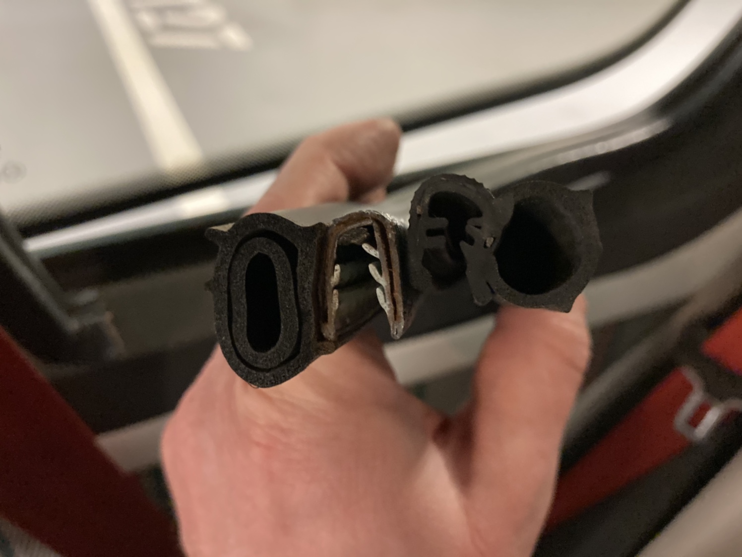

https://www.glasgum.pl/uszczelka-gumowa-uniwersalna-t29

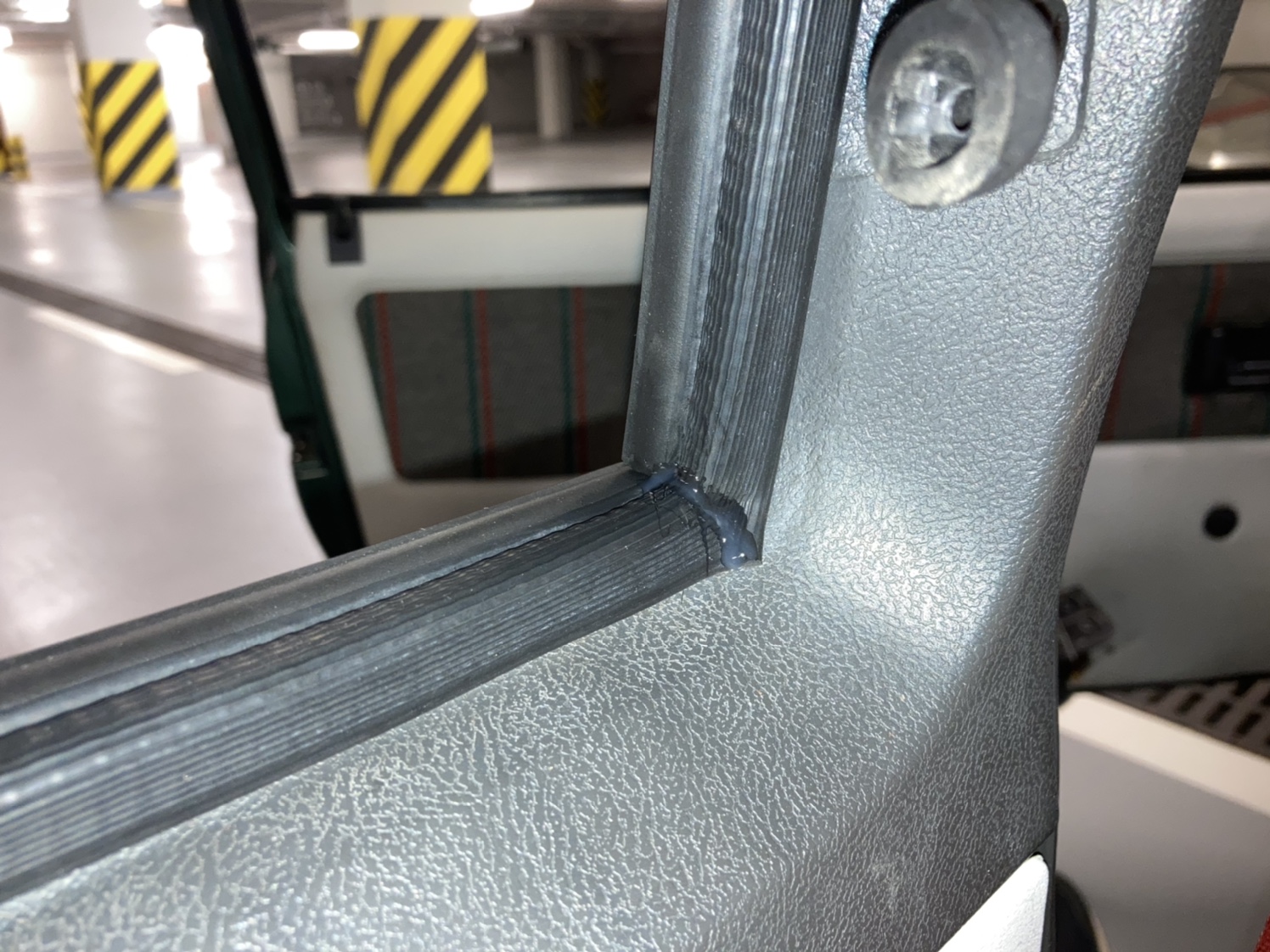

Ja dorobiłem z takiej.
Dodatkowo na łączeniu skleilem silikonem:
Porównanie przekrojów:
