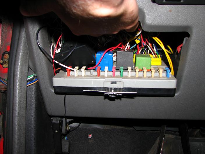

gdzie znajduje się przekaźnik wycieraczek czasowych ?

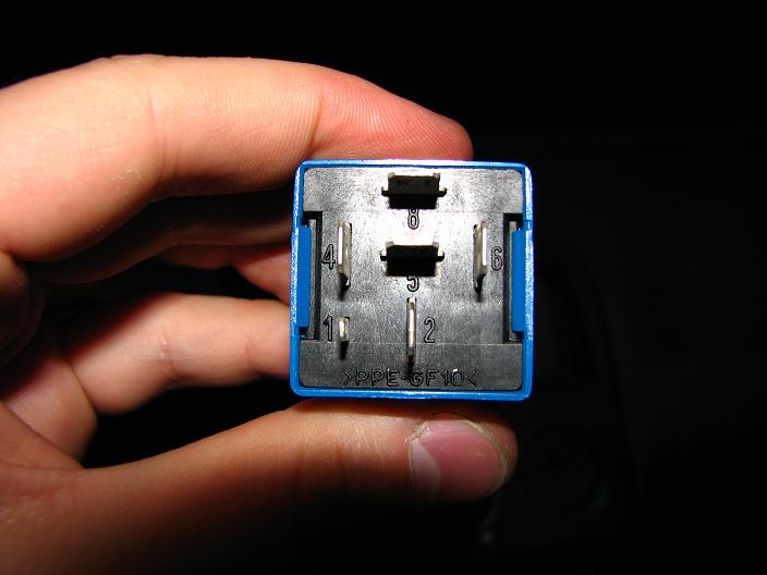

witam, zakupiłem 7 pinowy przełącznik zespolony i chcialbym mieć czasówki. Koleś w sklepie powiedział mi, że musze mu pokazać stary przekaźnik bo jak mi sprzeda nie taki jak trzeba i podłączy się żle to można spalić instalacje.Problem w tym ze nie mam takiego przekaźnika ... moglby mi ktoś zrobić zdjęcie gdzie ten przekaźnik jest podlaczony i samego przekaźnika ?

Siemanko, przekaźnik jest po lewej stronie na półeczce z bezpiecznikami, ten niebieski. Nie sposób go źle włożyć.

a tego to już Ci nie powiem na pewno :/ musisz poczekać na mądrzejszych kolegów :) ale wydaje mi się, że tutaj nie ma różnicy. U mnie wcześniej w miejscu tego przekaźnika była czarna zaślepka. Dokupiłem przekaźnik, przełącznik i śmiga. Tylko teraz czasem brakuje tego jednego machnięcia wycieraczkami ;)
