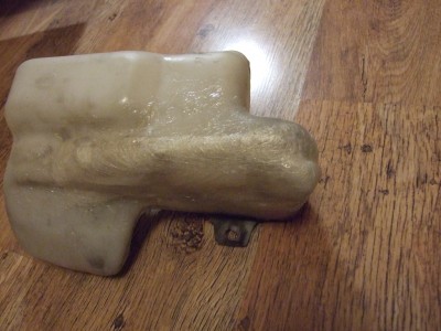

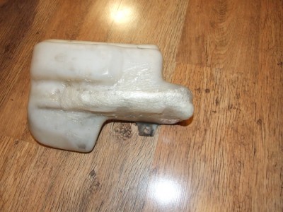

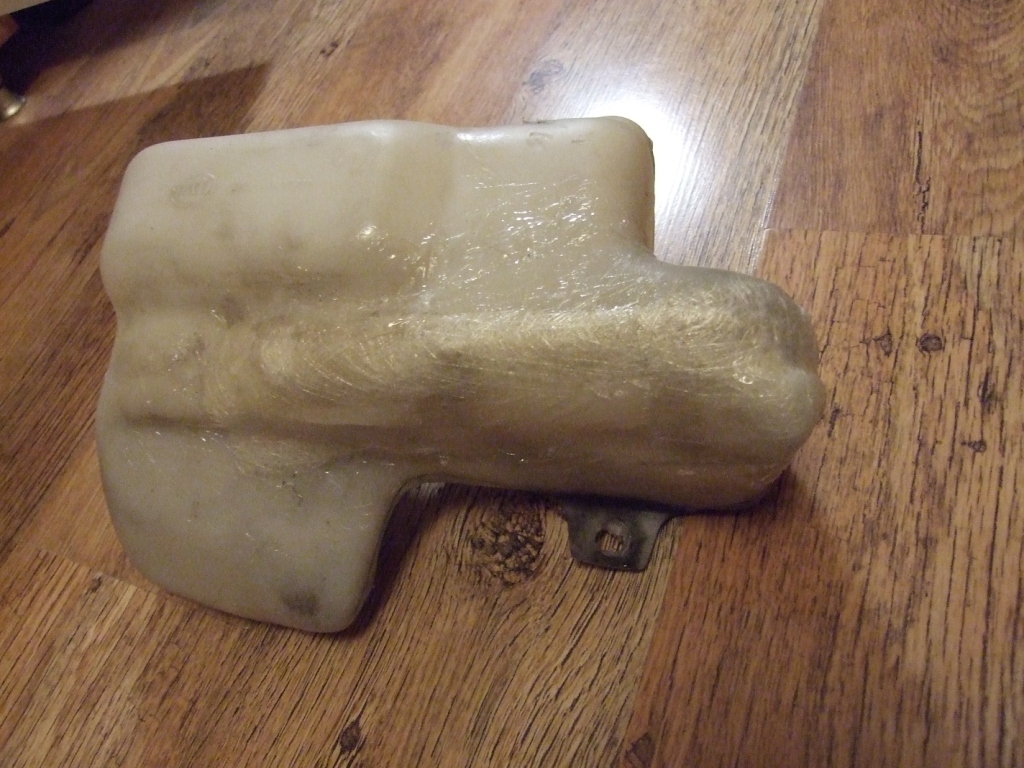

jutro bede podejmował próbe sklejenia laminatem. Rozmawiałem dzis z panem na uczelni odpowiedzialnym za warsztat i jutro bede z nim kombinował
Re: naprawa zbiornika spryskiwaczy
Dzis zbiornik został sklejony żywicą i matą, powinno trzymać.
wytrzyma 100lat
