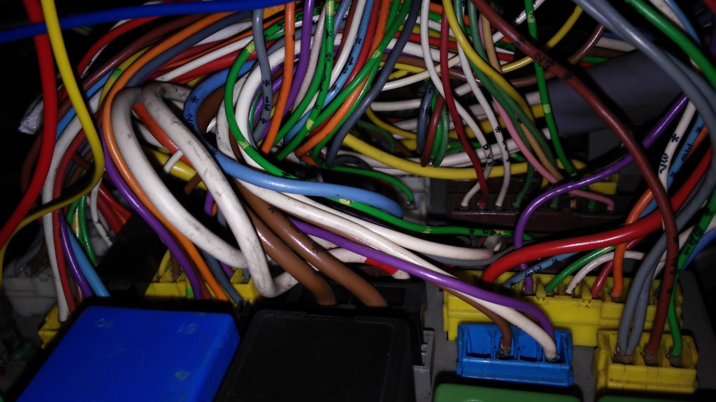

Myślałem że będzie prościej podłączyć się do przekaźnika lub kostki przy skrzynce bezpieczników ale bez schematu to bedzie trudno znalez

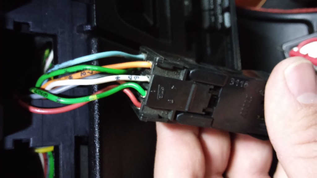

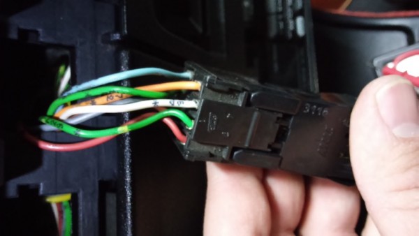

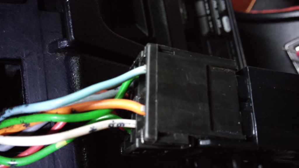

Jeśli ktoś zakupi centralkę z wyjściem na kierunki to podłączyć się trzeba do kabli biegnących ze skrzynki bezpieczników do włącznika awaryjnych. Z której strony to już jak kto woli gdzie mu będzie łatwiej.
Odnajdujemy biały przewód z numerem 49 najprawdopodobniej odpowada za lewy kierunek i przewód błękitny jasno niebieski z numerem 48 odpowiada najprawdopodobniej za prawy kierunek. Piszę najprawdopodobniej bo to na pewno te kable ale już nie pamiętam który to prawy a który lewy ale kolory i numery są poprawne. Jeśli centralkę umieścimy jak Grzegorz przedstawił to i do skrzynki bezp. i do włącznika awarylnych jest podbna odległość. Zdjęcia mam i dodam jak będę przed kompem.
