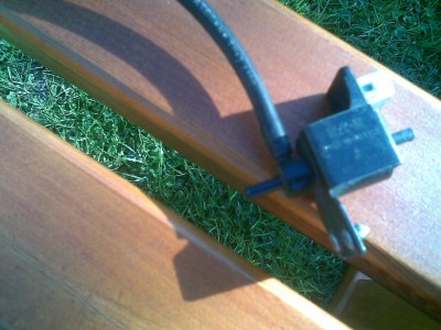

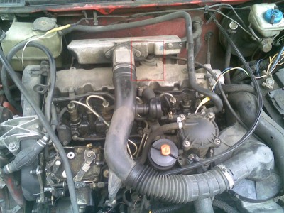

Witam, mam peugeota 205 D z 1991r,ale mechanika jest przełożona z 1998. Na zdjęciu zaznaczyłem coś co nie wiem do czego służy i do czego to podłączyć.
Liczę na Waszą pomoc.

Jest to prawdopodobnie zawór dopalania spalin (ekologia).A podłączony powinien być rurką do trójnika gdzieś na przewodach podciśnieniowych idących w stronę vacuum pompy (to urządzenie przykręcone po prawej stronie głowicy).Zawór ten jest sterowany właśnie podciśnieniowo.

Mi to wygląda bardziej na silnik o oznaczeniu dw8 montowany w Peugeotach 206, Partnerach. układ dolotowy jest zmieniony.

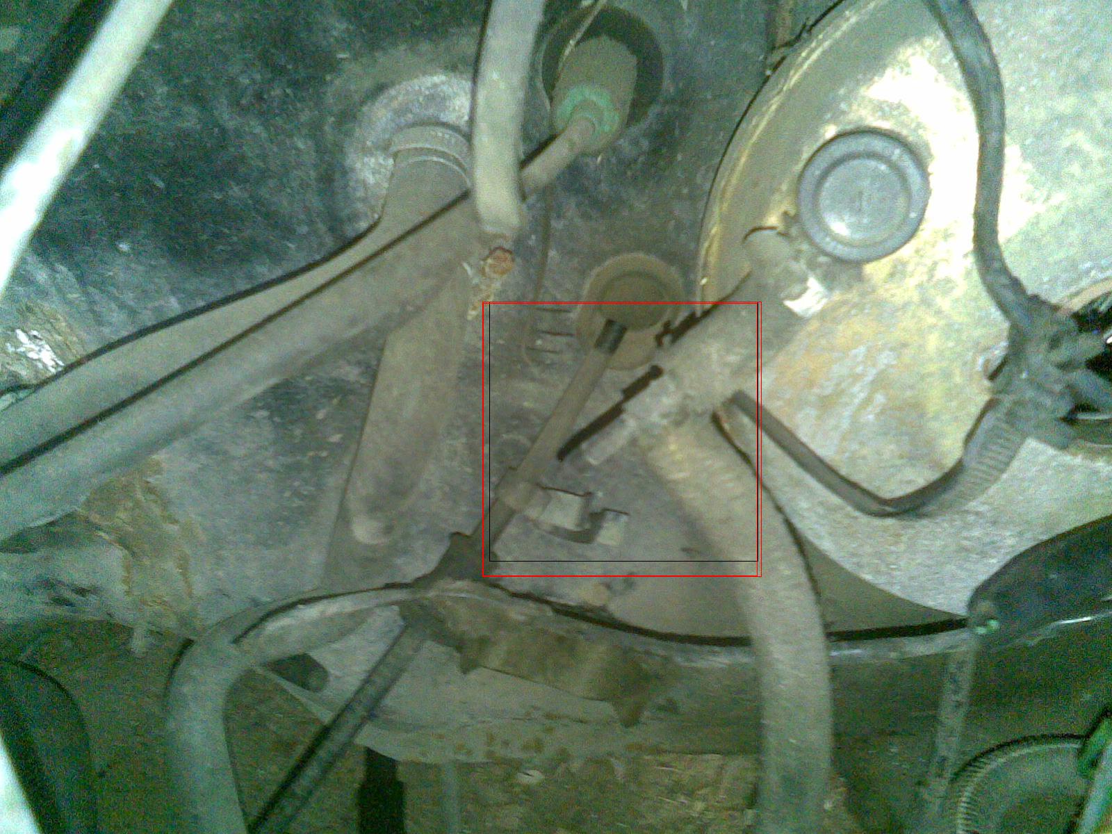

Dzięki za szybką odpowiedz. Mam do tego jeszcze kostkę z 3 wyjściami na wężyki i 2 stykami do przewodów elektrycznych i faktycznie jest trójnik przy serwie. Czy to ma wpływ na pracę silnika?.bananowiec pisze:Jest to prawdopodobnie zawór dopalania spalin (ekologia).A podłączony powinien być rurką do trójnika gdzieś na przewodach podciśnieniowych idących w stronę vacuum pompy (to urządzenie przykręcone po prawej stronie głowicy).Zawór ten jest sterowany właśnie podciśnieniowo.

silnik XUD element na zdjęciu to zawór EGR (recyrkulacji spalin)

Powinienes miec do tego krańcówke podciśnienia przy ośce w pompie wtryskowej i dodatkowo komputer sterujący umiejscowiony nad schowkiem, tak jak w benzynie.

Od strony pasażera, krańcówka jest na ośce gazu. Bez tych dodatków nie uruchomisz recyrkulacji spalin, nie pamiętam dobrze czy czasami nie było tez czujnika temperatury do komputera.dress32 pisze:Nad schowkiem od strony kierowcy czy pasażera?.{przy ośce w pompie wtryskowej} rozumiem że od strony rurek zasilających wtryski?.zmac pisze:Powinienes miec do tego krańcówke podciśnienia przy ośce w pompie wtryskowej i dodatkowo komputer sterujący umiejscowiony nad schowkiem, tak jak w benzynie.
