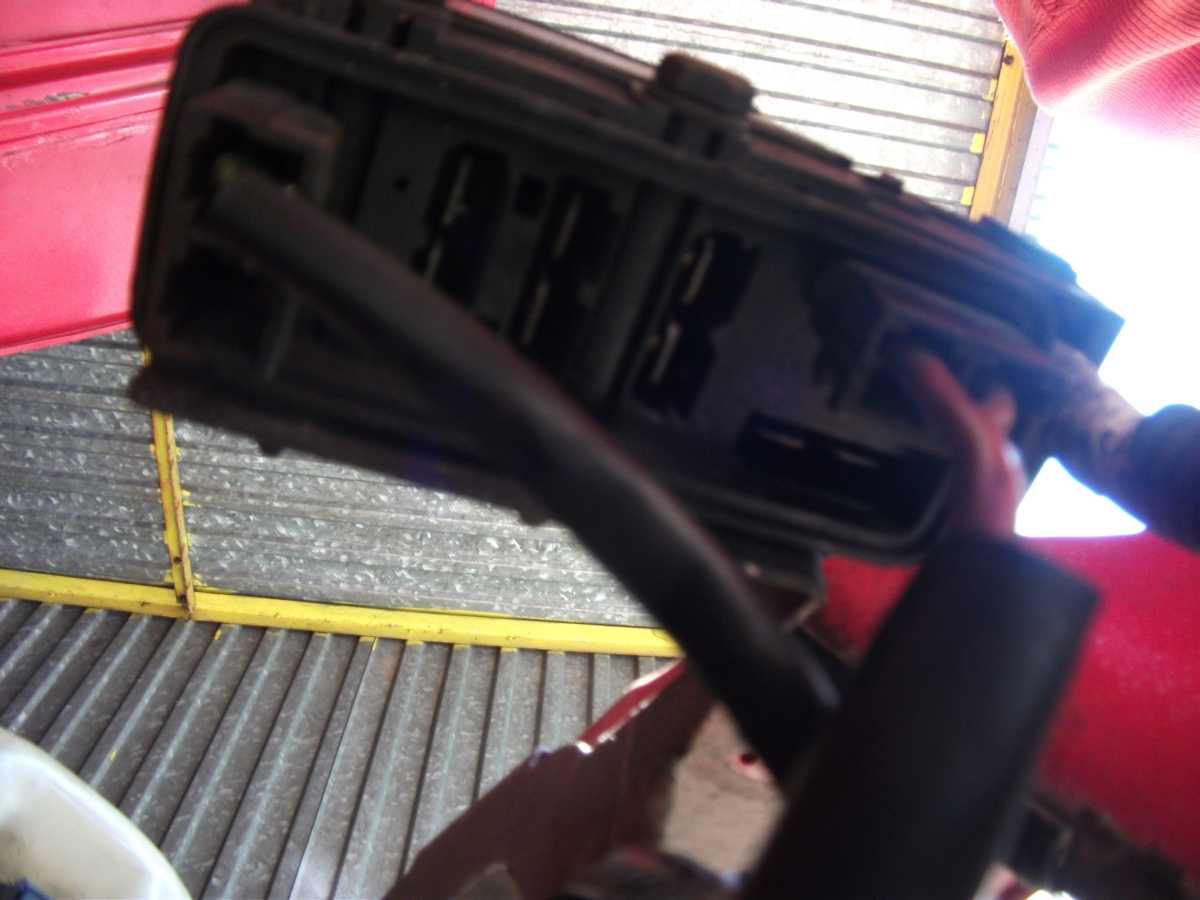

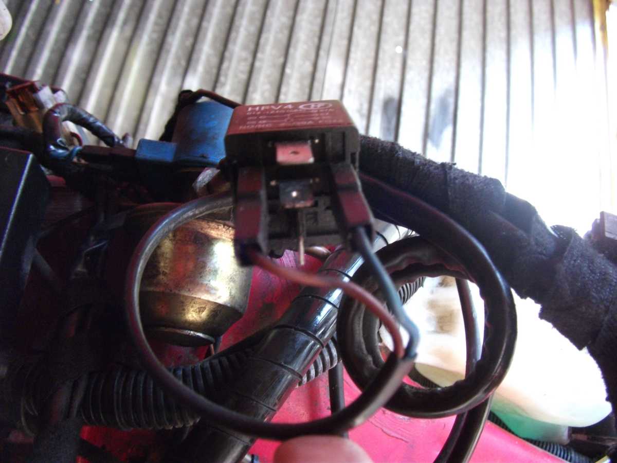

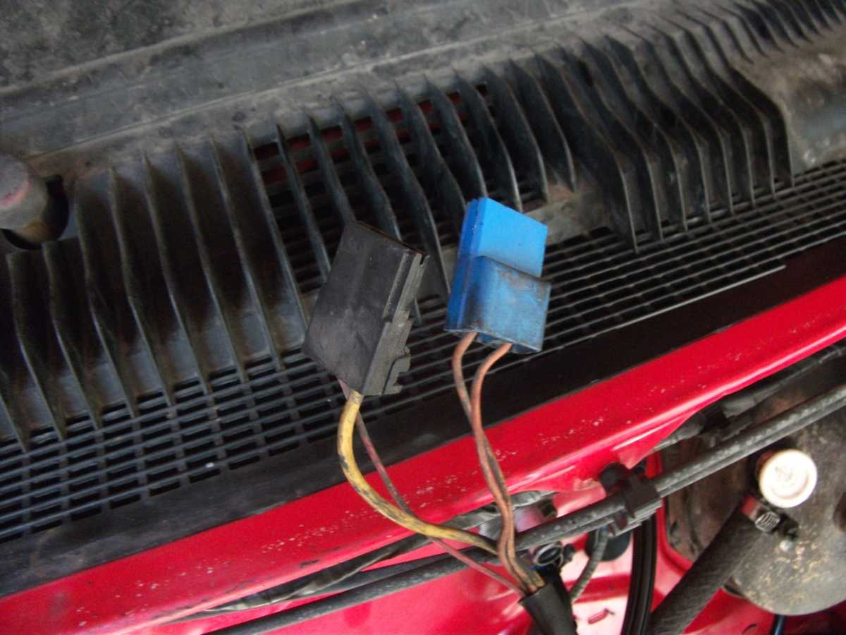

Przy wymianie silnika rozłączyłem wiązkę w taki sposób że teraz nie wiem jak to było pierwszy problemto dwa żółte kabelki które chodzą do przekaźnika, problem w tym że są trzy piny a tylko dwa kabelki. Drugi problem dotyczy dwóch kabli z czarna i niebieska wtyczka które były wpięte w ta puszkę z bezpiecznikami pod maska. Może ktoś wie jak to powinno być podłączone?

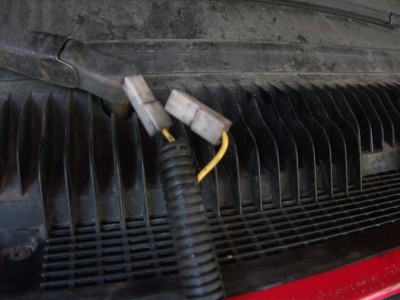

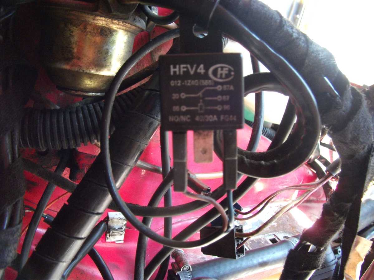

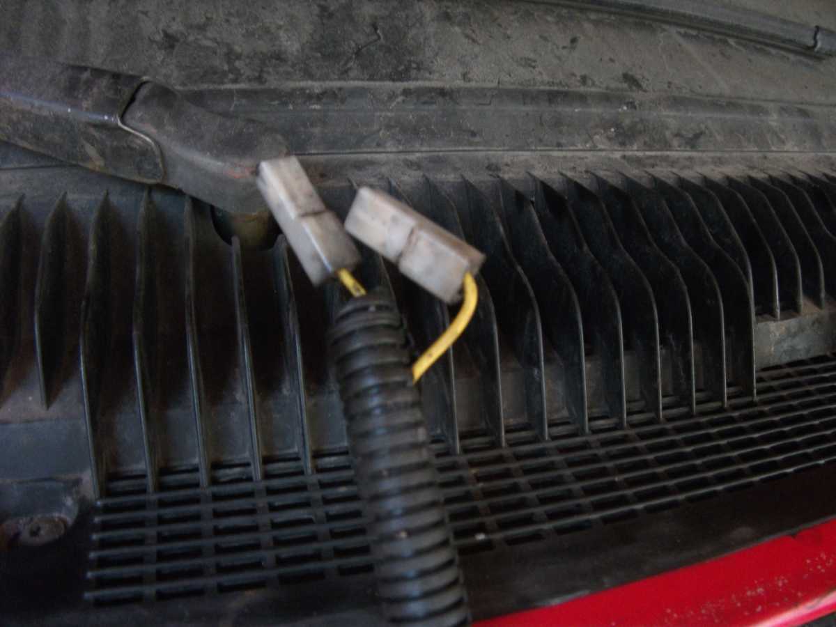

żółte przewody są podłączone do przekaźnika (ostatnie zdjęcie w pierwszym poście). jeden z nich wychodzi z wiązki a drugi z jest połączony z kablem biegnącym do kostki do wtryskiwacza.

Czyli brązowy i niebieski są podłączone do zaworu gazowego, jeżeli tak to podłączasz zólte jeden do pinu 30, drugi do pinu 87a. Możesz tez połączyc je na krótko i powinno zadziałac.

2. Żółte kabelki są już dobrze podpięte

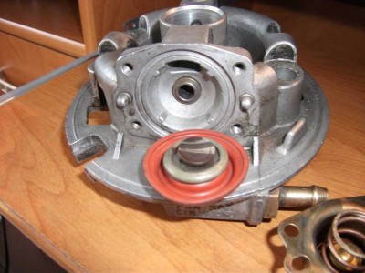

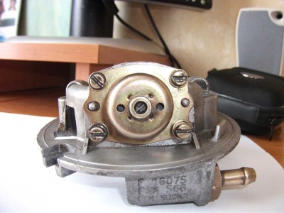

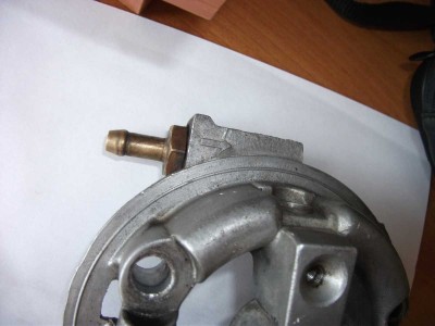

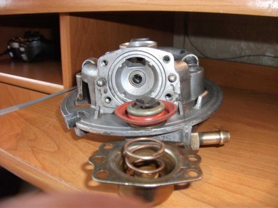

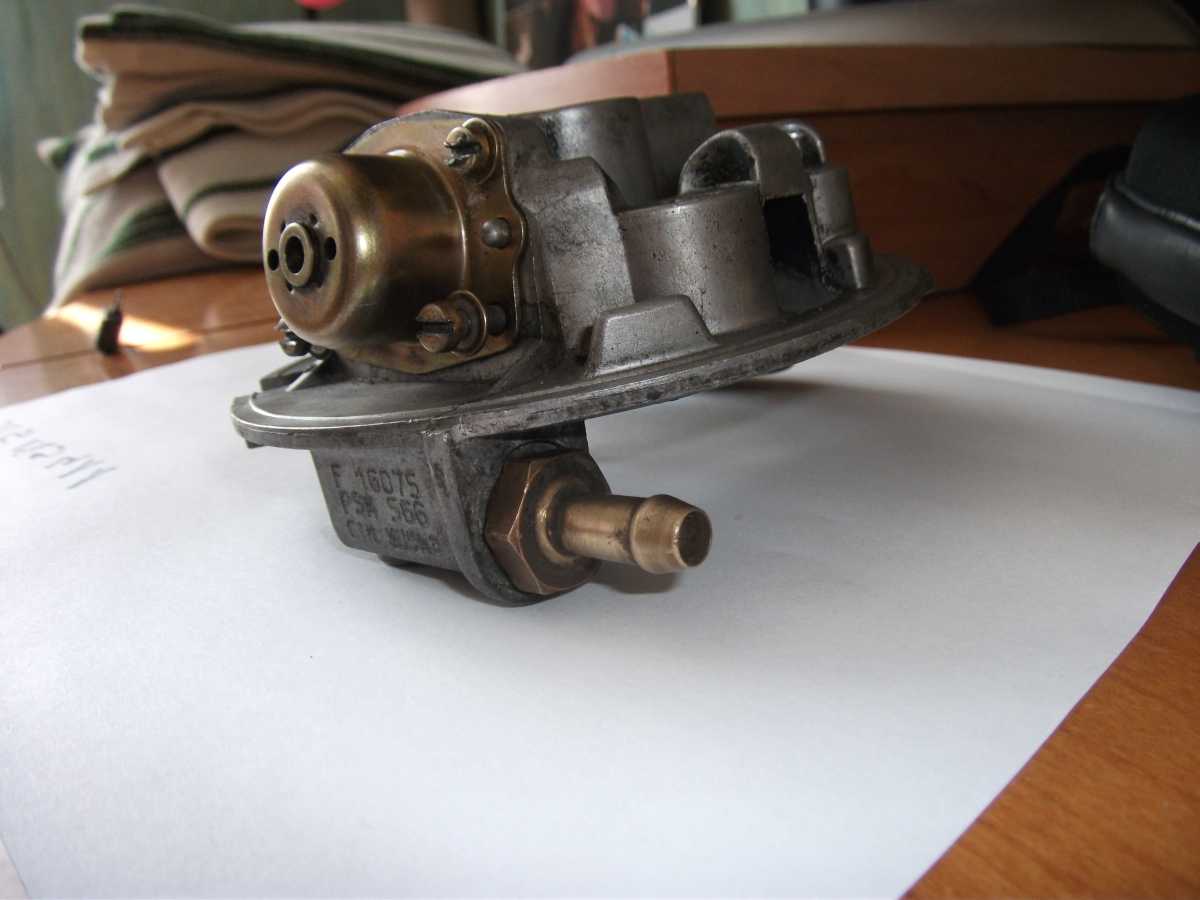

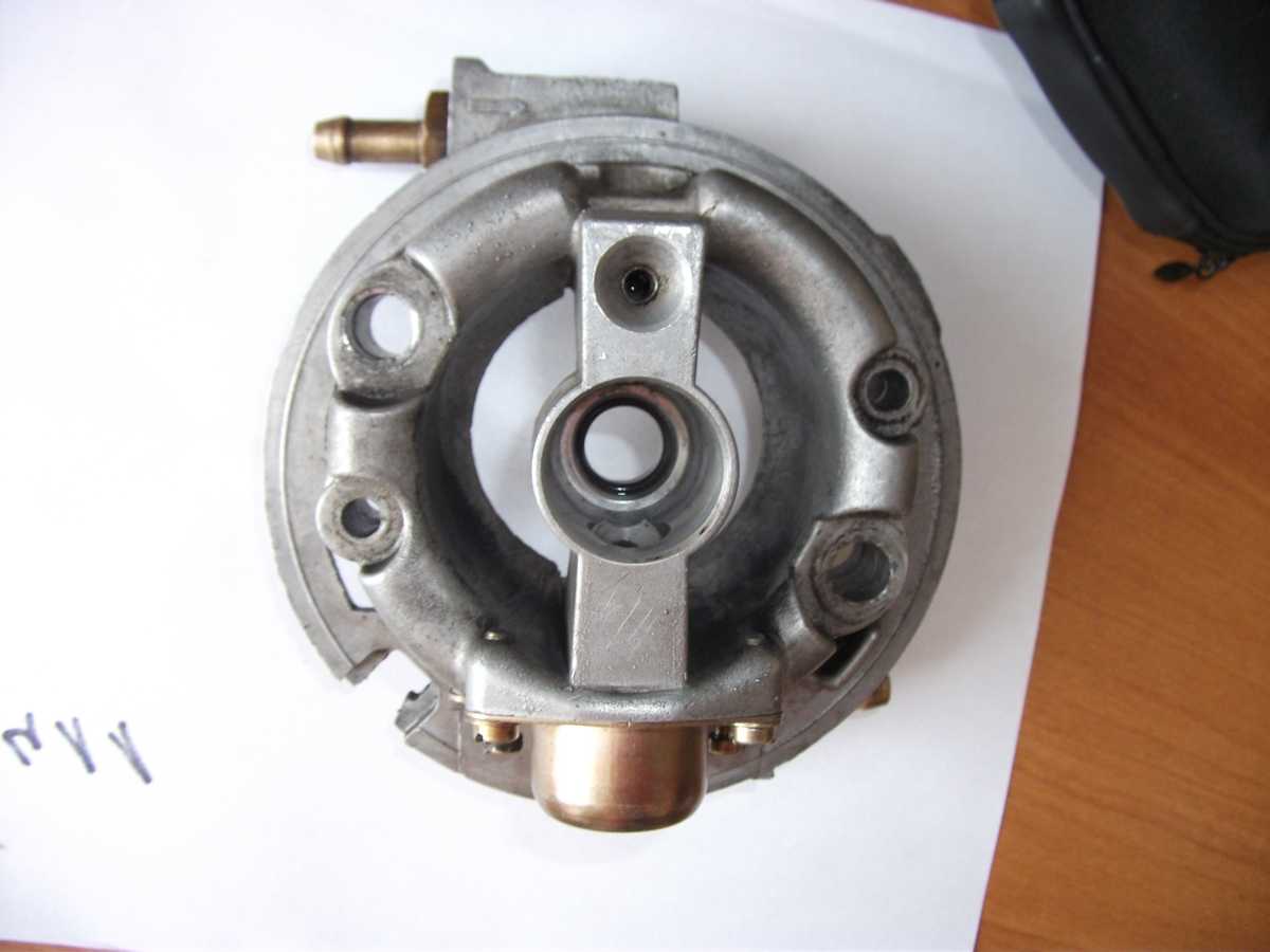

1. Nie rozumiem działania tego wszystkiego co na zdjęciach. Doprowadzenie paliwa działa, jest przelot powietrza, natomiast odprowadzenie nie działa dmucham i nic, dopiero jak zdejmę ten złoty element mocowany na trzy śrubki to działa.
2. w tym złotym elemencie jest taka mała śrubka regulacyjna, i u mnie jest ona chyba zapieczona nie da się jej ruszyć. Może ktoś wie do czego to dokładnie i czy to jest ważne?
3. Jak dokładnie sprawdzić jaka jest wydajność pompy. I jak określić czy jest dobra czy zła?
Na pierwszym zdjęciu jest wszystko po kolei tak jak wyjąłem. Ten metalowy cypelek zakrywa dziurę z odpływy i dlatego odpływ nie działa, no ale wygląda to tak jak by tyo tak miało być...

To ustrojstwo w złotawym kolorze to regulator ciśnienie paliwa, utrzymuje cisnienie na odpowiednim poziomie w zaleznosci od chwilowego zapotrzebowania na nie. Identyczny wtryskiwacz znajdziesz w każdej astrze na monowtrysku, wiec jak gdzies masz taką to podmień na probe. Sprawdz jakie napiecie dochodzi na tych zoltych przewodach przy przekazniku, moze gdzies jest coś zaśniedziałe, sprawdz tez czy są one dobrze polutowane do instalacji.

to jak działa ten przelewowy system? jak ten regulator cisnienia całkowicie go zamyka?
- zmac
- Posty: 529
Re: Kabelkowy problem
Regulator ciśnienia utrzymuje ciśnienie paliwa w zależności od podcisnienia lub ciśnienia w kolektorze dolotowym. Ciśnienie robocze w przypadku monowtrysku powinno wyniesc ok 1.1-1.2 bara przy otwarej przepustnicy i ok 0.9 przy zamknietej, czyli dmuchając ustami nie będziesz wstanie przedmuchac wtrysku.
