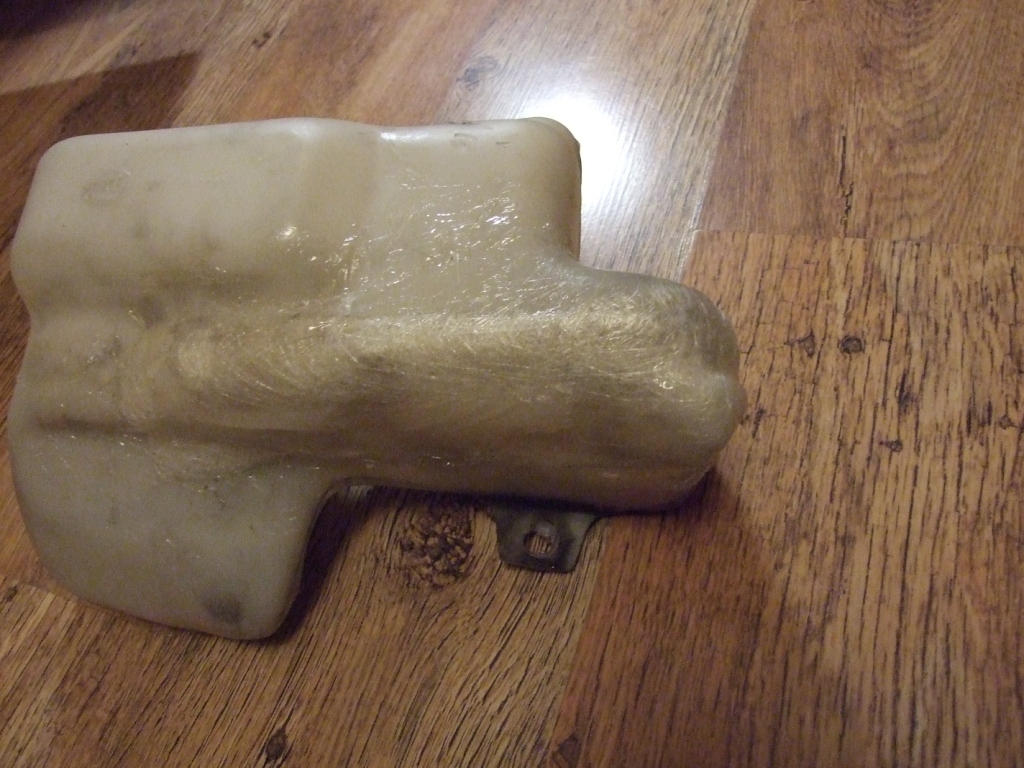

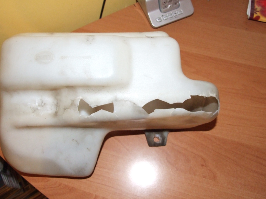

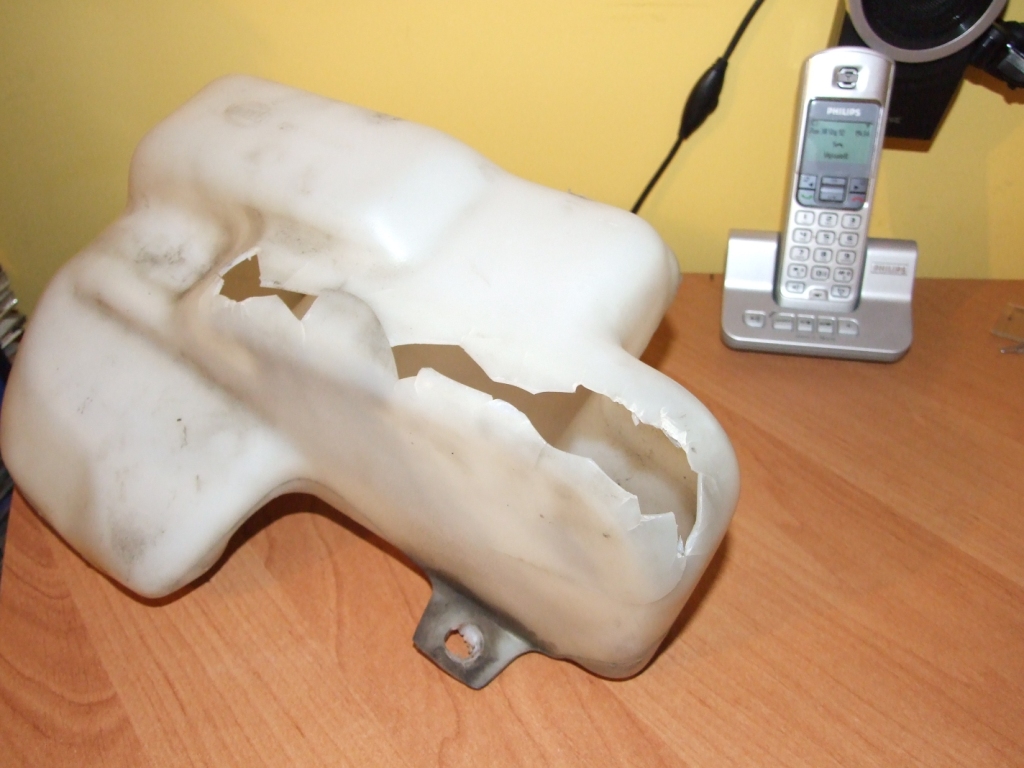

Mam zbiornik do spryskiwaczy reflektorów ale jest on popekany i brakuje w nim kawałka plastiku przez co jest dziura taka 10x2 cm. I tu moje pytanie, czym to najlepiej naprawić?
Myslałem żeby klejem do szyb nakleić jakiś kawałek gumy albo plastiku.

A masz na to jakiś pomysł, bo ja pomyslałem o laminacie, żeby naprawic to laminatem

No to w takim razie musisz próbować metodą prób i błędów, bo bez rodzaju tworzywa na odległość nic nie pomogę
Ale generalnie w zbiorniczku spryskiwaczy niema żadnego ciśnienia, wiec wystarczy, żeby trzymało się po japońsku jako/tako
Jak masz wene na zabawę to ja zrobił bym coś w rodzaju żywicy w włóknem szklanym, tylko z Poxipolu i gazy (tylko szarego, nie bezbarwnego)
A tak wogóle to pokaż foty tej dziury razem coś wymyślimy

Możesz kupić w markecie budowlanych, żywice i mate polimerową, nawiercić małe dziurki na obwodzie pęknięcia (żeby żywica w nie wpłynęła i lepiej trzymała) i samemu spróbować to załatać

Martinoo dodam tylko, że ten zbiorniczek był już tak popękany przed wypadkiem ;p Zderzak z kłami już założyłeś ?
Re: naprawa zbiornika spryskiwaczy
Michał, nie mam przeciez pretencji. Na razie kłów nie zakładałem bo na razie musze zmontowac zderzak od 309 GTI, póżniej oddać auto do lakierni i dopiero załoze kłyPara pisze:Martinoo dodam tylko, że ten zbiorniczek był już tak popękany przed wypadkiem ;p Zderzak z kłami już założyłeś ?
Jeśli nic nie wymyślisz, możesz pokombinować z odtworzeniem zbiorniczka z laminatu. Niestety pochłonie to dużo pracy
