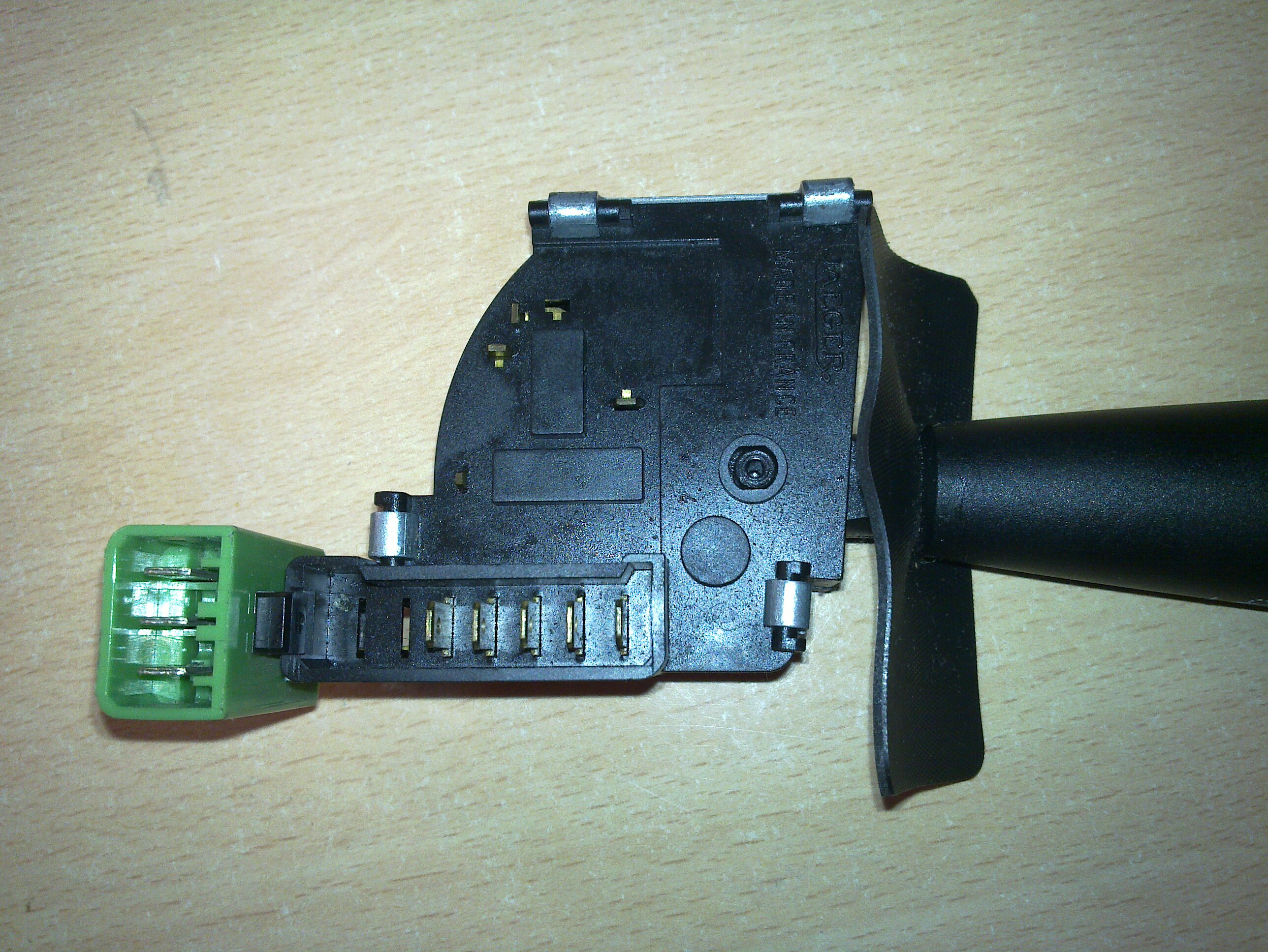

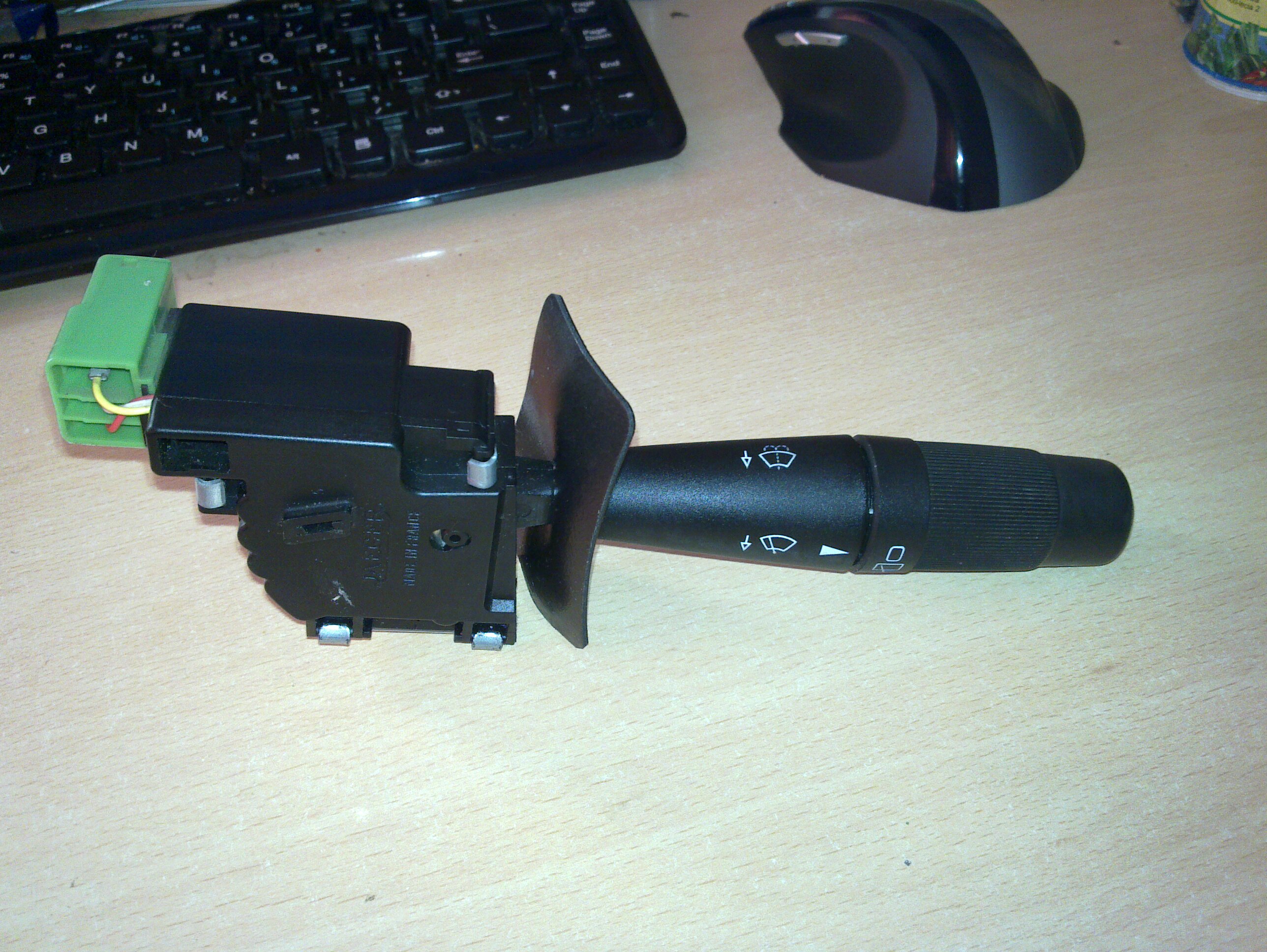

Przełączkik /poliftowy/ występuje w dwóch wersjach:
- bieda: 8 pin (5+3) -- montowana w autach bez przerywacza wycieraczek. Po pociągnięciu do siebie spryskuje, a po pociągnięciu w górę przesuwa raz wycieraczki. Ma dwie pozycje w dół: praca ciągła, praca szybka.
- normalna; 10 pin (7 + 3) -- montowana w autach z przerywaczem. Po pociągnięciu do siebie spryskuje i wykonuje kilka ruchów wycieraczkami. Ma trzy pozycje w dół: praca przerywana, praca ciągła, praca szybka.
W moim Look wymieniłem przełącznik bieda na normalny i dołożyłem przerywacz. Wymagało to wyjęcia małej czarnej zaślepki oraz metalowej, dwupinowej zwory która była pod nią z rozdzielki i zamontowania tam przerywacza `99.' z VW.
Przełącznik nie używa połączenia z masą przez podstawę; wszystkie połączenia idą przez kable. Nie ma połączenia elektrycznego pomiędzy złączkami w obrębie przełącznika -- i.e., są kompletnie niezależne.
Mniejsza złączka steruje tylną wycieraczką i spryskiwaczem. Tylna wycieraczka włączana jest przez zwarcie 1 i 3. Tylny spryskiwacz włączany jest wyłącznie jednocześnie z wycieraczką -- zwierane są piny 1, 2 i 3.

Przełącznik `bieda' -- większa złączka.
Brakuje pinów (7, 6).
W pozycji spoczynkowej zwarte są piny (3, 4) -- zapewniają powrót wycieraczek do pozycji neutralnej.
W pozycji `praca ciągłą' zwarte są piny (2, 4). Po pociągnięciu w górę też zwarte są piny (2, 4), co zapewnia pracę chwilową.
W pozycji `praca szybka' zwarte są piny (2, 5).
Pociągnięcie do siebie zwiera piny (2, 1), co uruchamia spryskiwacz; jest to niezależne od pozycji przełącznika.
Można to podsumować jako: pin 2 jest zawsze zasilany; pin 3 jest zasilany gdy wycieraczki są wysunięte /poza/ pozycję neutralną.
Zasilenie pinu 4 zapewnia normalny bieg, a zasilenie pinu 5 powoduje szybki bieg wycieraczek.

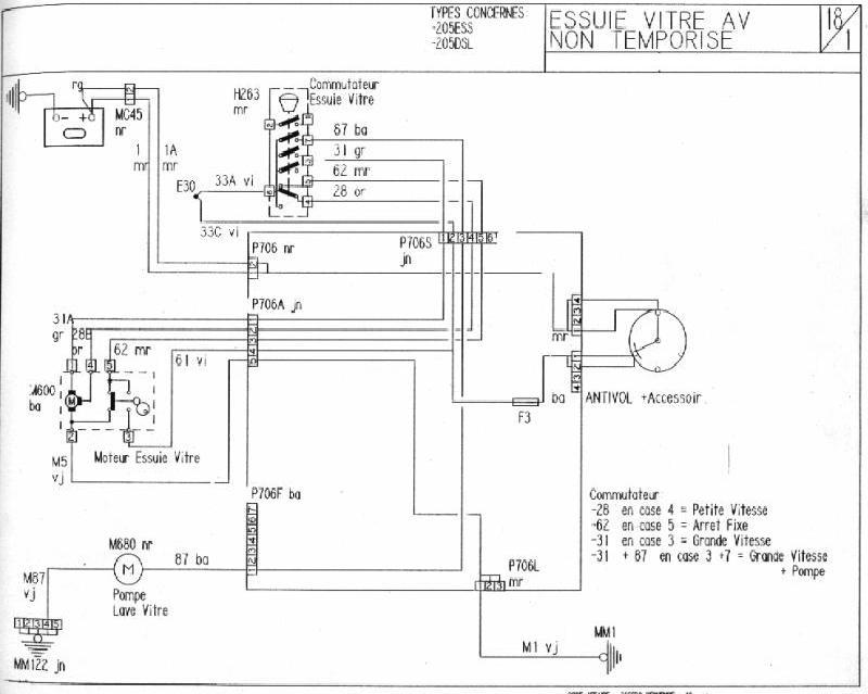

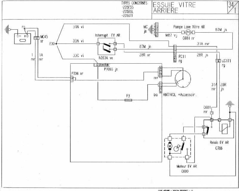

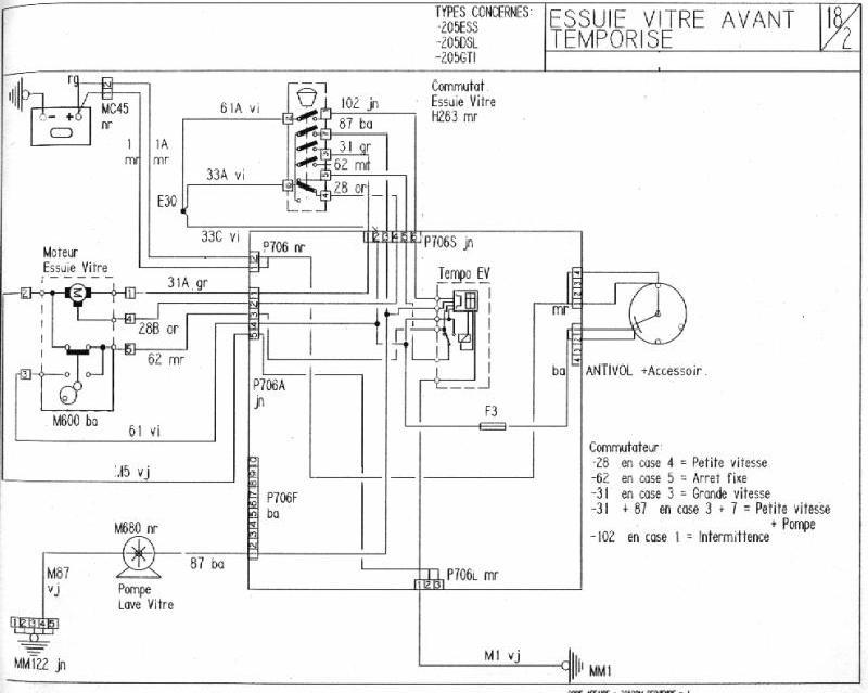

Załączam schematy elektryczne związane z tematem.
Numery na schemacie zgodne ze spisem w Etzoldzie; poza tym te schematy są dosyć przejrzyste.
1. Schemat do wersji nazwanej roboczo "bieda" - bez trybu czasowego 2. Schemat do wersji z trybem czasowym 3. Wycieraczka i spryskiwacz szyby tylnej

Używam też tych schematów tzn. francuskich.
<Tłumacz Google> i wszystko czytelne.

mam problem, który pasuje do wątku. Podczas upałów 2 tygodnie temu przestał działać spryskiwacz. W cabriolecie mam wersję "bogaty przód", tzn. z przerywaczem ale oczywiście bez wycieraczek/spryskiwczy z tyłu. Po ochłodzeniu spryskiwacz zaczął działać, by ostetcznie odmówić posłuszeństwa na zawsze przy następnej fali upałów.
Objaw:
na przyłączu pompki spryskiwacza mam cały czas +5V (!)
ciągnę za dźwignię - wycieraczki chodzą, na przyłączu pompki pojawia się +10V, pompka nie działa.
puszczam dźwignię, wycieraczki robią 3 cykle, wracają do zera, a na pompce powraca +5V.
W związkum z tym moje pytanie odnośnie schematu: co to jest to magiczne "pudełko" w środku przekaźnika pod napisem "Tempo EV" (prowadzi z niego przewód bezpośrednio do pompki wycieraczek). Czy to jakaś elektronika?
Inaczej nie mogę sobie wyobrazić, żeby pojawiło się +5V, niż jakaś wadliwa elektronika...
Pozdrawiam, MK
