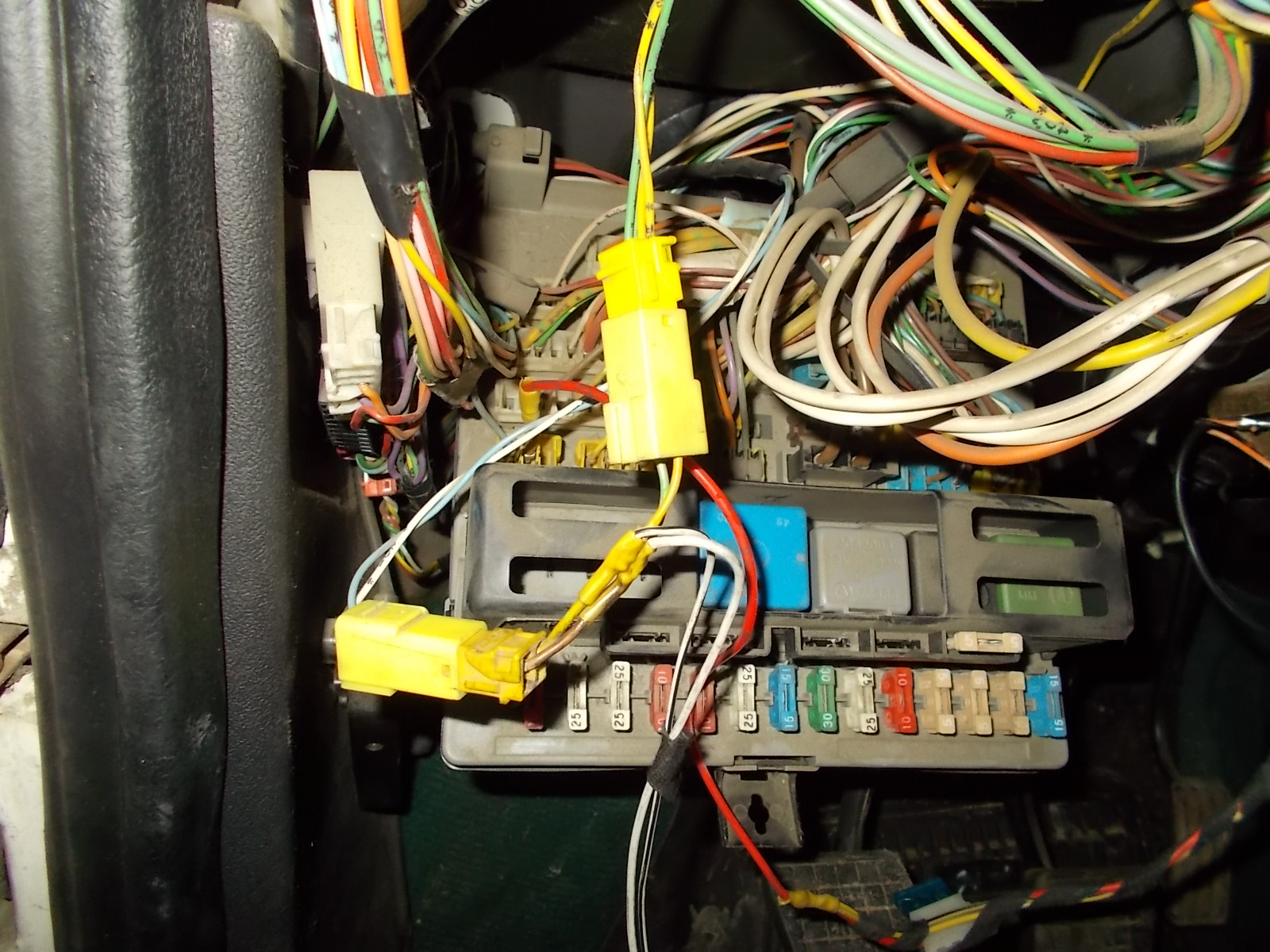

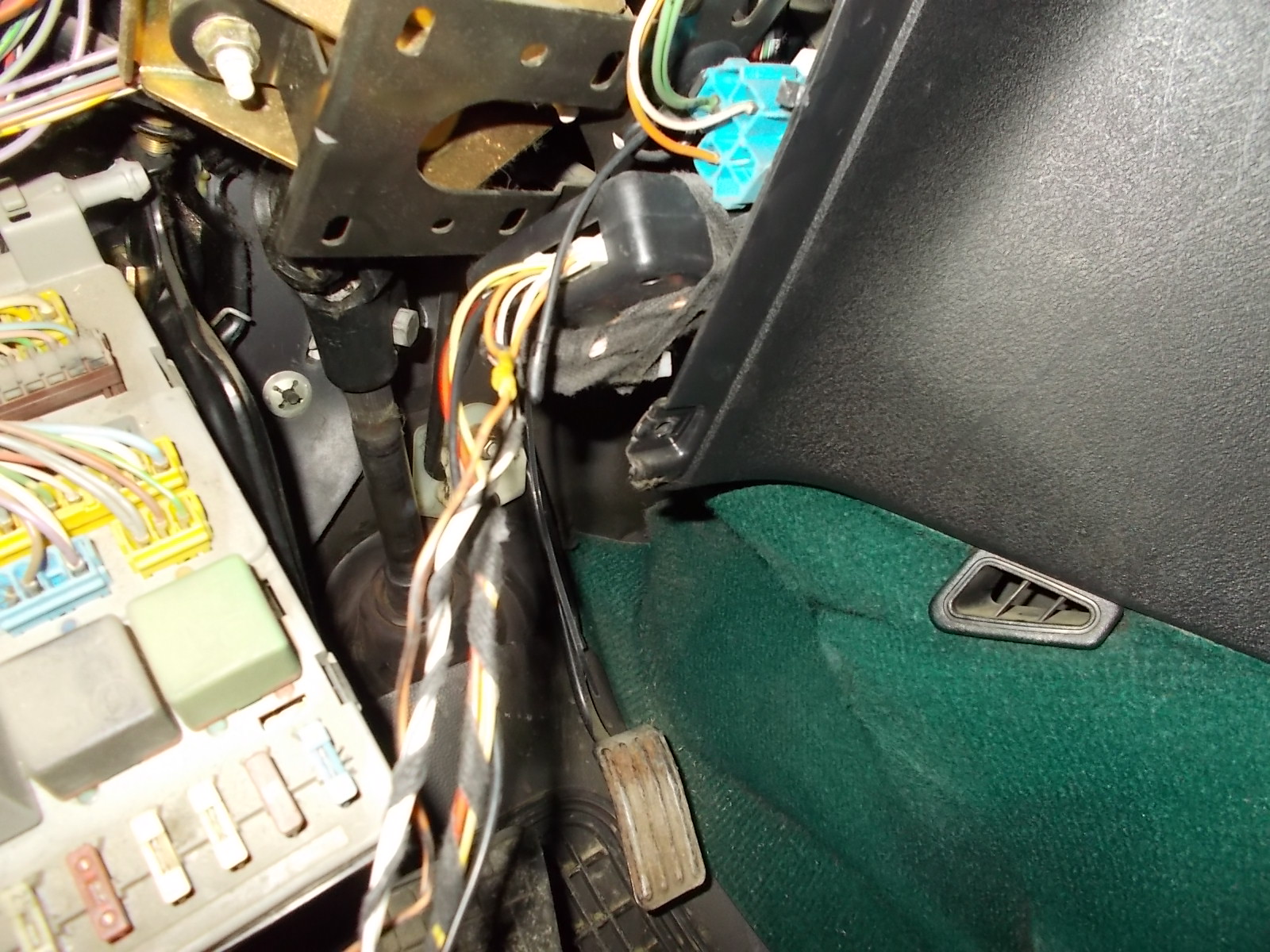

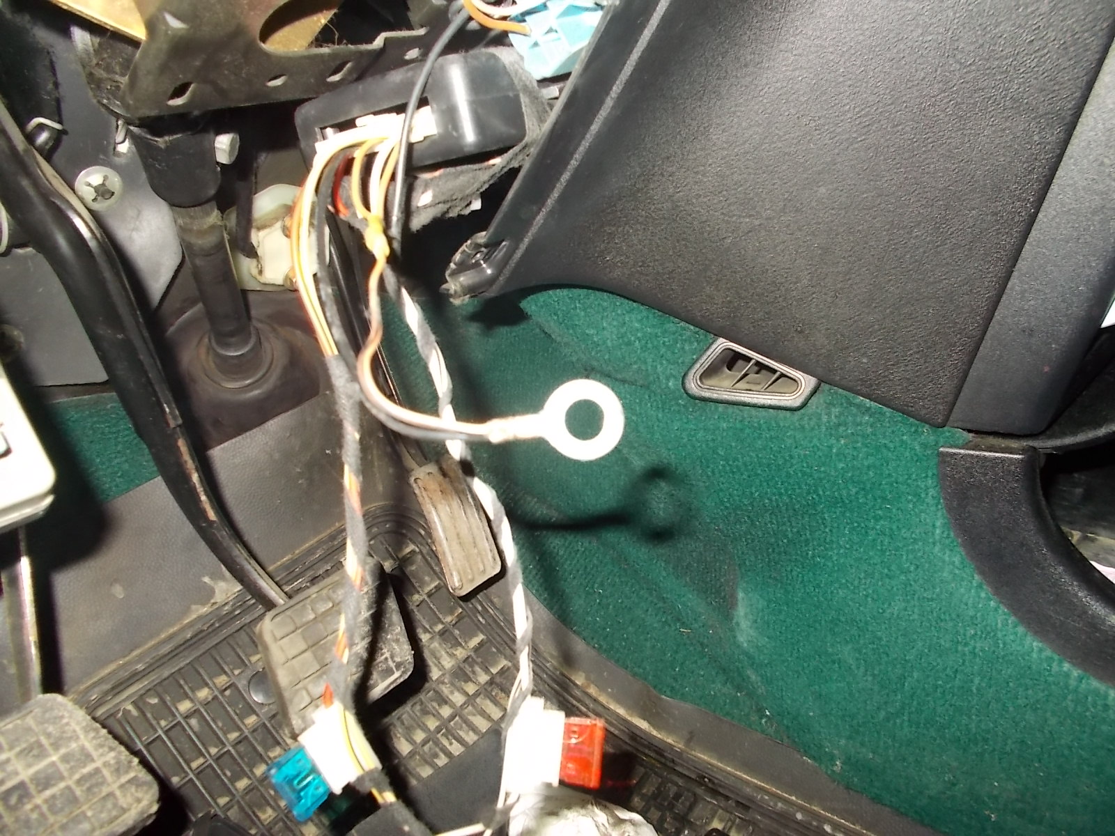

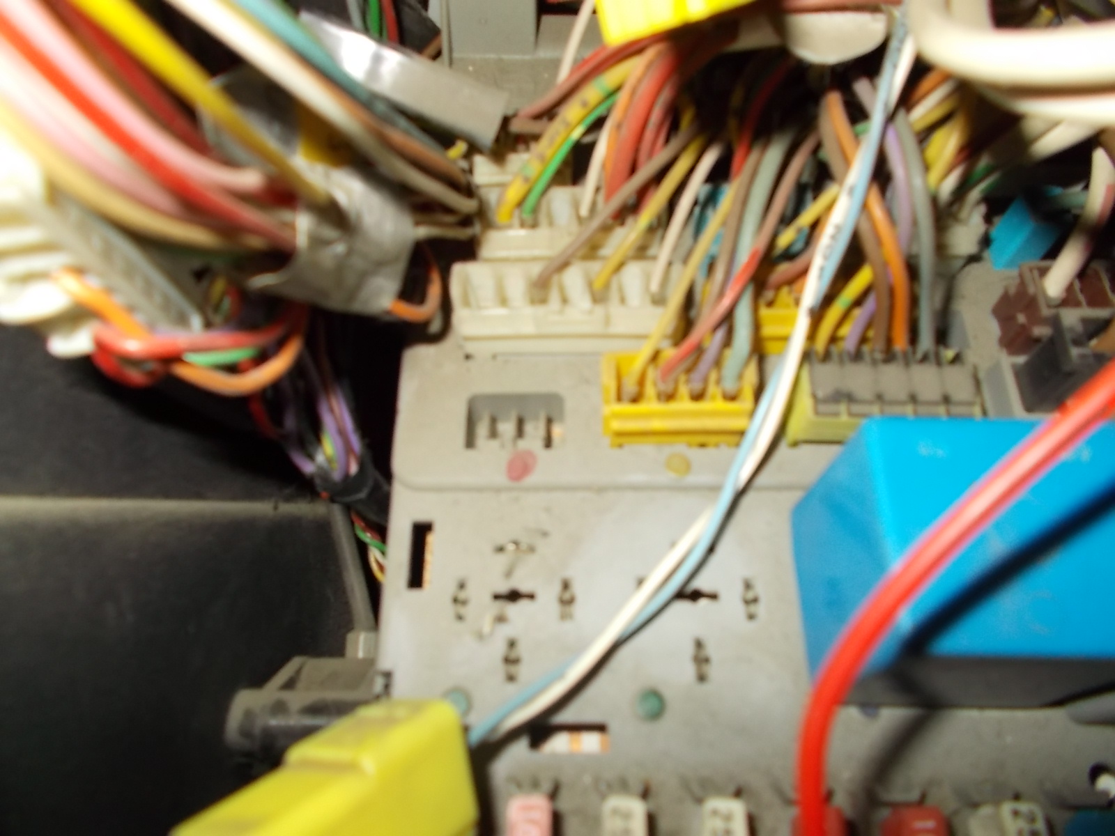

Osobiście zamontowałem ją z prawej strony kolumny kierownicy pod brzęczykiem świateł. Polecam przymocować ją na trytki, żeby nie latała. Masę do centralki najłatwiej podpiąć pod nakrętkę kolumny kierowniczej. W tym celu warto zarobić na końcu kabelka konektor oczko 8mm i przykręcić nakrętką kolumny. Plus najłatwiej wyprowadzić ze skrzynki bezpieczników. W lewym dolnym rogu jest wolne miejsce na kostkę 3 pinową. Na środkowym pinie jest stałe +12V, czyli to co potrzebne. Osobiście do podłączenia użyłem oryginalnej kostki i przylutowałem do niej kabelek z centralki. Równie dobrze można użyć zwykłego konektora żeńskiego 6,3mm. Kolejny etap to podłączenie sterowania siłownikami. Po lewej stronie deski, nad skrzynką trzeba poszukać dwu-pinowej żółtej kostki. Z jednej strony ma kabelki biały i niebieski, a z drugiej żółty i zielony. Jest to kostka łącząca instalację siłowników drzwi z siłownikiem tylnej klapy.
Do tych kabelków musimy podłączyć wyjścia sterujące z centralki. Nie chcą ciąć oryginalnych kabli wykonałem przejściówkę z dwóch ory kostek i do niej podłączyłem kabelki. Oczywiście można je przylutować bezpośrednio do wiązki w pugu Na tym etapie kończą się prace związane z montażem samej centralki. Jak już wcześniej wspominałem, jest to banalnie proste
