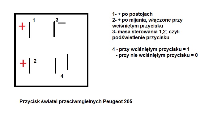

Schemat przycisku świateł przeciwmgielnych/przeciwmgłowych
Bigmackowski
Posty: 71
Lokalizacja: Rybnik
Post autor: Bigmackowski »
Niby prosto sprawdzić, ale jak szukałem to nic nie znalazłem. :mrgreen:
Spotkałem się przy jednym przycisku, że przy masie sterowania żarówki w przycisku była dodatkowa końcówka, jakby 2x nr 3, wydaje się, że to po prostu zmostkowana masa.

z tego co piszesz wynika ze przekaznik jest sterowany masa
plus jest staly na cewce

Nie no, masy nie odcina. :P
Jak masz wciśnięty przycisk, to dostaje + z 2, jak nie wciśnięty to dostaje + z 1.

Schemacik podłączenia przeciwmgielnych w celu rozwiania wątpliwości.
