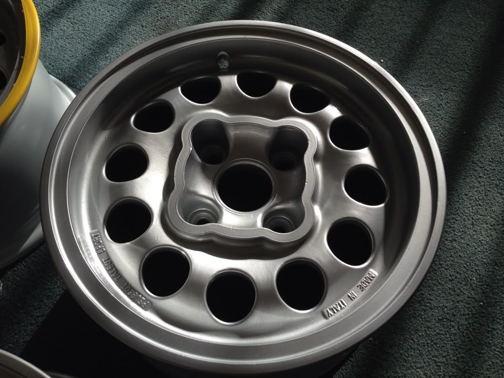

Przypomniałem sobie, bo jakiś czas temu udało mi się ustrzelić w Szwajcarii takie felgi.grzesiek309 pisze:Raf, przypomniałeś mi, że miałem pytanie odnośnie felg
Jakie parametry ma Exip z wąskim rantem?
6x15, et19 - czyli identyczne parametry jak SL299.
