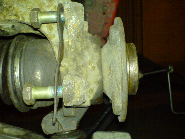

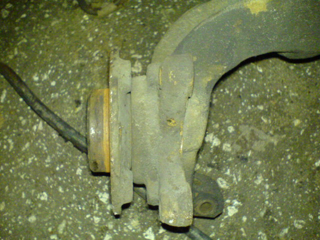

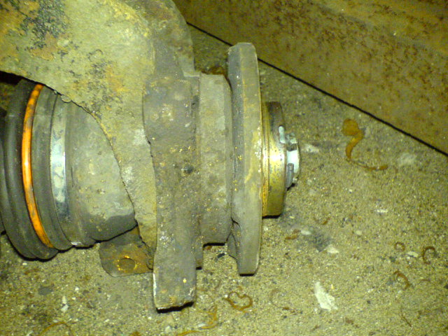

Posty: 4915
w kolejnosci
1,4
1,6 gti
1,9 gti
