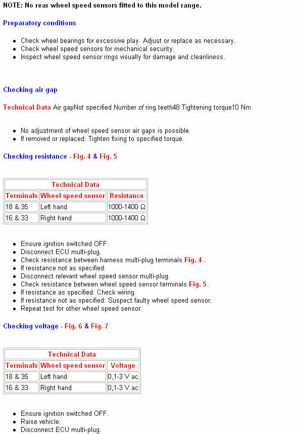

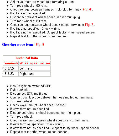

By sprawdzić sensory ABS'u należy sprawdzić opór na pinach 18 & 35 dla lewego koła, oraz 16 & 33 dla koła prawego. Wartości jakie nas interesują to 1000-1400ohm.
