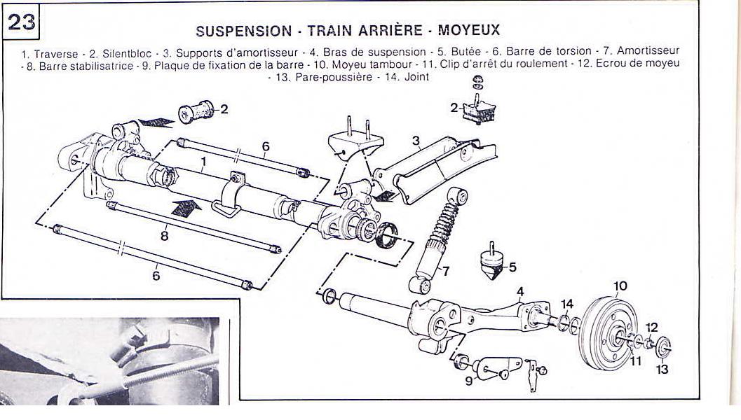

witam
znalazłem poradnik.. po francusku, w którym są dokłądne instrukcje co i jak jeśłi chodzi o remont belki.. niestety po francusku, ale bardzo fajny, pisany tak jak haynes, krok po kroczku... może ktoś relfektowałby go przetłumaczyć dla potomności :)
proszę pisać tu swoje info co do rozbioru belki i jej naprawy :)
