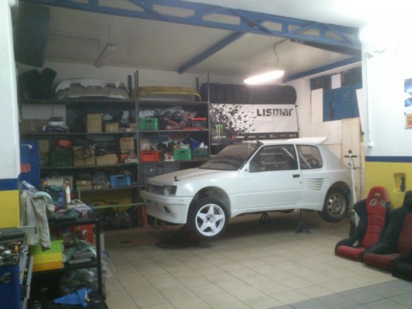

leon, co się z furką dzieje?

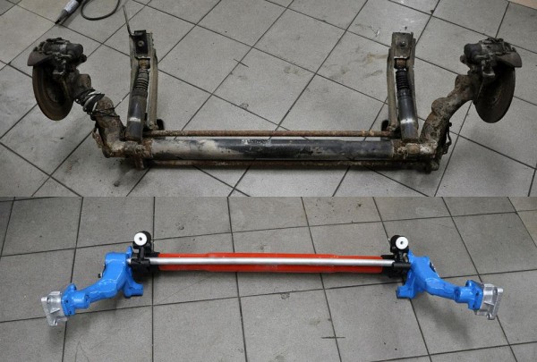

Stoi w garażu i powoli się robi. Planowany wyjazd na wiosnę. Mam jakieś zdjęcia z przed około miesiąca:

popraw sobie wahacze w belce bo sa nierówno złozone na wieloklinach i bedzie krzywo auto stało...no wkoncu dałes jakies fotki

dokladnie ciezko poskladac belke bez jakiegos pkt odniesienia np amorkowxtrack pisze:popraw sobie wahacze w belce bo sa nierówno złozone na wieloklinach i bedzie krzywo auto stało...no wkoncu dałes jakies fotki

Bez obaw, będzie stał prosto belka na tym foto bardziej w celu pokazania metamorfozy jaką przeszła.xtrack pisze:popraw sobie wahacze w belce bo sa nierówno złozone na wieloklinach i bedzie krzywo auto stało...no wkoncu dałes jakies fotki

niech się robi bo auto super i co tam w końcu za silnik będzie siedział? Belka robi wrażenie
