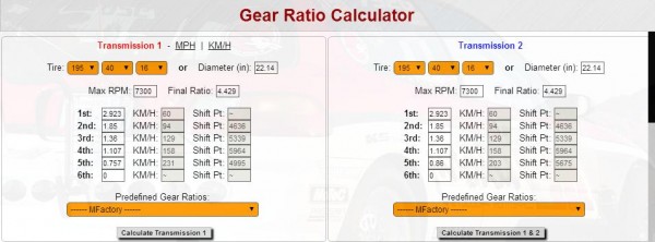

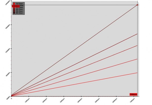

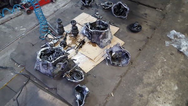

Aktualnie pug wisi na podnośniku, a tuż pod nim z dwòch skrzyń biegòw powstaje Frankenstein, o przełożeniu głòwnym 4,18, ktòry powinien dodać jeszcze nieco zrywności Foreverowi, ograniczając jednocześnie top speed do 204 kmh.
Przy okazji domontażu skrzyni biegòw od 1.9 GTI, ktòra siedziała w aucie do tej pory, na jaw wyszły takie oto kwiatki:

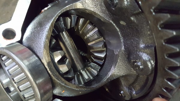

Zerwane dwa zęby w dyferencjale, nie wròżyły tej skrzyni długiej przyszłości, także opròcz przełożenia głòwnego, wymieniony został ròwnież dyfer. Podmiance uległ też synchronizator drugiego biegu, ktòry powoli dawał o sobie znać.

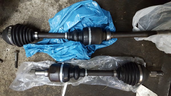

Na inspekcje poleciały także pòłośki. Tu skończyło się na wymianie osłon i łożyska. Przeguby mimo iż nie mają lekko, były w stanie idealnym.
