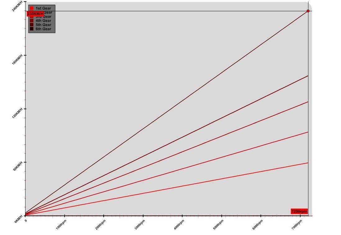

Aktualnie trwają pracę nad złożeniem nowej skrzyni biegów, która bardziej będzie odpowiadała charakterystyce obecnego silnika, który pokazuje swoje możliwości dopiero w górnym zakresie obrotów.
Wybór padł na sprawdzony zestaw czyli na seryjną, pięciobiegową skrzynię z 1.9 GTI uzbrojoną w przełożenie główne 4.429 z 405 Mi16 oraz dołożonym piątym biegiem z diesel'a (przełożenie 0.757).
Poniżej schemat pokazujący jak powinny kształtować się prędkości na poszczególnych biegach.
Rysunek po lewej stronie dotyczy wyżej opisanej skrzyni - po prawej zaś skrzyni z przełożeniem z Mi16, ale bez długiej piątki z diesel'a.
1.9 GTI przełożenie z mi16 piątka z diesel'a vs 1.9 GTI z przełożeniem głównym z mi16 i zwykłą piątką.jpg
Jest realna szansa na zamknięcie szafy :)
