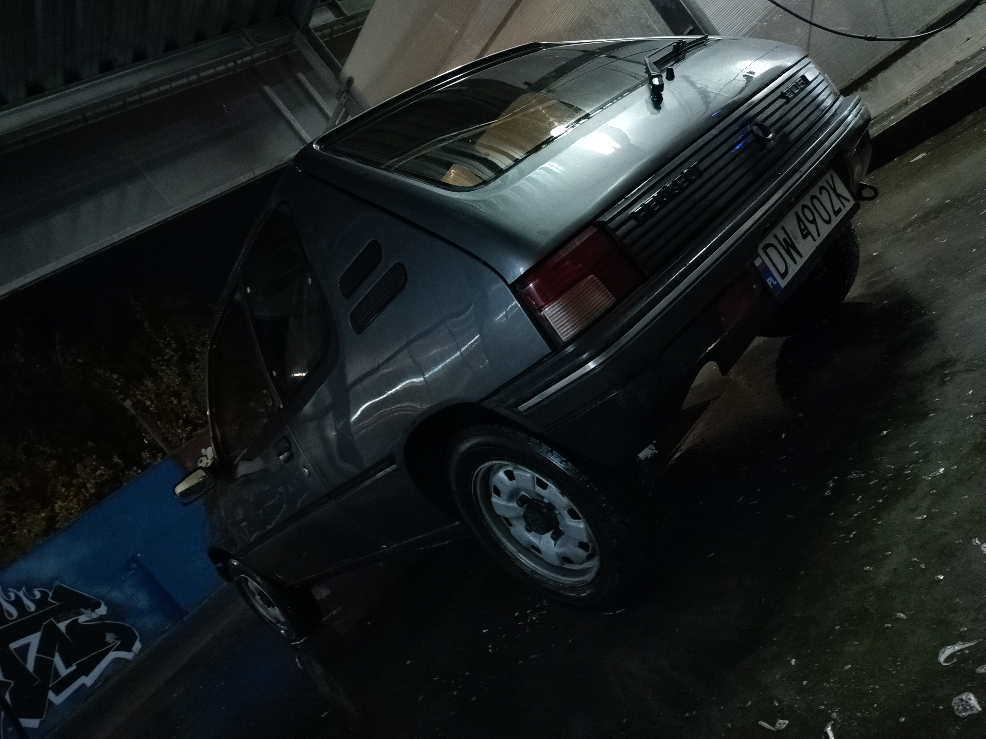

Bazą jest 205 z 1990 roku, 1.1 60km, wersja color line, nadwozie 3D Stan blacharski bdb.
Lakier obecny - grafit
Przygotowania pod swap:
- hamulce przód z 406
- serwo Berlingo
- zawieszenie docelowo ustawione będzie po założeniu felg ale na pewno zejdziemy parę mm w dół
Wnętrze - poszukiwane aktualnie fotele z 306
Swap-
silnik - mam zamiar włożyć XU7 1.8 8v 101KM i go trochę zmodyfikować. Stara szkoła tuningu chce osiągnąć granice 130-140km. Na pewno przejdzie pełen remont, zrobię kolektor wydechowy 4-2-1,układ wydechowy - pełen przelot + sportowy tłumik końcowy.
Jak silnik usiądzie w aucie to będę też robić coś z dolotem ale to zostanie na koniec.
Felgi - będą własnoręcznie spawane szerokie stale 14"
