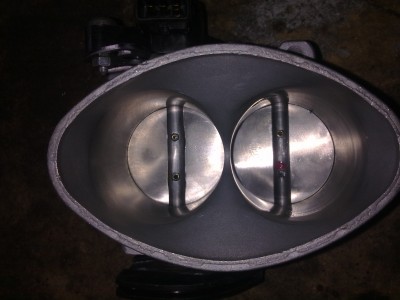

projekt nie śpi
zabrałem sie za finalne rozwiaznie problemu z przelewaniem puga na powyzej 6500 rpm
akcja: WIECEJ TLENU!!!
1.Rozwierciłem seryjna przepustnice mi16 z 38 mm na 46 mm
Zmieniłem system uchylania motylków tak aby uchylały sie równocześnie (wcześniej drugi motylek otwierał sie po 80% wciśnięcia gazu)
