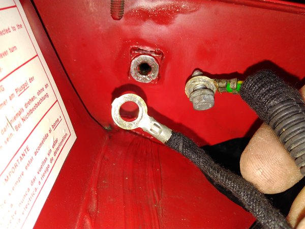

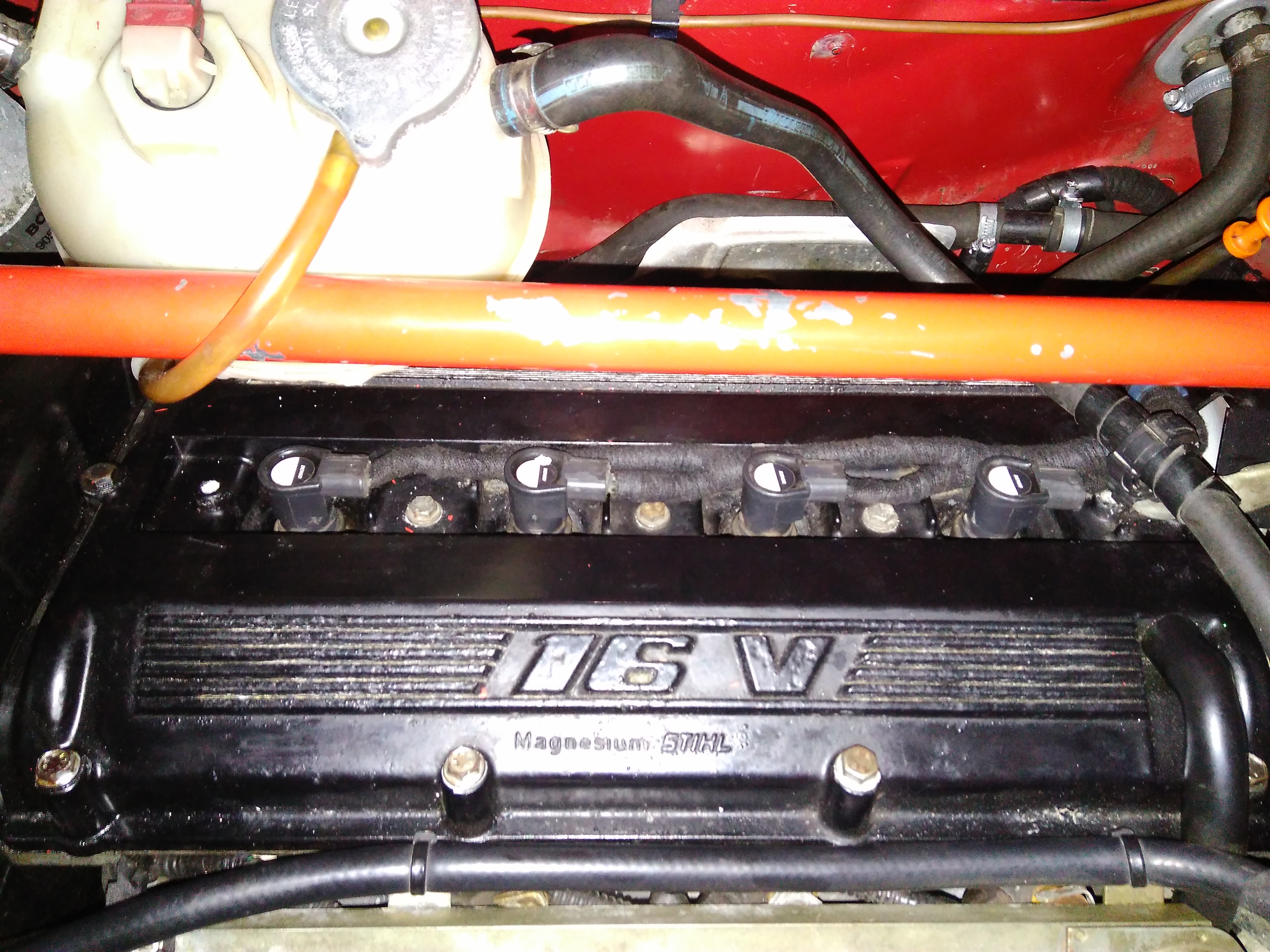

Wczoraj dalszy ciąg ogarniania wiązki elektrycznej i...dokręcenie świec zapłonowych, bo się skubane poluzowały

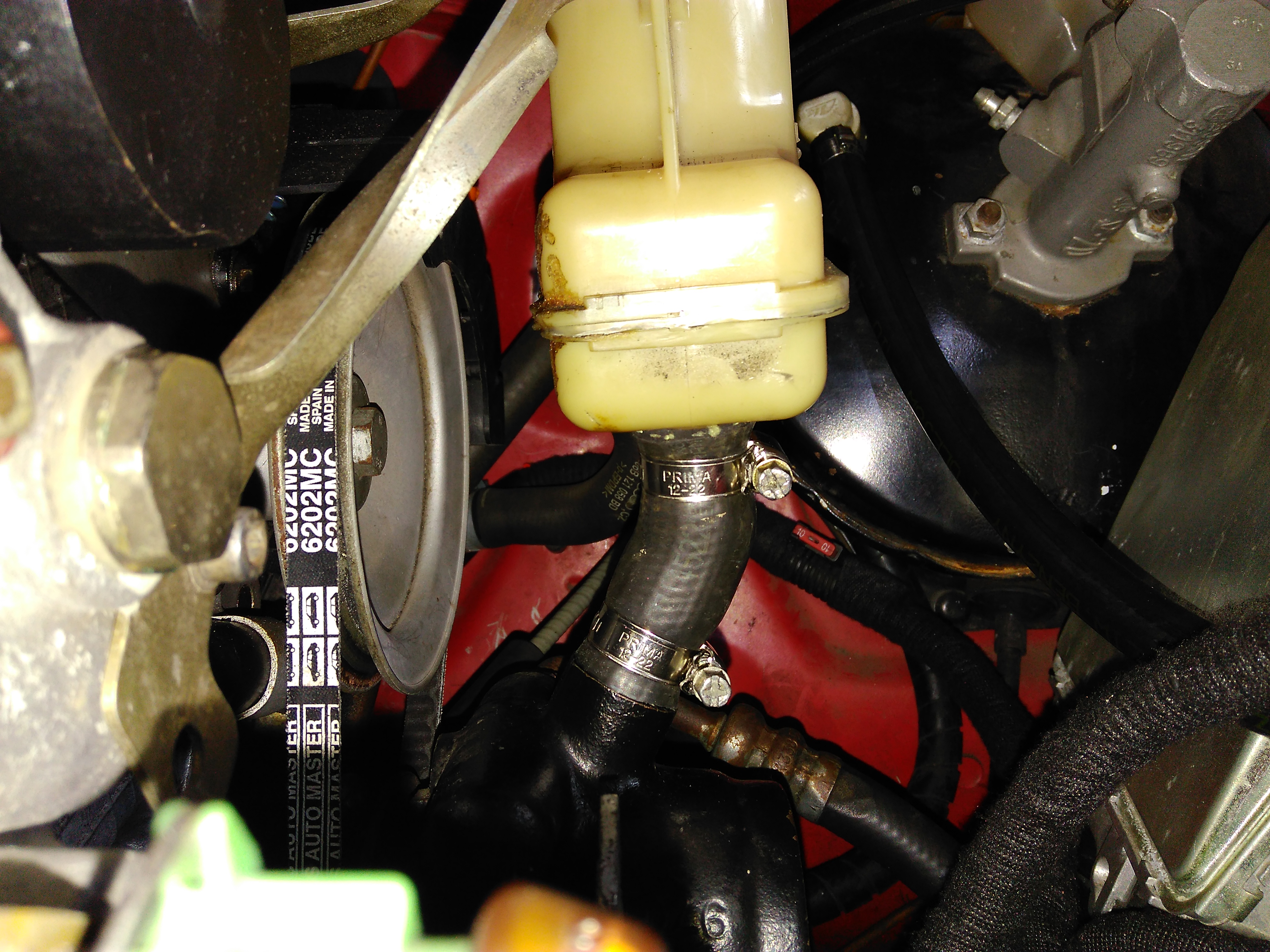

Prace posuwają się powoli , ale do przodu.

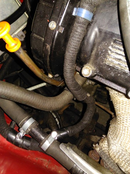

Ostatnio wymieniłem gumowy przewód łączący zbiorniczek płynu z pompą wspomagania - koniec wycieków
Przy okazji zmieniłem płyn we wspomaganiu na nowy....stary kilkuletni był już dość brudny.
Sukcesywnie robię tez porządek w instalacji, we wszystkich wiązkach...pozbywam się niepotrzebnych przewodów, które pozostały po LPG i innych patentach

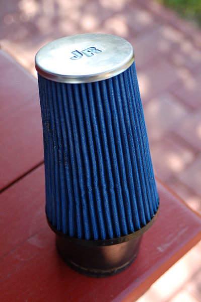

Naoliwiony filtr JR czeka na montaż

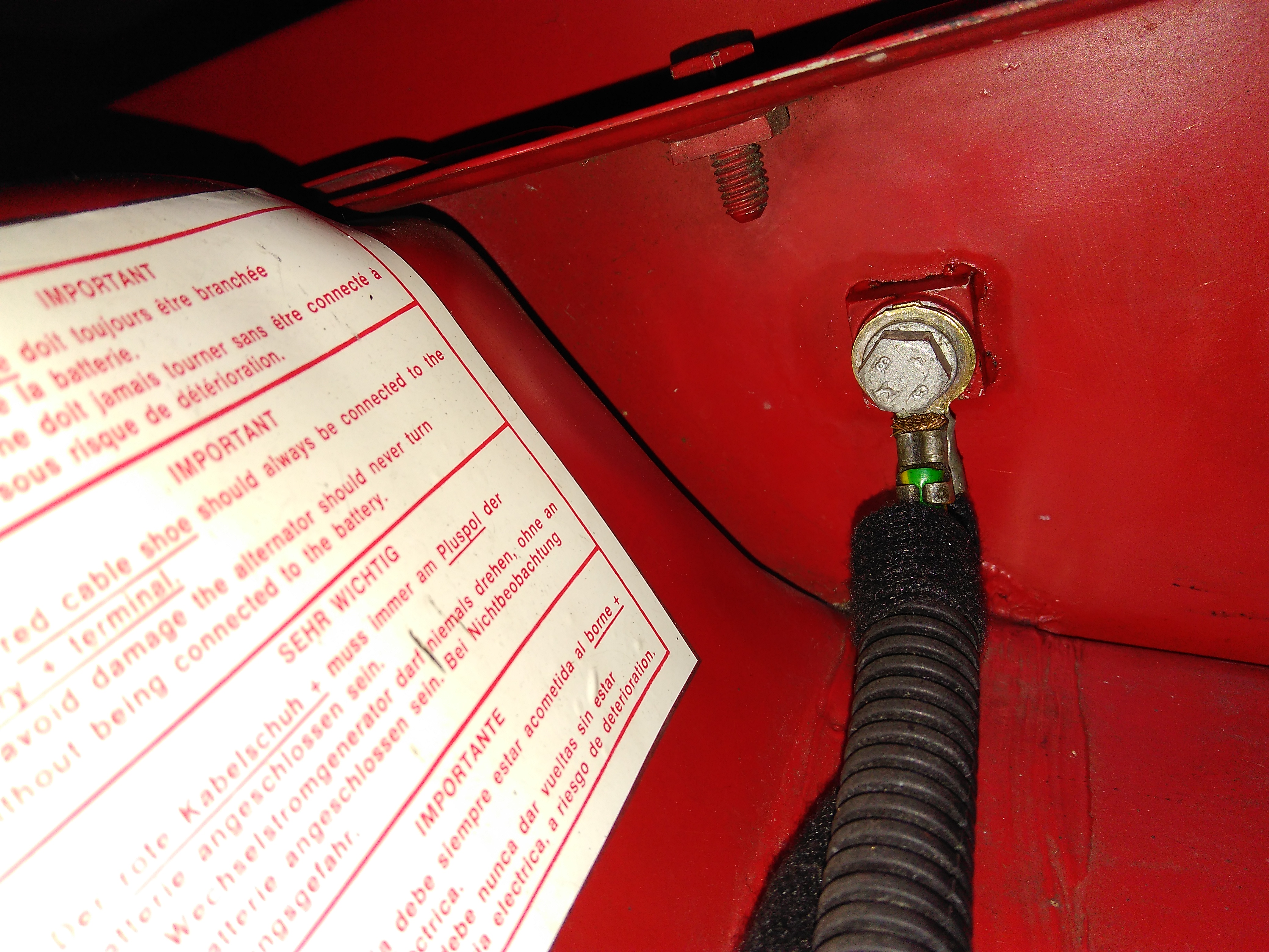

Dziś z powodzeniem uruchomiłem silnik ( z duszą na ramieniu , bo było sporo grzebania w instalacji ), odpowietrzyłem układ wspomagania, i poczyściłem jaszcze jedna masę
.. ile ich jeszcze zostało ? hmmm chyba jedna.

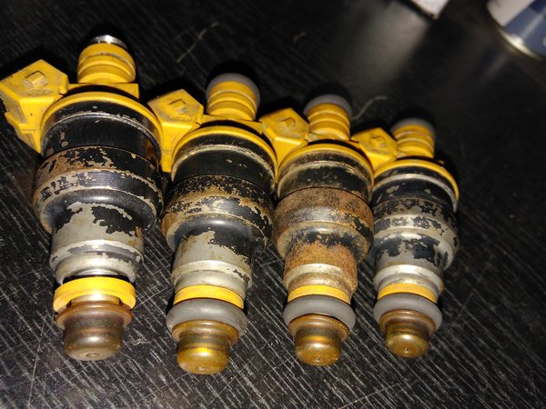

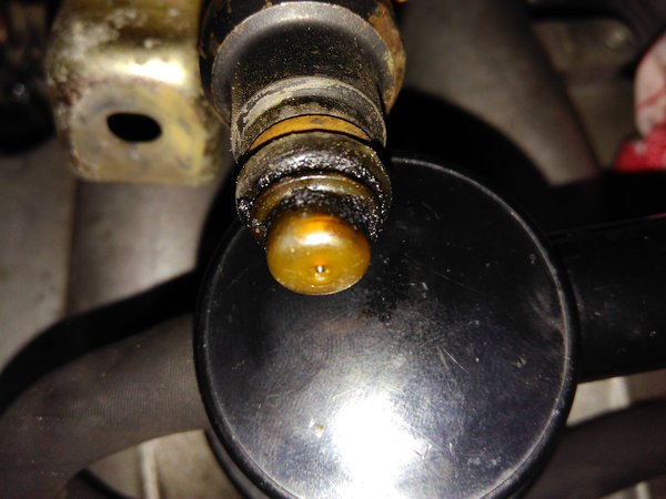

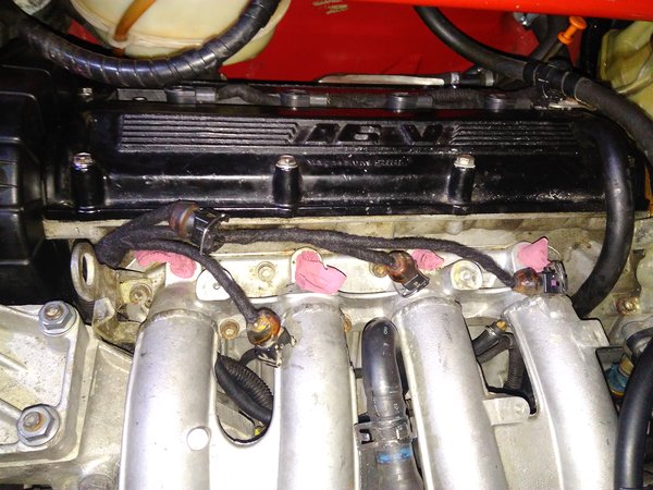

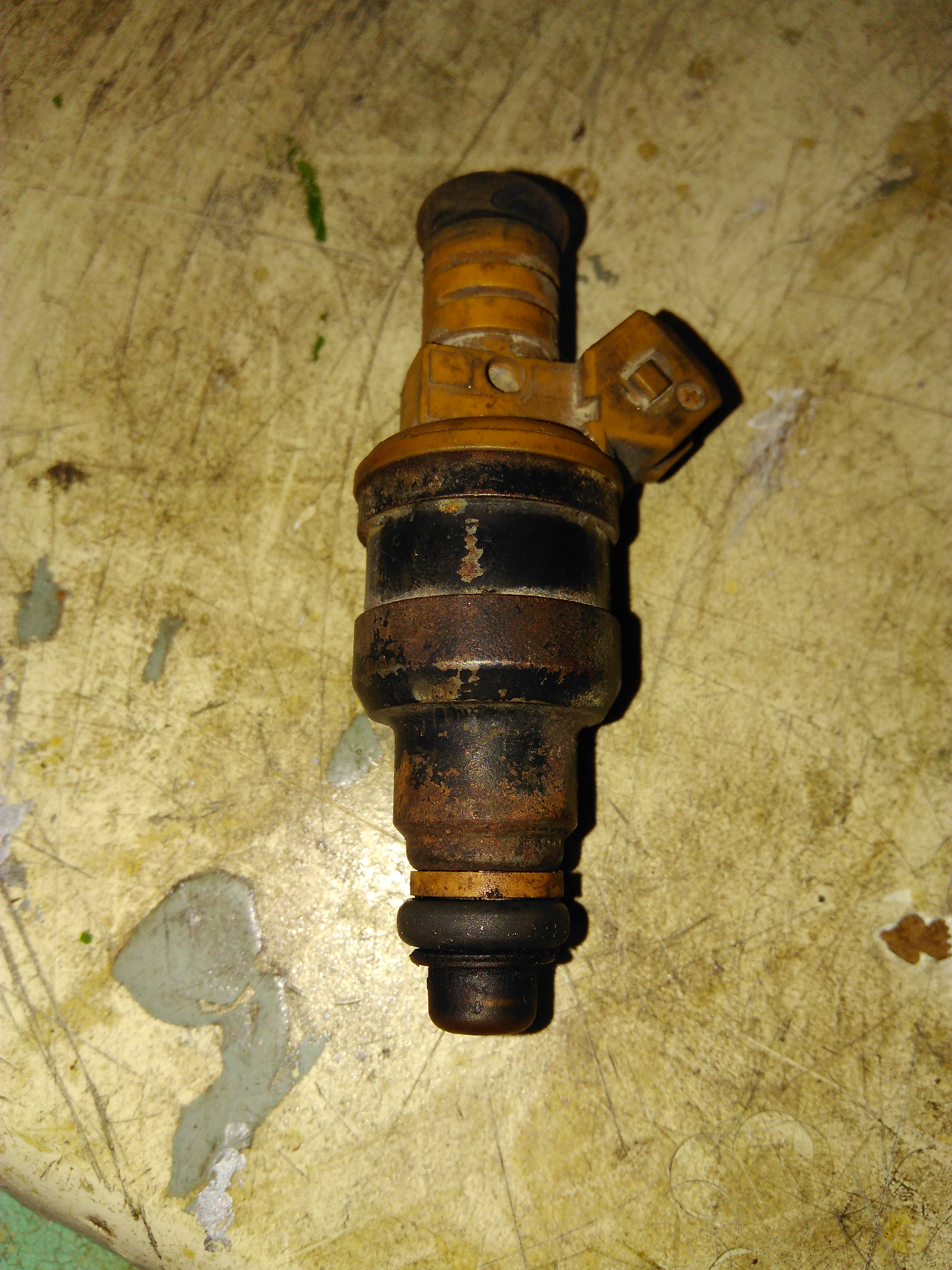

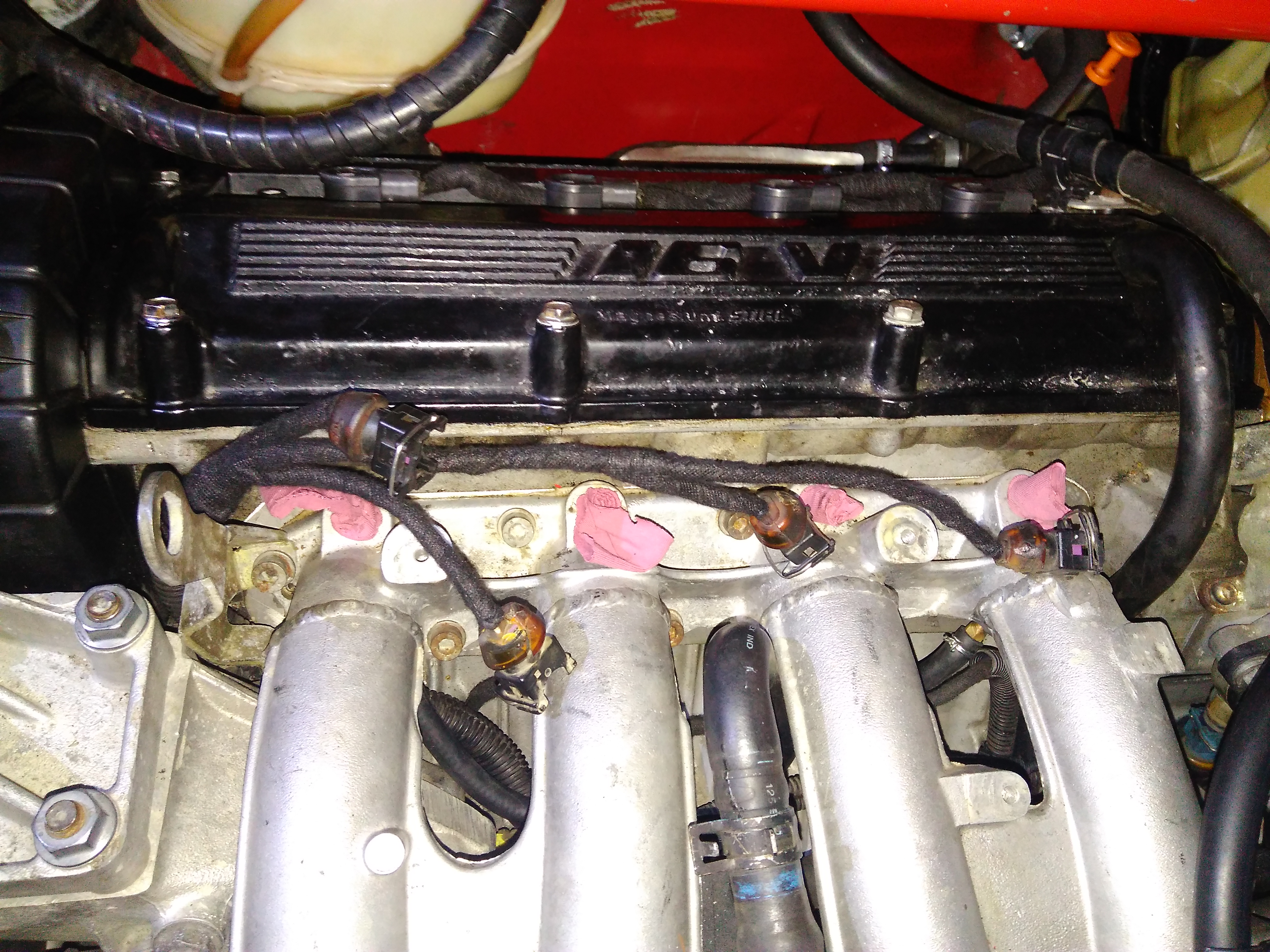

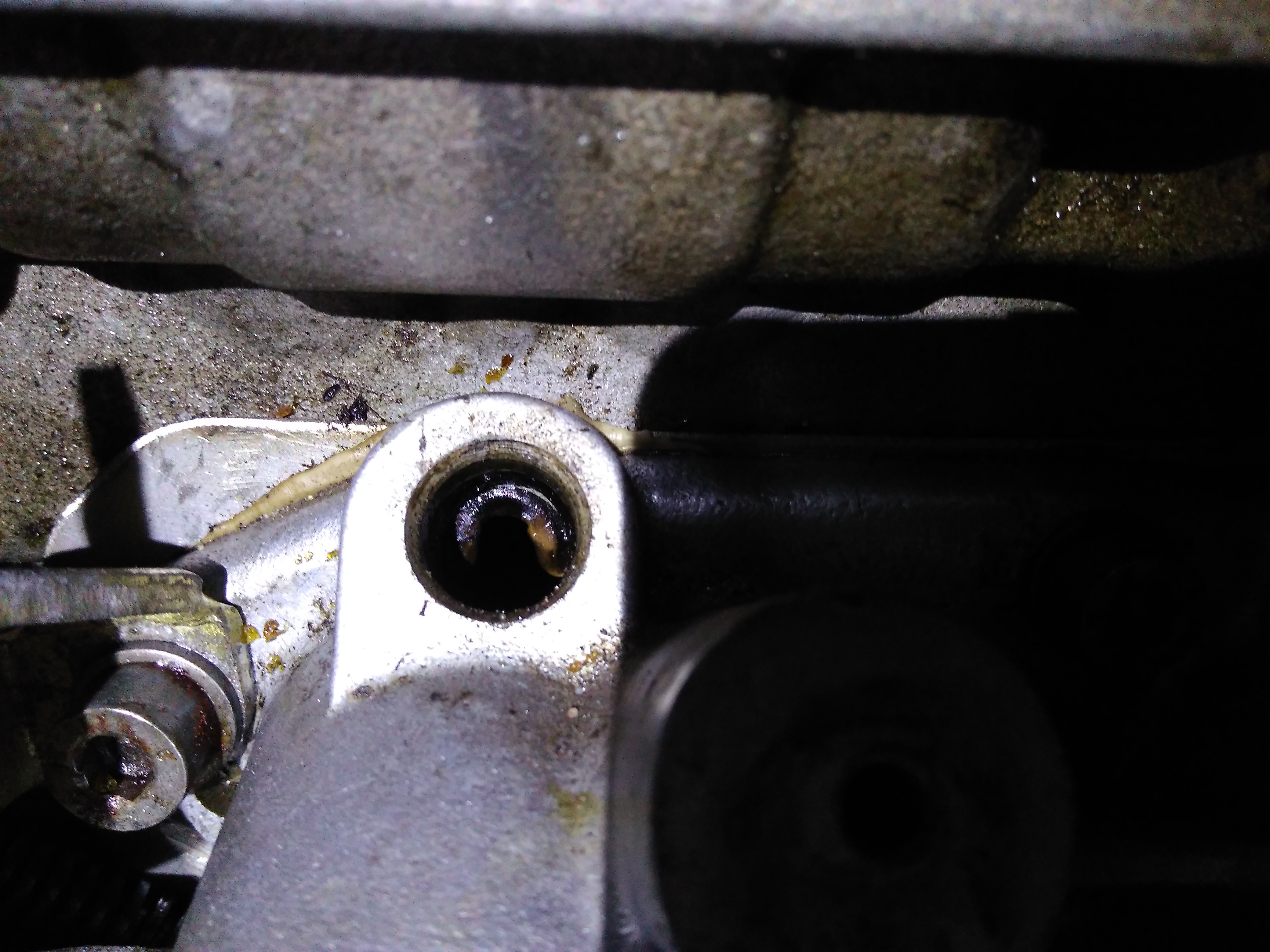

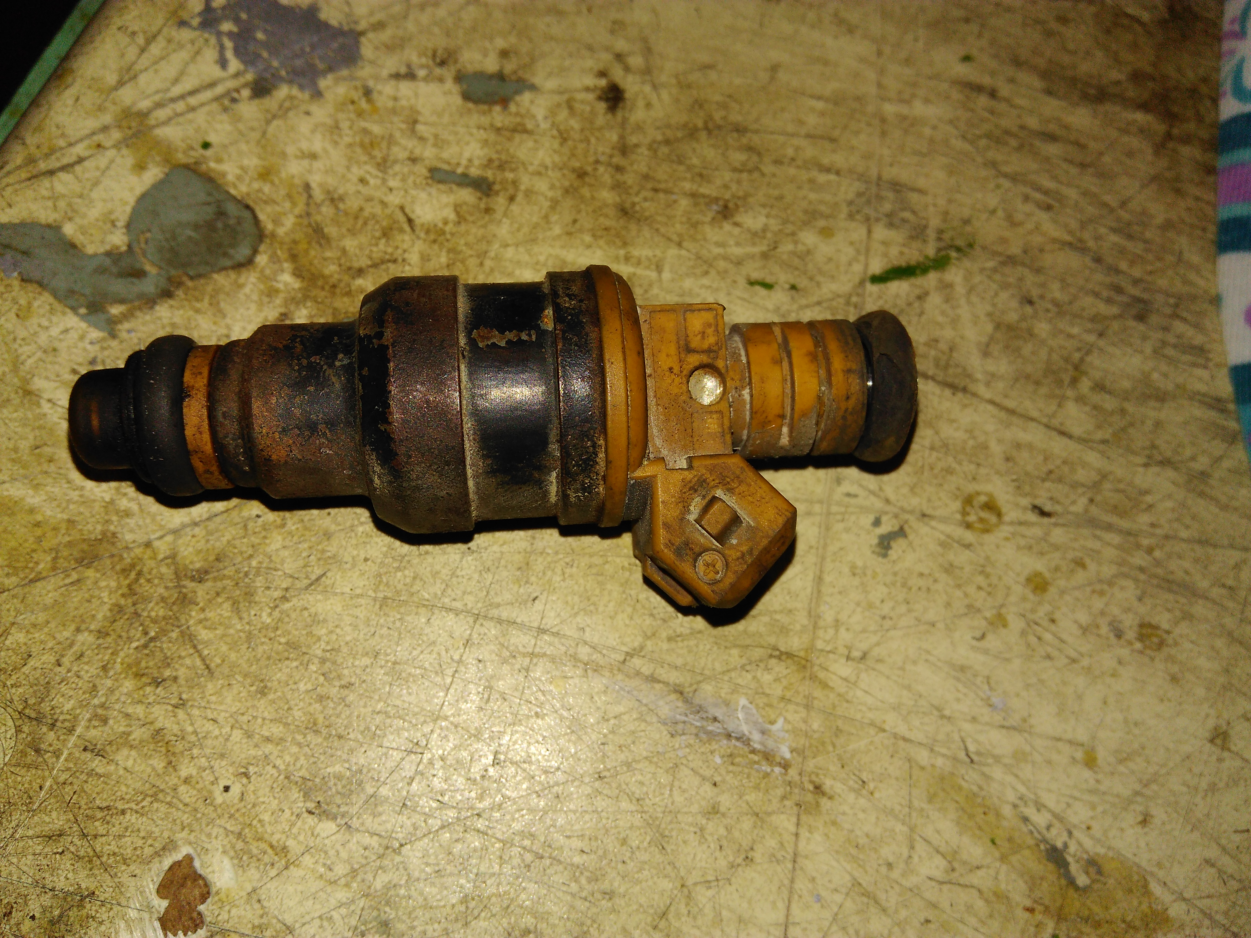

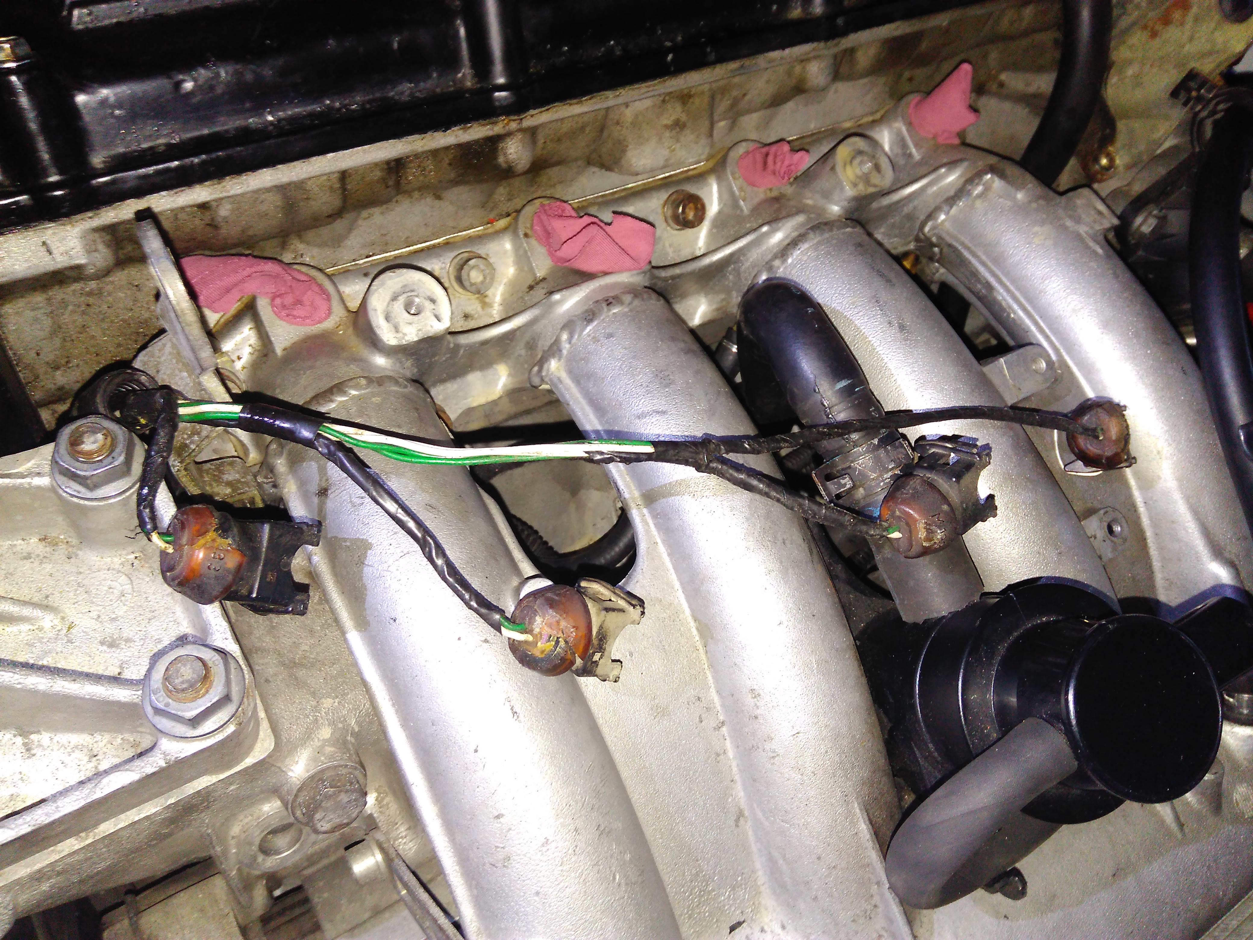

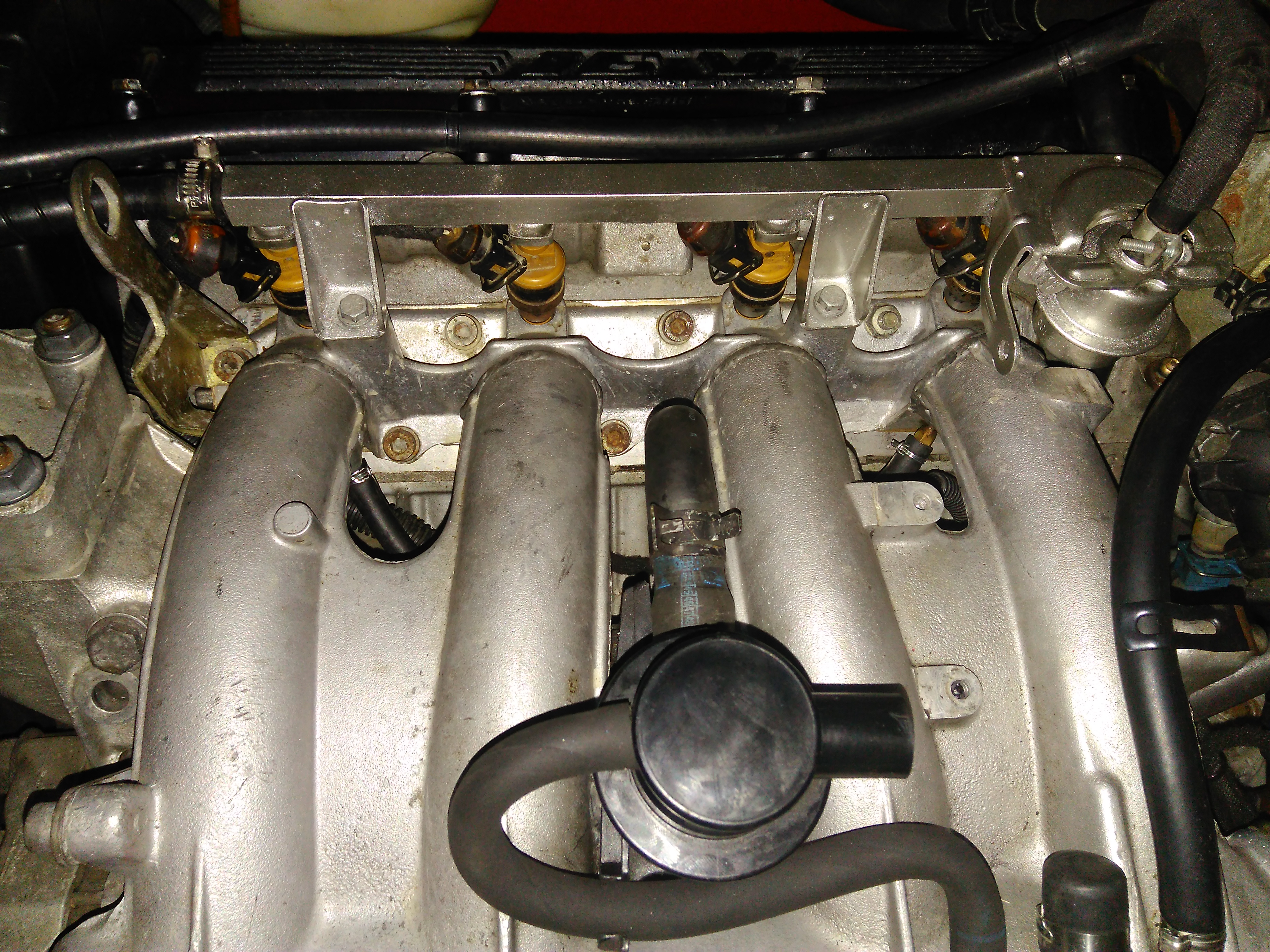

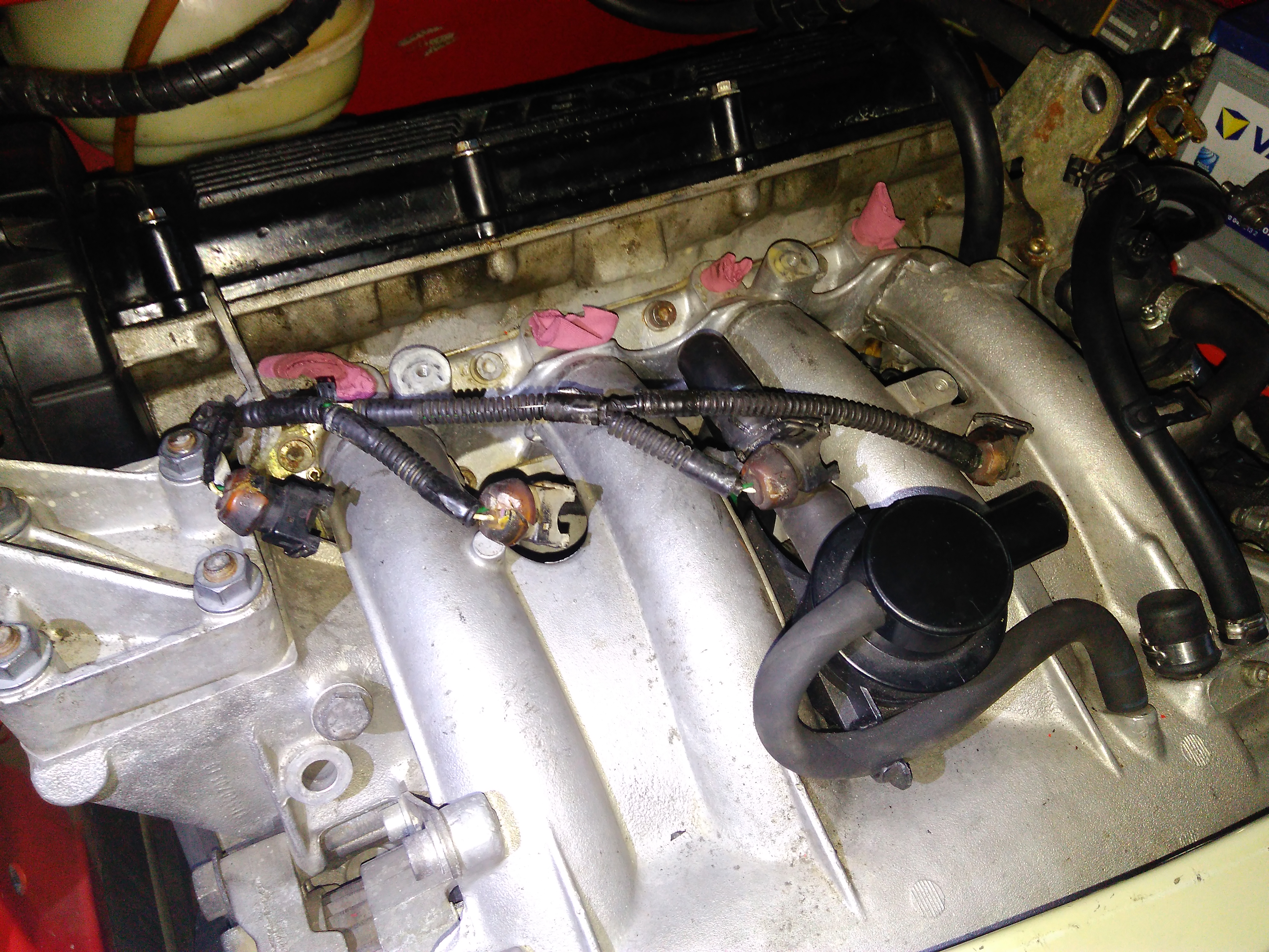

Wczoraj i dziś za to , zajmowałem się czyszczeniem listwy wtryskowej, wtryskiwaczy etc...
Wymieniłem uszczelniacze ( oringi ) na wtryskiwaczach, odświeżyłem listwę wtryskową, usunąłem wypływy silikonu, na który jak się okazało oprócz uszczelki , zamontowano kolektor ssący a na koniec poprawiłem izolację instalacji idącej do wtryskiwaczy.
Jutro wymieniam filtr paliwa i przewody paliwowe.

Re: Historia długa mego Puga, który pomału odbiega od ORFINA

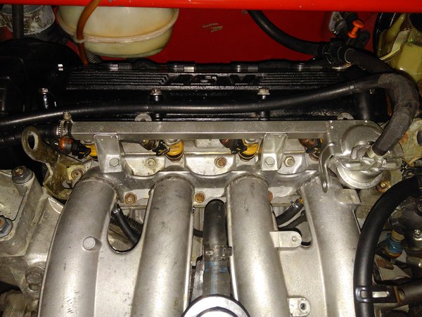

Efekt końcowy
Komora silnika zaczyna już powoli wyglądać po mojemu

Orfi, to co zawsze robiłeś i robisz znowu to czysta inspiracja. Przynajmniej dla mnie. Zarówno kiedyś, tak i dziś. Wincyj
Jeśli możesz to napisz jak i czym czyściłeś listwę wtryskową i wtryskiwacze?
