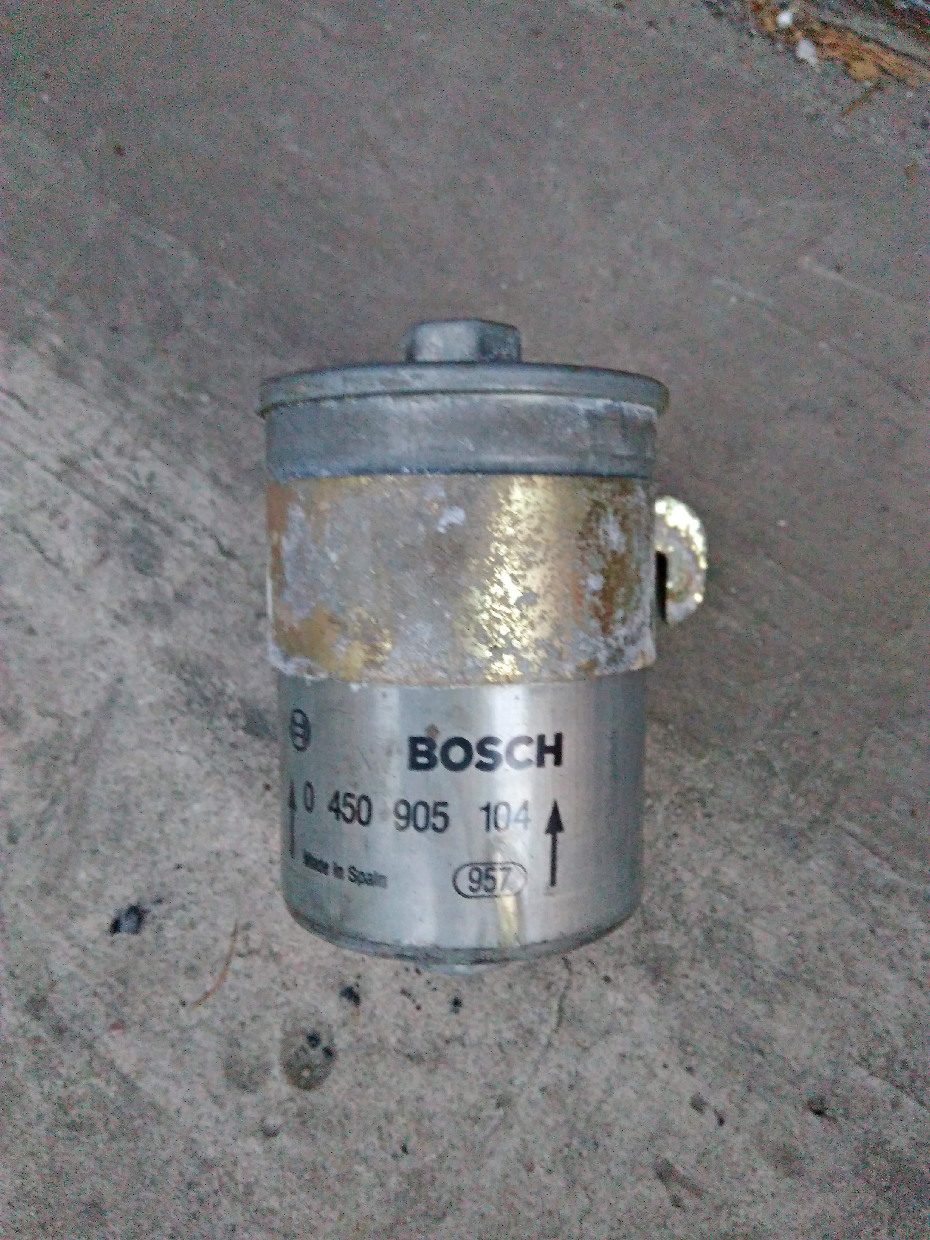

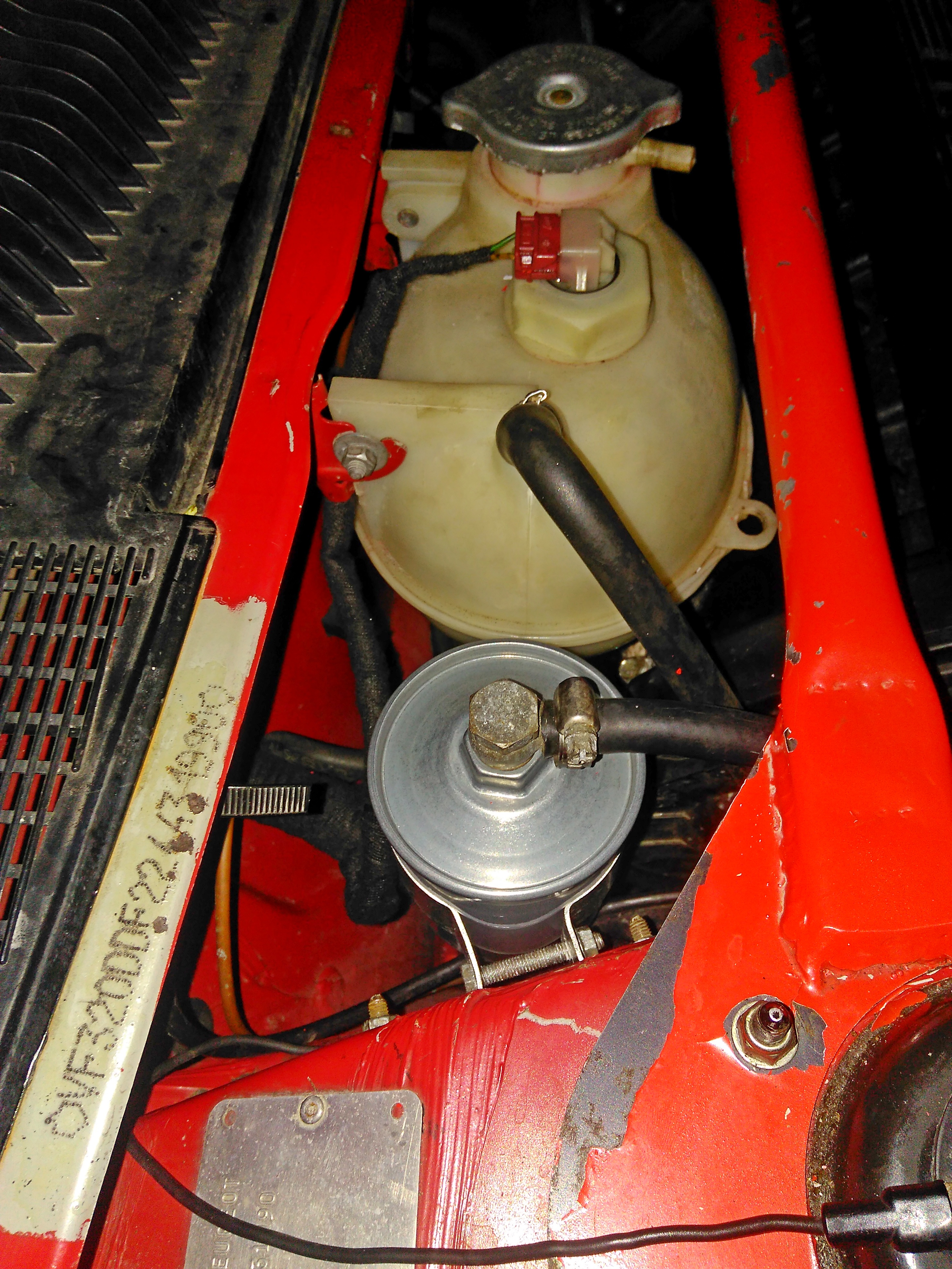

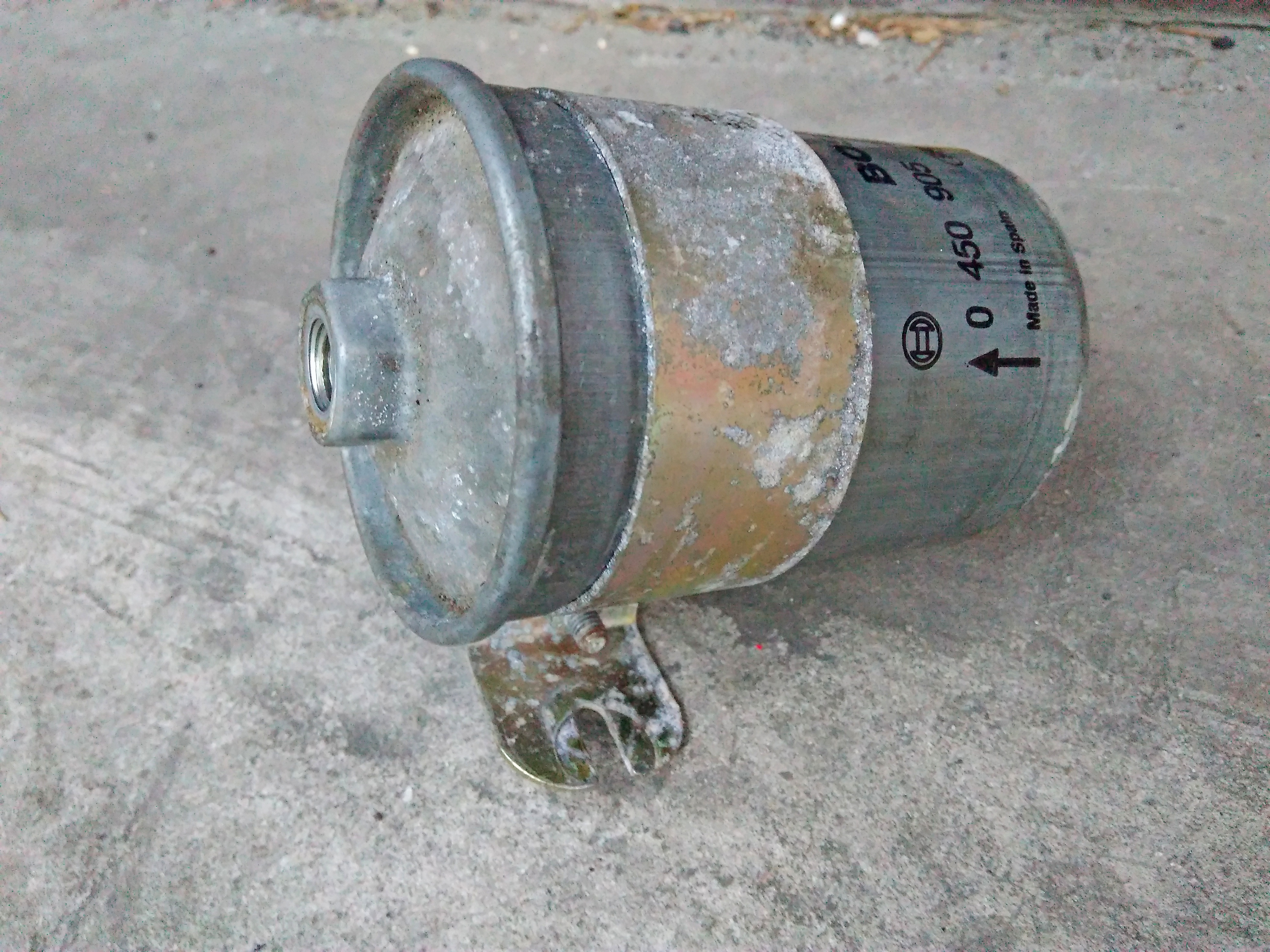

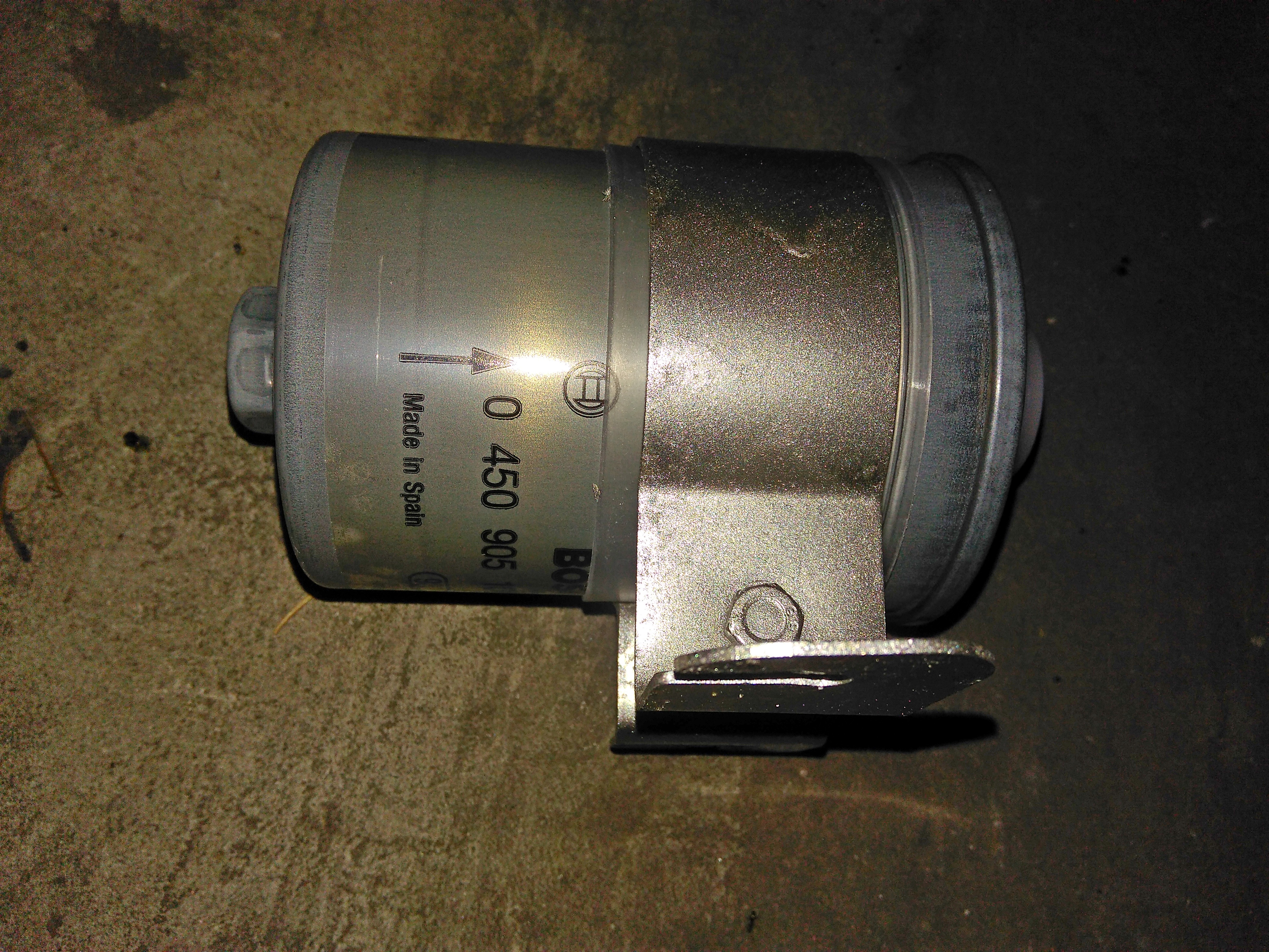

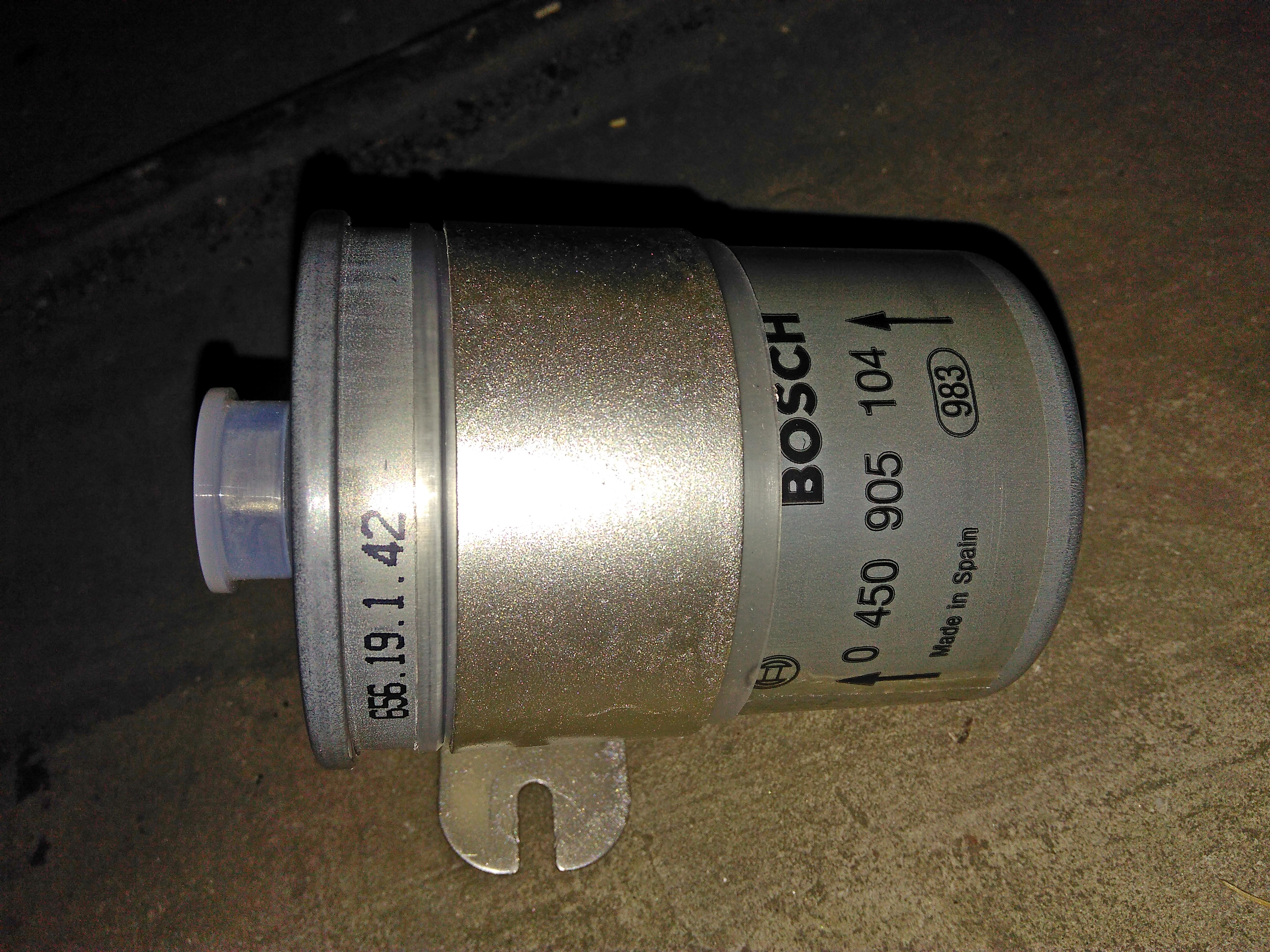

Kolejnym etapem prac była wymiana starego filtra paliwa.
Przy okazji odświeżyłem obejmę mocującą ów filr i wymieniłem mosiężne pierścienie uszczelniające na złączkach przewodów paliwowych.

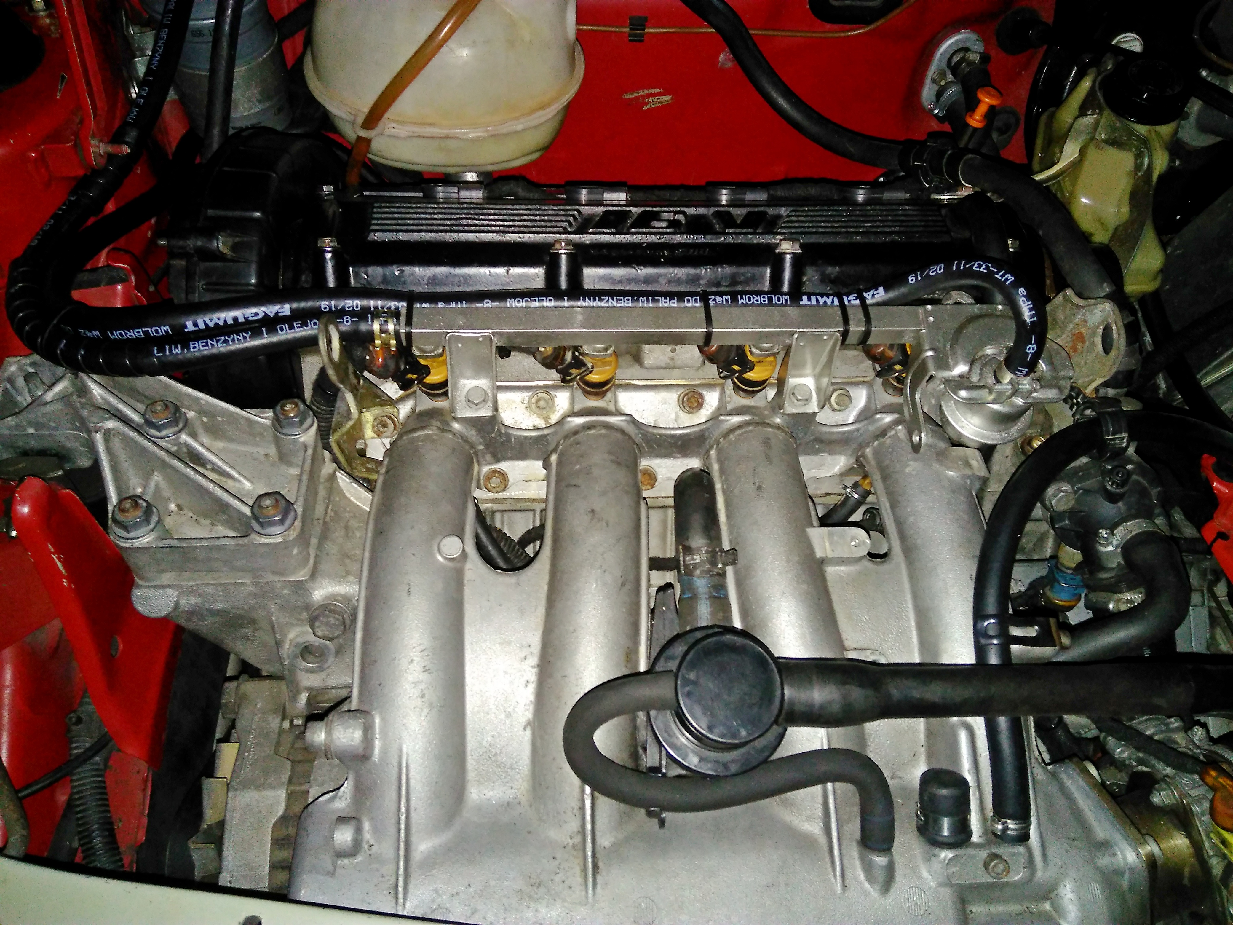

W tym temacie pozostało mi jeszcze wymienić przewody paliwowe w komorze silnika.
Macie jakieś sugestie, jakie przewody wybrać ? Te, które sa obecnie to montowane przeze mnie polskie jakieś, takie zwykłe, ale po tych kilku latach strachciały i grożą pęknięciem. Poszukuję zatem porządnych, wytrzymałych.

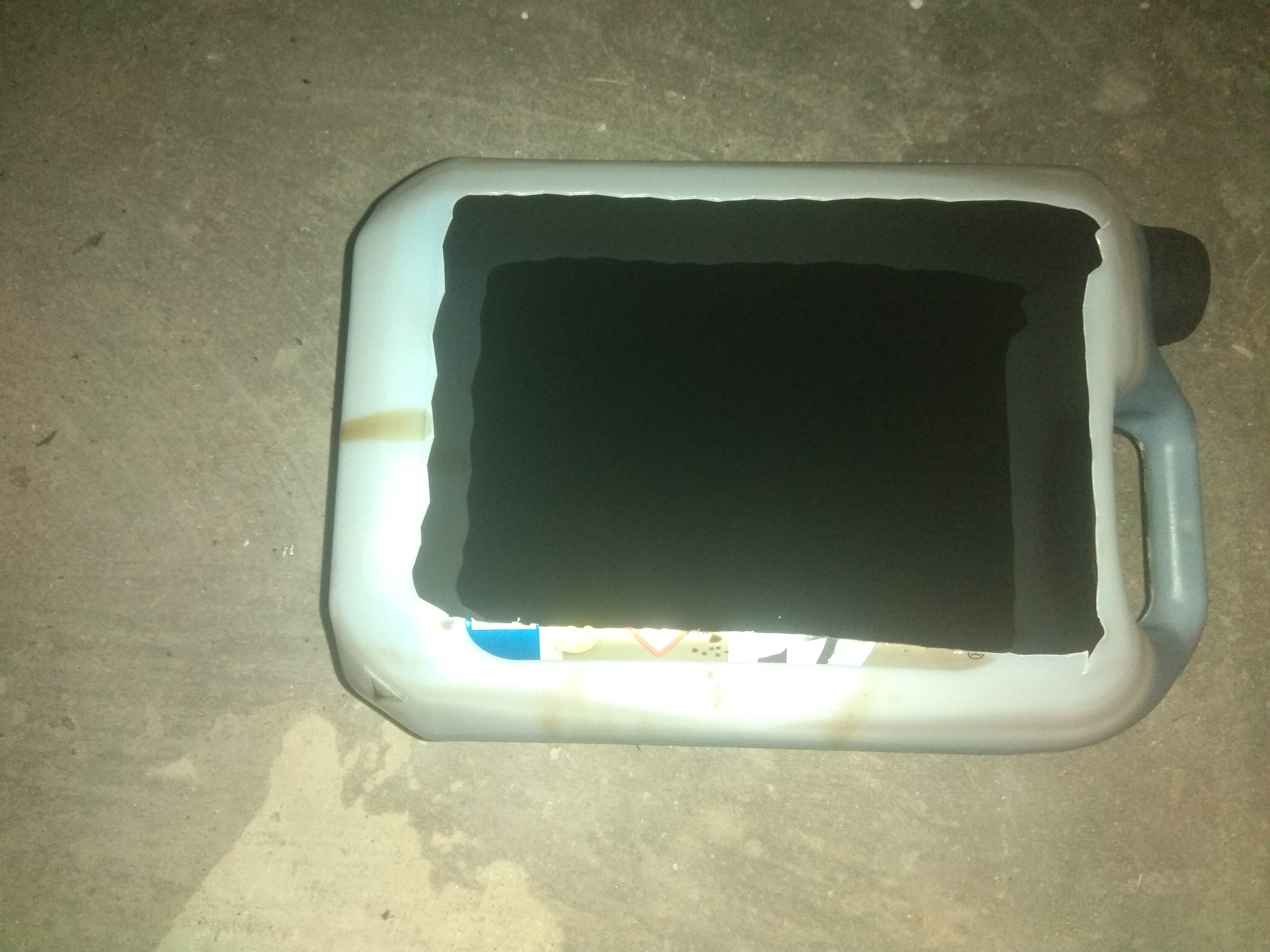

Z filtra wylałem masę brudu, benzyna poleciała z dolnego otworu...czarna
