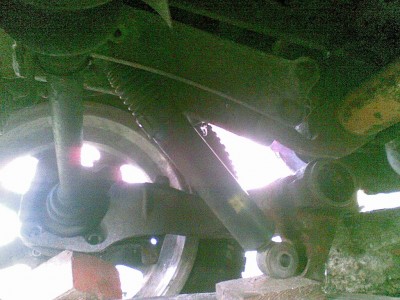

Powstal pomysl na wariant C

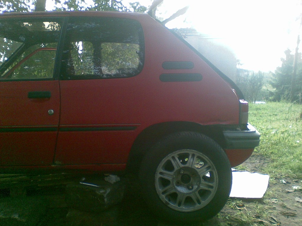

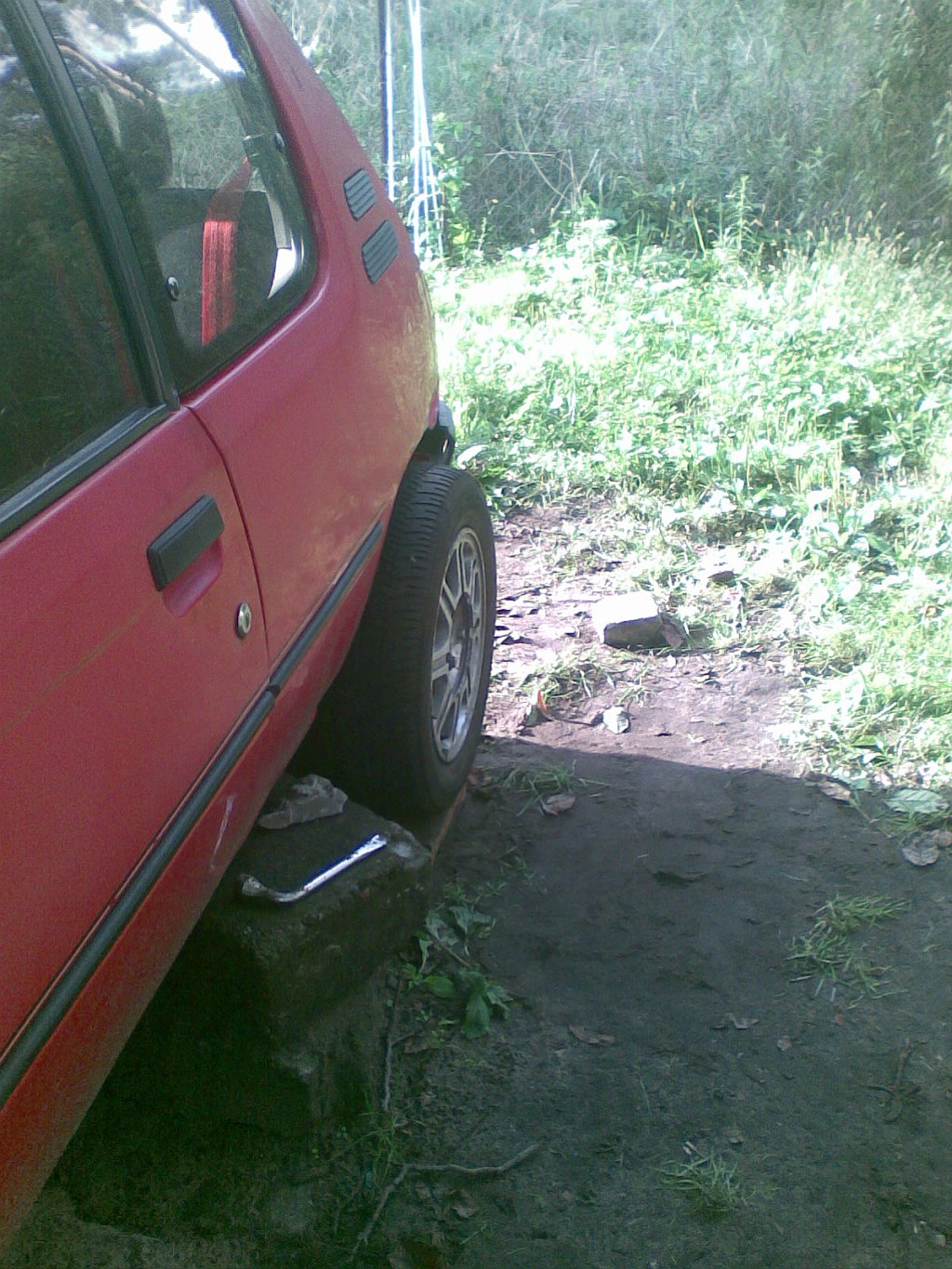

W rure belki zostanie wstawiony i przyspawany czop . Do niego bedzie przyspawany odcinek rury z plaskownikiem na koncu ktory bedzie mocowal wahacz. Drugi koniec wahacza rowniez bedzie zamocowany plaskownikiem. Tyle ze bedzie on przyspawany prostopadle do fabrycznej rury blizej jej srodka. Reszte mozna zobaczyc 8) Kiepska jakosc ale pstrykalem tym co bylo pod reka akurat.
Spowoduje to wprawdzie zwiekszenie rozstawu osi, ale to tylko zaleta.
Zwiekszy sie rowniez rozstaw kol i chyba bedzie ciezko zeby auto bylo sleeperem z wystajacymi ponad 5 cm kolami :twisted:

To zacznij ciąć nadkola już :D

Moralez, pogódź się z tym, że to nie będzie sleeper, tylko dragster :evil:

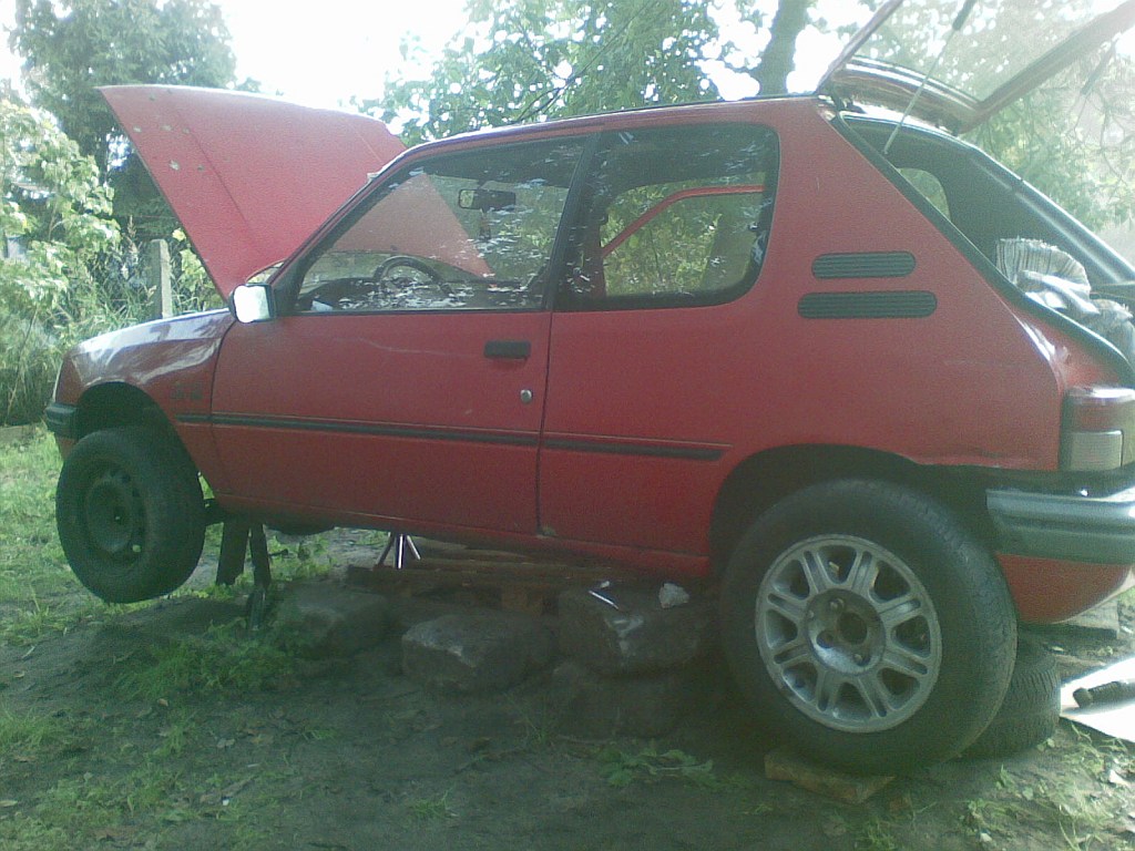

Dzis zostala wyjeta belka w celu przerobienia jej. Zadziwiajaco latwo udalo sie rowniez wyjac bak paliwa, oczywiscie po to by go przerobic.
Jeszcze w tym roku trzeba zakonserwowac kilkanacie ognisk korozji pod bagaznikiem i nad zbiornikiem.

Moralez, już się totalnie pogubiłem :-)
Możesz napisać jaką belkę chcesz wstawić, jakie wahacze do tego i jakich przeróbek trzeba dokonać ;-) Bo z tym spawaniem czopa , płaskownikiem itp, to jakoś nie mogę sobie tego wyobrazić :-) jakiś mini schemacik pewnie uprościłby sprawę ;-)
Dzięki
Twój serwis motocyklowy:
http://www.motofreak.waw.pl/
Posty: 4915
cos takiego jak to tylko nie wiem czy beda drazki czy sprezyna z amortyzatorem w srodku
