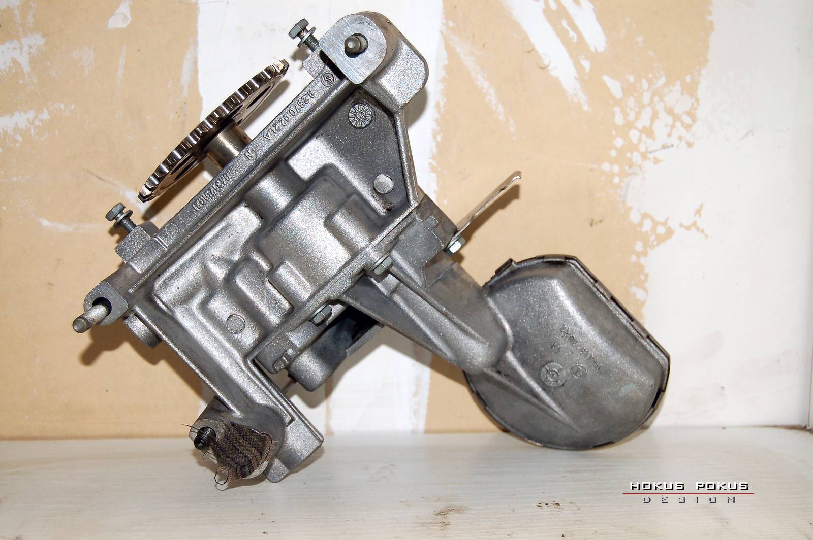

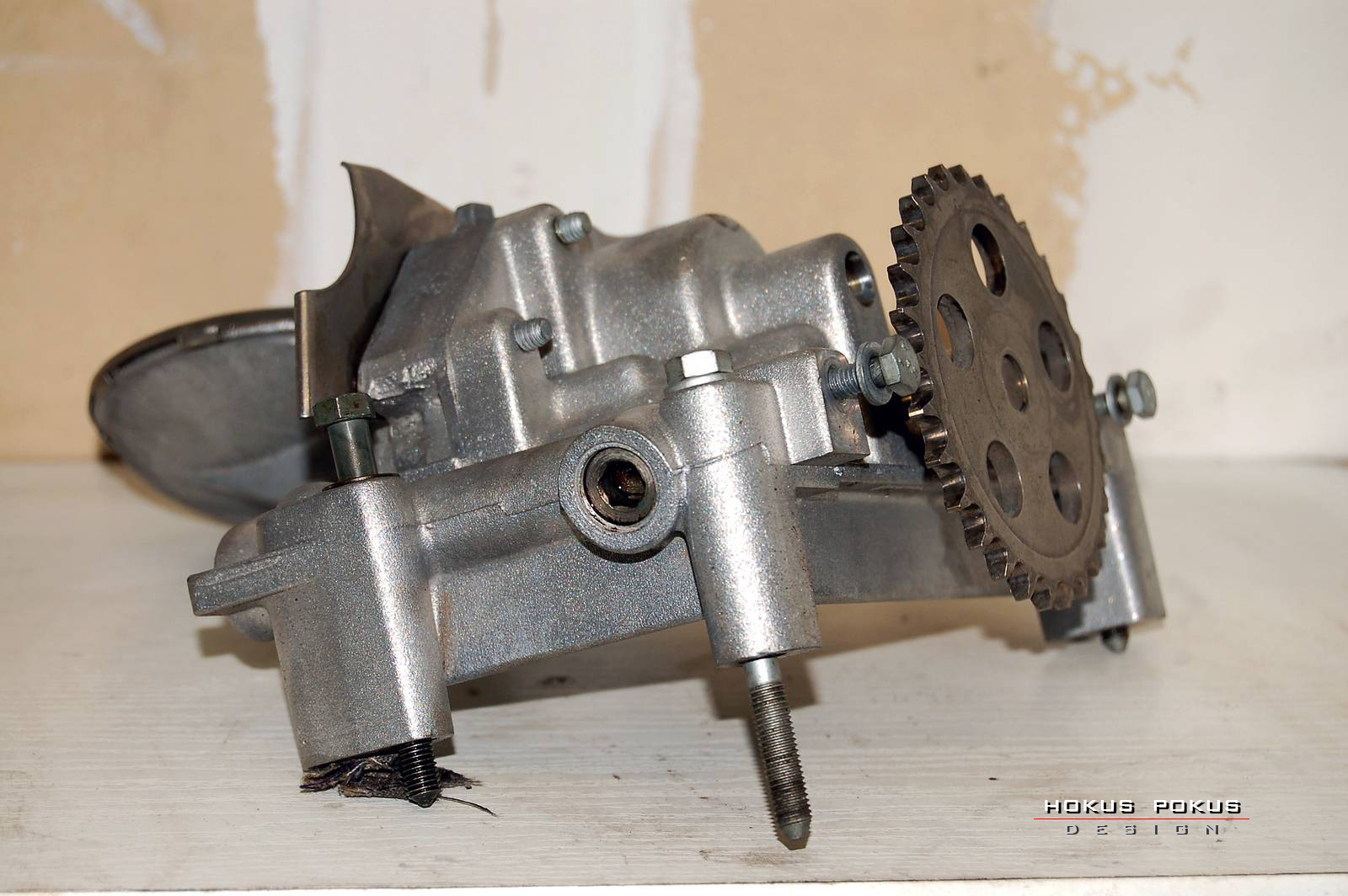

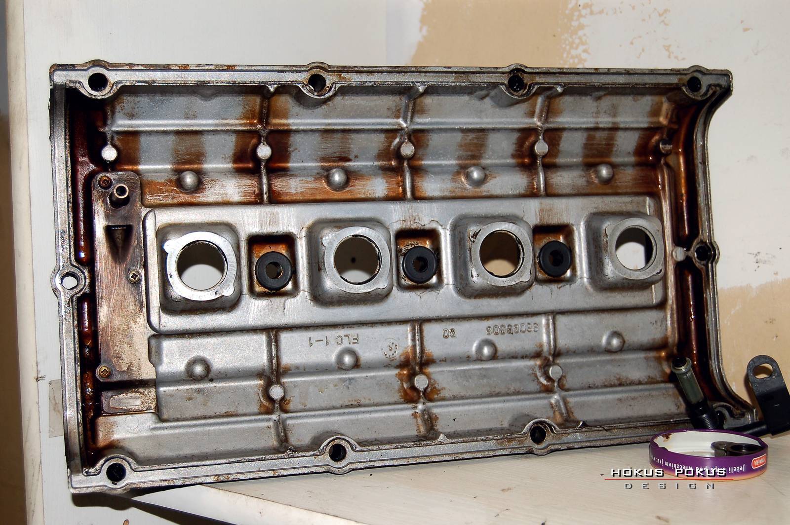

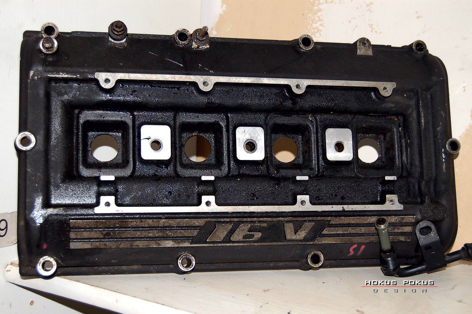

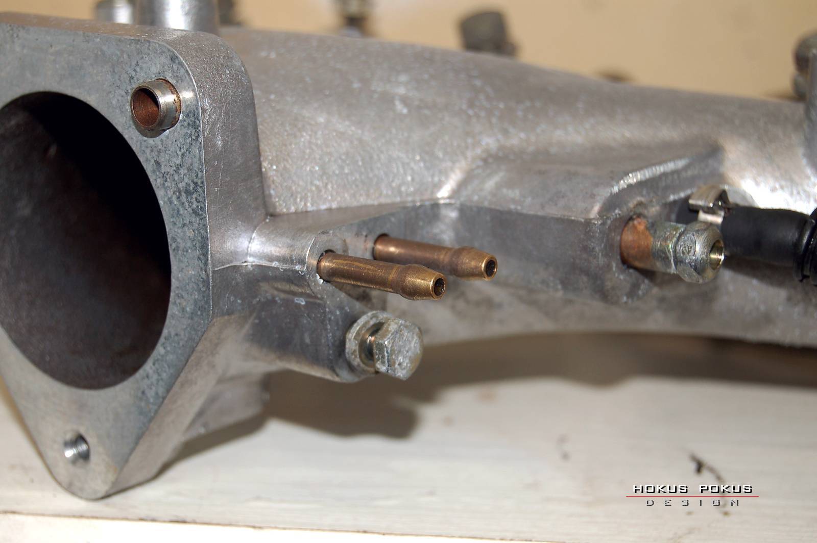

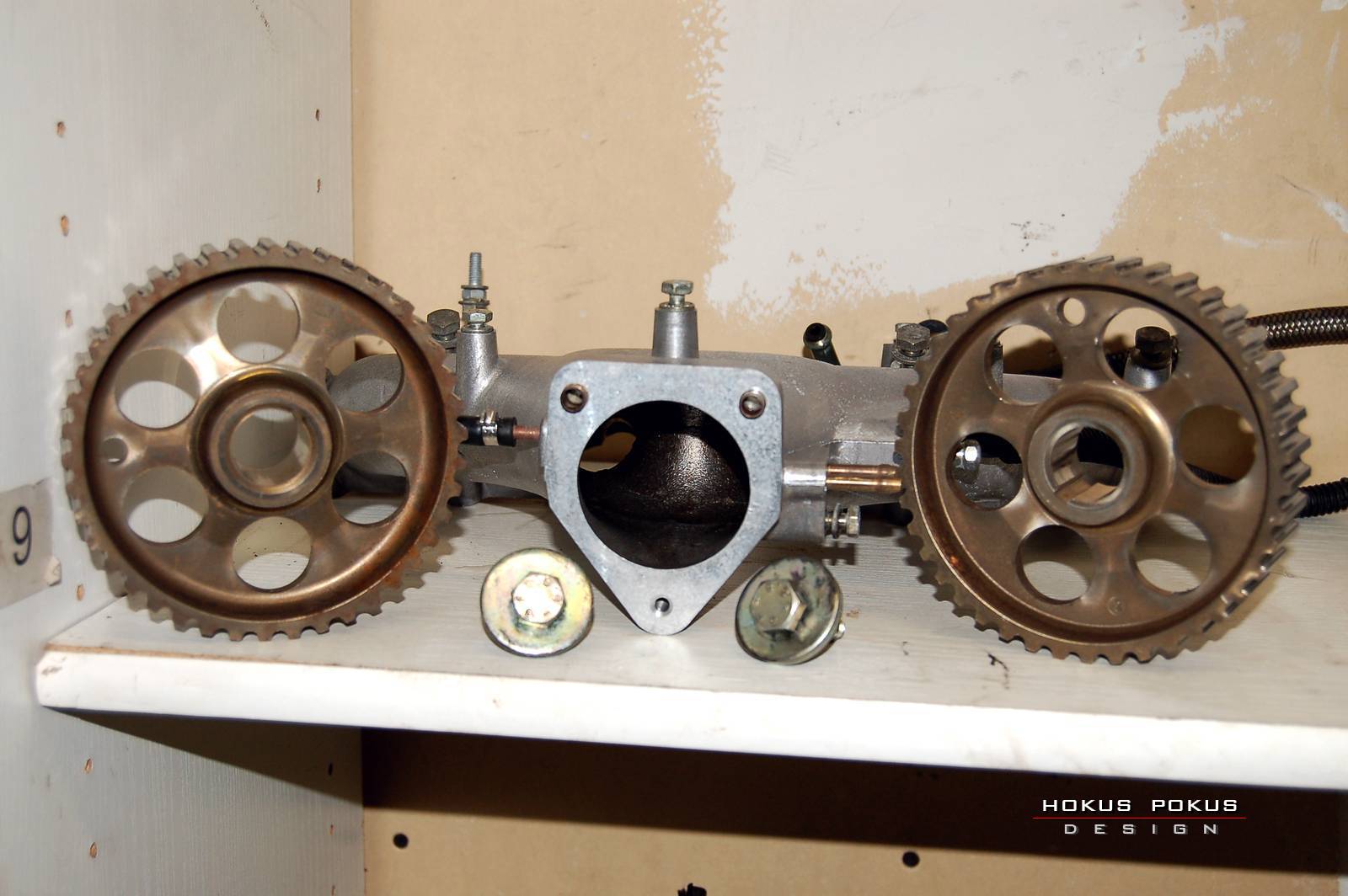

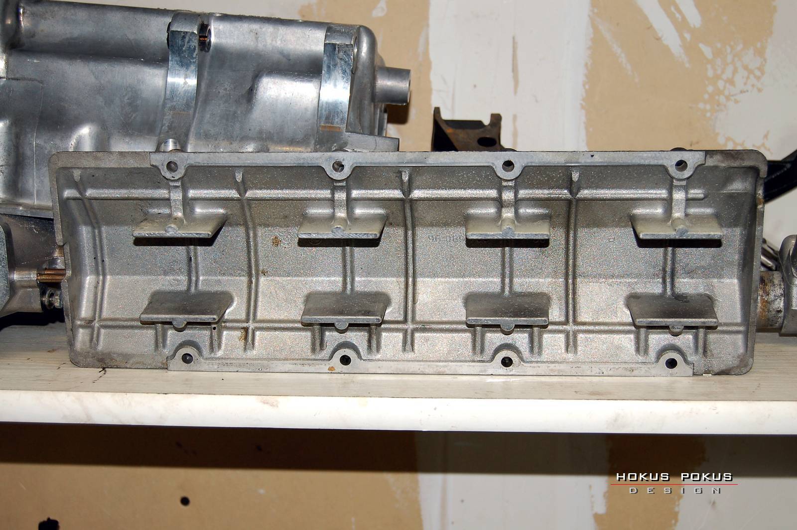

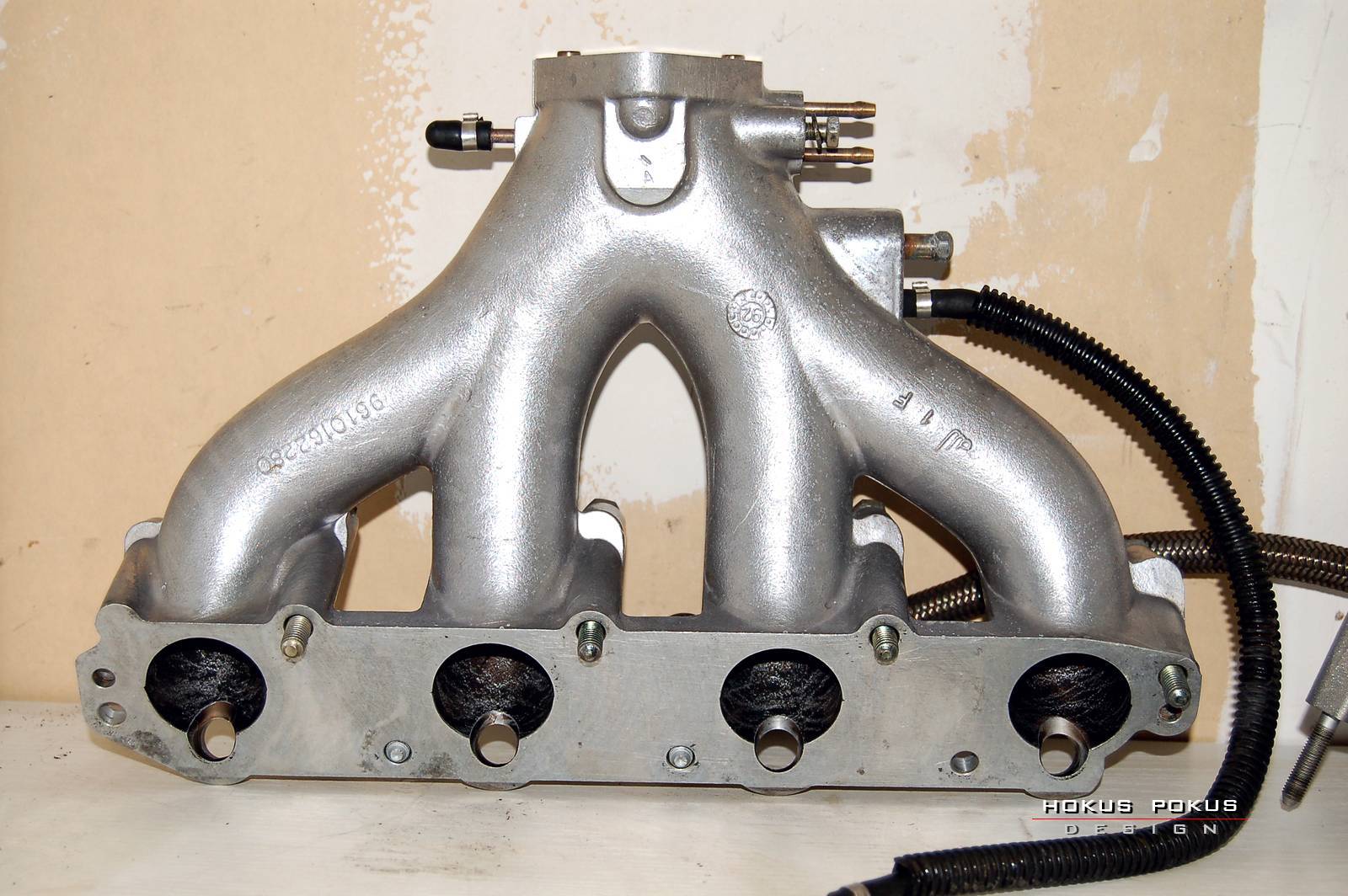

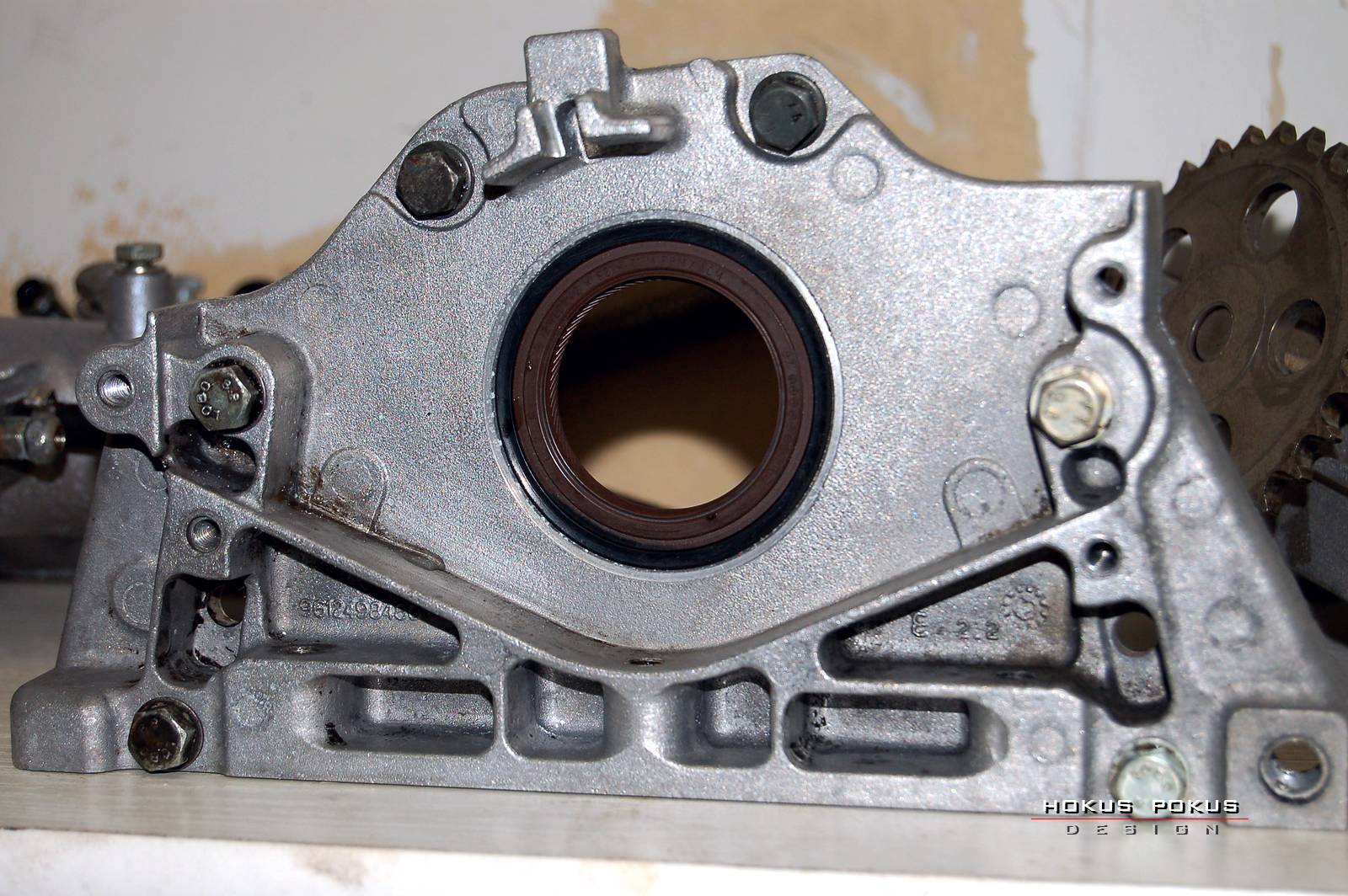

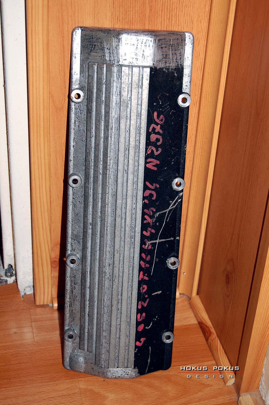

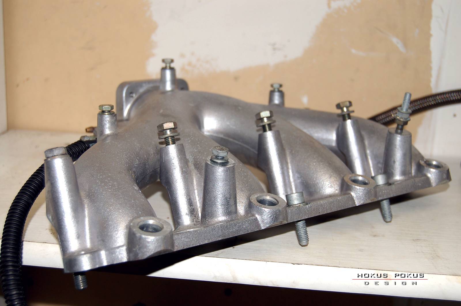

W tym miejscu WIELKIE PODZIEKOWANIA i slowa uznania _O_ naleza sie ORFISTEROWI, ktory wykonal kawal swietnej roboty czyszczac wszystkie elementy silnika T16. Wykazal sie nie tylko ogromna cierpliwoscia przy tak pracochlonnej i zmudnej profesji ale i wlozyl w to mnostwo serca. Sanepid po dokladnym obejrzeniu i zbadaniu wylizanych elementow moglby dopiero poprawnie zdefiniowac wymagania czystosci :D Kilka fotek, niestety bez glownego bohatera
Re: GRIFFE T16
ciekawe na kim się nauczył tak polerować :)

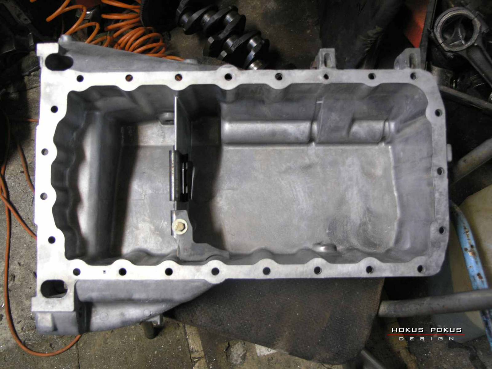

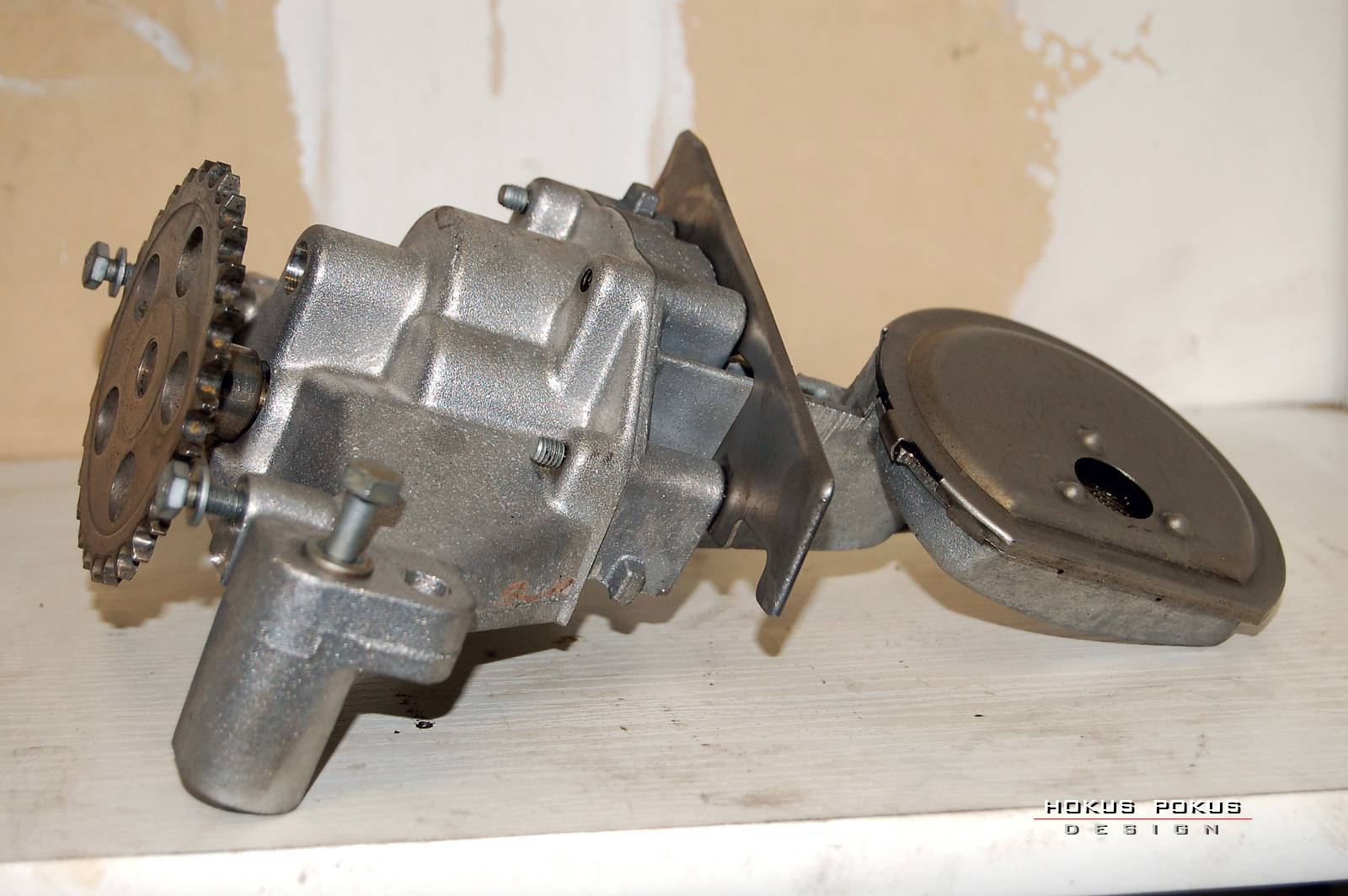

Tym razem lekko przerobiona miska olejowa, te silniki maja tendencje do "niemocy zassania oleju" czego konsekwencja moze byc np obrocona panewka. Jezeli to rozwiazanie nie zalatwi sprawy, zostanie zastosowany patent z ilnika 2,2 16v, gdzie miska ma zrobiona dodatkowa wanienke i na jej samym dnie jest smok. Silniki 2,2 nie maja dolegliwosci ze smarowaniem.

Lord Devil pisze:Tym razem lekko przerobiona miska olejowa, te silniki maja tendencje do "niemocy zassania oleju" czego konsekwencja moze byc np obrocona panewka. Jezeli to rozwiazanie nie zalatwi sprawy, zostanie zastosowany patent z ilnika 2,2 16v, gdzie miska ma zrobiona dodatkowa wanienke i na jej samym dnie jest smok. Silniki 2,2 nie maja dolegliwosci ze smarowaniem.
podejrzewałem Cię o suchą miskę :(
