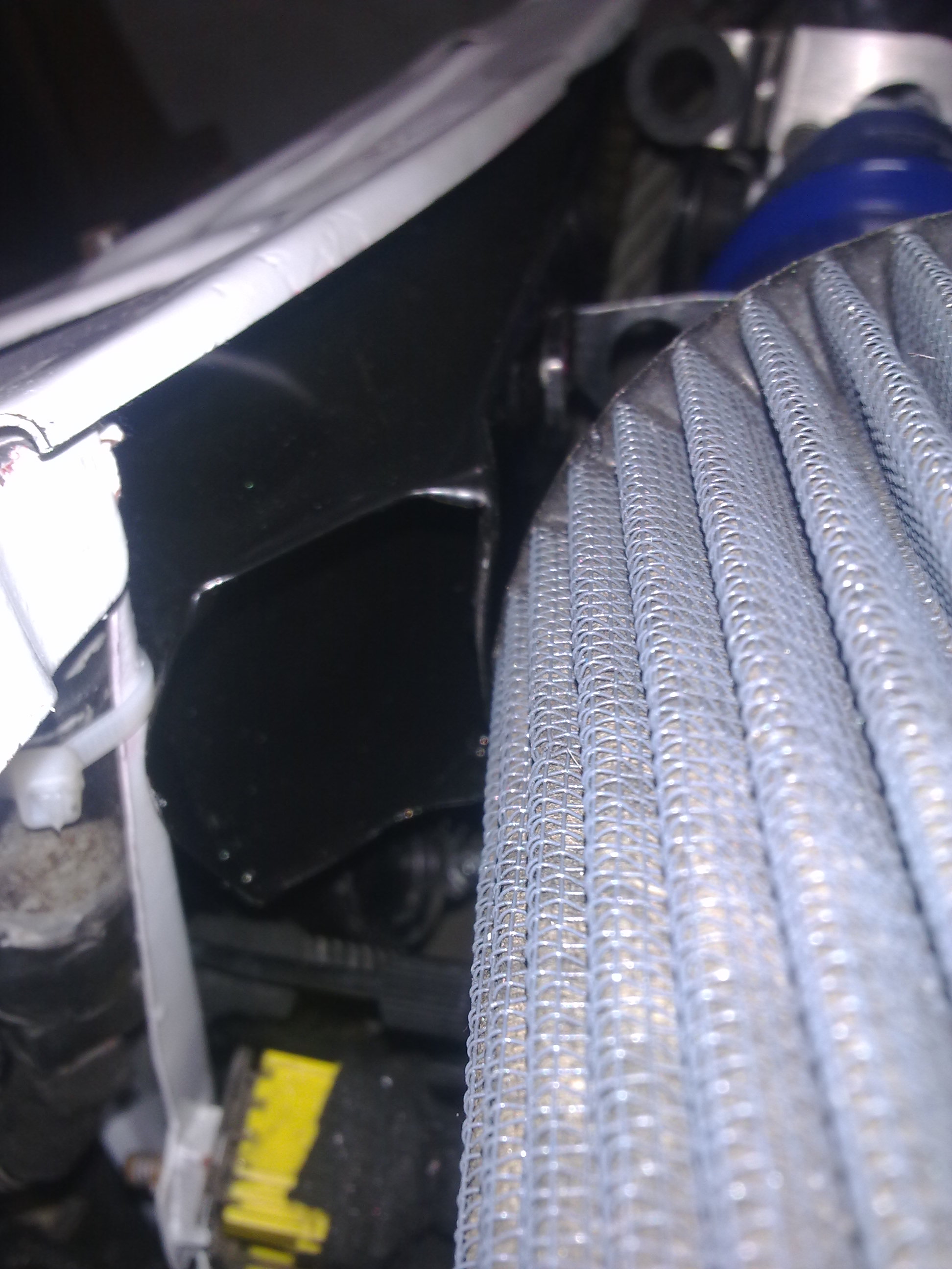

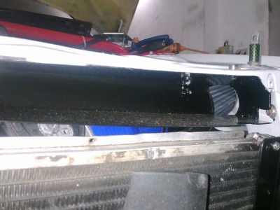

2. Opuscilem chlodnice i pod pasem przednim zbudowałem wlot ktory docelowo polaczony bedzie jeszcze z air boxem

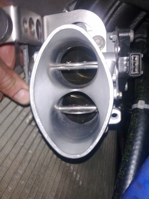

ładnie wykonana przepustnica, ale mówisz że motylki nie otwierały się równocześnie? Dziwne we wszystkich, które miałem tak właśnie było. To przepustica od audiv6 ma właśnie w ten sposób, że na początku mały motyl a w jakiś 50% wciśnięcia gazu otwiera się dopiero drugi wielki.
- buniooo
- Posty: 508
- Lokalizacja: Dolny Śląsk
Re: Peugeot 205 Mi16 Ecu Master FI
wczesniej mialem jeszcze przepustnice z jakiegos 406? na ktorej auto jezdzilo dotychczas i wlasnie tam sie otwieral jedena a na koncu druga.
w tej mam możliwość regulacji wolnych obr, uchylenia motylkow itp a tamta byla przystosowana pod silniczek krokowy:( wiec byl z tym problem.
Tani i bardzo przydatny mod, jak zamontuje ITB to bede sprzedawal ta przepustnice 2x46
