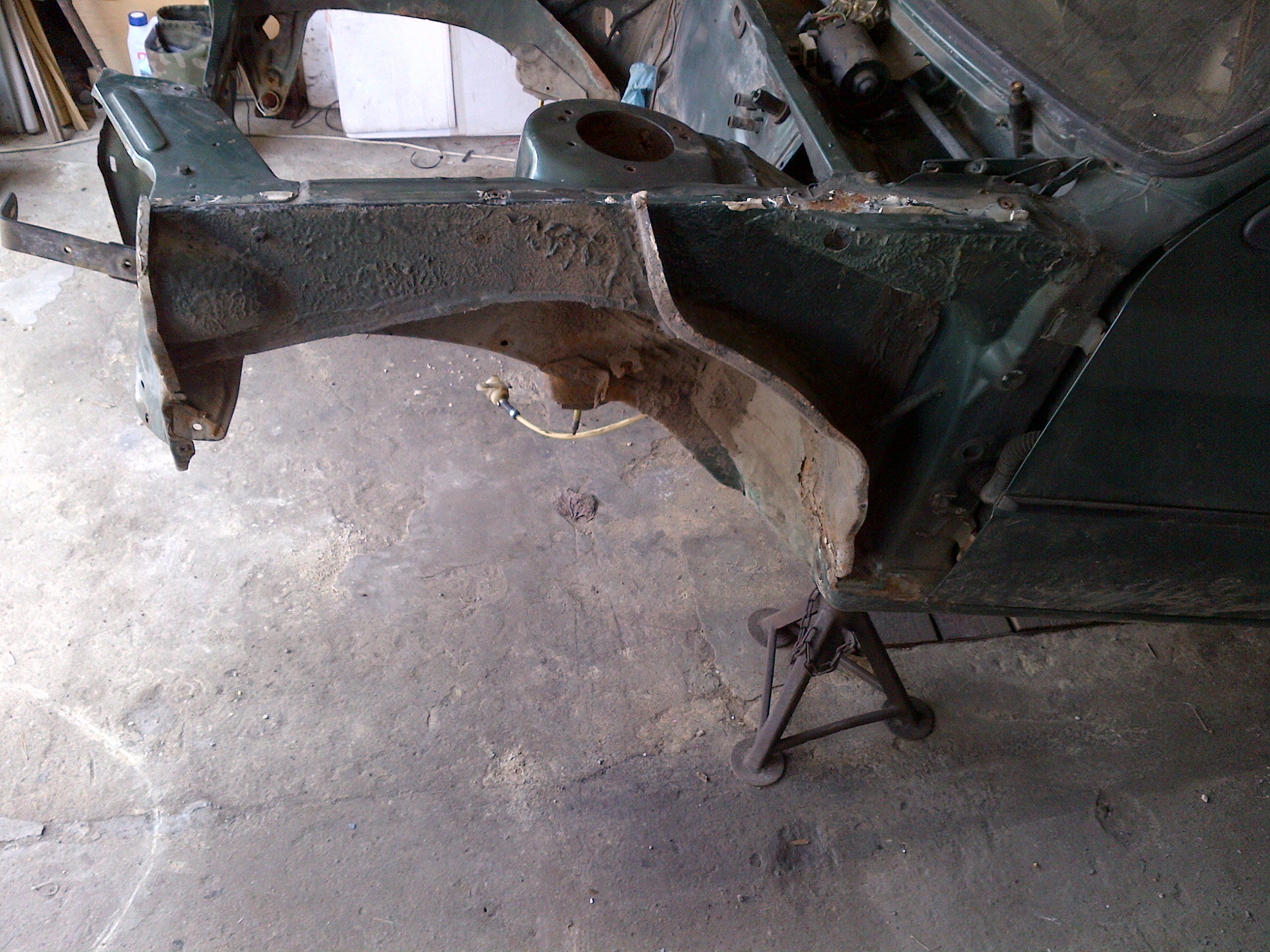

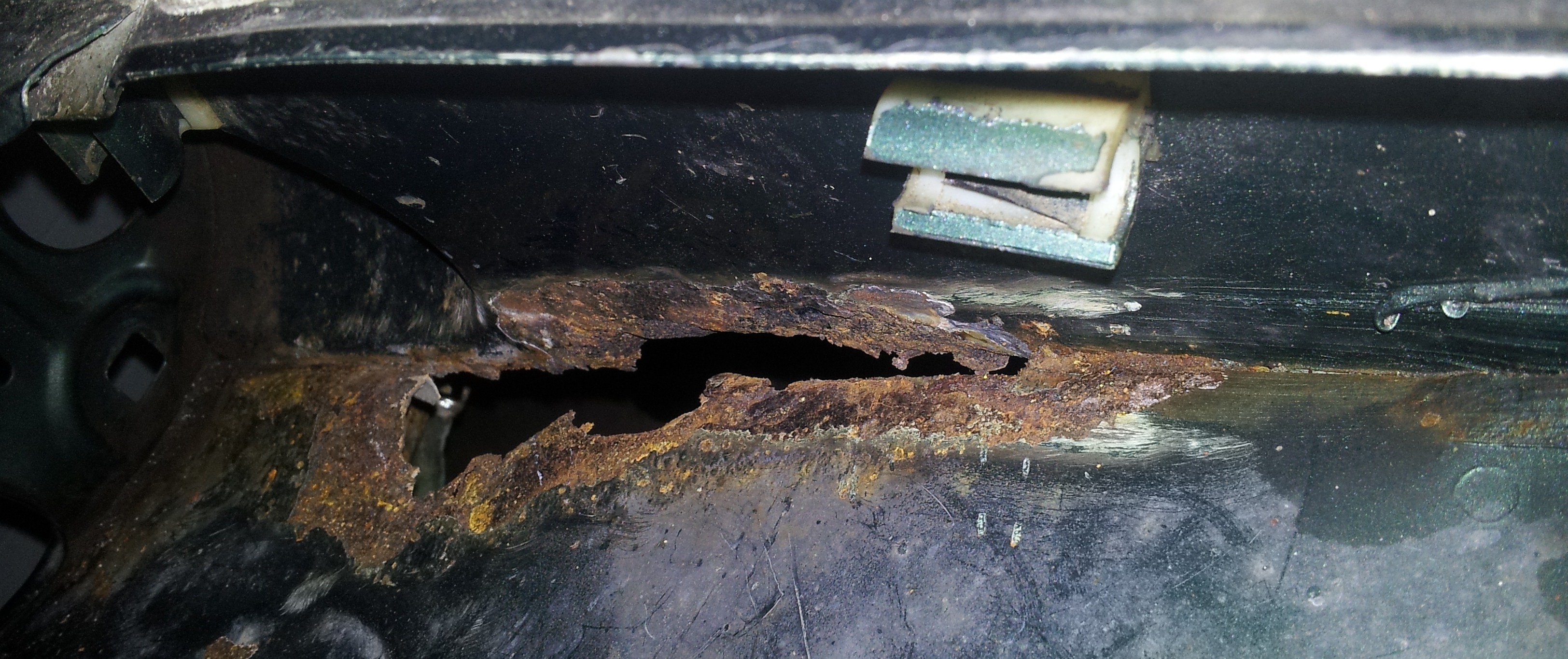

Pierwsze większe słoneczko w Lublinie i zabrałem się troszkę za autko.
Jedyna korozja za lewym reflektorem. Myślałem nad użyciem:
http://www.klakiernik.pl/Zestaw_reperac ... g-255.html
i załatwić to bez spawania.
Czy ktoś próbował takiej naprawy lub może polecić inny sposób niż spawanie??
Pozdrawiam

Re: Roland Garros 92r by Janek&Agata
Mój pug jest dokładnie w tym samym miejscu zjedzony
Żywicy nie polecam. Lepszym wyjściem jest przyklejenie kawałka blaszki na klej+szczeliwo (K+D Wurtha)

A czemu żywicy nie polecasz
?? Ciężko będzie wyprofilować blaszkę niż matę szklaną.
Będziesz miał jednak pewność, że nie pękło lub nie odstało i nie leci nigdzie woda.
