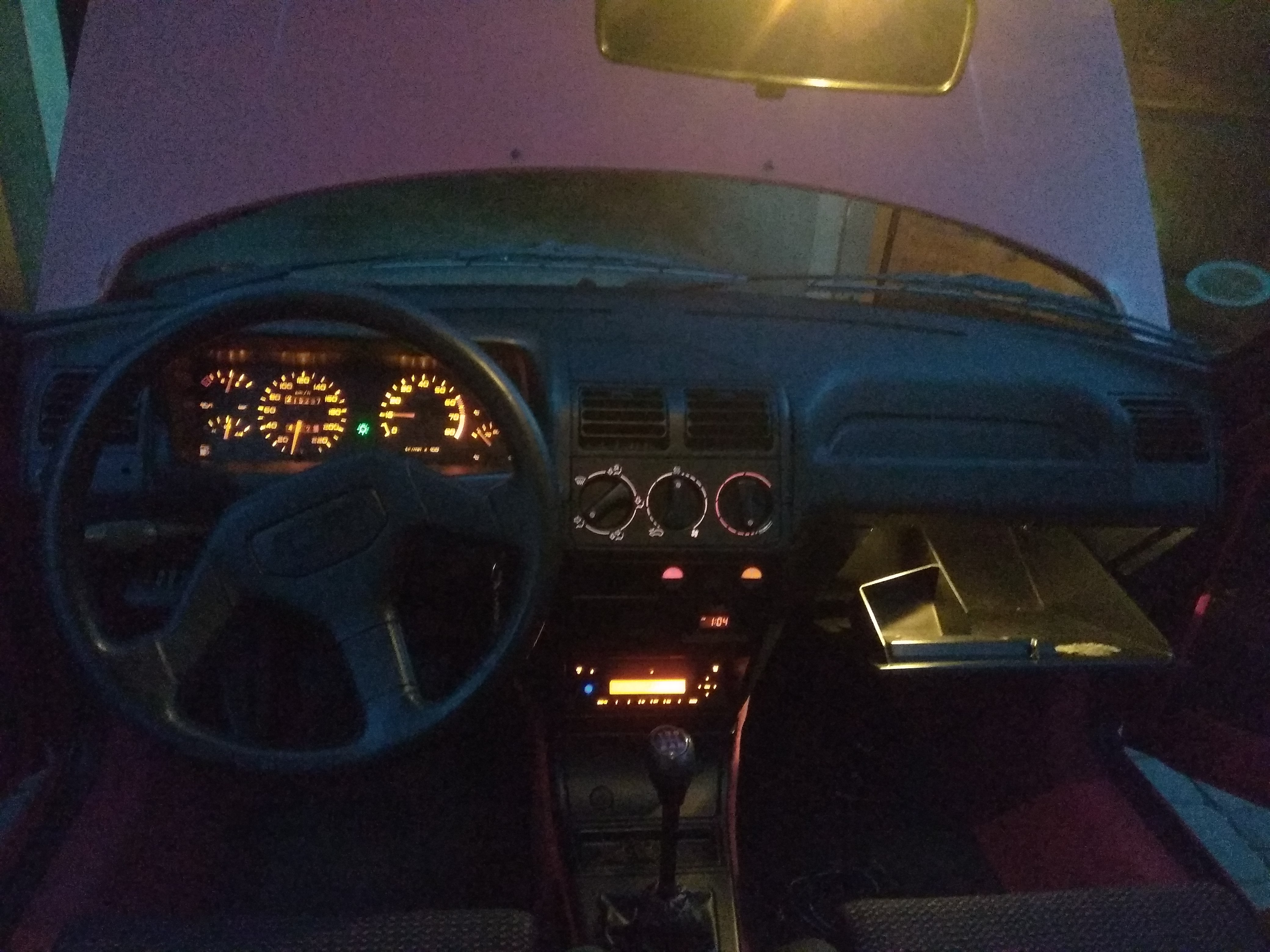

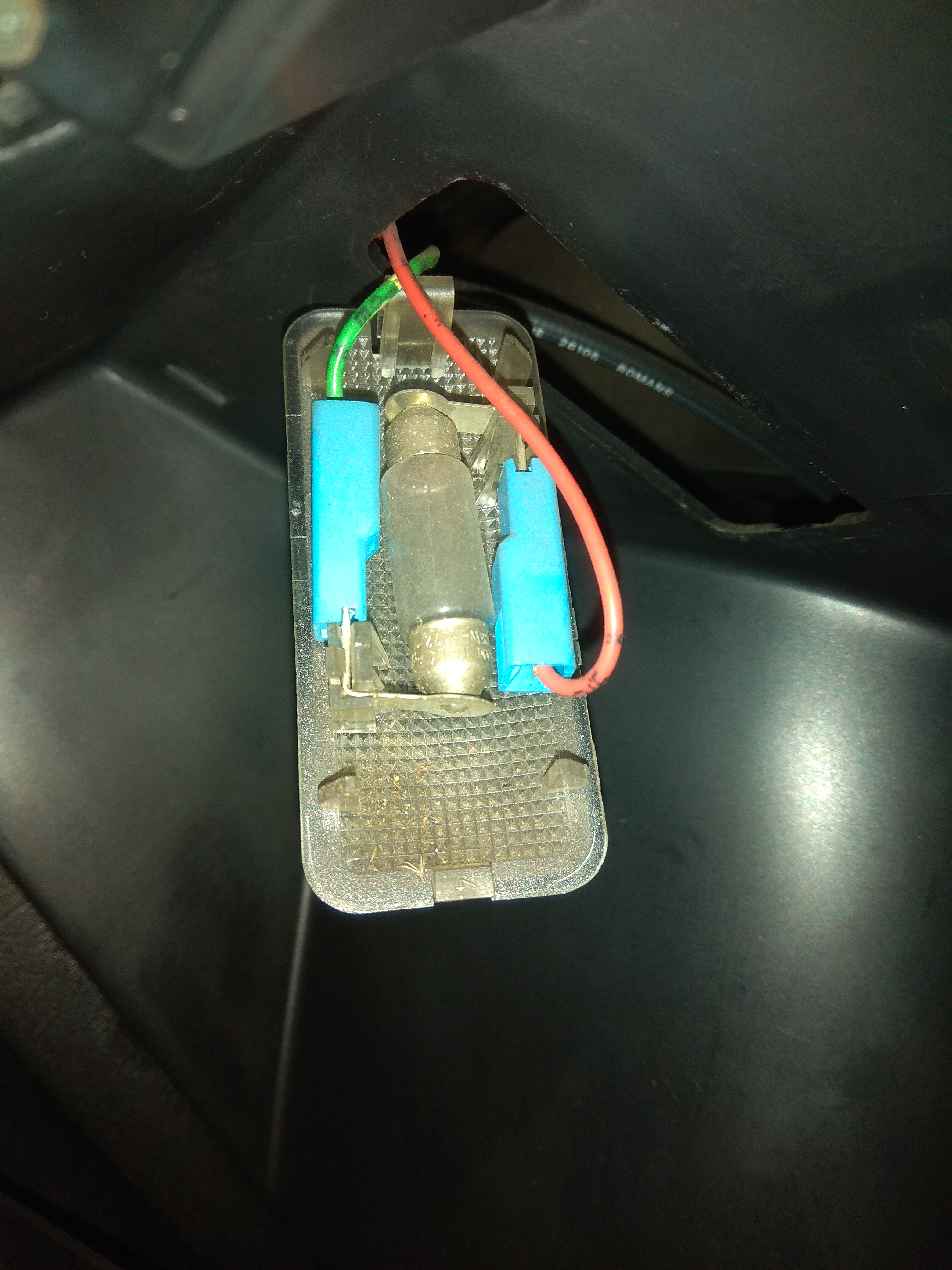

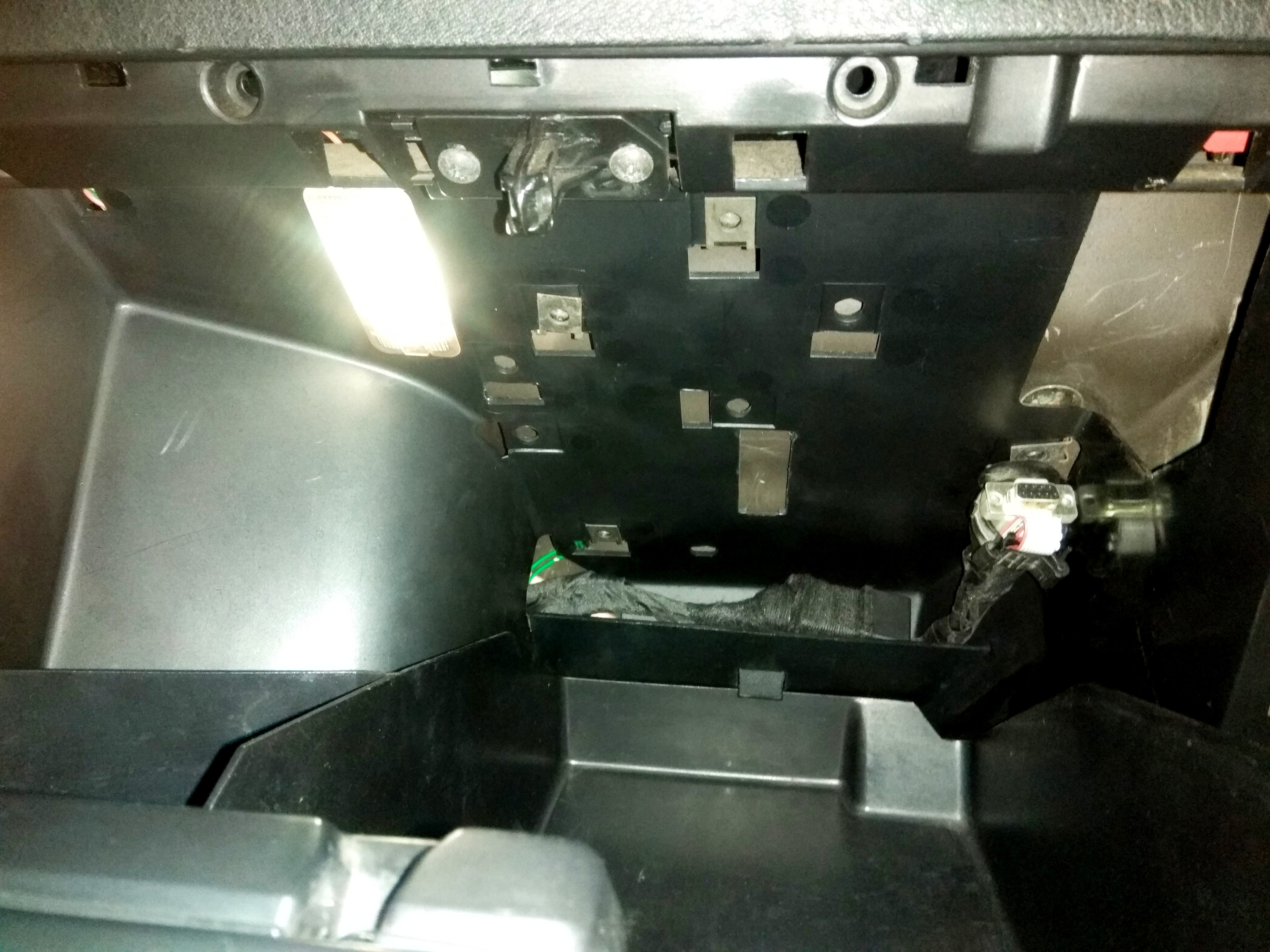

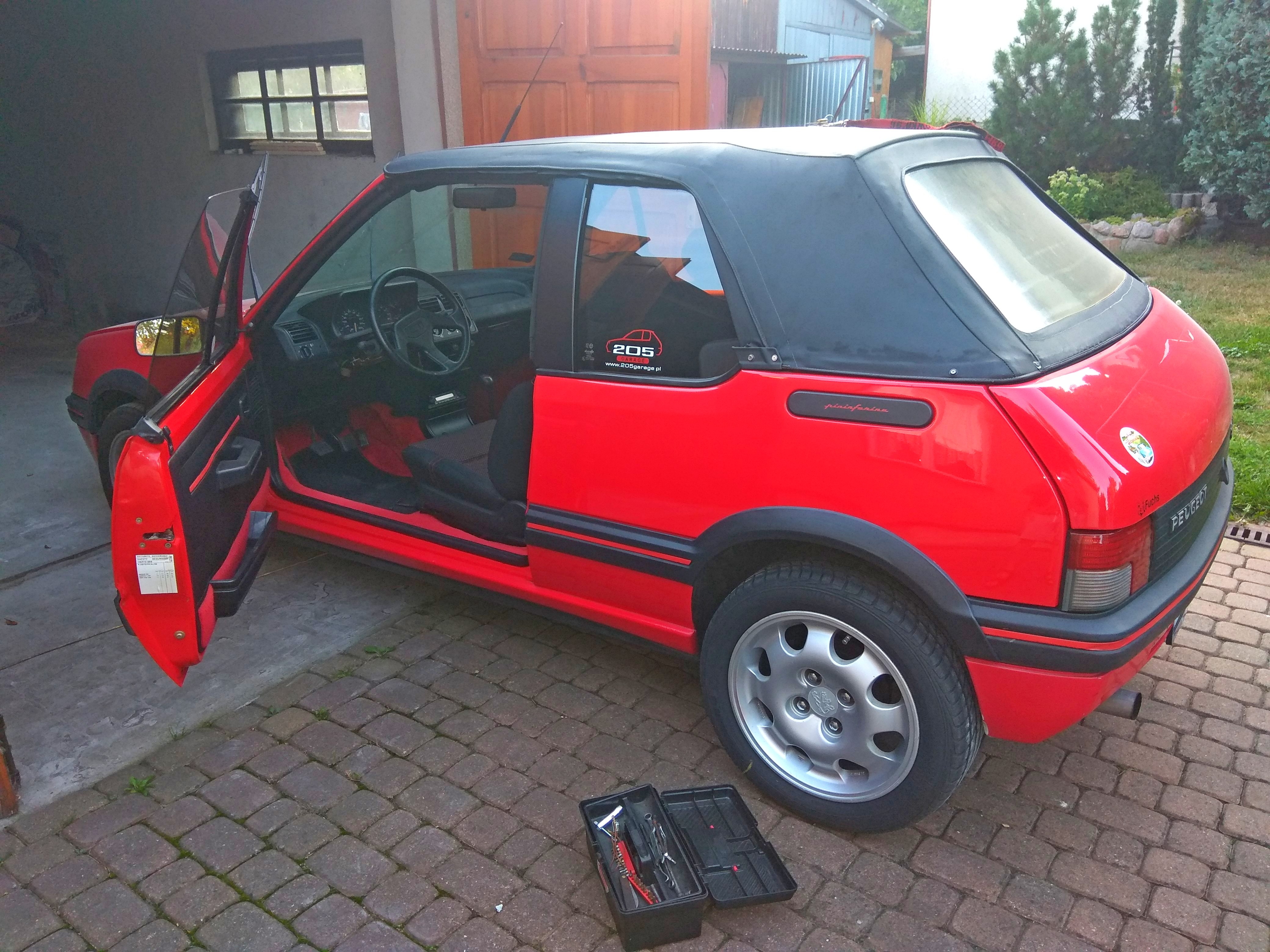

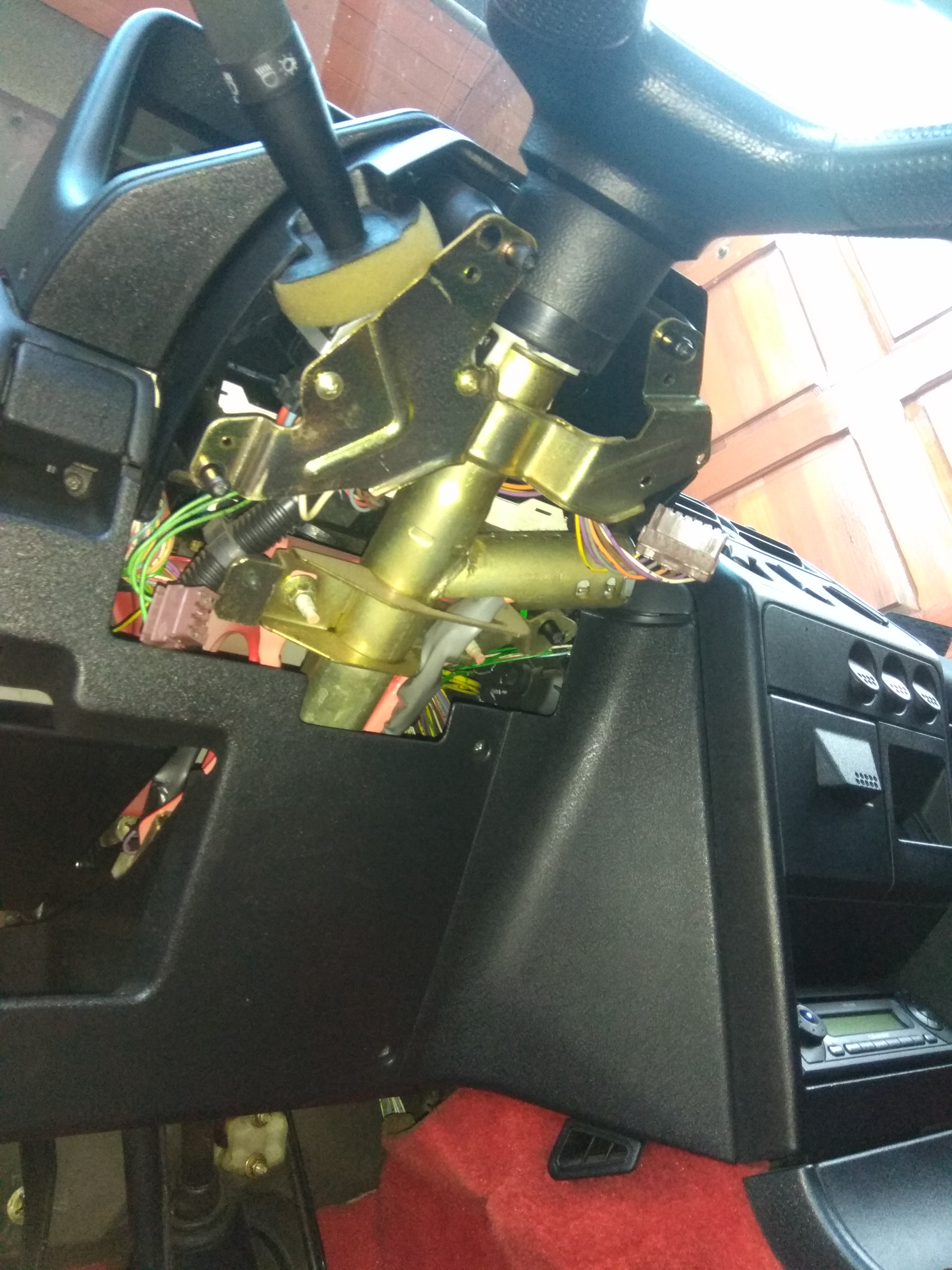

Dziś zwalczyłem brak oświetlenia schowka i zegarka...winowajca, słaby styk bezpiecznika taka pierdoła a jak cieszy gdy wszystko działa i świeci jak należy.
Przy okazji umyłem wnętrze lampki podświetlenia schowka i wyczyściłem żarówkę... więcej tam było kurzu niż światła

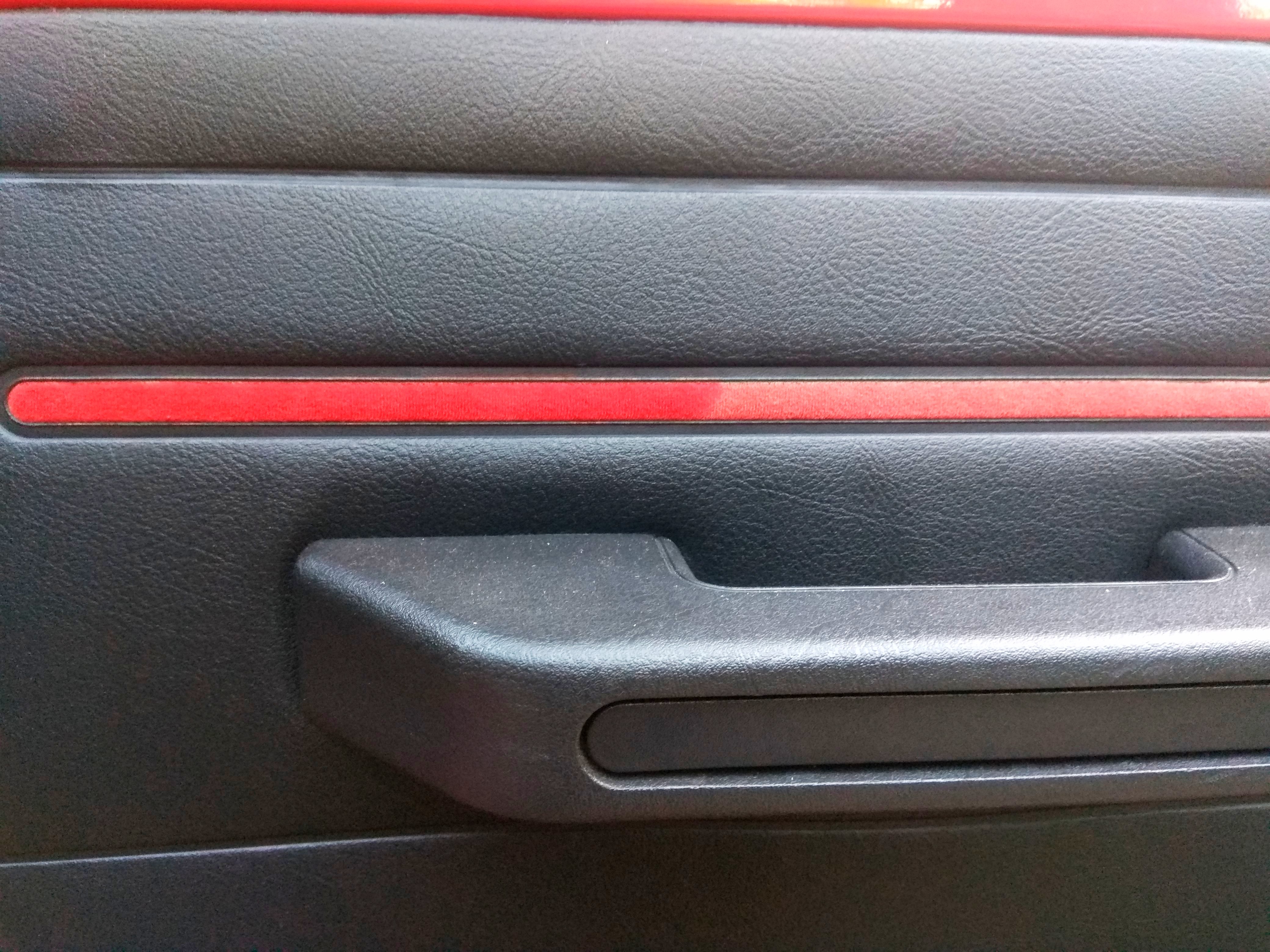

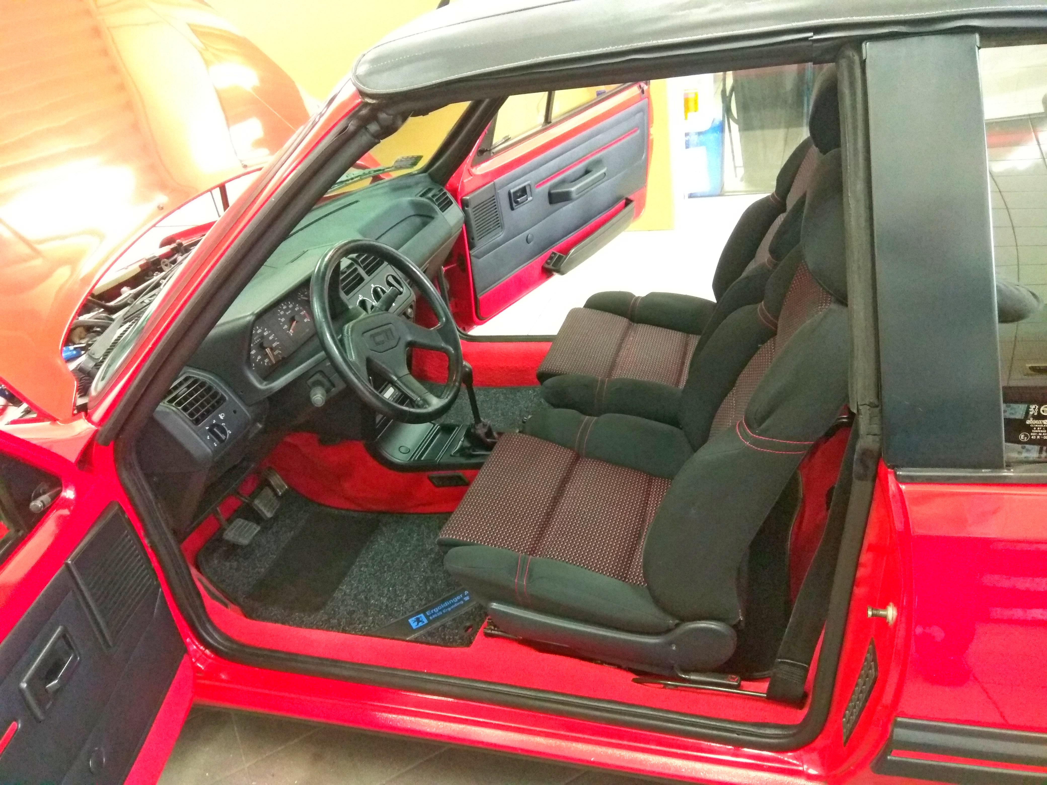

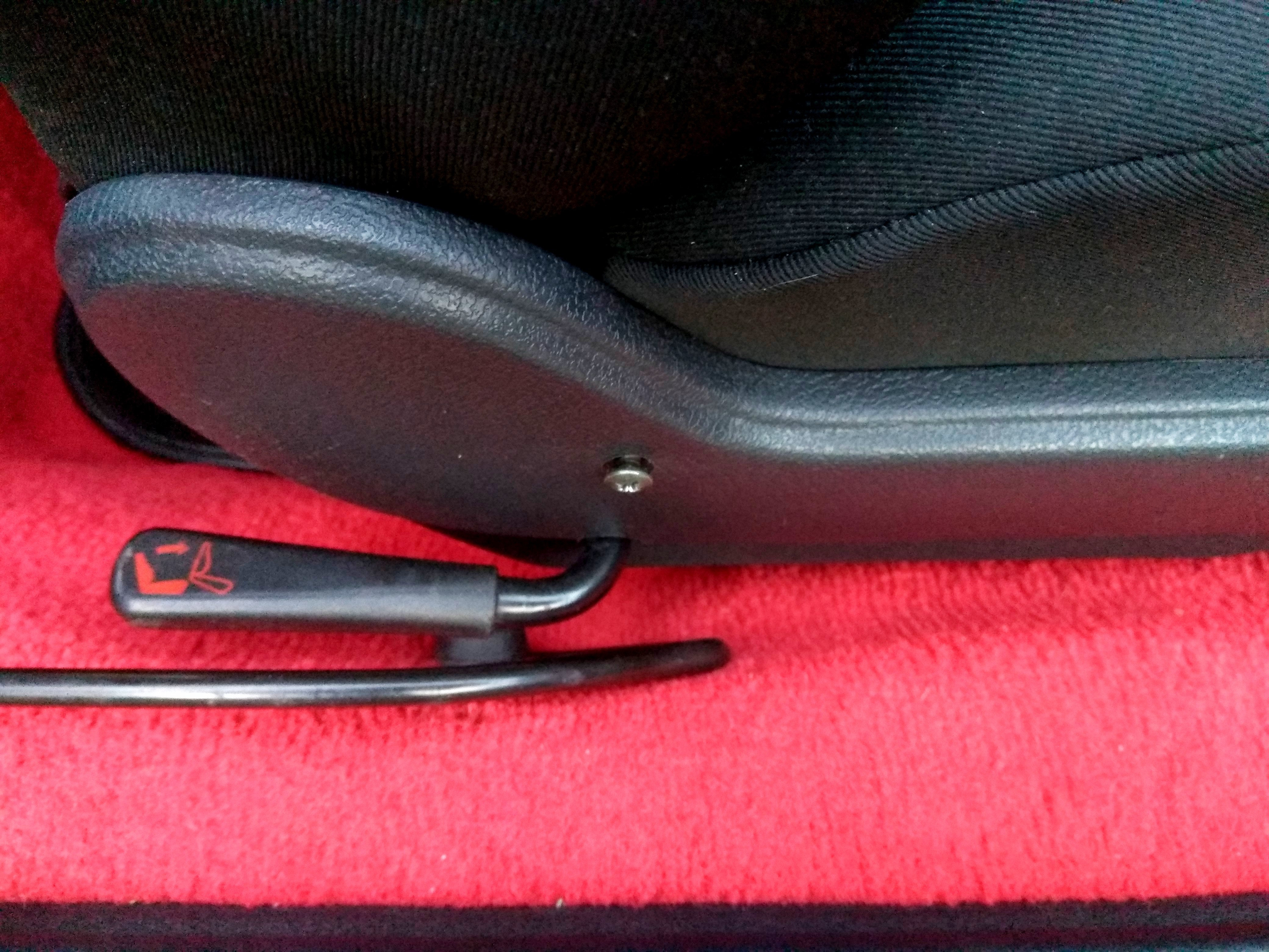

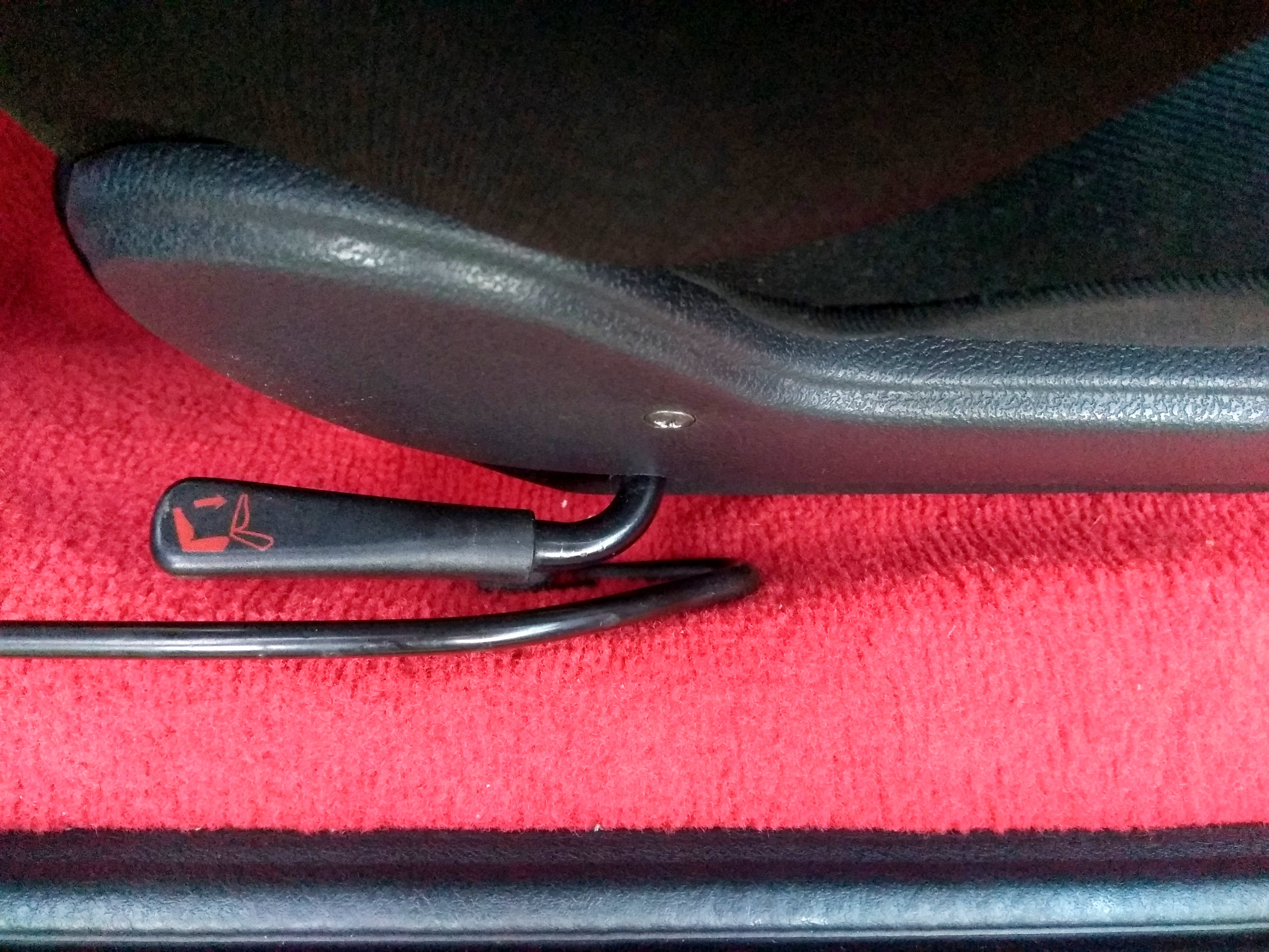

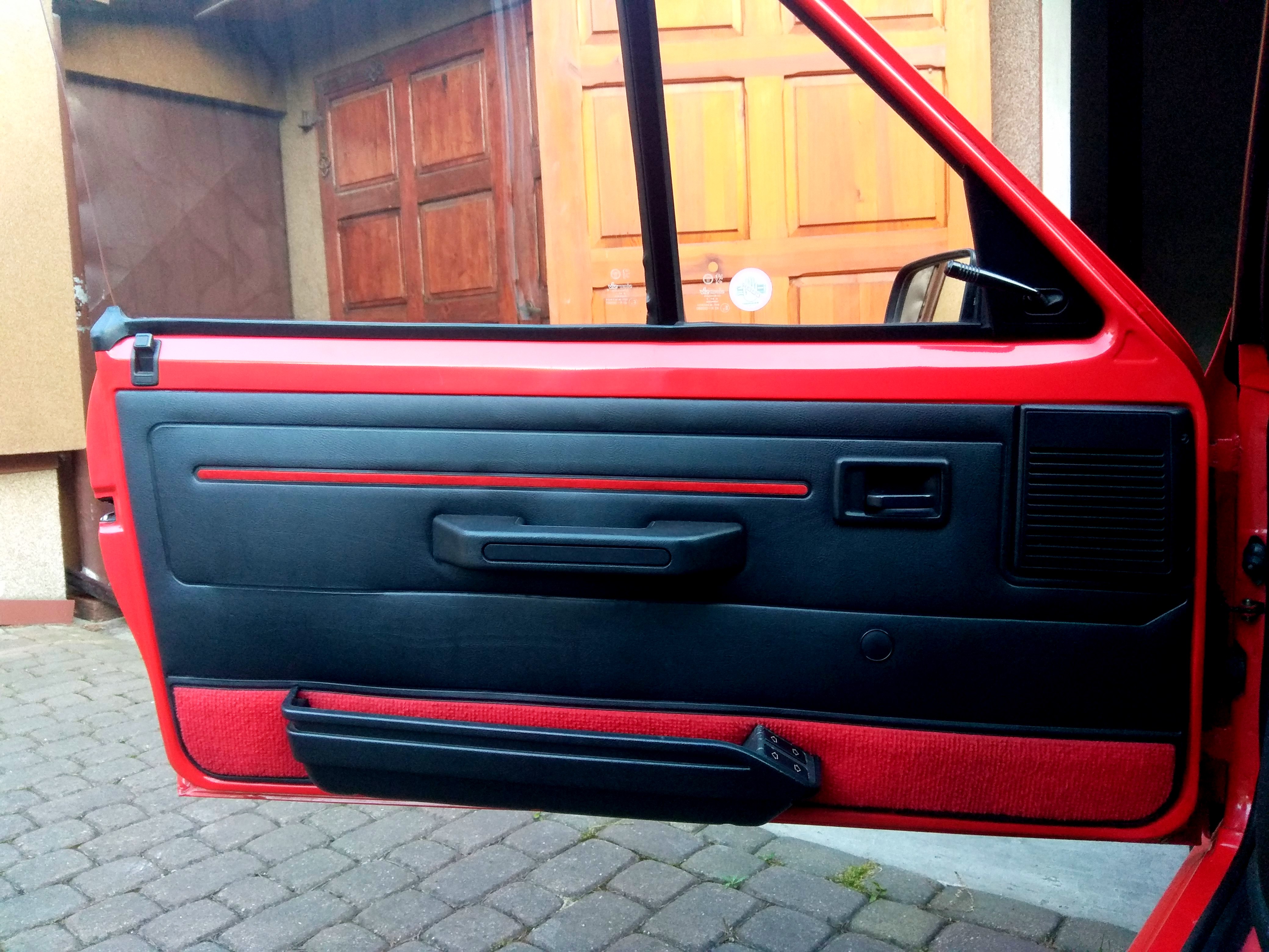

Do tego odświeżyłem wizualnie czerwone paski ozdobne boczków i w sumie co najważniejsze, zlikwidowałem kołysanie się foteli. Prozaiczna rzecz...tapicer, który robił Damianowi obicie foteli nie dokręcił stelaży do szyn...były tylko lekko przyłapane, co skutkowało bujaniem się foteli, coś jak koń na biegunach . Po dokręceniu wszystkich śrub, również tych mocujących szyny do podłogi, znów jest sztywno i nie kołysze jak do tej pory.

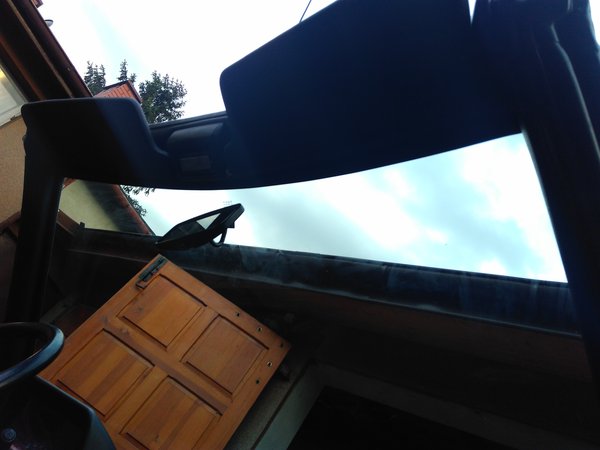

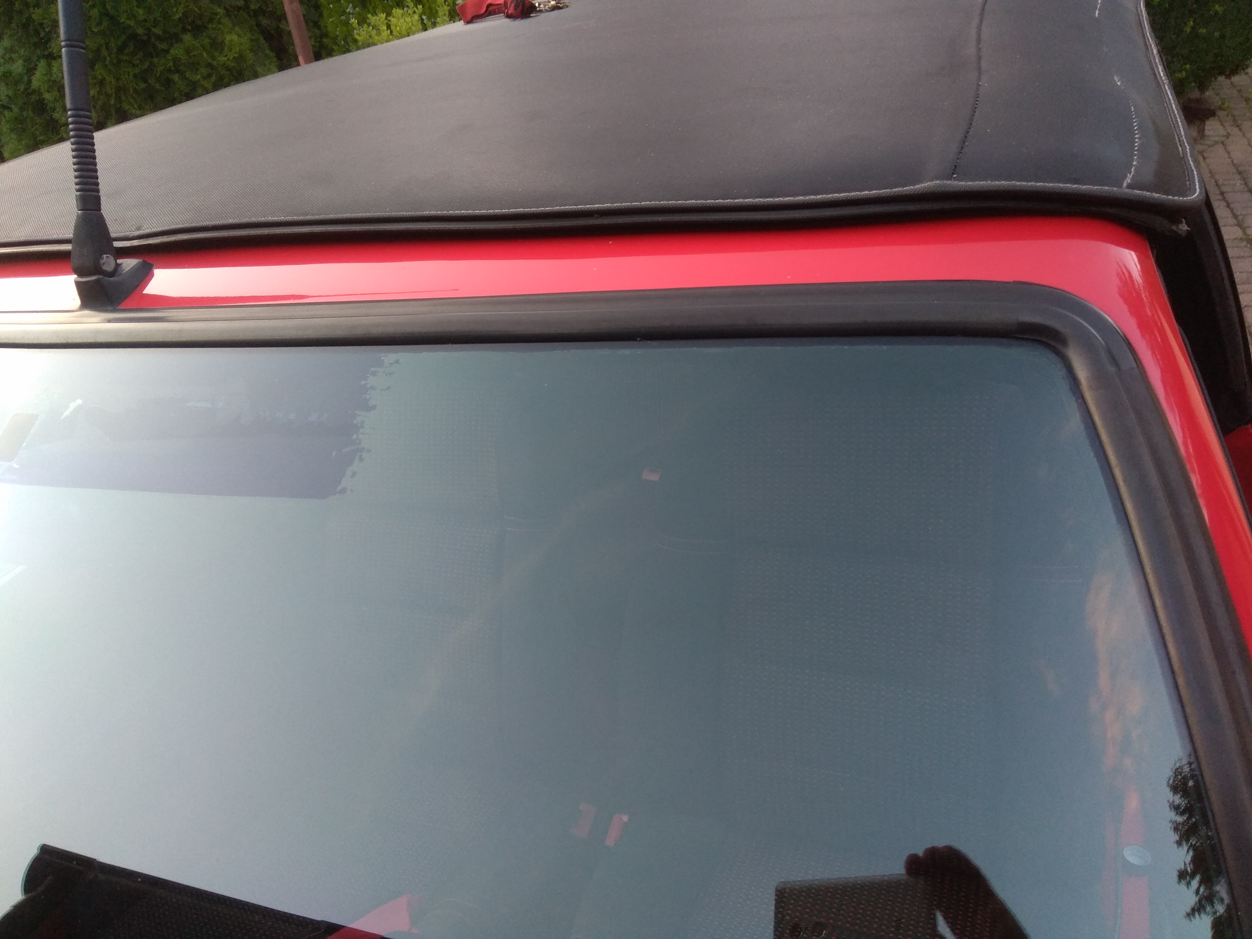

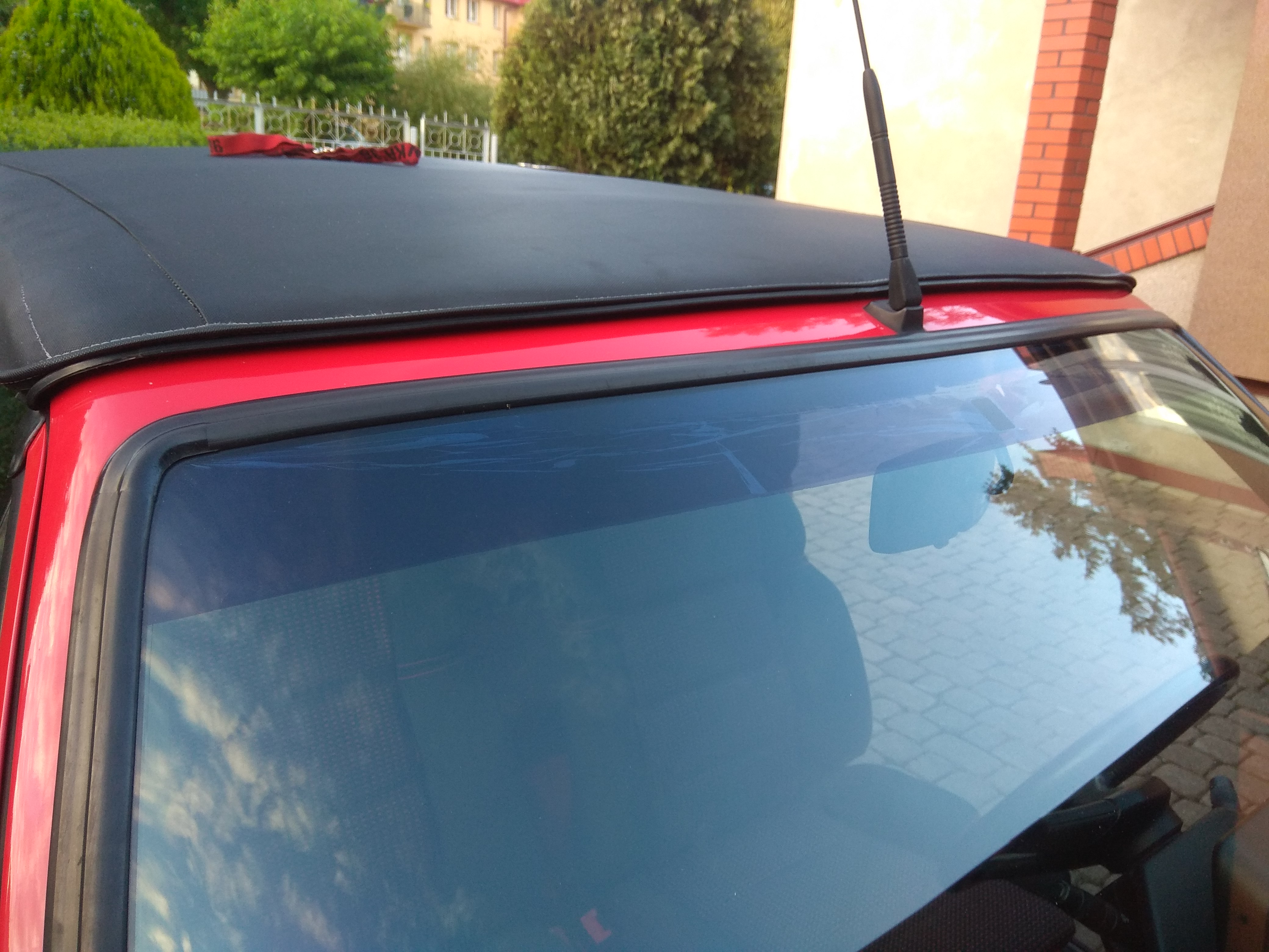

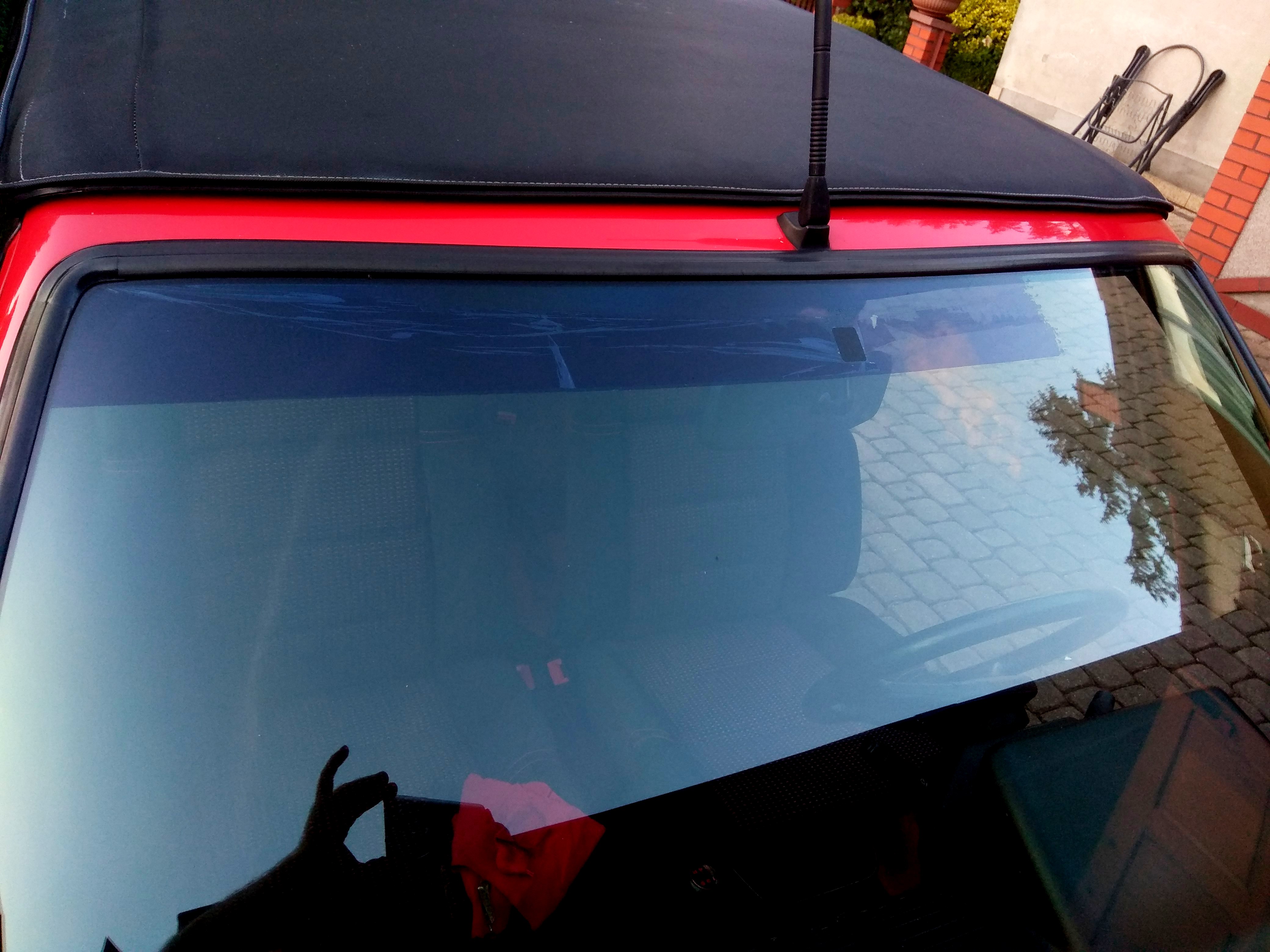

Dziś w końcu pozbyłem się tej wnerwiającej folii niby przeciwsłonecznej, która była na przedniej szybie...w końcu to wygląda normalnie, szkoda, ze tak późno, ale lepiej teraz niż..nigdy
Na koniec honorowa rundka po Gtown...dziś na lajcie, spokojnie, delikatnie, nóżka za nóżką.

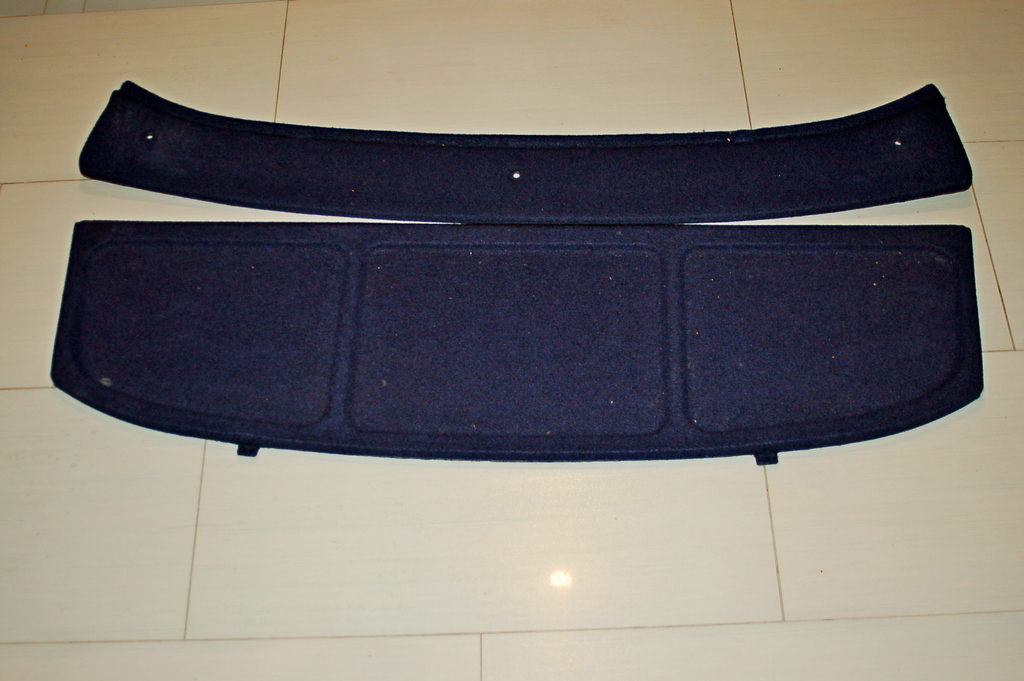

Dzięki Rafałowi, udało mi się pozyskać całkowicie sprawną półkę.
Pozostaje ja odświeżyć i pomalować na czarno

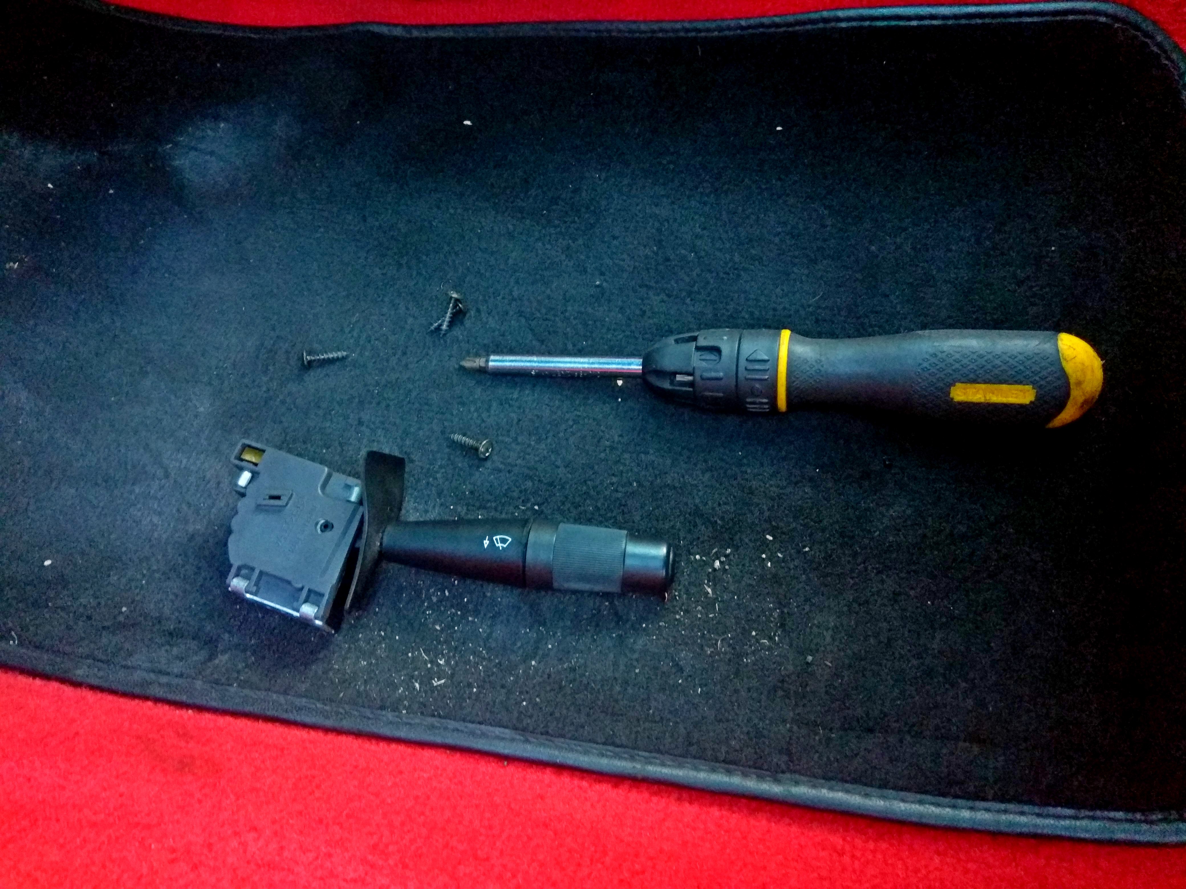

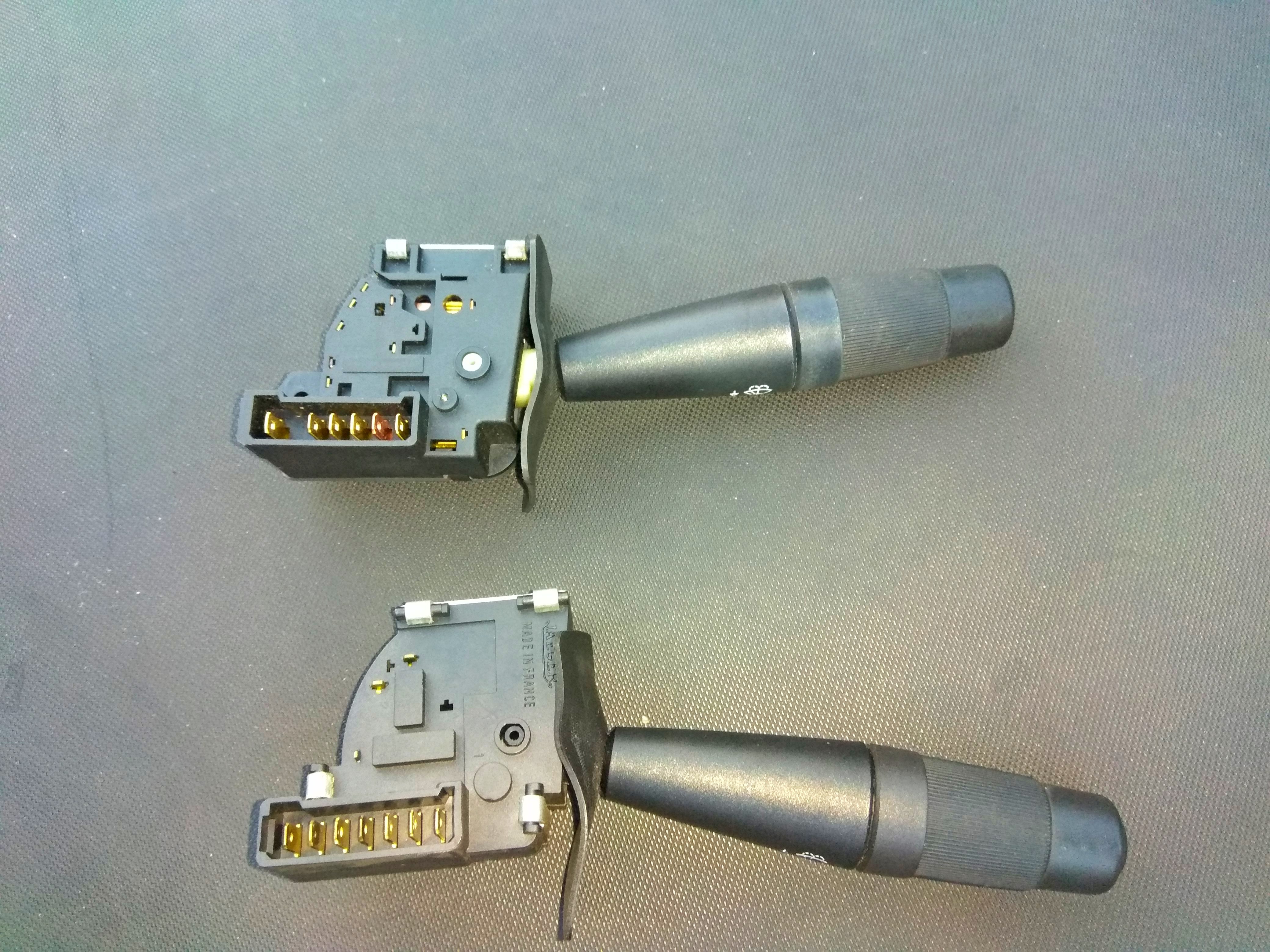

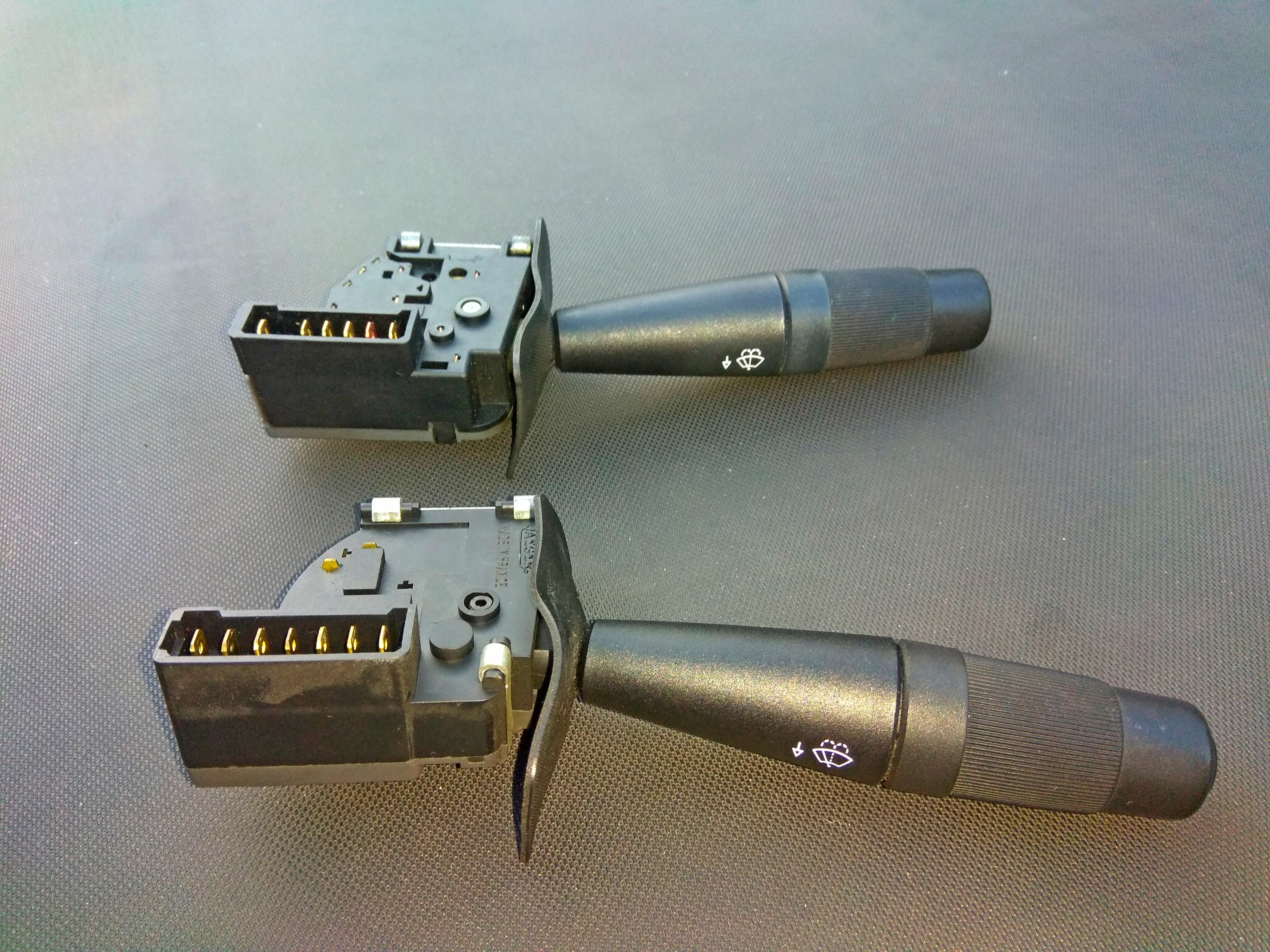

Z grubszych rzeczy to w końcu naprawiłem brak spryskiwaczy - z dwóch przełączników zrobiłem jeden działający. Czuję, że z przełącznikiem świateł w przyszłym roku będę miał podobną historię, bo czasem nie załączają się światła pozycyjne, podczas, gdy długie świecą...taki myk

A nówkę mi sprzedałeś...Orfister pisze: Czuję, że z przełącznikiem świateł w przyszłym roku będę miał podobną historię, bo czasem nie załączają się światła pozycyjne, podczas, gdy długie świecą...taki myk
