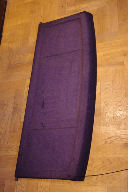

Wczoraj wymieniłem element termiczny od ssania .Jest duża różnica przy odpalaniu zimnego silnika.
Przynitowałem mocowania tylnej półki . Półkę pomalowałem spray-em na czarno wyszła nieźle,fotki przy najbliższej okazji
Radio i przednie głośniki zamontowane .
Nie obyło się bez niespodzianek,pojawiła się podczas największych mrozów spora "choinka" w tylnym oświetleniu ,naszczęście w miarę szybko rozwiązana-masa mocowana do budy za lewą tylną lampą była zabrudzona.
Jeśli chodzi o spalanie auta to przy nie sprawnym ssaniu , spalanie najmniej dotychczas w jeździe 3/4 na trasie wyszło poniżej 5 litrów (około 4,7l/100km).
Dotychczas przejechałem nim 800km bez problemów.Zobaczymy co dalej...
