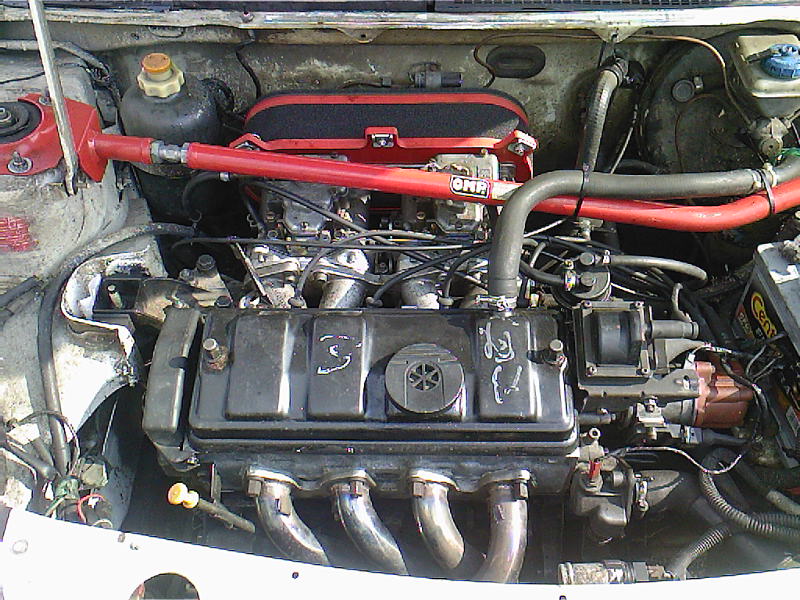

Re: 205 rallye 1.3
Post autor: janczi »
http://sklep.intercars.com.pl/#/dynamic ... kod=362982

janczi
Posty: 255
Posiadany PUG: 205 1.3 rallye
Numer Gadu-gadu: 4209036
Lokalizacja: Busko Zdroj
Re: 205 rallye 1.3
zmieni sie po tym charakterystyka pracy silnika ? i czy do skroconego dolotu bedzie trzeba cos dodatkowo dostroic?
sekator
Posty: 1269
Re: 205 rallye 1.3
Post autor: sekator »
janczi pisze:zmieni sie po tym charakterystyka pracy silnika ? i czy do skroconego dolotu bedzie trzeba cos dodatkowo dostroic?
charakterystyka trochę się zmieni, będzie lepiej szedł na wyższych obrotach, być może trzeba będzie doregulować do nich gaźniki.
Dźwięk zasysanego przez gaźniki powietrza będzie niesamowity :twisted:
sprawdź tylko bo nie jestem przekonany czy ten model filtra będzie pasować do gaźników 40 DCOM, które masz w rallye a osobiście polecałbym raczej zamiast k&N zestaw gąbkowy firmy ITG do kupienia np. w re5pect

nie widze zeby miei do rallye, a ten z 1.6, 1.9 GTi CTi bedzie pasowal?
sekator
Posty: 1269
Re: 205 rallye 1.3
w re5pect zamówisz na pewno, szukaj po prostu zestawu pod gażniki 40DCOE/40DCOM. Będzie oddzielnie metalowa podstawa oraz jeden podwójny filtr. Ja dodatkowo dorabiałem kawałek grubej blachy wraz z uszczelkami pod ten filtr do zamontowania wspornika gaźników, który oryginalnie występuje.
Gość z re5pect będzie wiedział o co chodzi jak z nim pogadasz, zamawiał dla mnie filtr 2 razy bo raz mi się spalił po strzale w gaźniki :mrgreen:

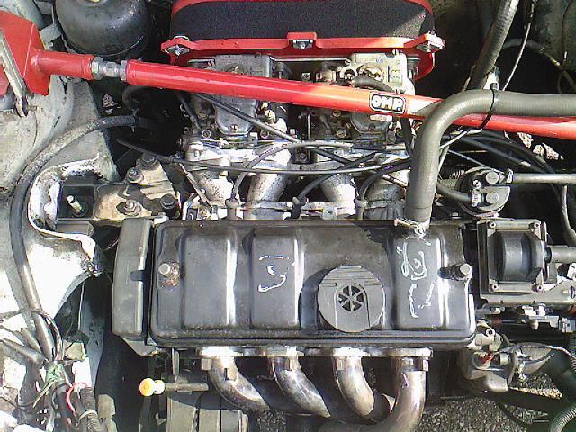

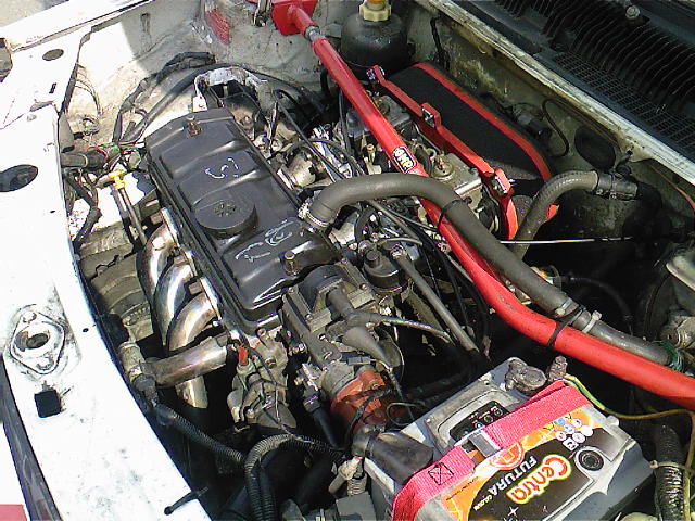

sekator
Posty: 1269
Re: 205 rallye 1.3
tak to wygląda :-)
