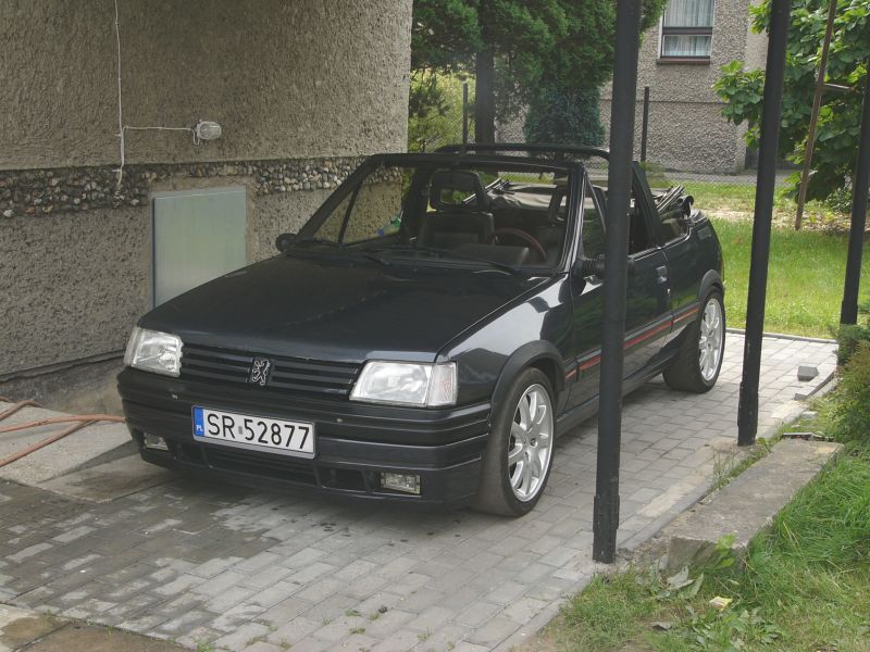

Post autor: martinop »
Zderzak z 309 GTi założony. Po zastosowaniu dystansów 20mm/strona felgi są zamontowane. Mi się podoba :D

Post autor: stef »
Ladnie wyglada co tak malo zdj?

Post autor: Heler »
Pięknie i nic wiecej mowic chyba nie trzeba :!: :W
P.S. Ja bym felge zrobil w jakims ciemnym kolorze, cos a la ciemny chrom.

Post autor: pki205 »
Podoba mi sie, ale faktycznie wiecej zdjec by sie przydalo :)
