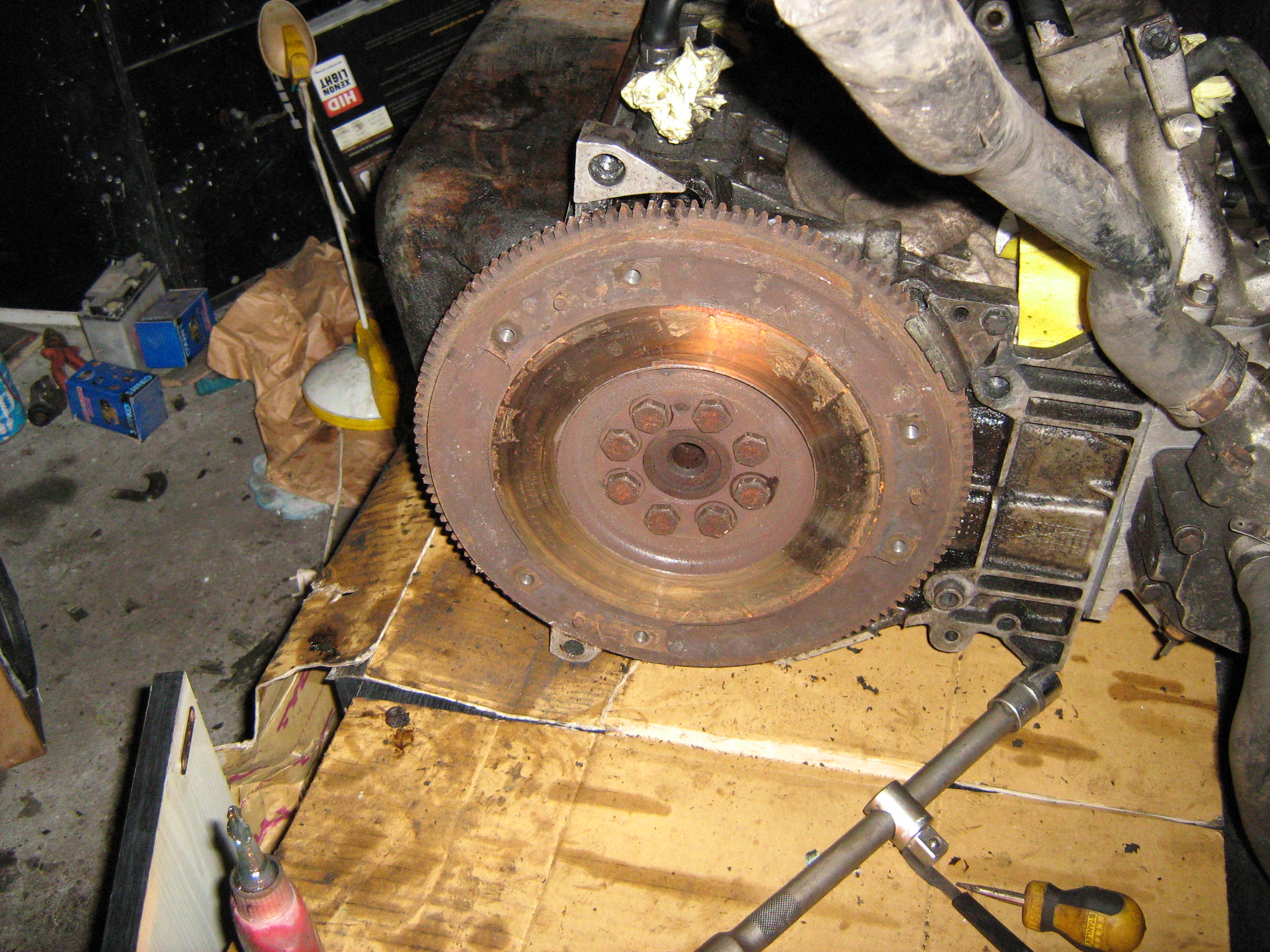

prace narazie bardziej widoczne przez pustki w portfelu niż namacalnie ale zawsze coś sie dzieje

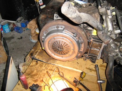

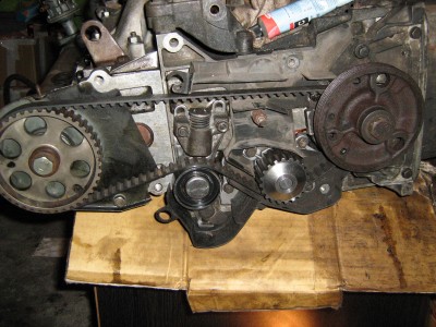

Nowy pasek rozrządu, pompa wody i rolka napinacza dość kosztowna zabawa
Nowe sprzęgło

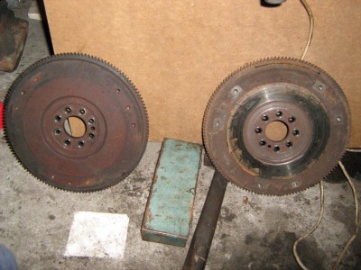

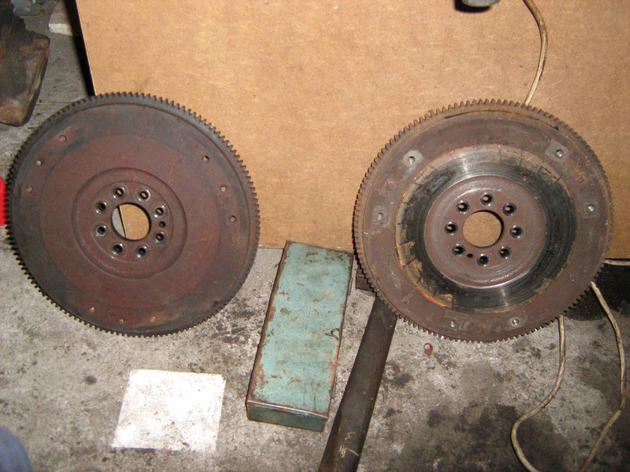

A pod sprzęgłem lżejsze koło z 1,6 zamiast 1,9

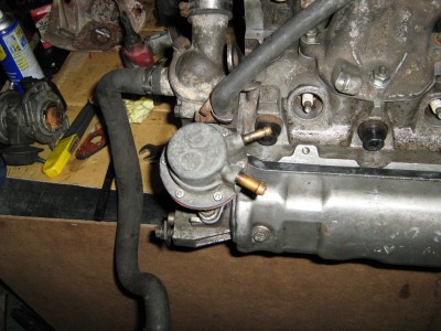

I na deser nowa pompka paliwa (bo stara była plastikowa i sie połamała

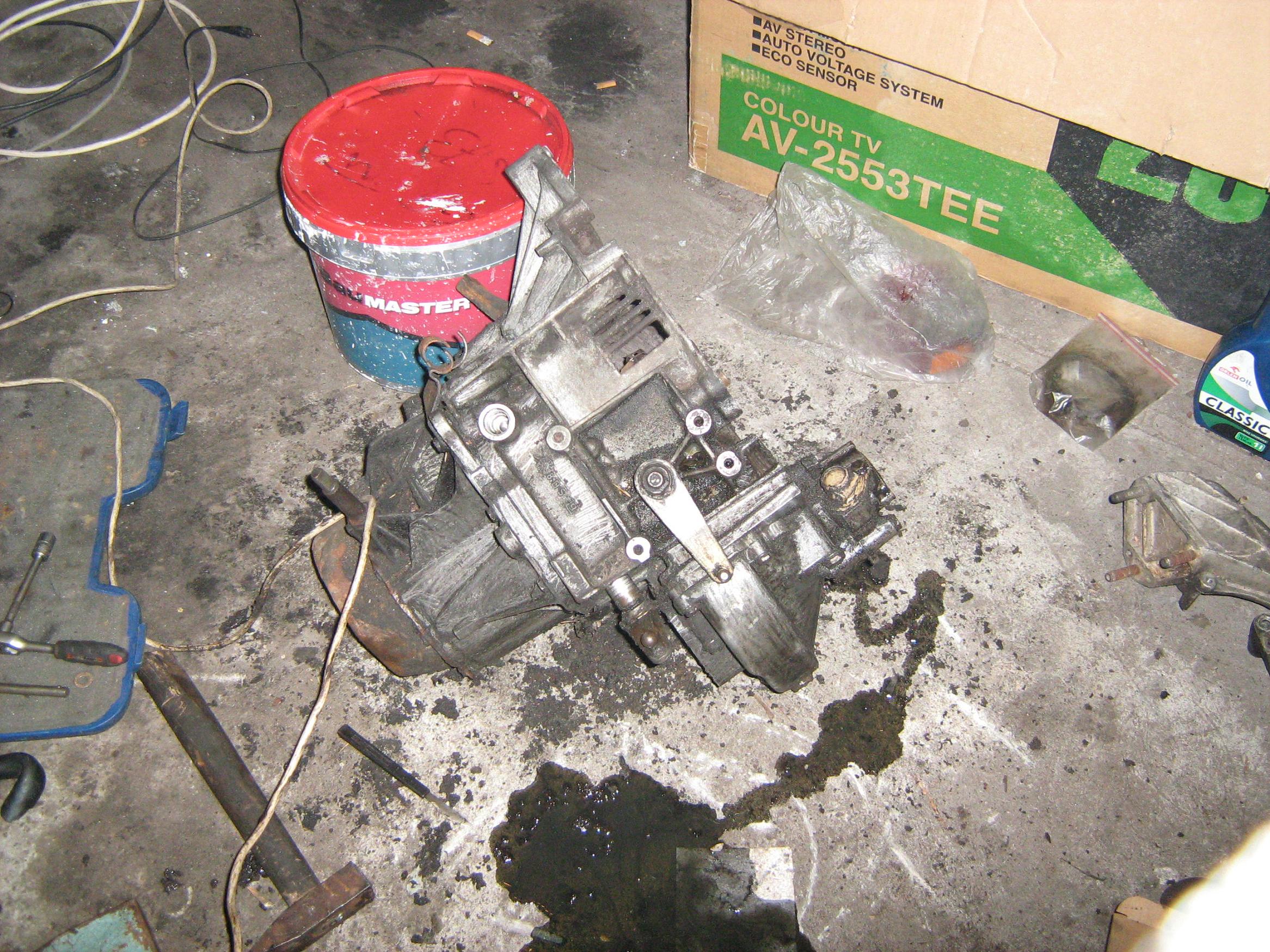

No i skrzynia z 1,6

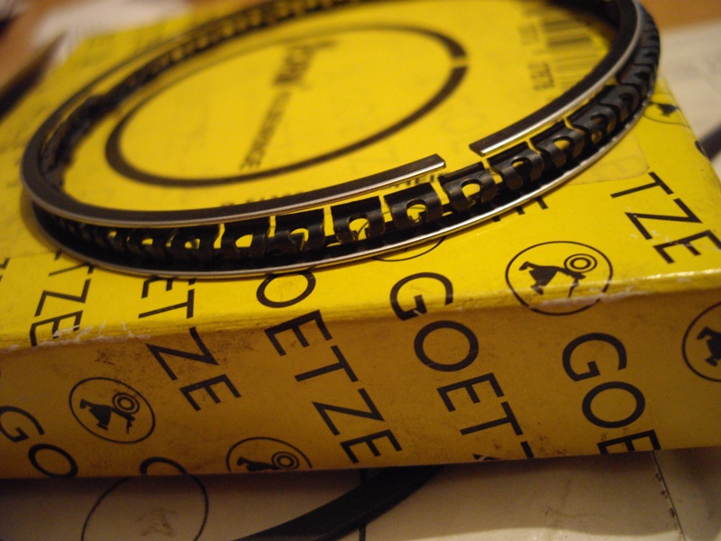

Jakiej firmy zamontowales pierscienie tlokowe??Masz moze nr,referencji tych pierscionkow?
Dzielone olejaki dobre sa na uzywane tuleje....

autor: zlotycbr » 20 lut pt, 2009 7:50 pm
To jest stwierdzenie,maja cienkie blaszki ktore zbieraja olej pod naciskiem sprezyny rozpierajacej,wlasnie ta cienkosc powoduje duze naciski i szybsze dotarcie sie do nawet zowalizowanych tulei.
Bardzo dobrze zgarniaja olej.
Ten typ pierscienia jest coraz powszechniej stosowany w nowych silnikach np;Ford 1,8-2,0 zetec najnowszy z rozrzadem na lancuchu.

silnik już w "kupie" skrzynia zamontowana czeka tylko na wsadzenie do puga
co miałem robić jutro ale niestety sprawa sie przeciągnie co najmniej o tydzień

Jak z tymi pierscieniami??Sprawa robi sie dosyc pilna dla mnie,nie masz opakowania po nich ani nic????

Mam nowe pierścienie Goetze tego typu , pewnie będę je wystawiał na allegro jak by kogoś interesowały . Do 1,9 i 1,6

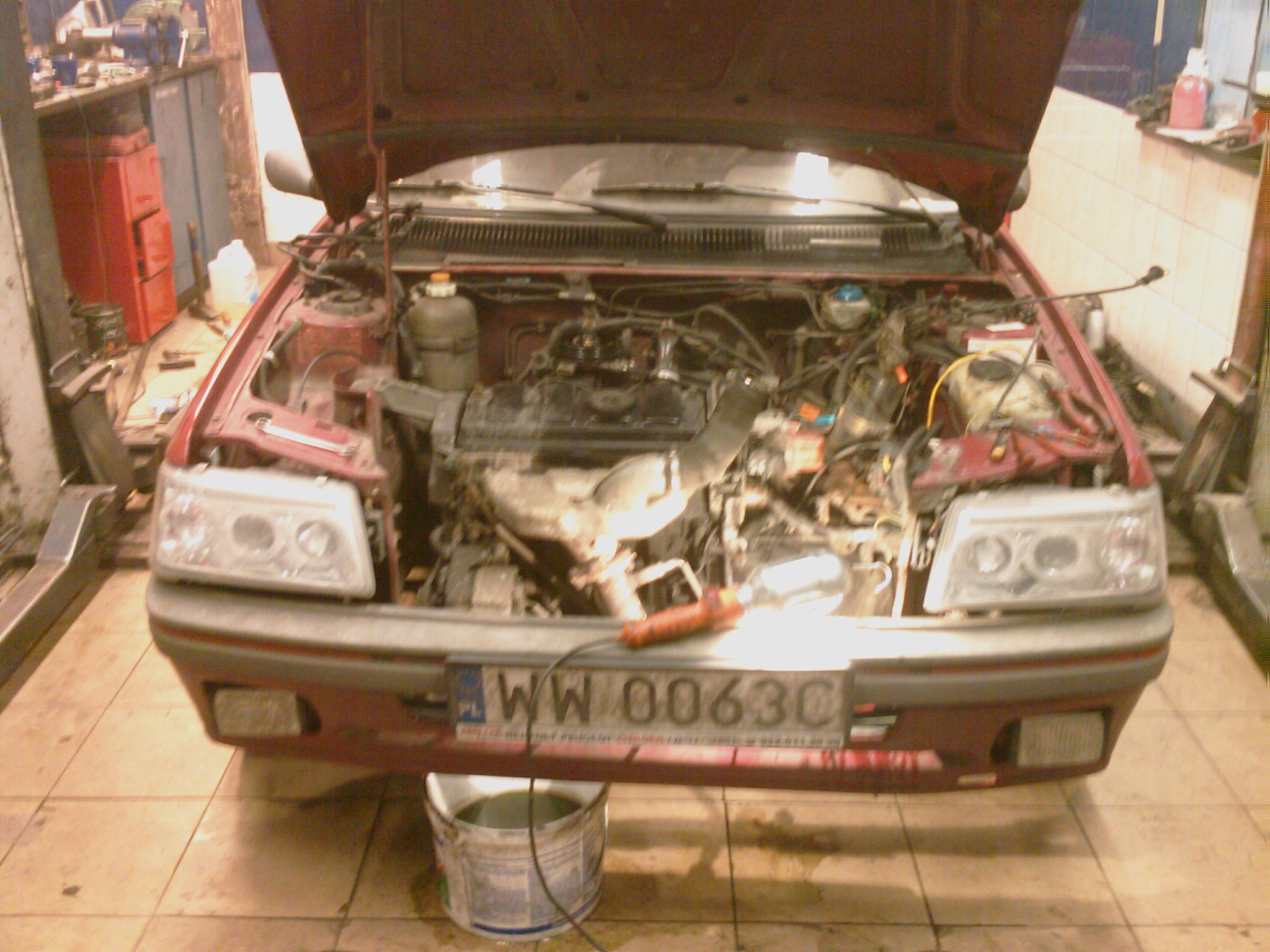

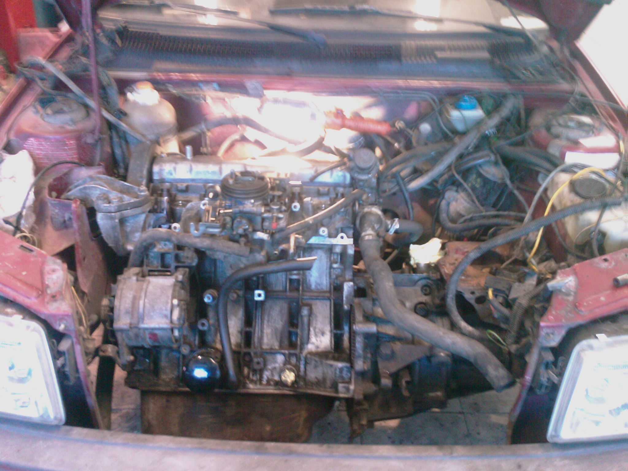

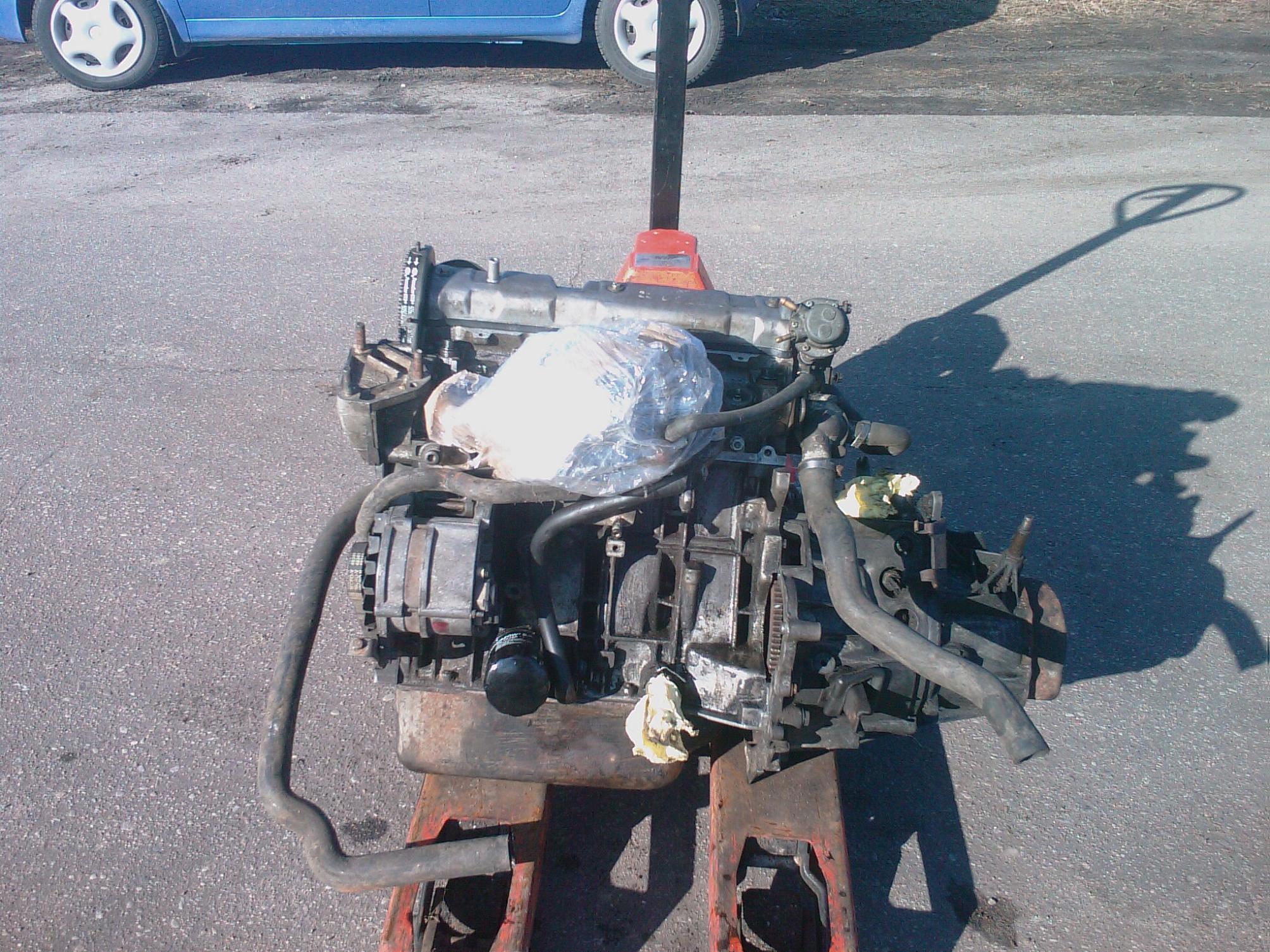

autor: Florek2b » 02 mar pn, 2009 1:13 am

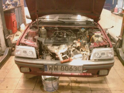

chwila przestoju ale silnik już w PUGU

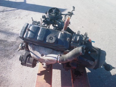

rozpoczęcie operacji wyciągania 1,1
TU1M poza autkiem
XU92C jedzie na swoje nowe miejsce
a tu XU9 już na swoim miejscu

autor: Jarmarek » 02 mar pn, 2009 1:47 am
Kawał dobrej roboty
Teraz tylko poskładaj reszte - szczególnie chłodzenie i wio na miasto

A mnie naszła taka myśl... czy masz maskę z garbem
Jeśli dobrze rozumiem to jest to XU9 na gaźniku z XU5. Fabrycznie 205 z silnikiem XU5 na gaźniku miały maskę z garbem. Prawdopodobnie coś trochę wystawało i pod normalną maską się nie mieściło. Czy robiłeś jakieś przymiarki w tym temacie?
