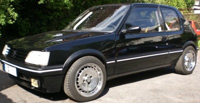

wez tez pod uwage ze bedziesz musial zakupic dystanse na przod i tyl + sruby + pierscienie centrujace (chyba ze dystanse beda z centrowaniem) i podciac z tylu poszerzenia bo bedzie docierac przy gumie 195/50 (7") co nieco podniesie koszta, ale po polerce efekt miazga...
