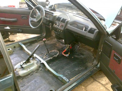

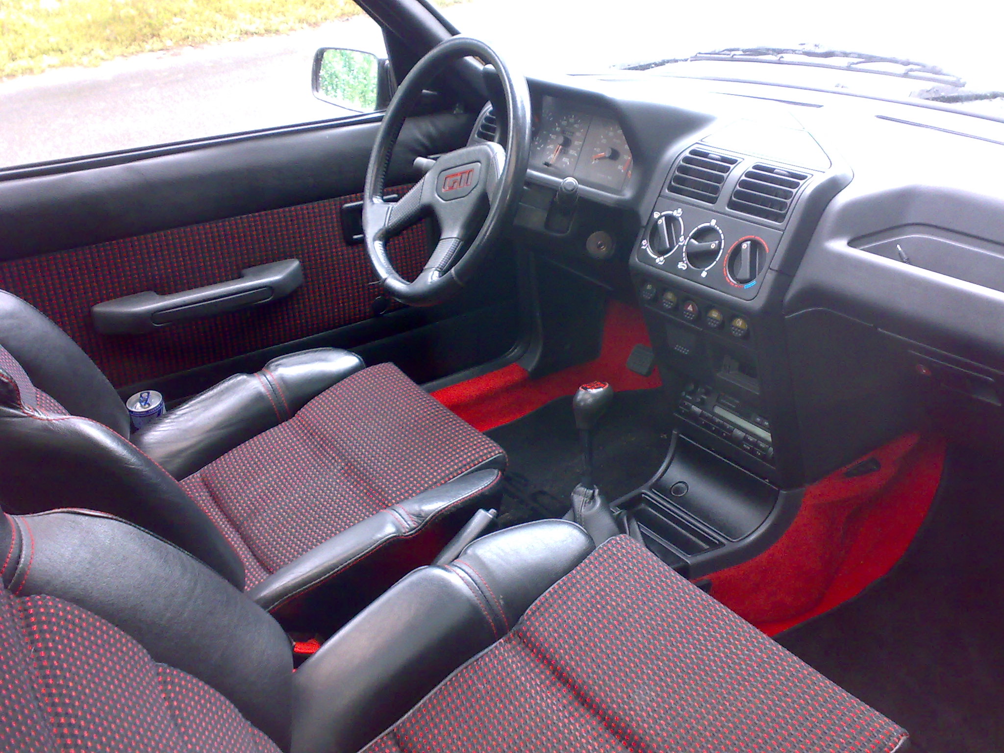

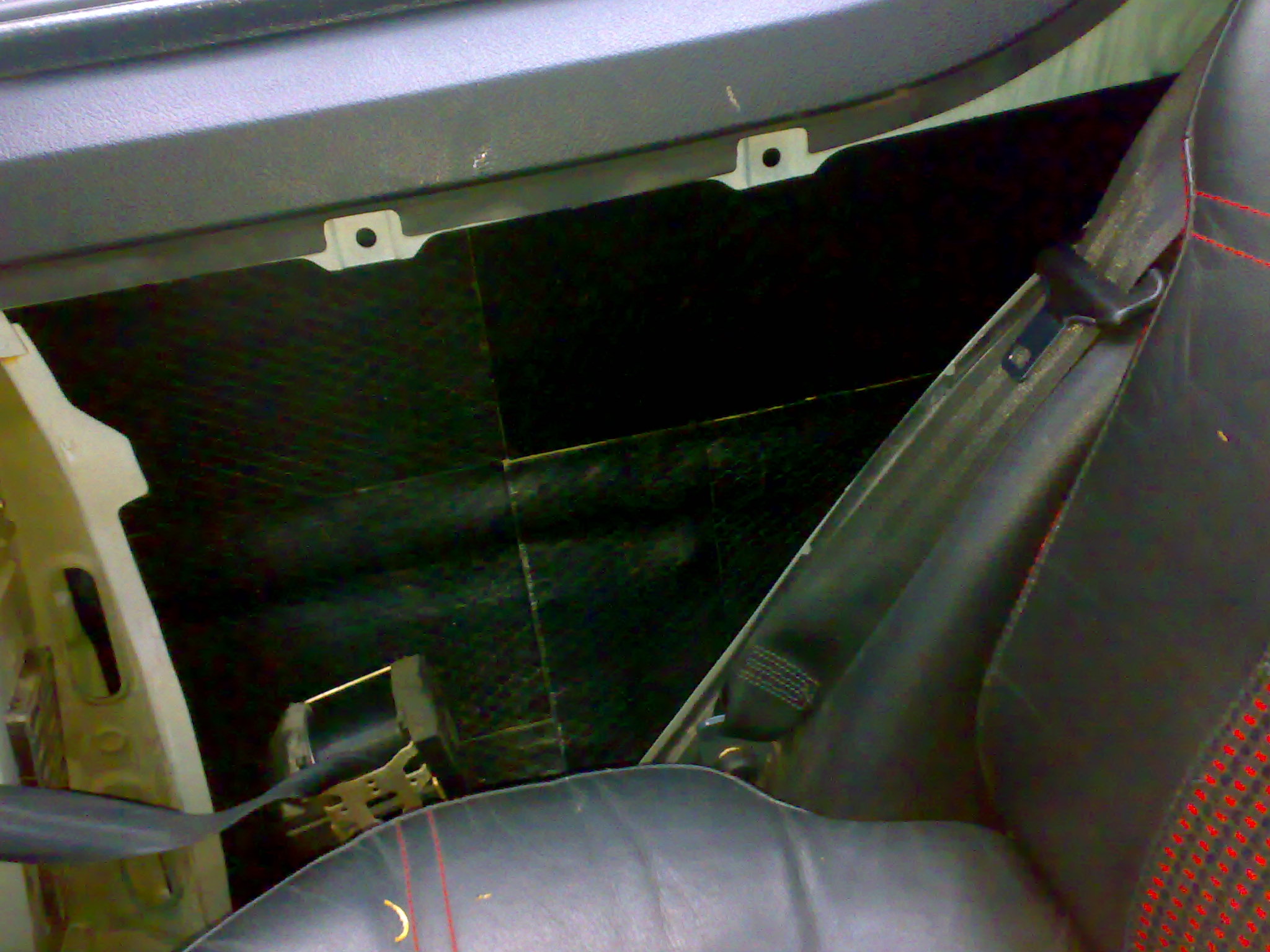

Przyszła kolej na małą poprawę komfortu. Maty bitumiczne trafiły w boczki oraz w drzwi, zaś stary tłumik końcowy poleciał na śmietnik. Na jego miejsce trafił nowy zamiennik. Zrobiło się przyjemnie cicho, przy okazji z głośników zaczął wydobywać się całkiem przyjemny, niesłyszalny wcześniej bas.

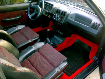

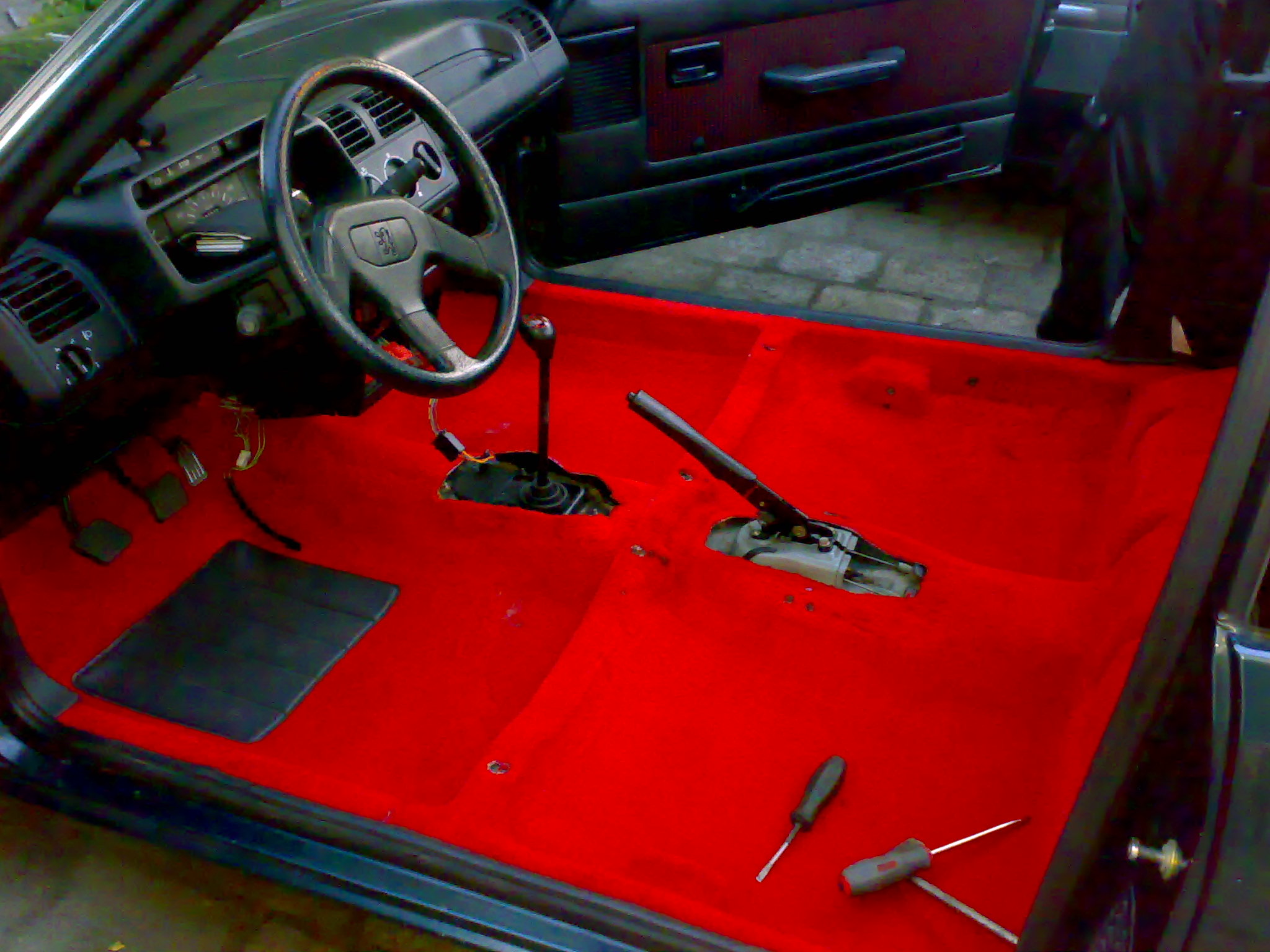

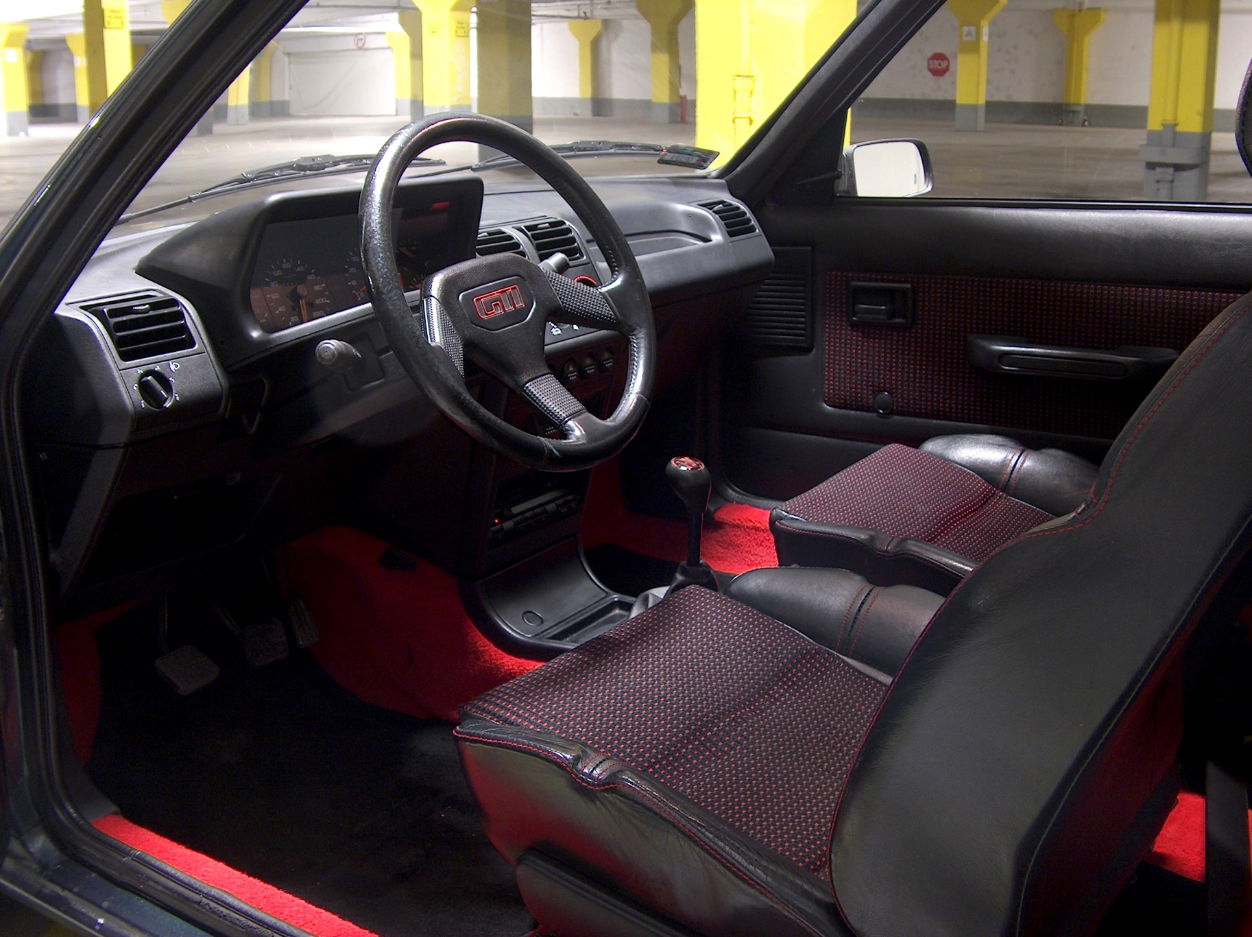

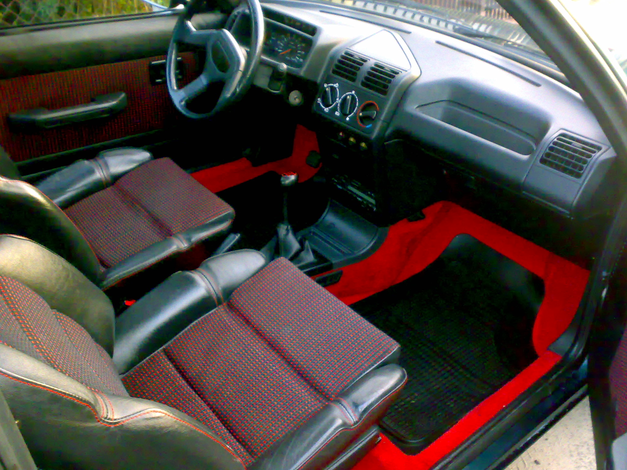

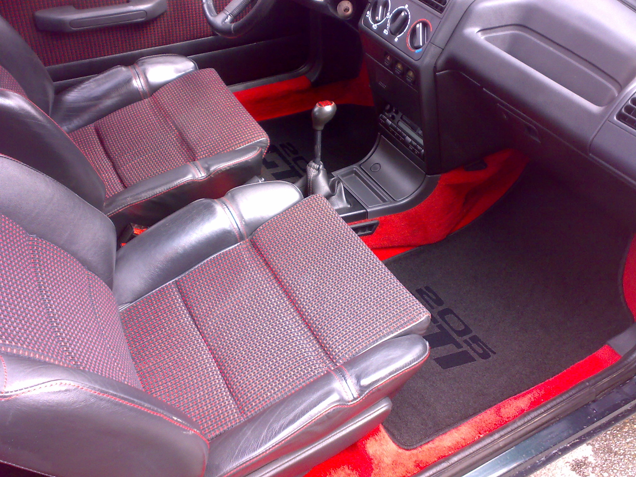

Przyszła kolej na wykładzinę. Po dłuższych poszukiwaniach udało mi się wyrwać zestaw jaki mnie interesował czyli krwistą czerwień z GTI. Wykładzina była mocno zabrudzona, ale odpowiednia chemia + karcher czyni cuda. Tunel jeszcze od wersji z szarymi plastikami. Gałka od GTI w stanie perfect.

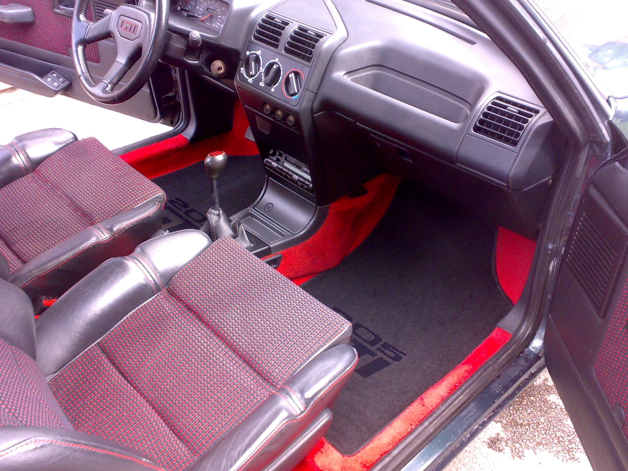

Niedługo potem lista zmian we wnętrzu powiększyła się o welurowe dywaniki oraz skórzaną kierownicę z GTI, zdemontowaną z rozkładanego na części pod Olsztynem Sorrento Green. Można było jeść z podłogi

Po dłuższej batalii z wiązką udało się zamontować licznik wraz z daszkiem od GTI, jak również kupiony w ASO panel na 5 przycisków.
Trafił się również czerwony tunel środkowy z czarnymi plastikami, czyli prawie ostatnia rzecz jakiej brakowało mi do skompletowania wnętrza . Zmienione została również dmuchawa nawiewu. Poprzednia kolekcjonowała liście... aż do śmierci.
Auto na tą chwilę wyglądało już odrobinę lepiej.

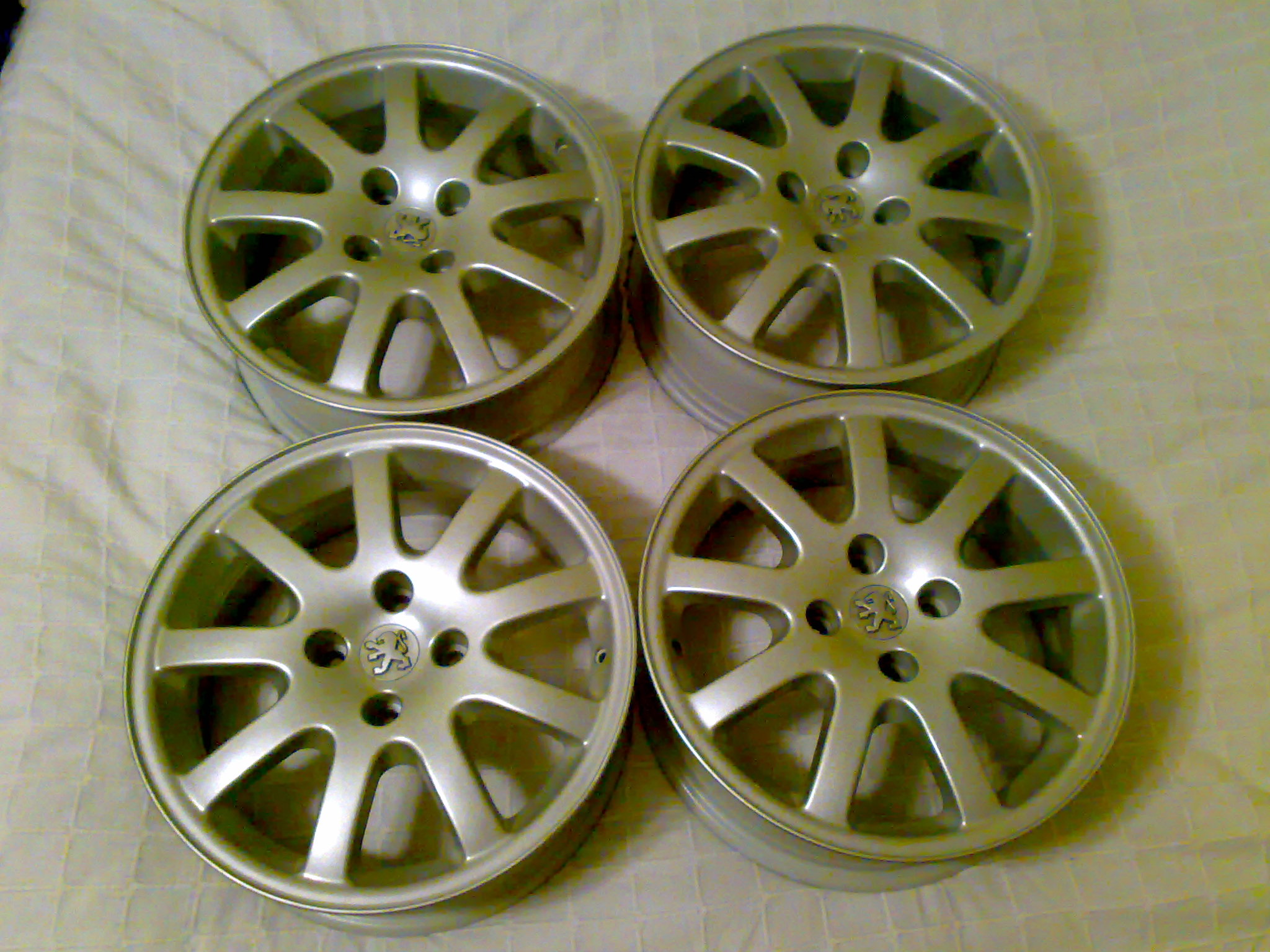

Felgi odzyskały blask po wytrawieniu kwasem.
Pod tylny zderzak trafiła dokładka z GTI, zaś w zderzaki oryginalne chromowane listewki.

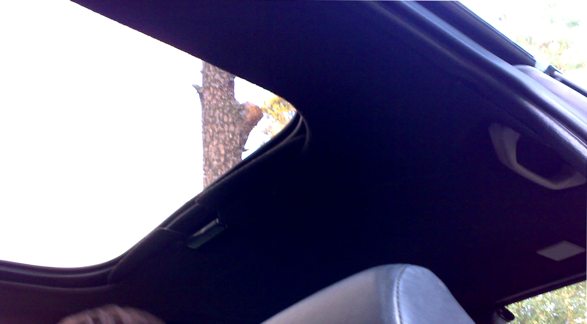

Zmianie uległa również podsufitka z szarej na czarną.
Zmieniłem również tylną półkę z niebieskiej na szarą z GTI. System audio, o ile można tak nazwać zestaw składający się z 20 letniego kaseciaka i dwóch głośników w drzwiach rozszerzył się dzięki temu zabiegowi o kolejne dwa elementy grające

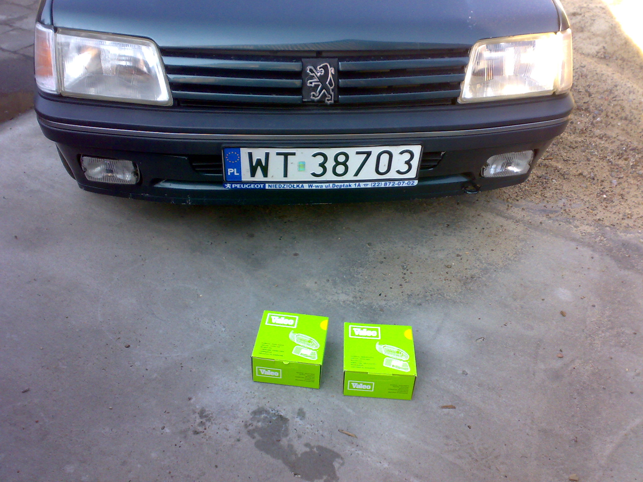

Czas na halogeny.

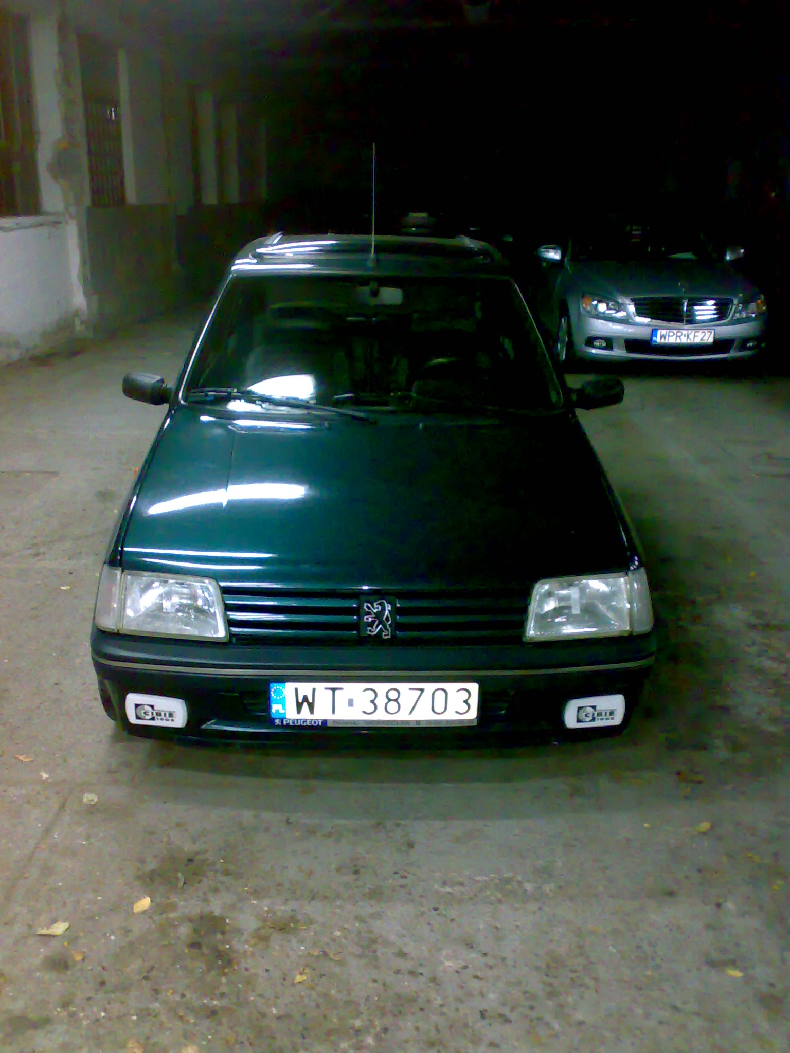

Po dłuższym namyśle i kilku przymiarkach postanowiłem zamiast Siemów zamontować odkupione z repliki rajdowej Łady halogeny Cibie. Ich chromowane ramki i chromowane tyły przeważyły szalę na ich stronę.

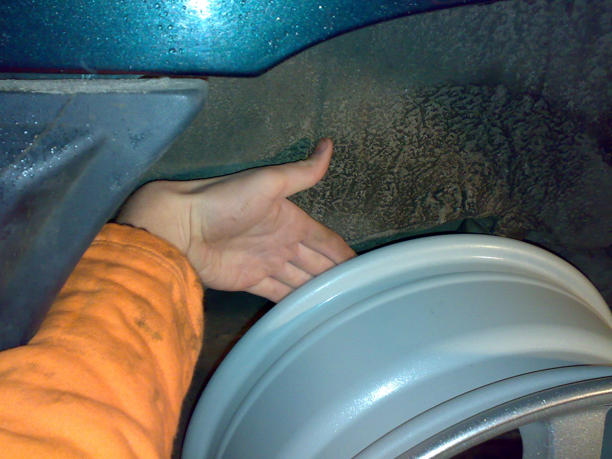

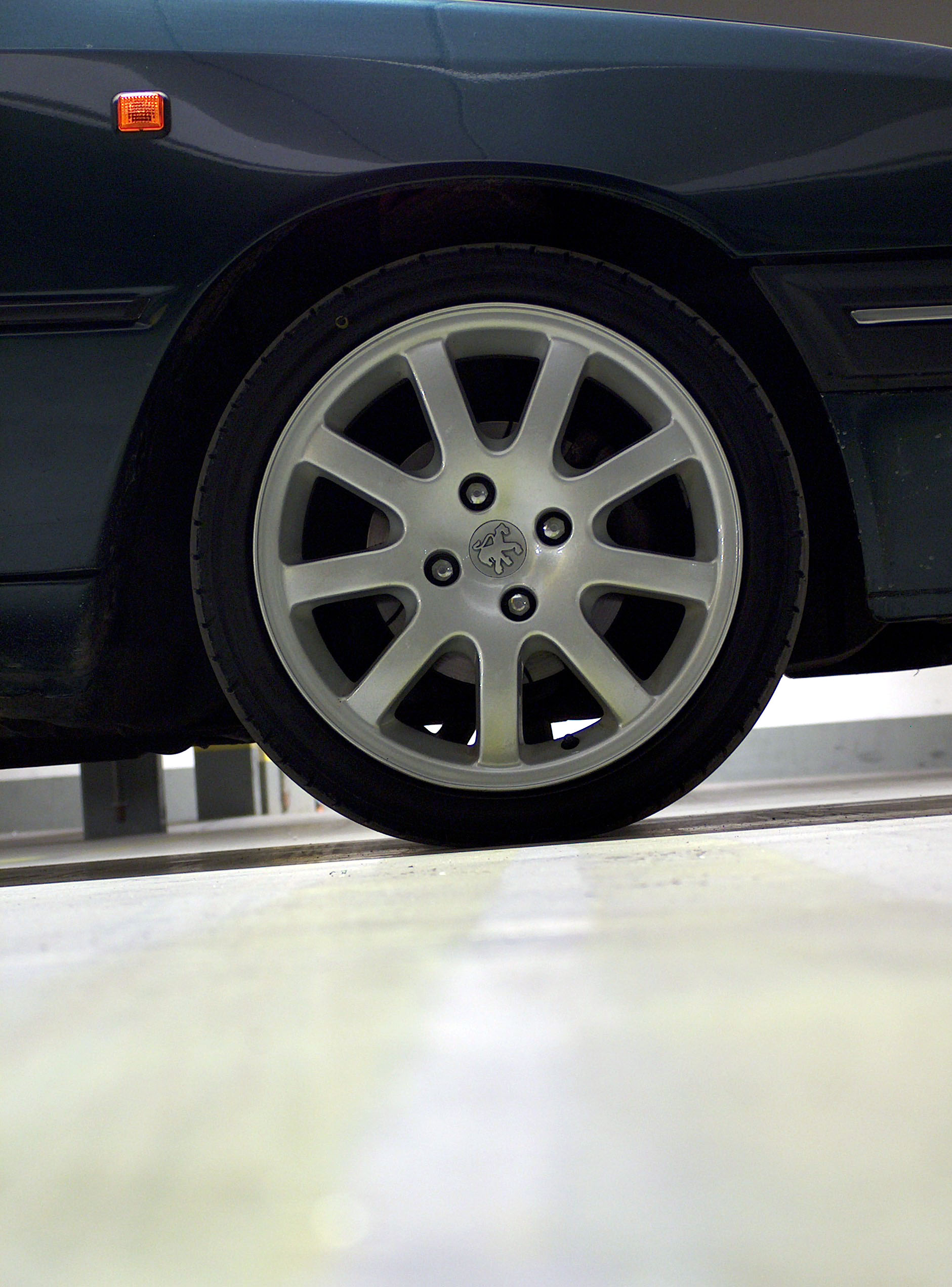

Pierwsze przymiarki felg
Na przednią oś weszły bezproblemowo, z tyłem było gorzej. Na zdjęciu poniżej widać ile zostaje miejsca do budy po założeniu 20mm dystansu.

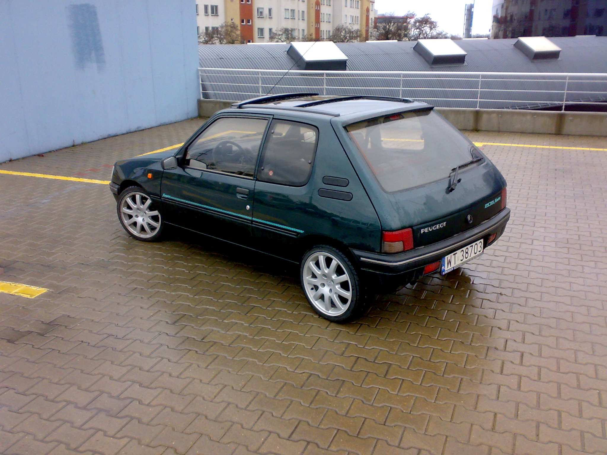

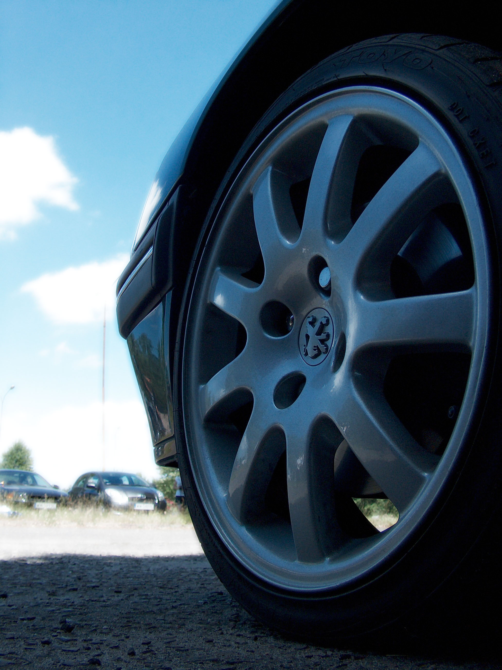

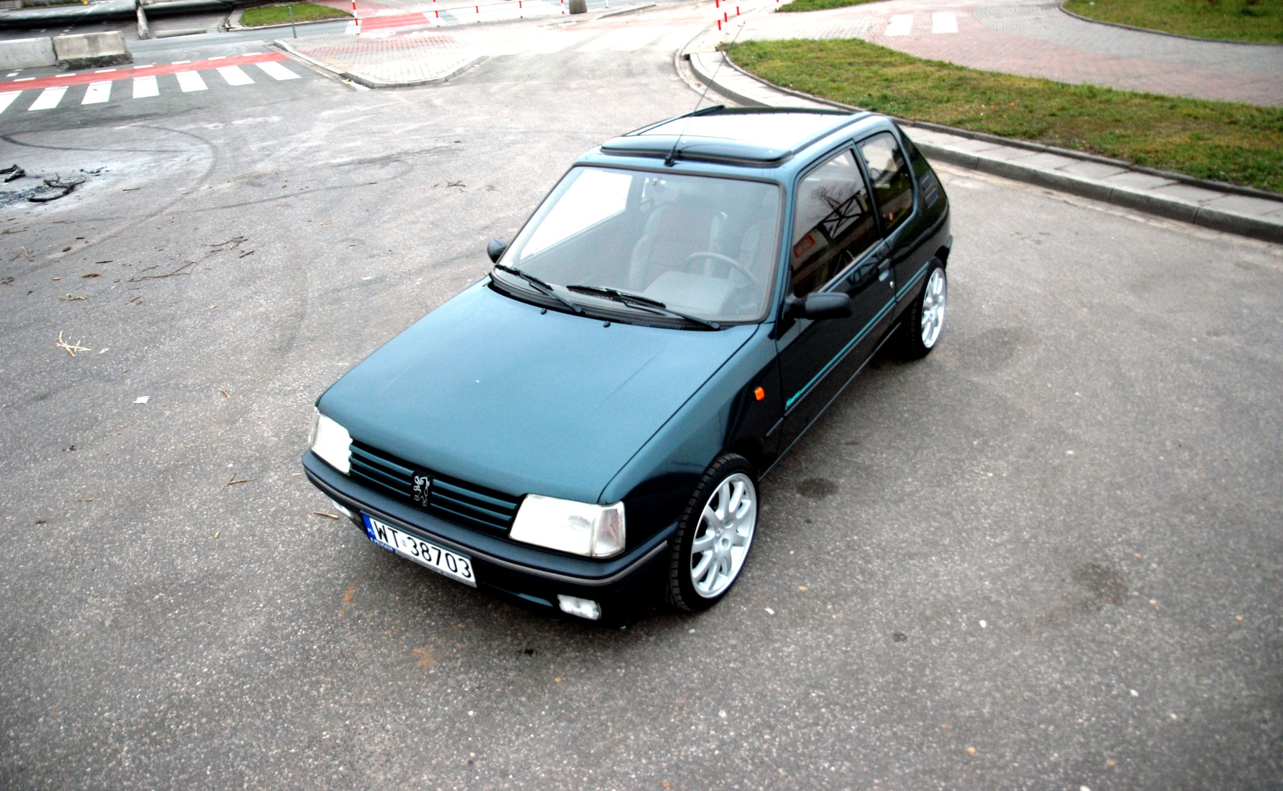

Felgi obute w nowe opony Toyo T1R w rozmiarze 190/40/16. Krawężniki stały się najbardziej znienawidzonym elementem krajobrazu

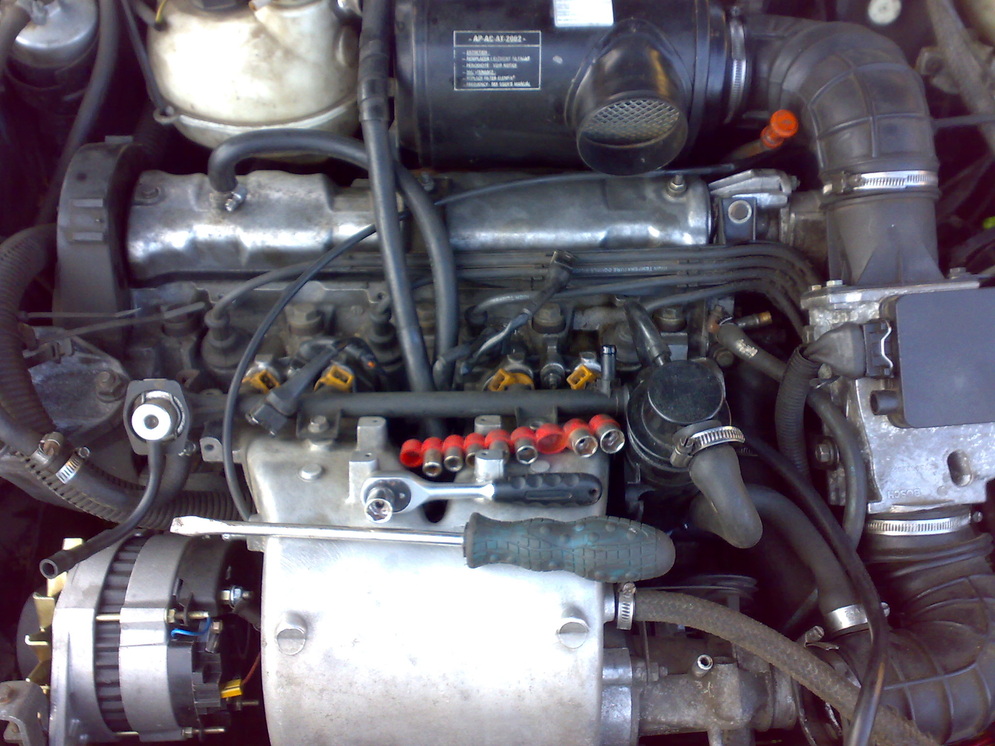

Rozdział 4.

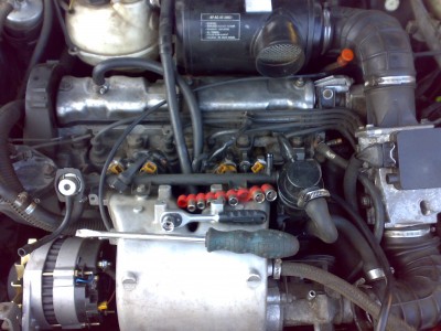

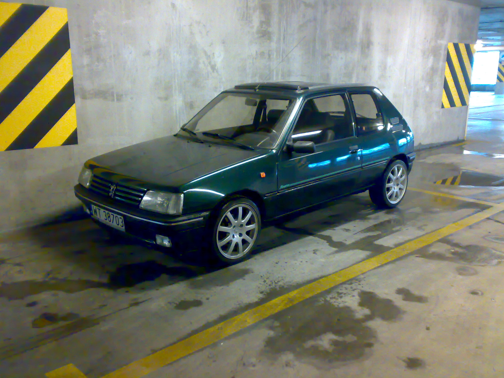

Zima - w tedy bardzo obfita. Śniegu po kolana, a ja poznaje bardzo wątpliwe uroki poruszania się komunikacją miejską. W tym czasie Peugeot przechodzi operacje zmiany serca.
Z pod maski wyjeżdża poczciwe, świetnie spisujące się dotychczas 1.1, żeby ustąpić miejsca konkretnemu 1.9.
Założone zostaje:
- kompletne przednie zawieszenie z GTI: sanki, trójkątne wahacze, gruby stabilizator wraz z nowymi gumami, zwrotnice z nowymi łożyskami SKF-a
- silnik 1.9 XU9JAZ wraz osprzętem
- kompletne wspomaganie,
- chłodnica wody z GTI wraz dwoma wentylatorami
- chłodnica oleju
- kompletny wydech z GTI wraz z katalizatorem
- wiązka silnikowa od GTI
- skrzynia BE3 zalana olejem Total 75W80
Po trzech tygodniach perypetii związanych z brakiem fachowości zakładu, który remontował silnik, auto opuszcza warsztat o własnych z siłach, z nową głowicą. Wymieniony zostaje przy okazji termostat, termowłącznik wentylatora, zbiornik płynu chłodniczego, gumowy wąż idący od odmy w dół silnika, przewody od wspomagania oraz pompa oleju. Katalizator zostaje wycięty. Z powyższego etapu prac utraciłem sporo dokumentacji zdjęciowej - to co ocalało prezentuje.

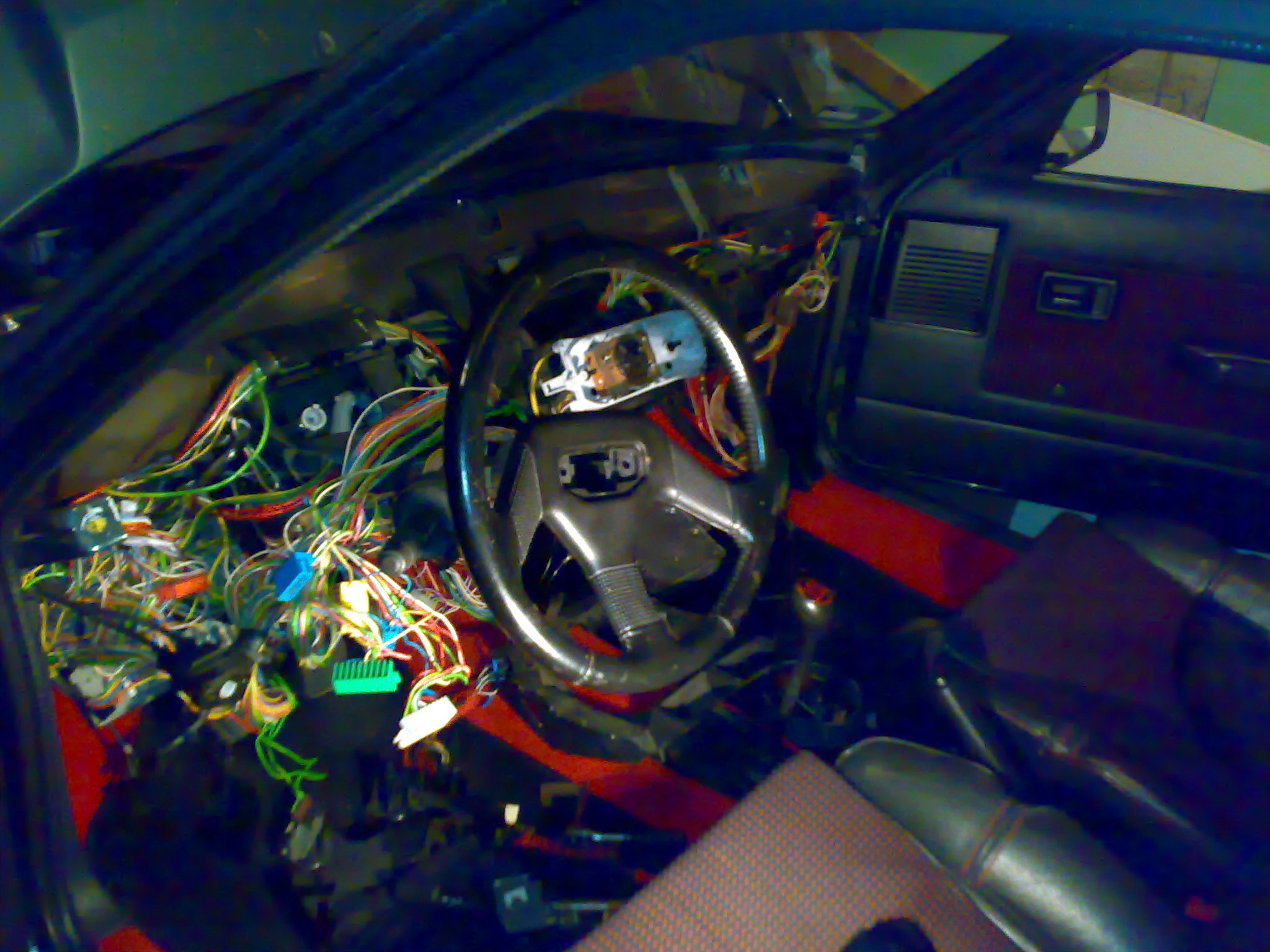

Przeróbka kabinowej części wiązki elektrycznej pod XU9JAZ
Silnik kilka godzin po zamontowaniu (na zdjęciu widoczny nowy alternator).
Założone zostaje:
- chłodnica oleju

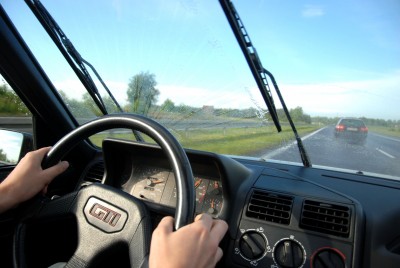

Seryjny rozrusznik zastępuje odpowiednik z Peugeota Partnera. Jego konstrukcja jest inna co sprawia że silnik przy rozruchu kręci teraz dużo żwawiej (a przy okazji nie brzmi jak kaszlak). Zmieniona zostaje również przepływka, moduł, świece, kable wysokiego napięcia, filtr paliwa. Zlany zostaje olej mineralny na którym silnik się docierał. Od tamtej pory auto jeździ na oleju Valvoline VR1 Racing 10W60. Cała instalacja zostaje poprawnie spięta z zegarami.
Szybko przypominam sobie jak dużo radości z jazdy daje GTI

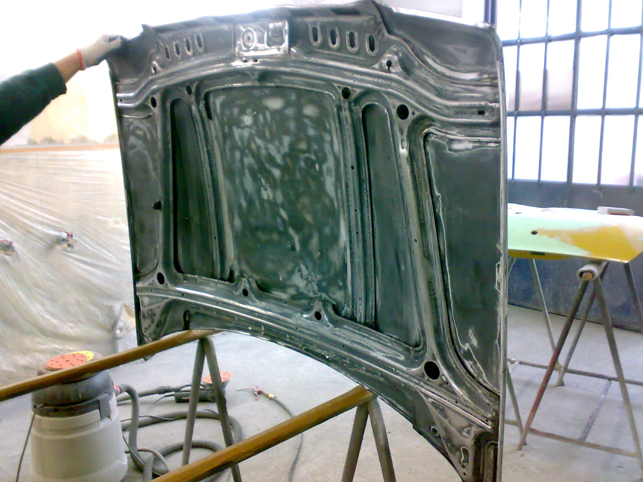

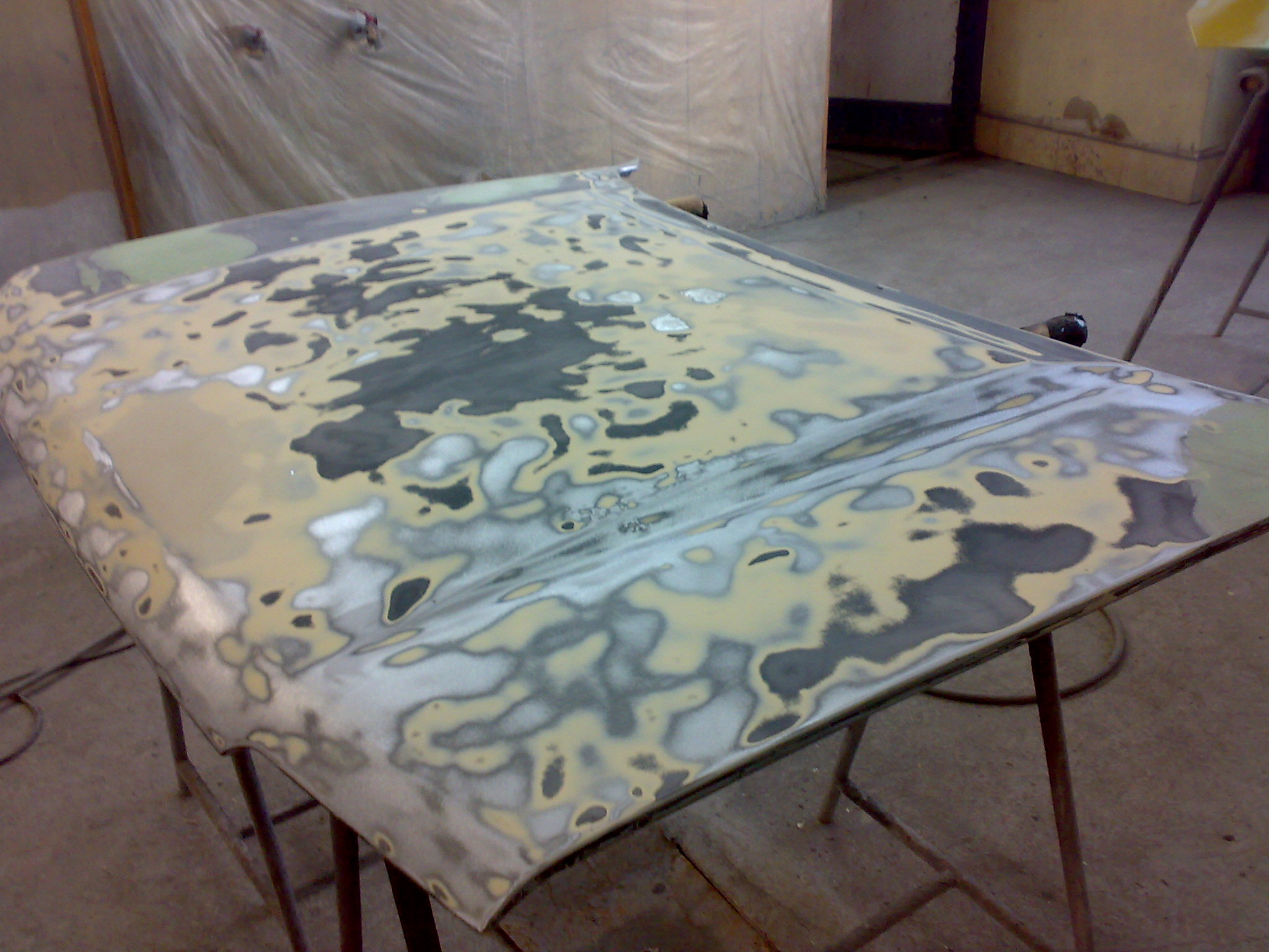

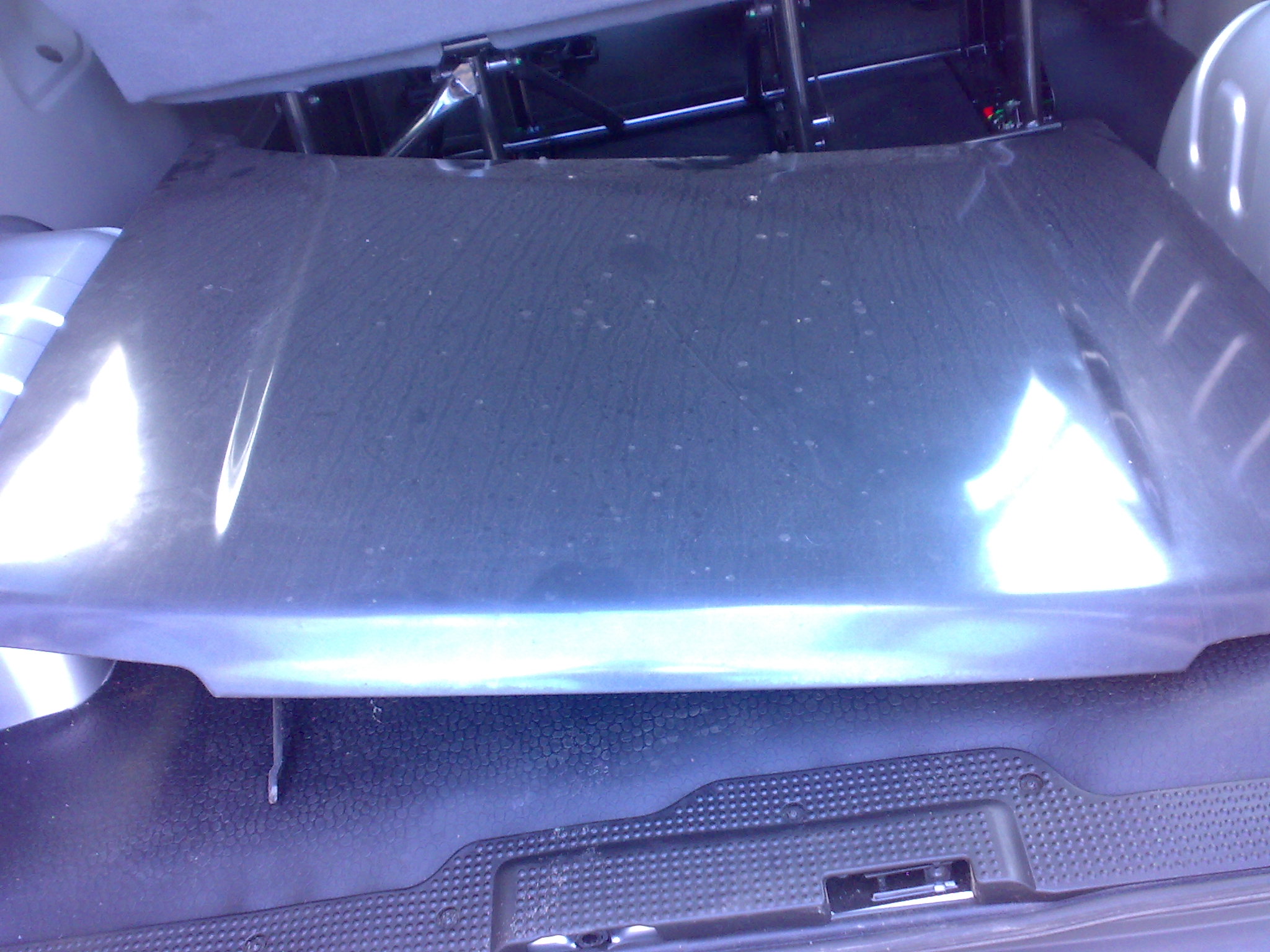

W tym samym czasie w lakierni trwa reanimacja mocno nadgryzionej zębem czasu maski..
Czy było warto? Oceńcie sami
