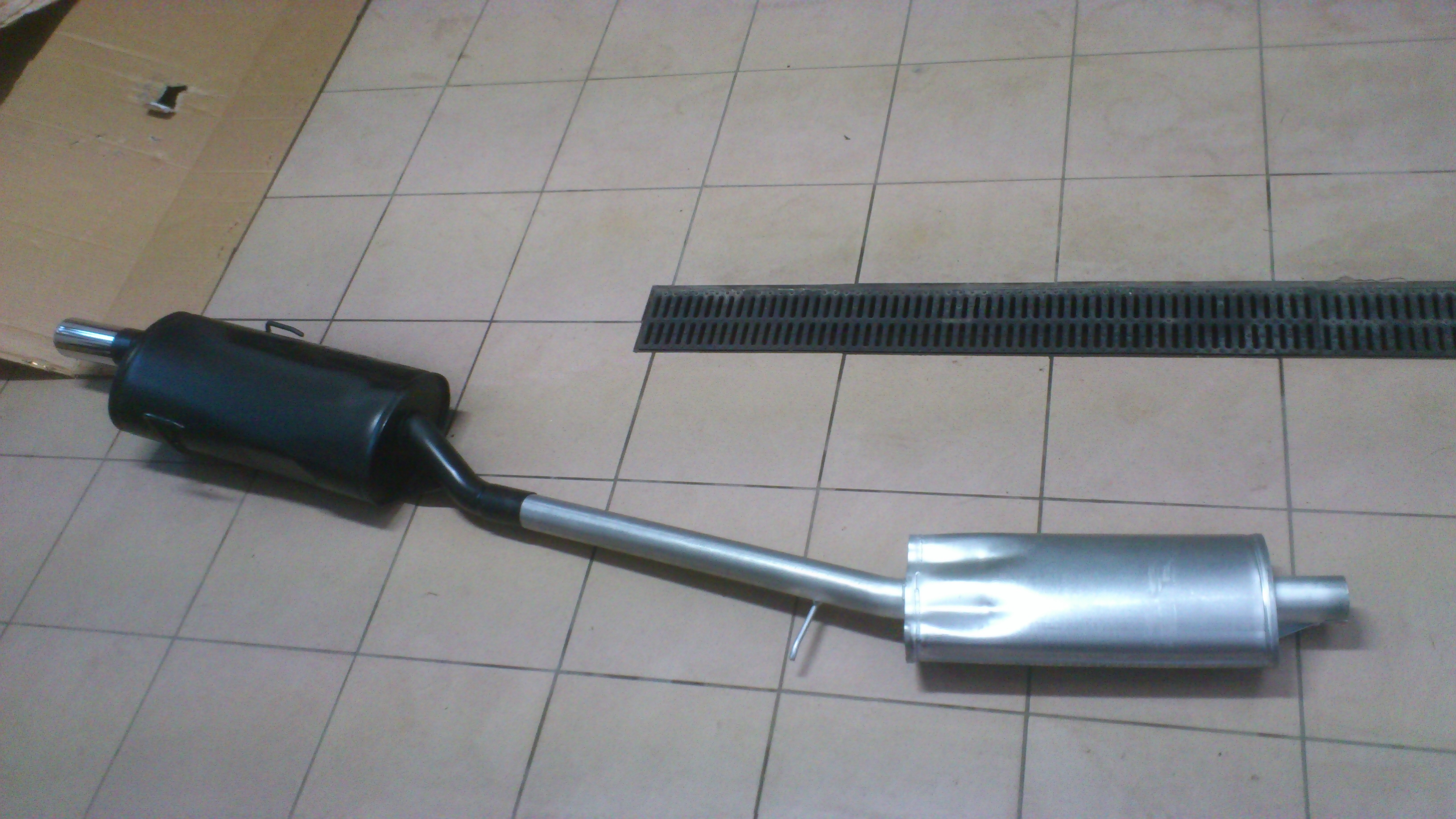

Zderzak w pudełku ????? Nowy zderzak???? _O_

To pewnie jakiś wydeszek 8)

Brawo. Producentem wydechu jest SIMONS.

A wygląda jak poniżej.
Re: 205 GTI ph1 od Cienkiego
Szwedzki wyrob, w Griffie u mnie cos takiego siedzi.

Szukałem wyrobów innych producentów, ale ten w stosunku cena, jakość wydawał mi się najlepszy.
