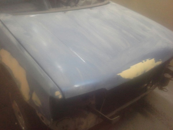

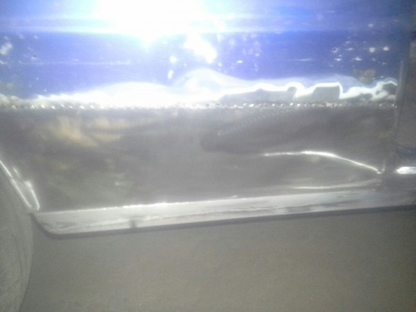

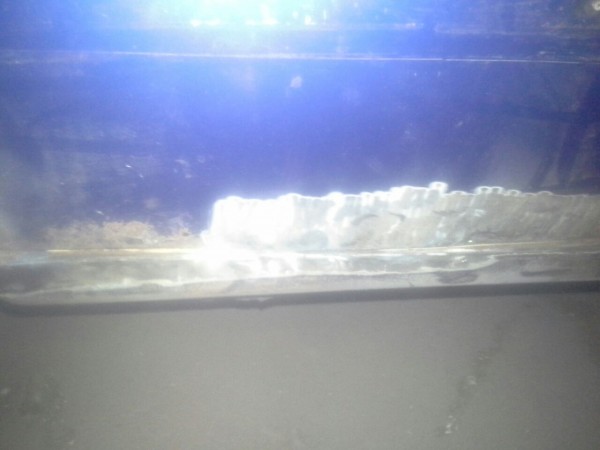

Re: Odbudowa 205 gti Miami Blue

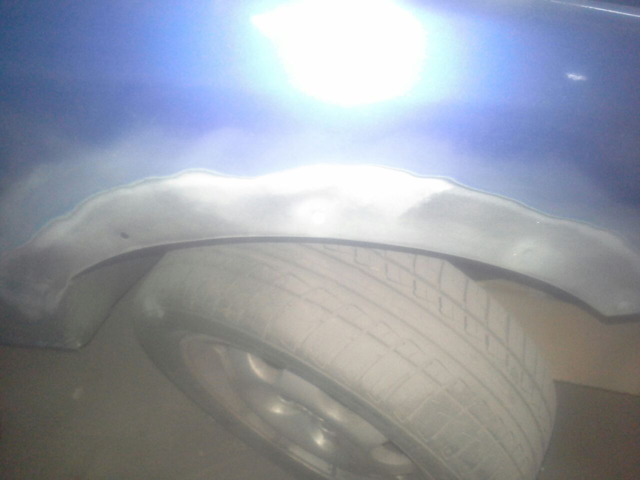

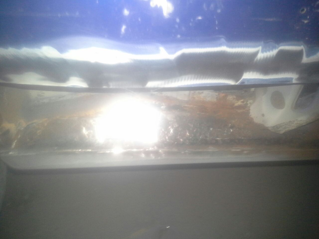

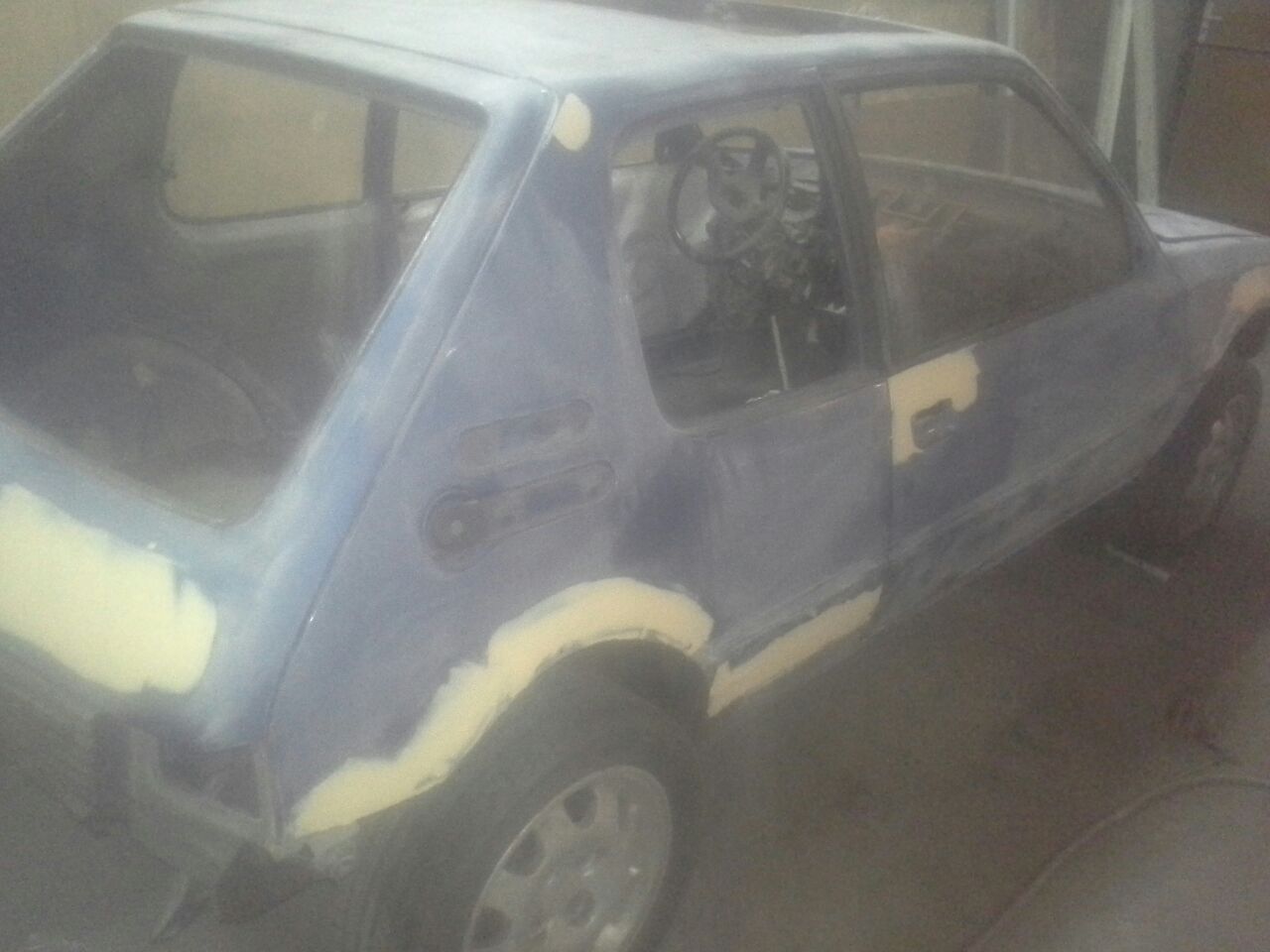

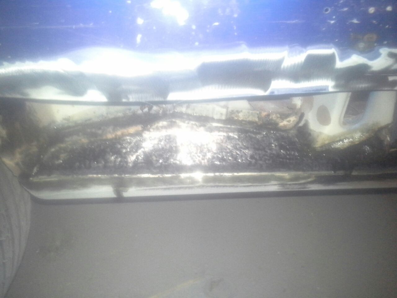

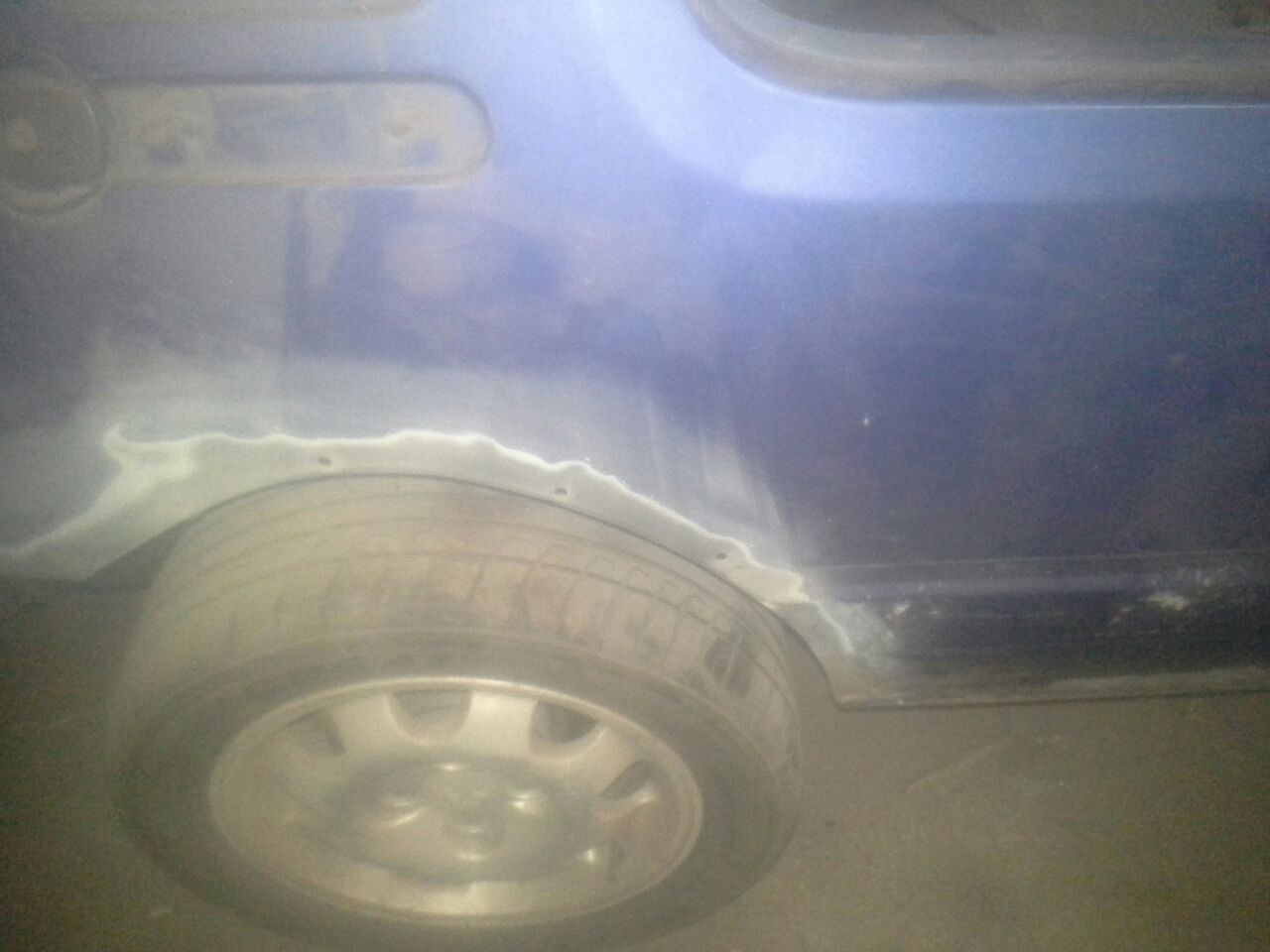

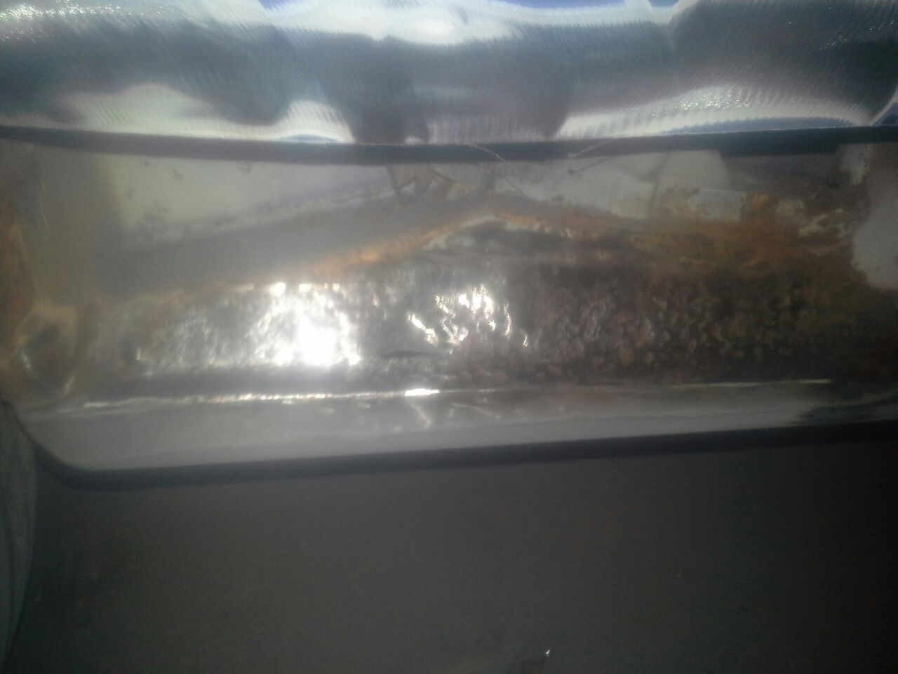

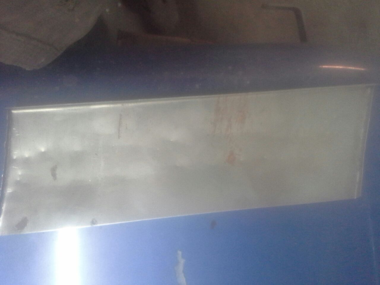

pare fotek z prac blacharskich. Wybaczcie kiepska jakosc zdjec.

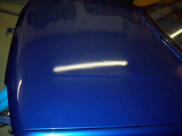

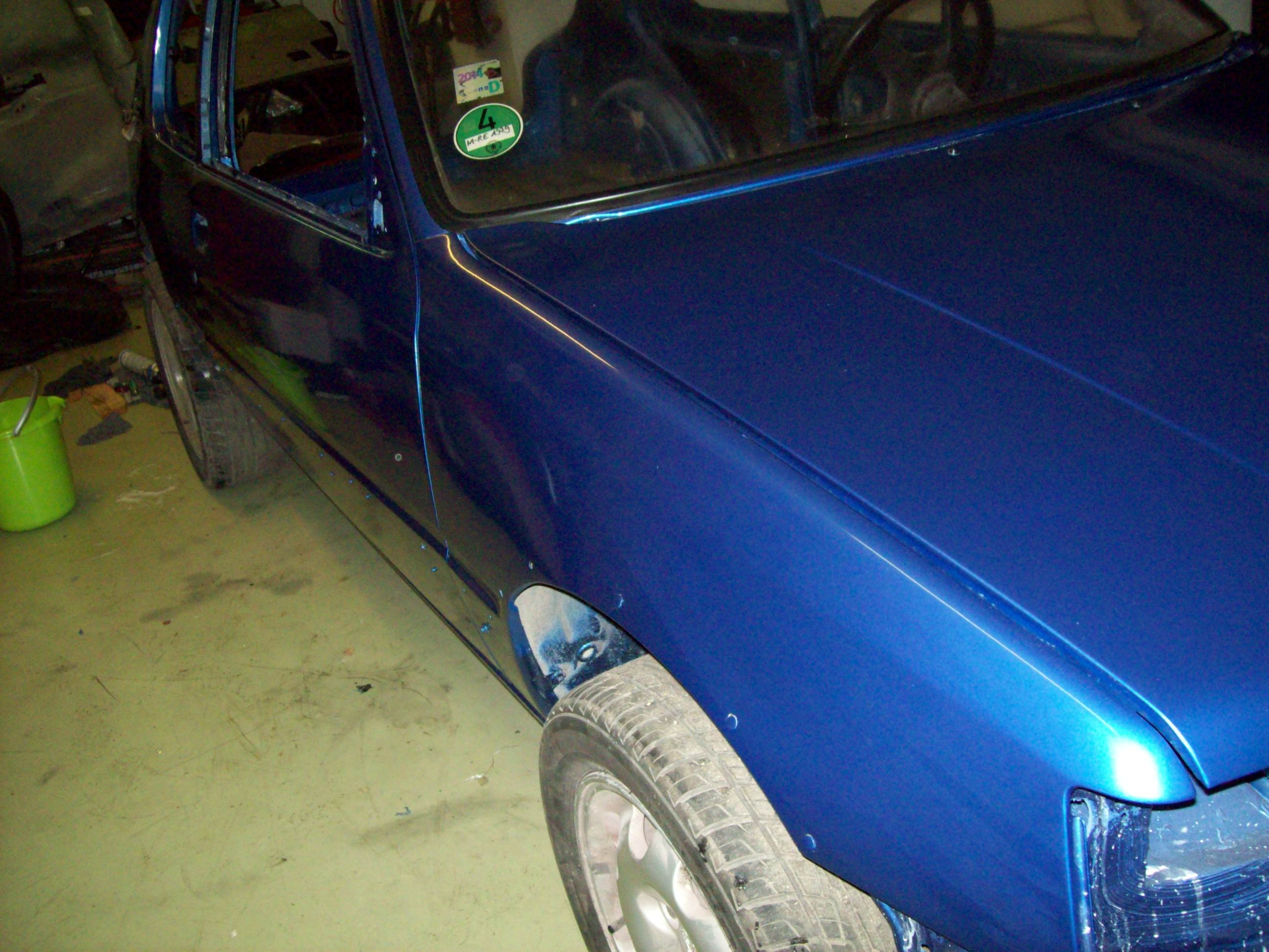

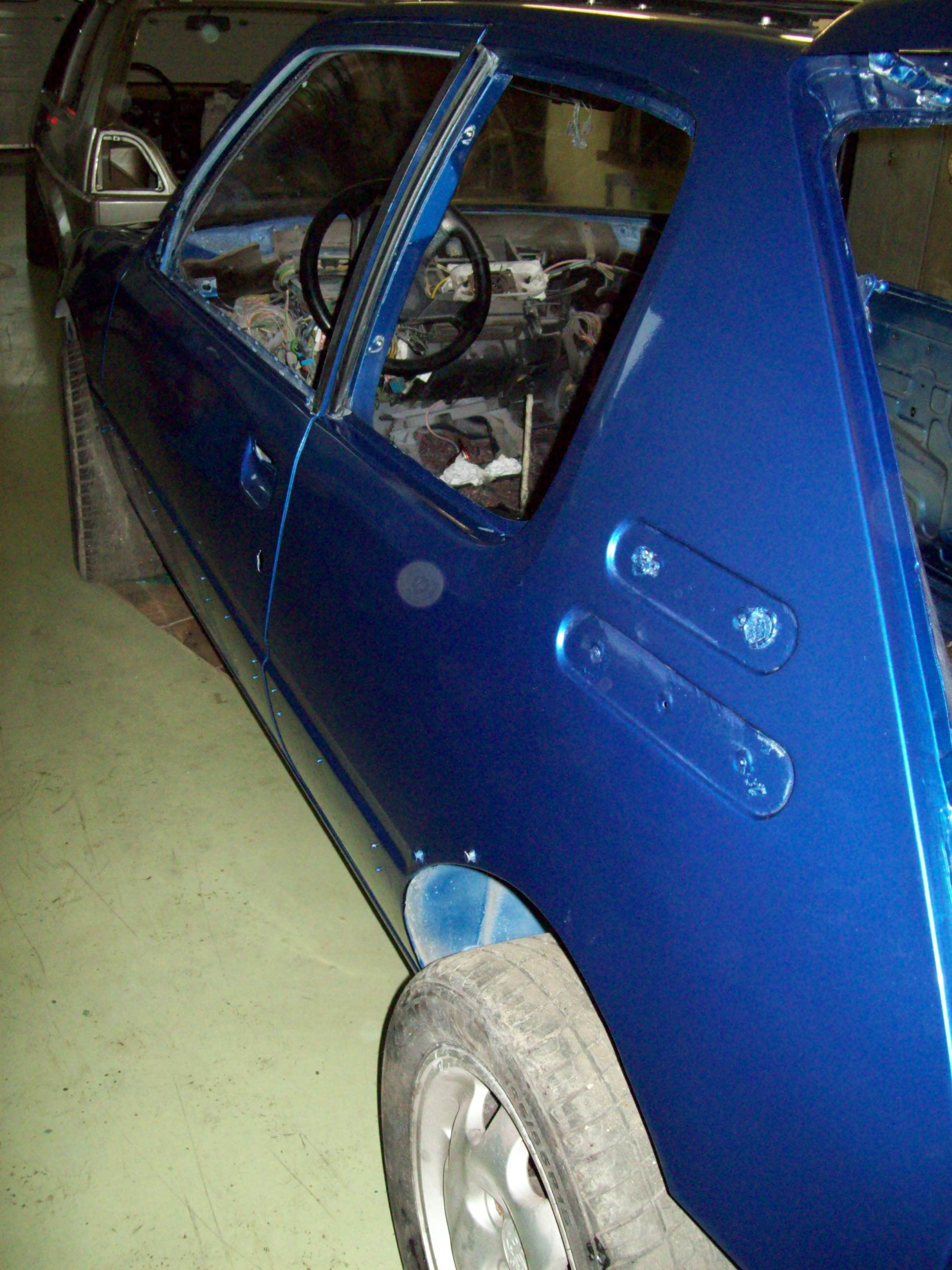

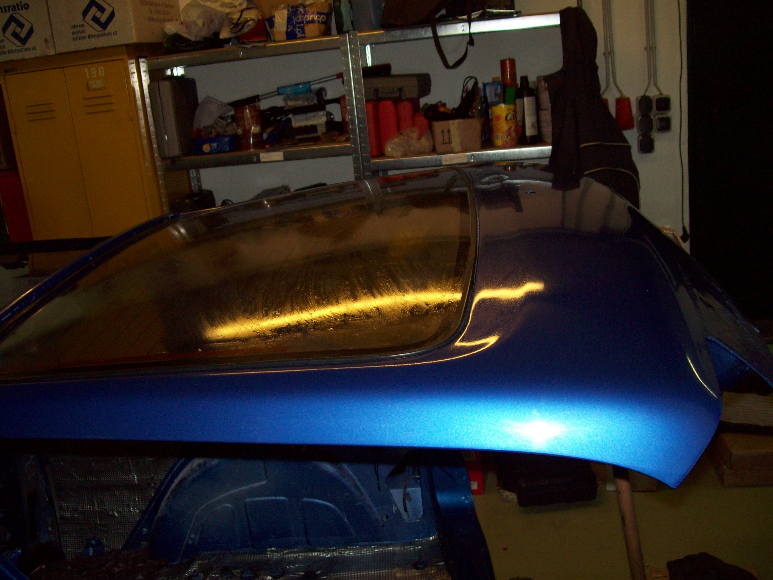

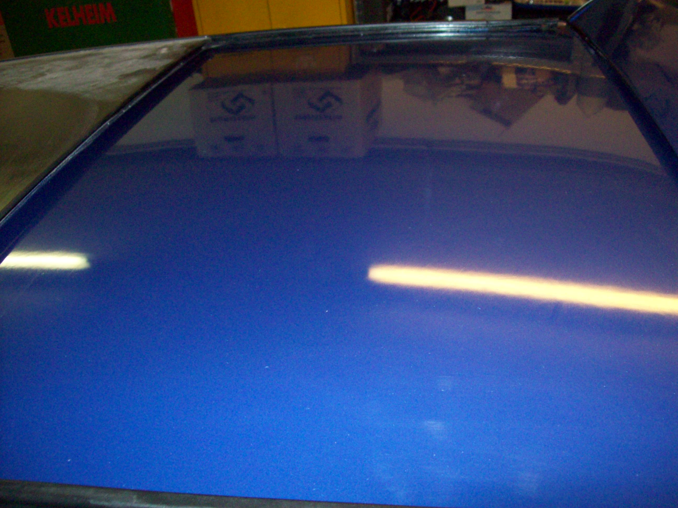

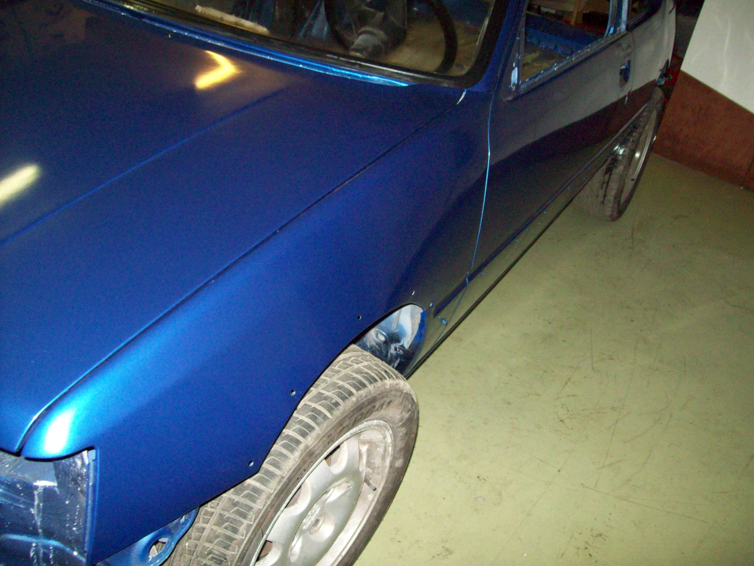

Witam,
przedstawiam pare fotek autka, juz po lakierowaniu. Generelnie lakier jest dobrze polozony, niemniej jednak nie obedzie sie bez poprawek.

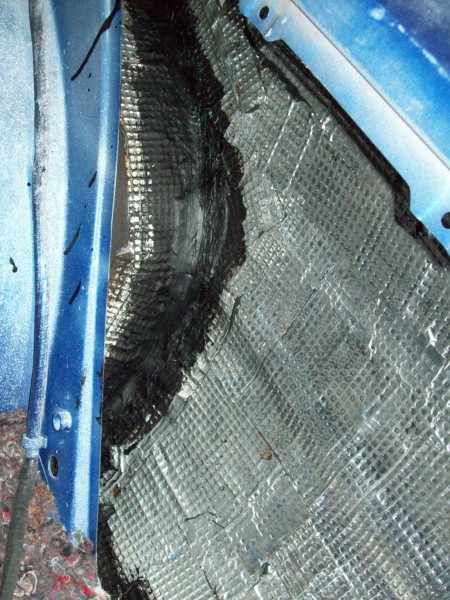

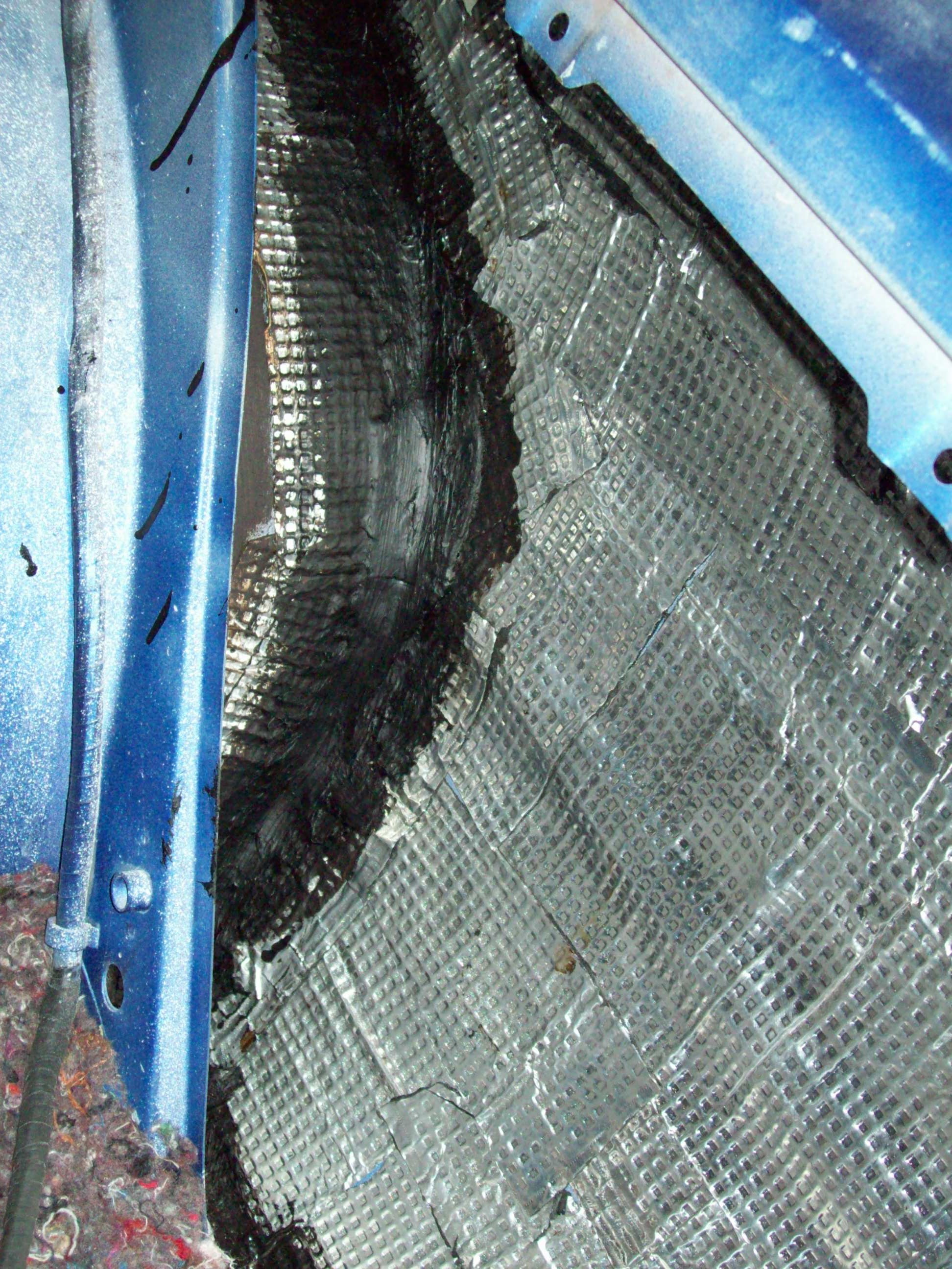

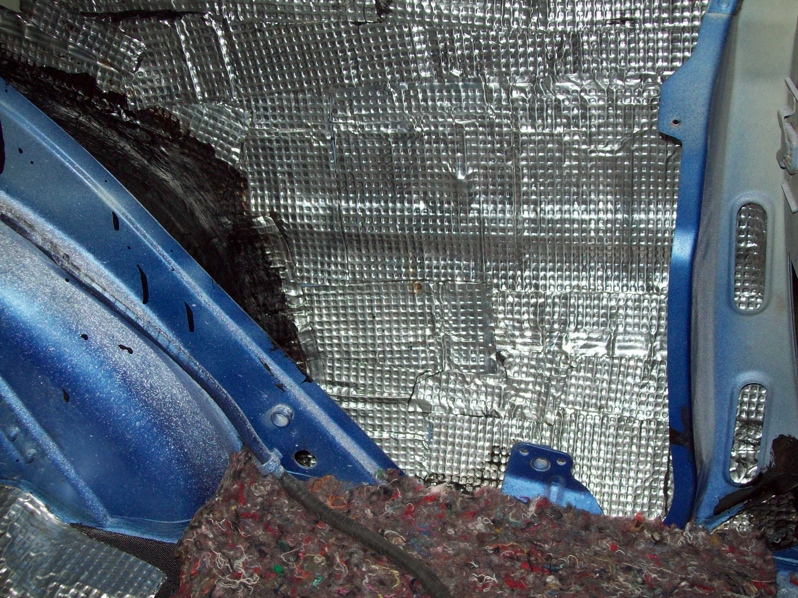

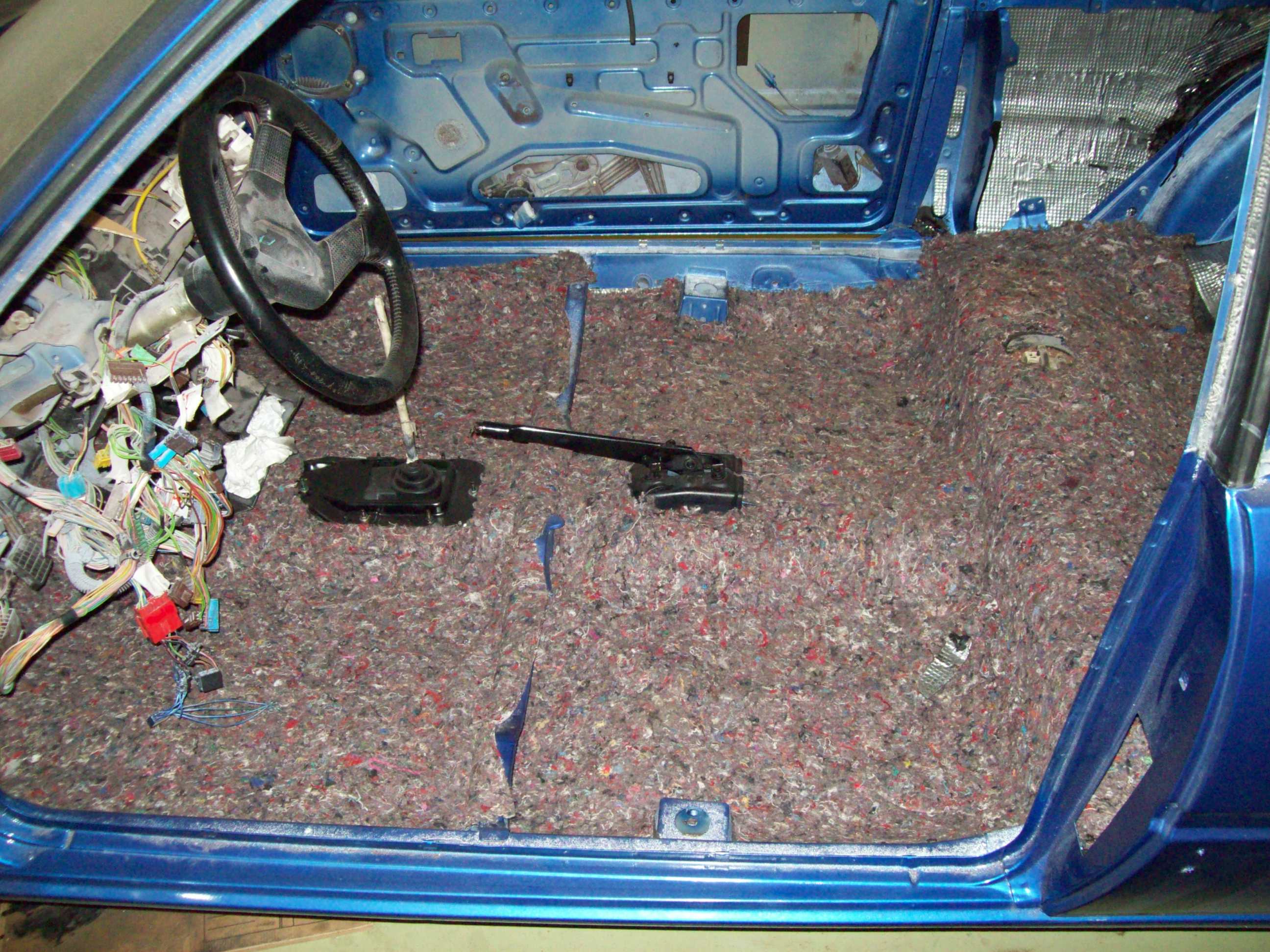

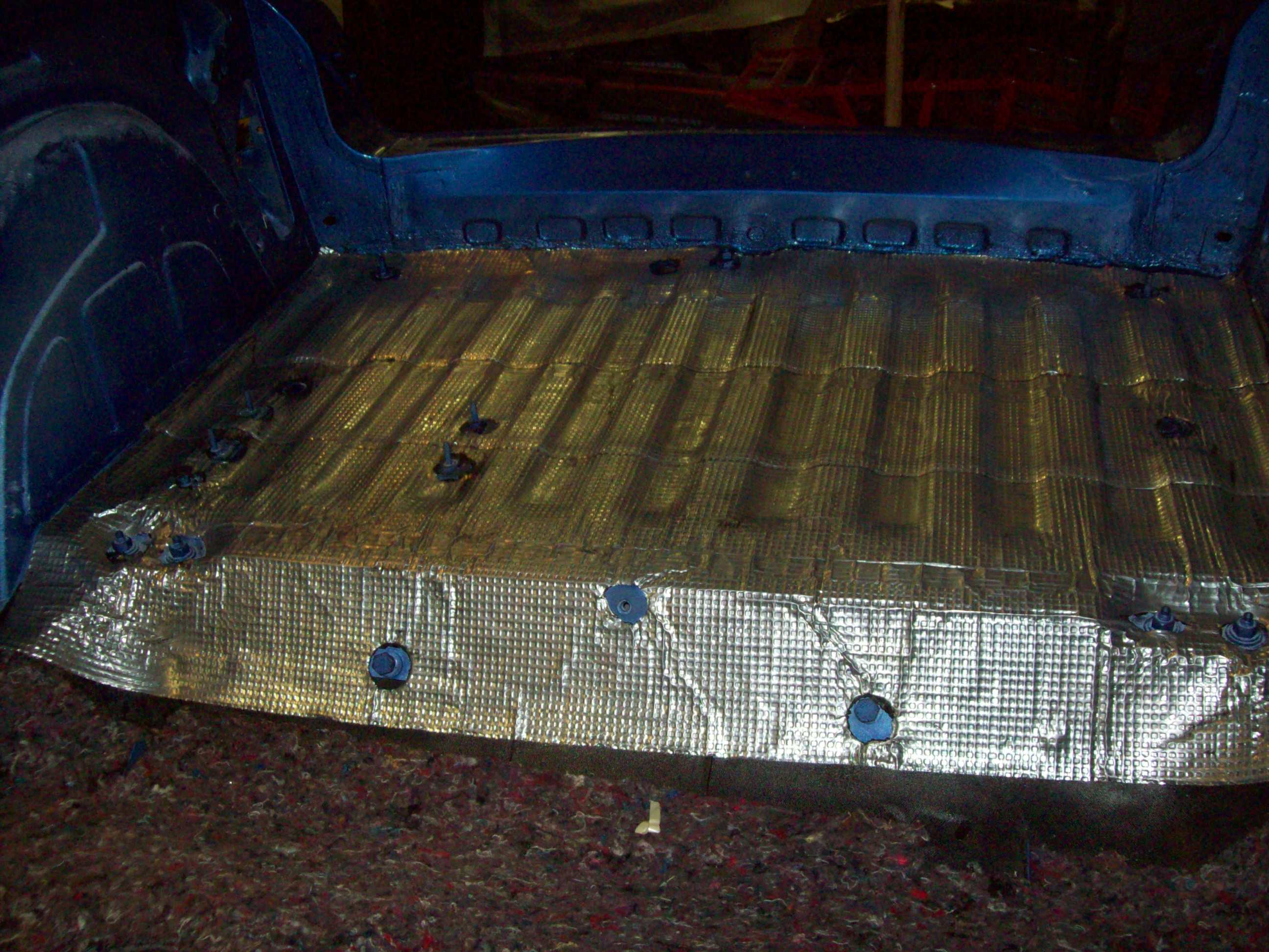

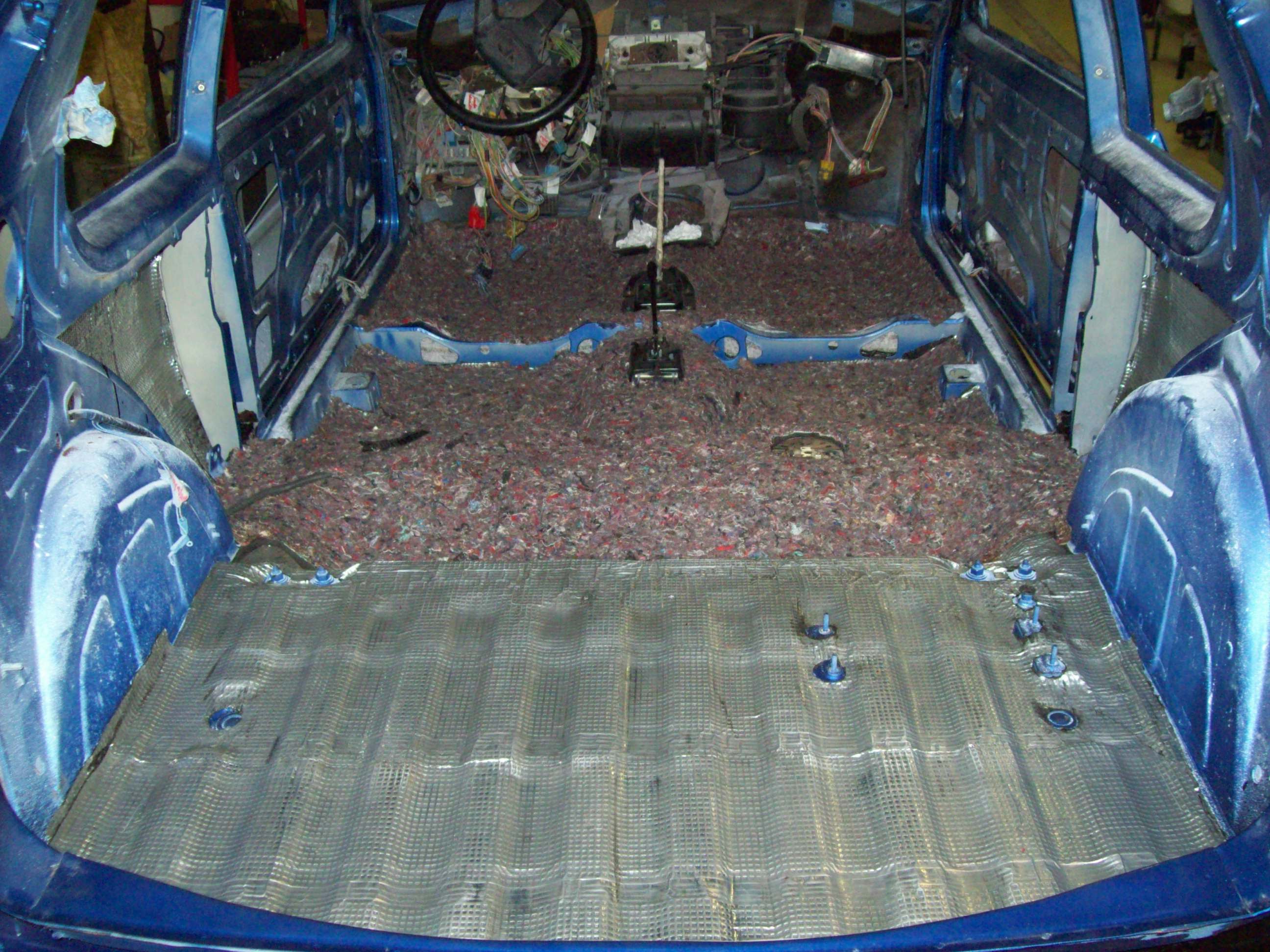

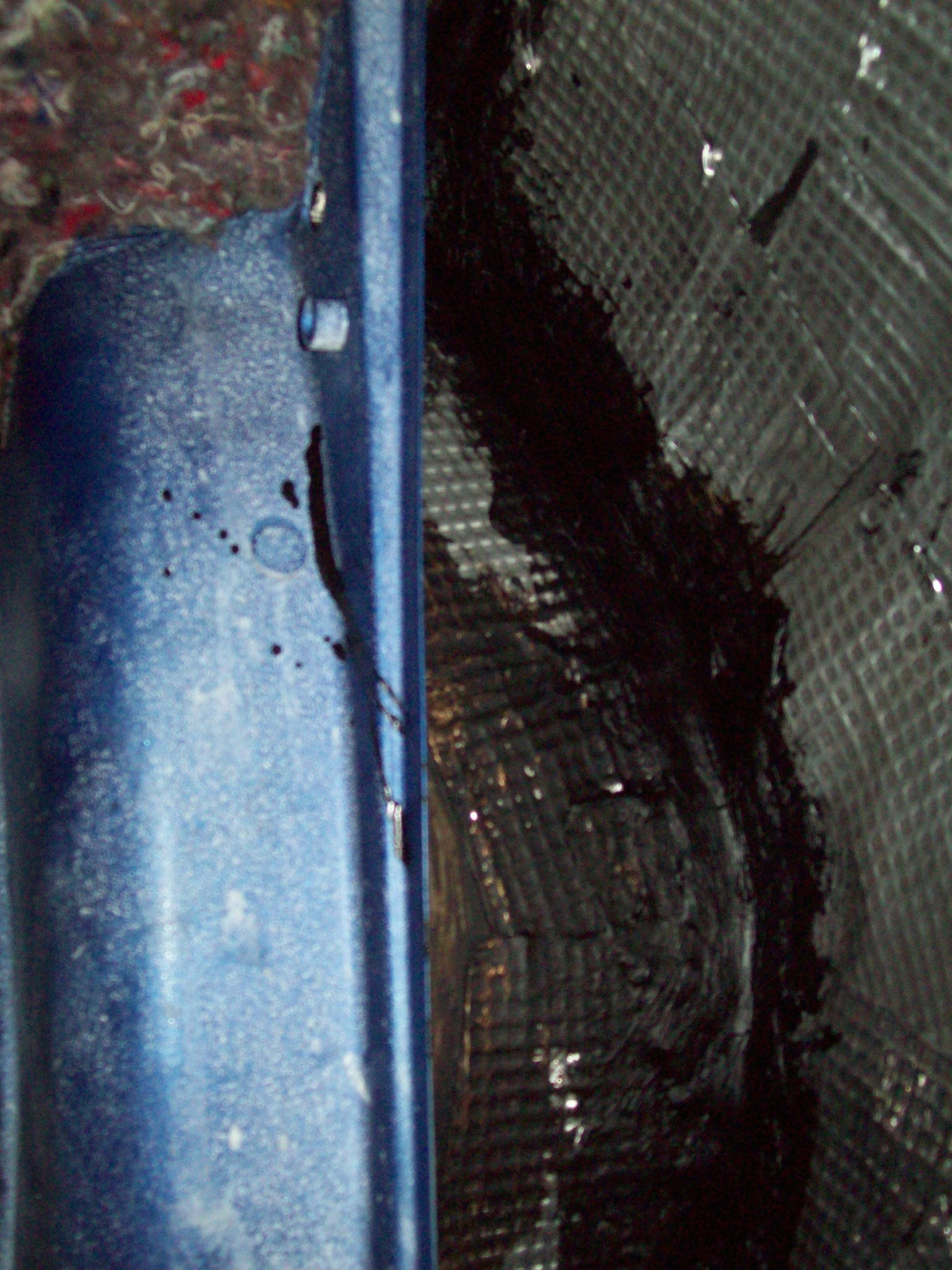

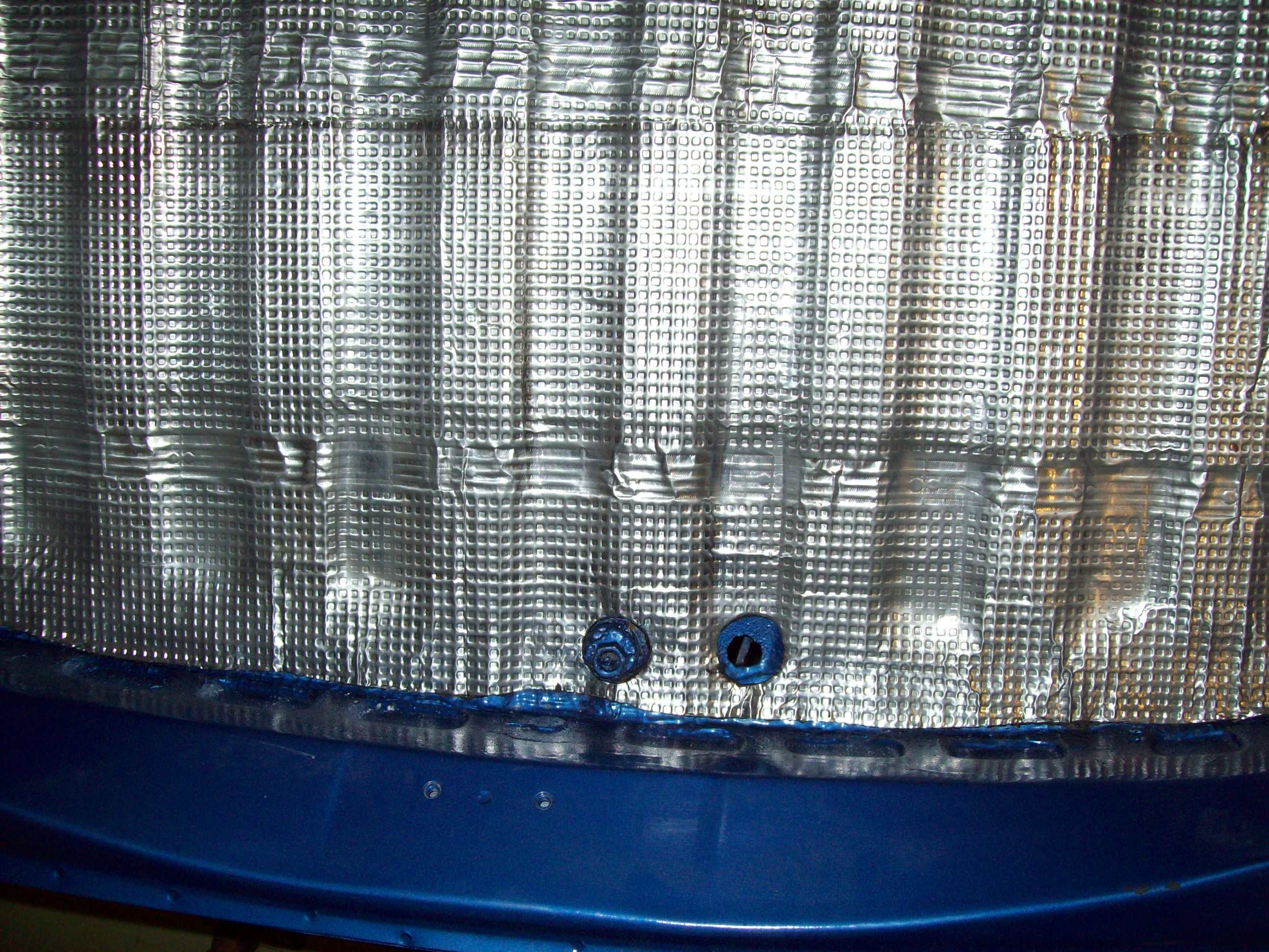

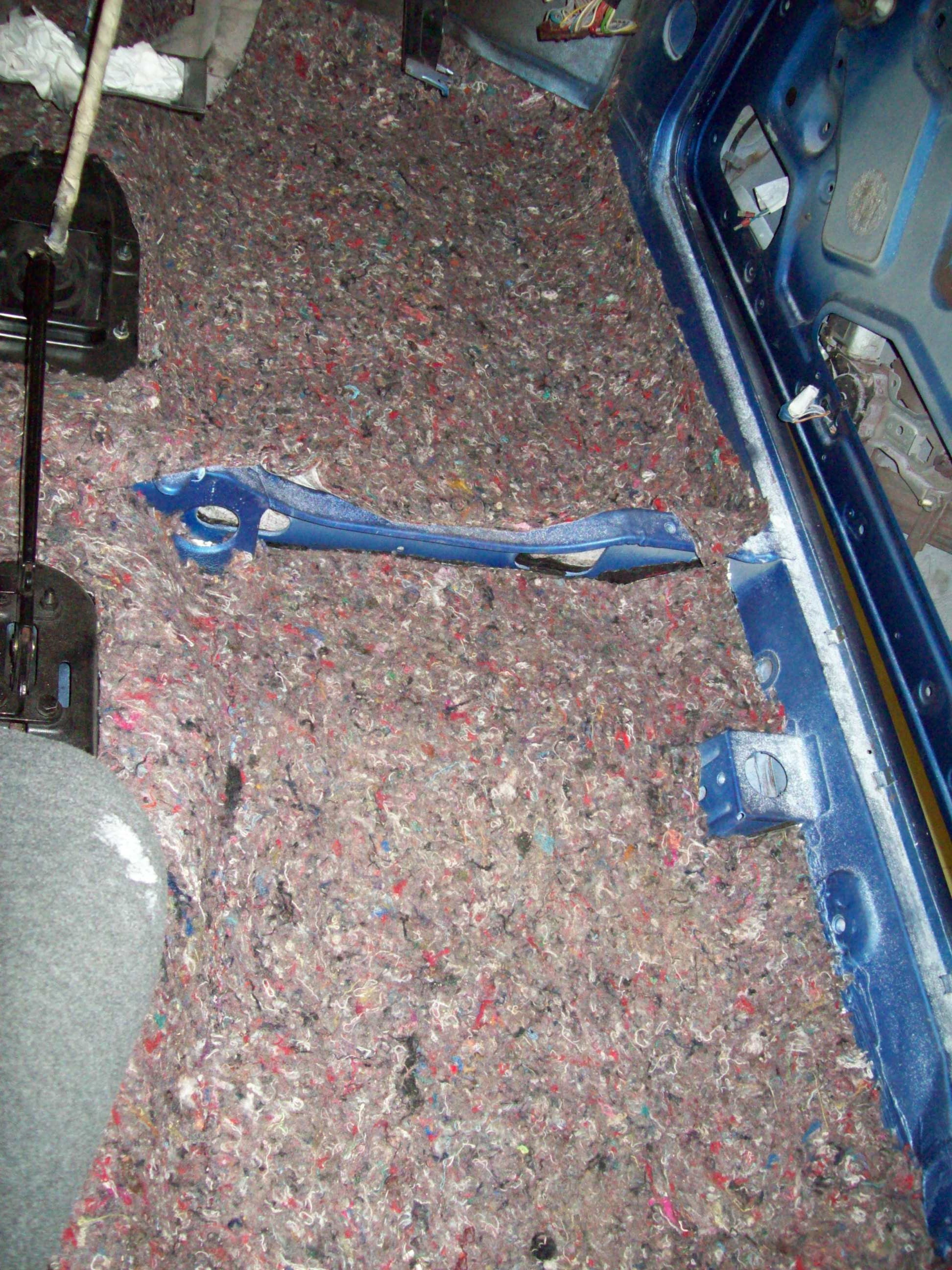

Wbrew wszystkim zdecydowalem sie na wytlumienie podlogi. Jest to pierwsza modyfikacja, druga beda zamontowane z tylu glosniki.
Po spawaniu, cynowaniu, podkladzie epoks. i lakierze polozone zostaly maty butylowe technika na cieplo. Technika ta polega po podgrzewaniu palnikiem do ok 150°C i dociskaniu maty do lakieru, tym samy mata wulkanizuje sie dobrze z podlozem.
Na maty polozony zostal filc.
Blotniki zostaly rowniez wylozone matami a miejsca styku blach zabezpieczone masa uszczelniajaca.

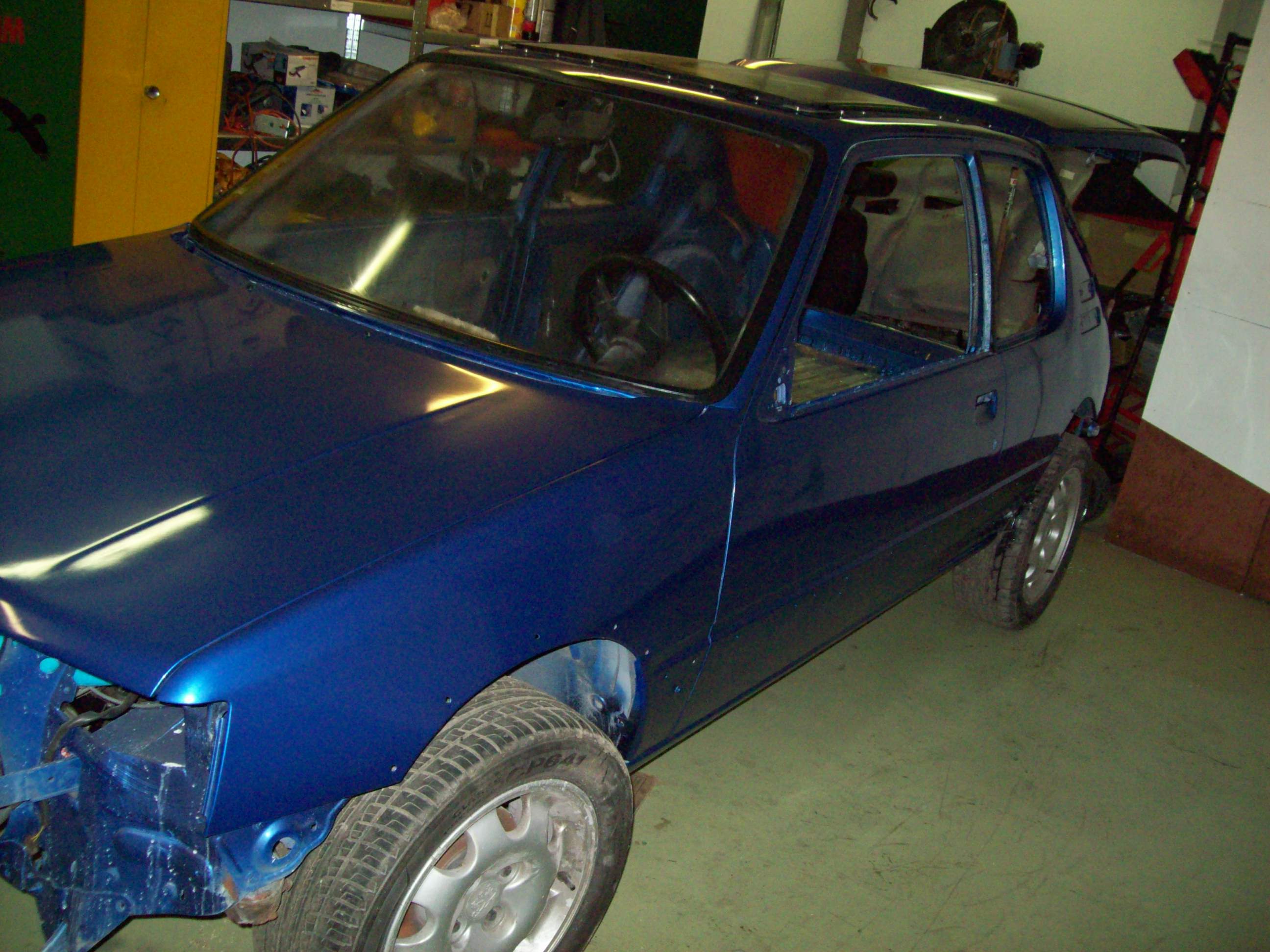

To może ja zacznę

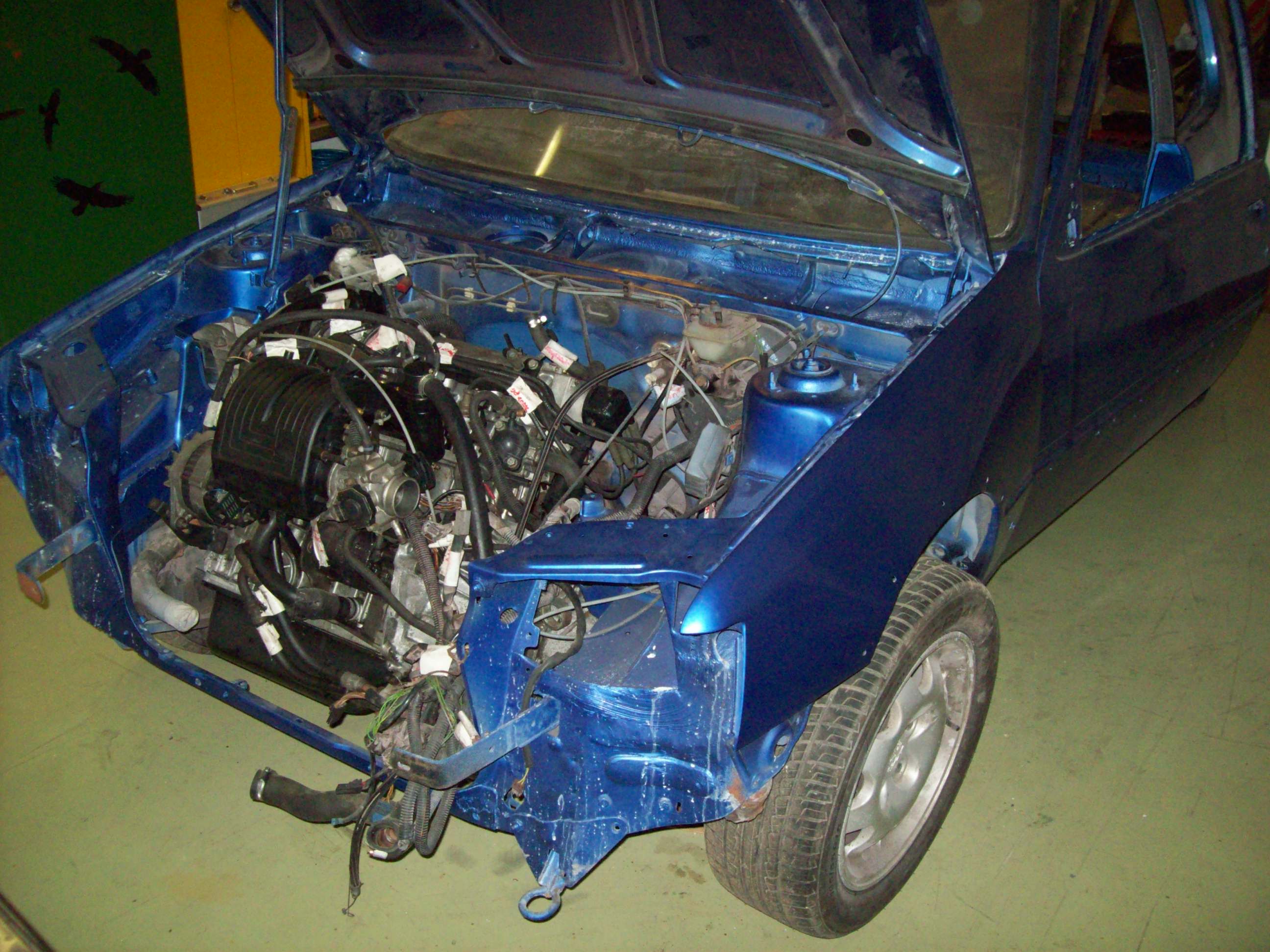

Malowany był z szybami? Pod uszczelkami uwielbia rozwijać się rdza i warto dla świętego spokoju zajrzeć pod nie i ewentualnie naprawić to, co już popsuła.
- atul77
- Posty: 70
- Rejestracja: 16 paź czw, 2014 8:19 pm
- Posiadany PUG: 205 GTI miami blue
- Lokalizacja: Opolskie/Bawaria
Nie kolego, auto bylo rozebrane na mak. Wrzucilem zdjecia z szybami gdyz auto juz w tym czasie bylo u mnie w Niemczech.
Auto na lawecie mialem po dach zaladowane czesciami i ze wzgledu na brak miejsca szyby wrzucilem w PL na miejscu.
- pyzio_dawca
- Posty: 328
- Lokalizacja: Skawina/Krk
Gratki, świetna robota
Dobre tempo !
Powiedz mi ile mniej więcej kosztuje takie wytłumienie auta?
Dobre tempo !
- atul77
- Posty: 70
Koszty wytlumienia to ok 350 zl za material. Oczywiscie kupowane na znanym polskim portalu aukcyjnym.
- simon3
- Posty: 1082
Minusem pewnie, jak to zwykle bywa przy takich matach, jest ich duża masa... ale to GTi, więc nie powinno być to odczuwalne
- atul77
- Posty: 70
Panowie i Panie, zastosowane zostaly maty butylowe ktore w porownaniu to mat bitumowych sa sa bardzo lekkie.
oceniam za na wygluszenie poszlo ok 25-30 kg. Zawsze jednak pogorszy to osiagi ale odnowiony silnik zrekompensuje te straty.
Auto bedzie jezdzilo czasami do PL wiec inwestycja sie napewno zwroci.
