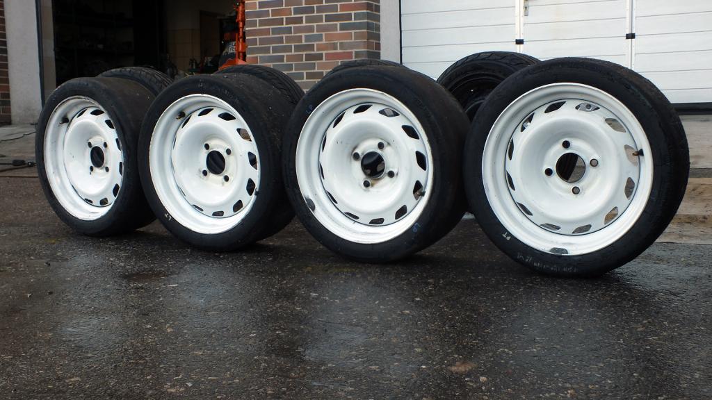

nowy nabytek
Posty: 6944
Re: 205 rallye 1.3
Śliczne :) _O_
Ale jak teraz, mając takie kółka, to już naprawdę musisz zrobić to Rallye na TIP-TOP :twisted:
pawel
Posty: 1120
Re: 205 rallye 1.3
Post autor: pawel »
teraz z tymi kółkami nie dawaj w pizde na zimnym
Re: 205 rallye 1.3
pawel pisze:teraz z tymi kółkami nie dawaj w pizde na zimnym
Święte słowa - właśnie miałem to pisać :mrgreen:
