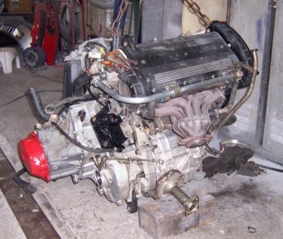

Powiem Ci że myślałem troche o tym,ale skrzynia z 405 nie podejdzie bo przeszkadza kolektor z turbiną musiał bym przerabiać kolektor :shock: . Myślałem też o skrzyni z C15 4x4 podobno by podeszła ale skąd to wziąć szukałem na allegro i nic niema. A jak tam Twój projekt?

Tak myslałem żeby zrobić jak w T16 to najrozsądniejsze, a linka widziałem i właśnie to zastosowanie mnie zainteresowalo. A masz może dokładne zdjęcia skrzyni z 405 zmontowanej z silnikiem?interesuje mnie jak jest ciasno z tym kolektorem.
Posty: 4915
Re: 205 2.0 TURBO
wystarczy ?

Fuck :!: faktycznie nie podejdzie.Dzięki
