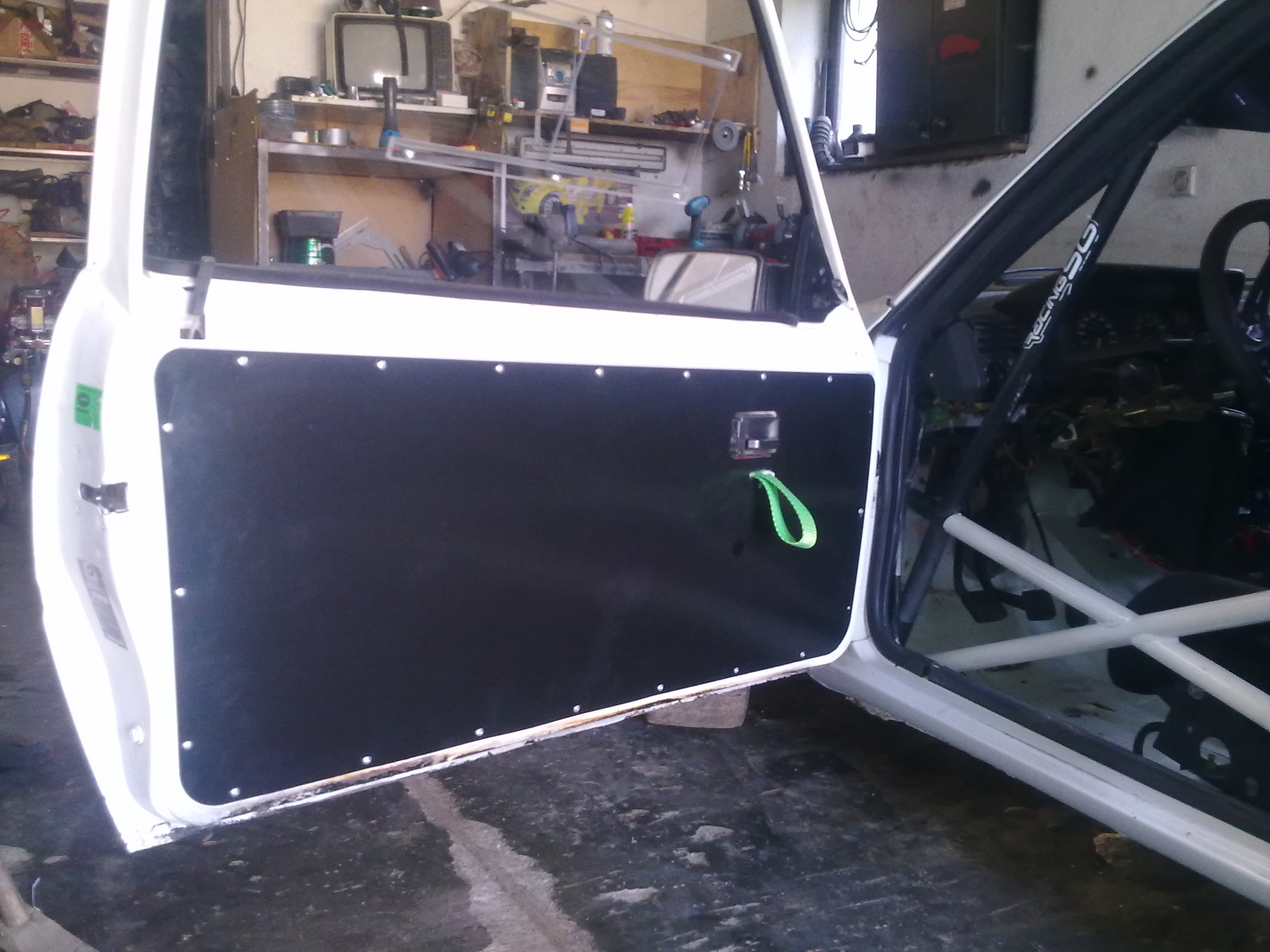

boczki

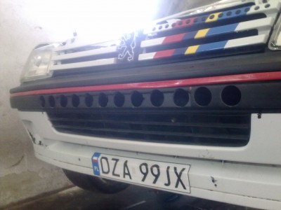

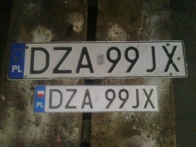

naklejka zamiast blachy ![Razz :P](./images/smilies/tongue.gif)

z czego te boczki?
i opisz jak wygląda sprawa z naklejką ? (ok w sumie już wiem)
PS. weź pod uwagę, że jakieś drobne kamyczki, owady itp "przetną" ją w miejscu tego rowka w dokładce. Może lepiej coś tam podłożyć czy wypełnić?

boczki sam wycinalem na laserze z alu 0,9mm
na naklejke klade, glownie dlatego ja zamowilem zeby nie przyslaniala mi wlotu powietrza na chlodnice.
jak sie uszkodzi to zamowie nastepna:)

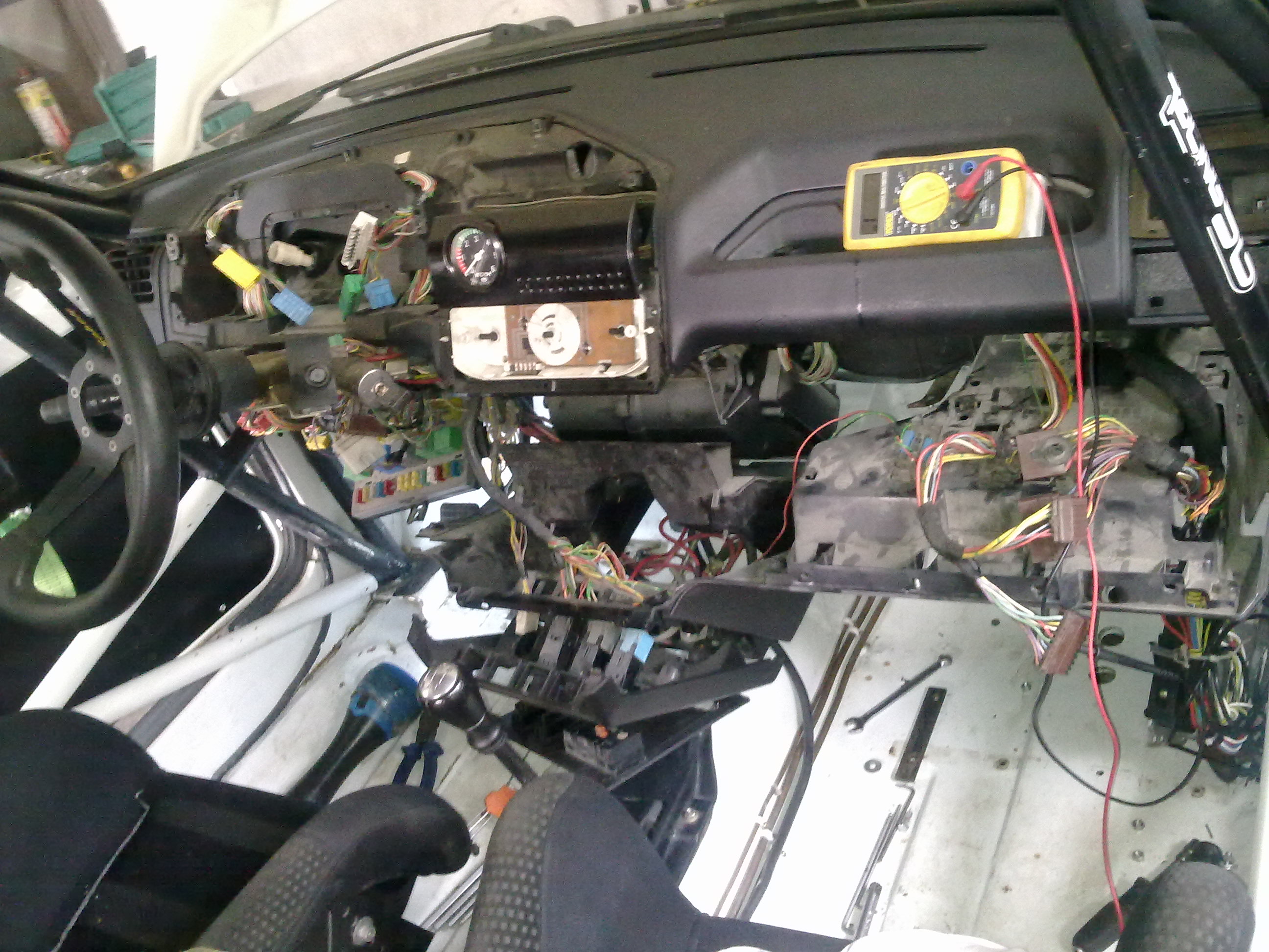

pole bitwy po poszukiwaniu ladowania ...

limit słow na k dzisiaj został wyczerpany,ale ładowanie jest. RAJMONTY JEGO MAĆ!!

auto przejechhalo ok 200km, jak do tej pory zero problemow. Ladowanie naprawione-przetarty przewod od wzbudzenia alternatora kolo skrzynki przekaznikow.
