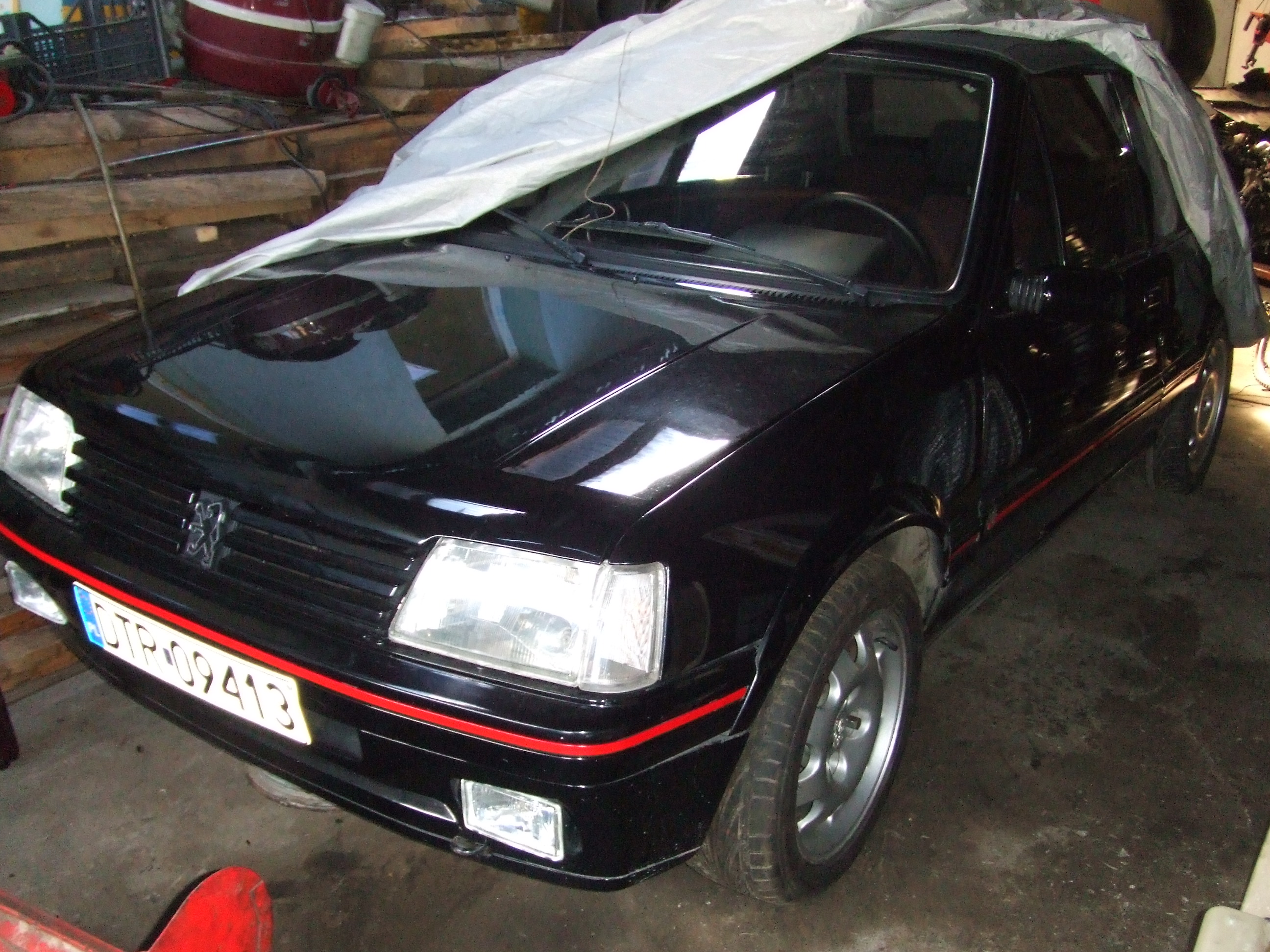

Sezon pomalu się zbliża więc cabrio wyjechalo z garażu po 6 miesiącach odpoczynku i trzeba się wziąć do malego remontu.
Na pierwszy ogień idzie turbina do wymiany już trzeci raz puszcza olej na wydech, lepsze tarcze i klocki przód.
No i dach rok temu malowalem i znowu wyblakl zna ktoś jakąś dobrą farbę do tkanin lub dachów?

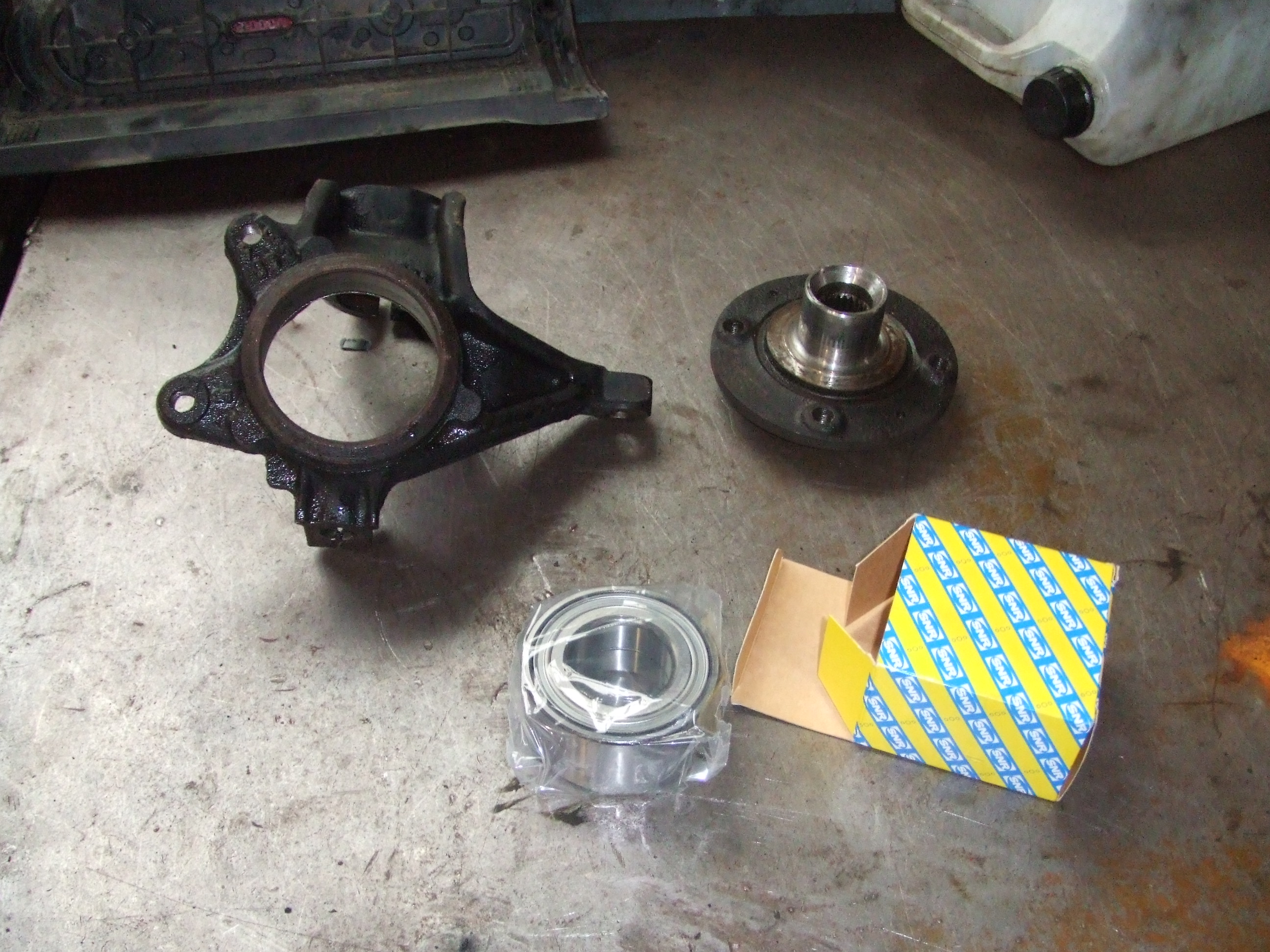

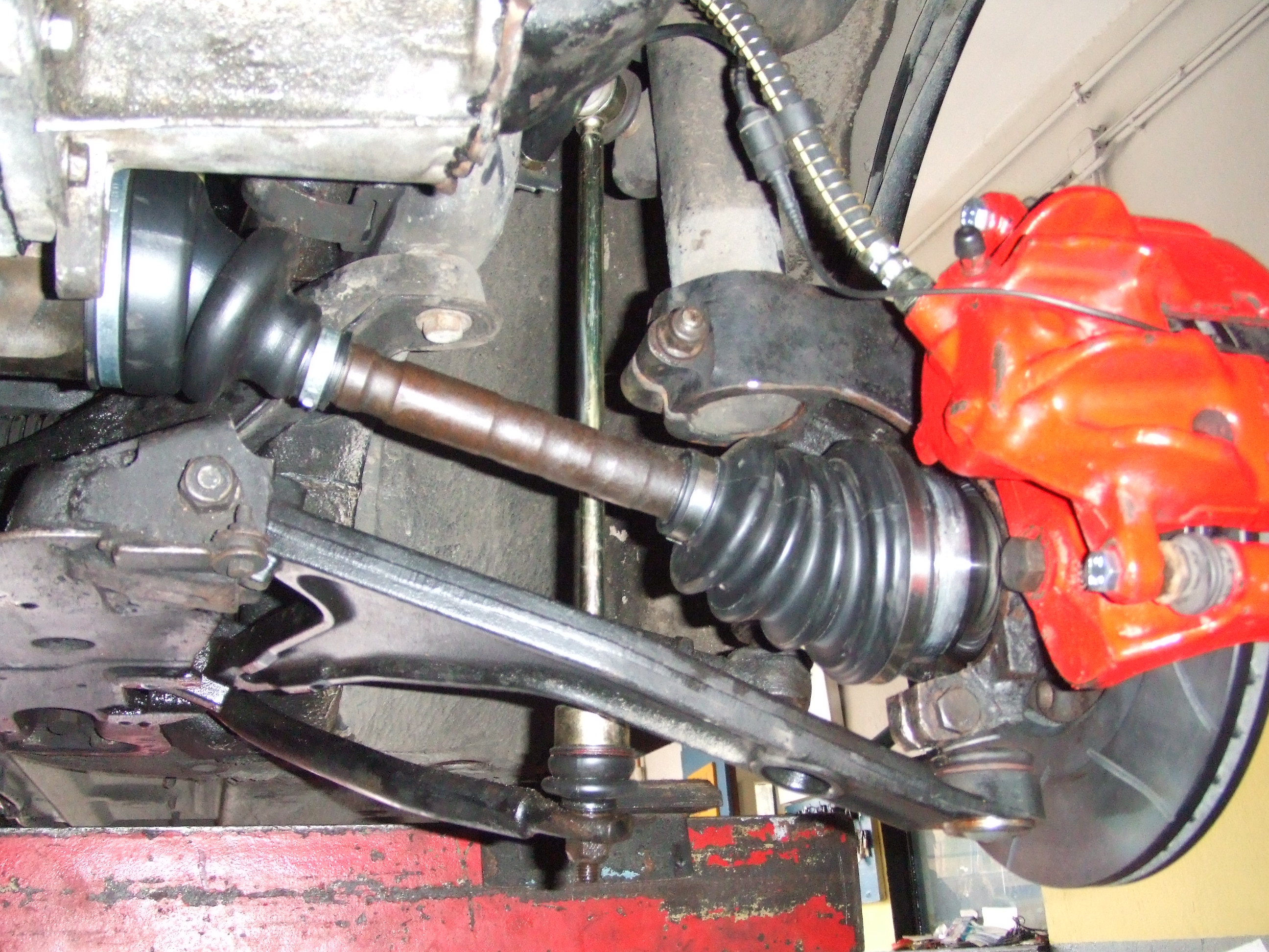

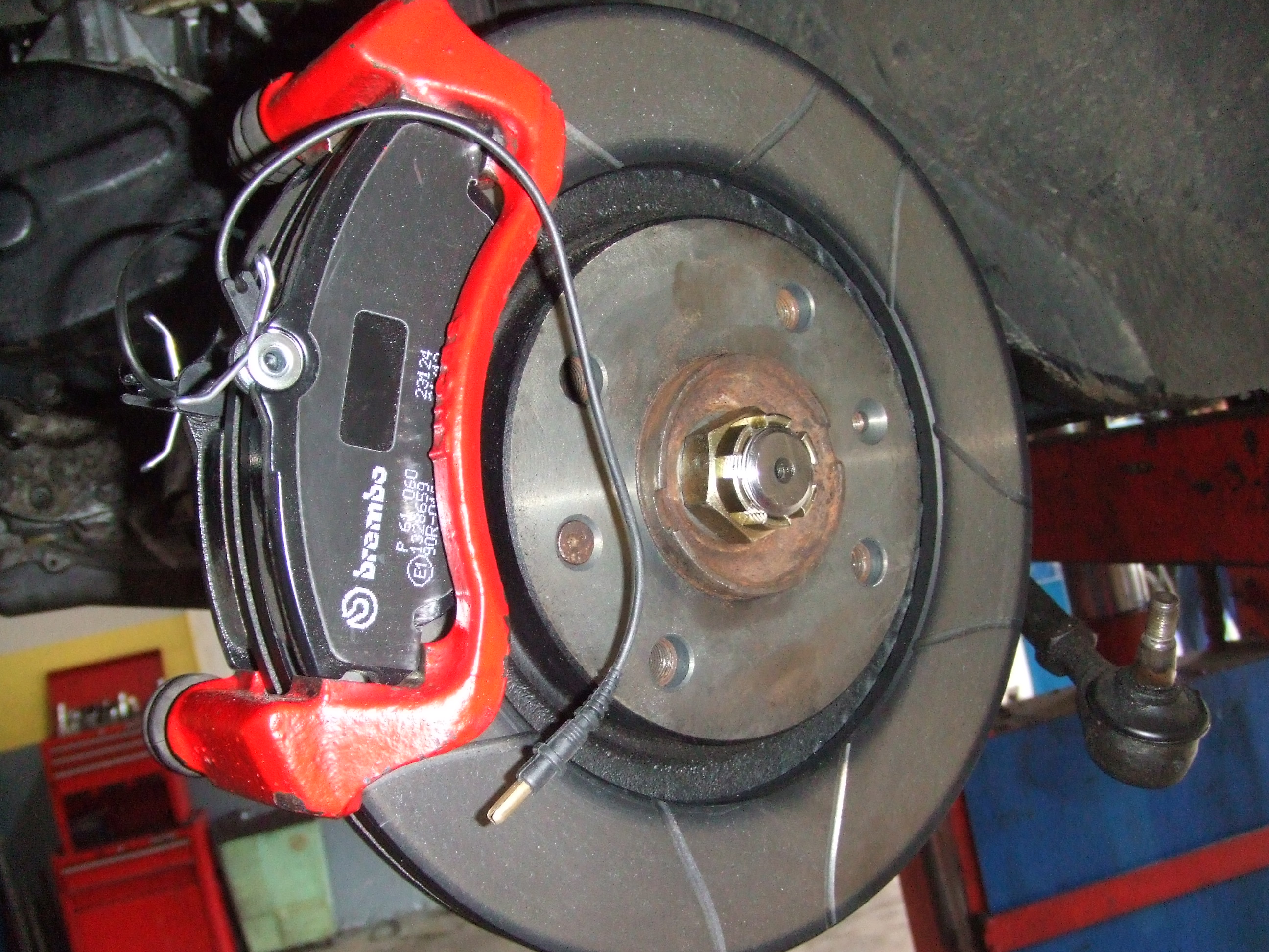

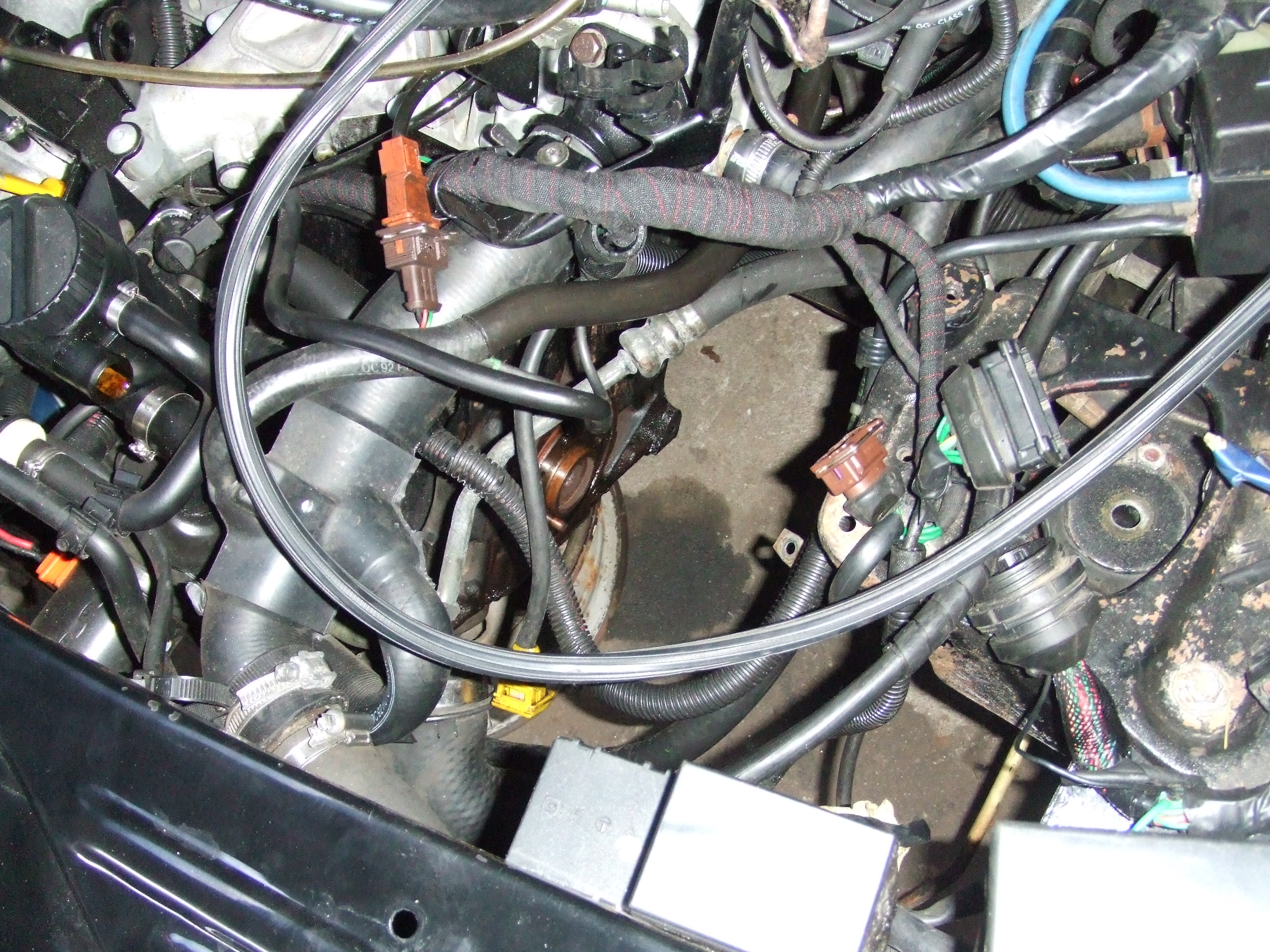

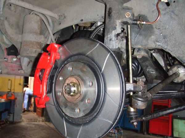

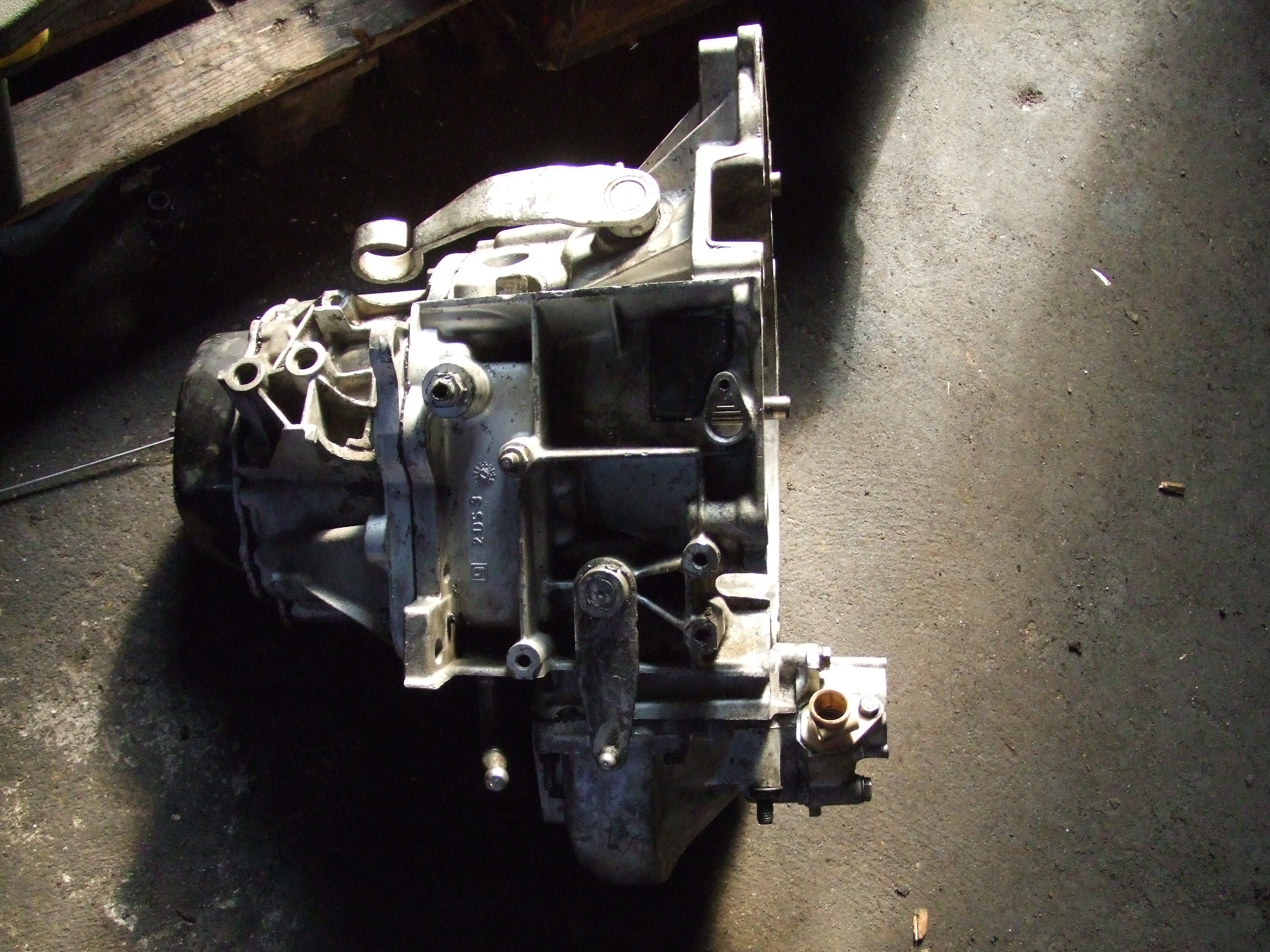

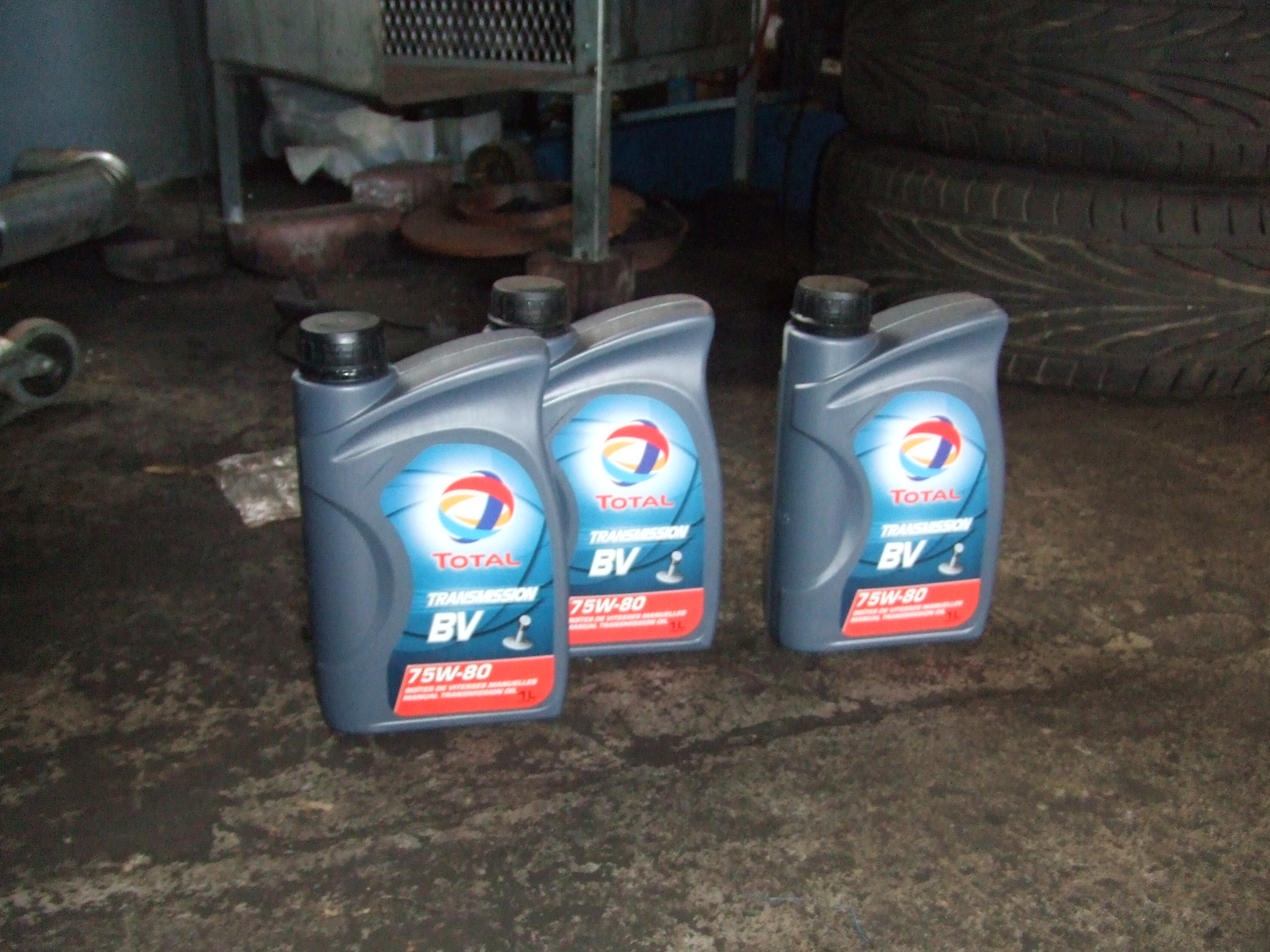

Witam, prawie po sześciu latach od pierwszego uruchomienia auta przyszedł czas na mały remont.Na pierwszy ogień poszła skrzynia biegów, jest po wymianie łożysk, kosza dyferencjału,simeringów i zamontowaniu szybszego 5 biegu o 8 km\h.
nowe łożyska,
nowe tarcze i klocki hamulcowe brembo max 266mm
nowe wszystkie przewody hamulcowe elastyczne i miedziane zaciski po wymianie wszystkich uszczelnień
nowy wahacz,łączniki stabilizatora,przegub zewnętrzny i osłony przegubów

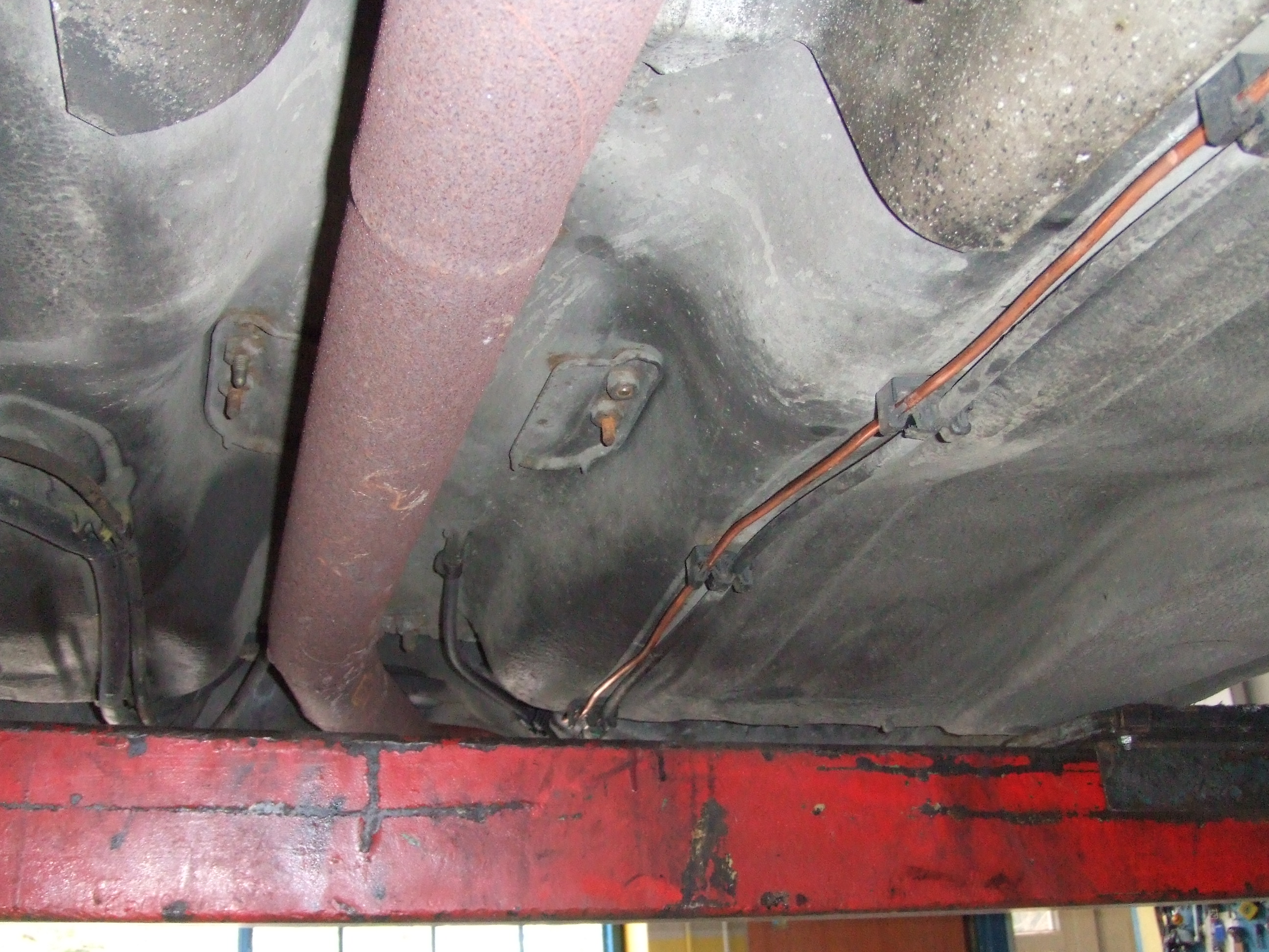

przewód hamulcowy na tył.

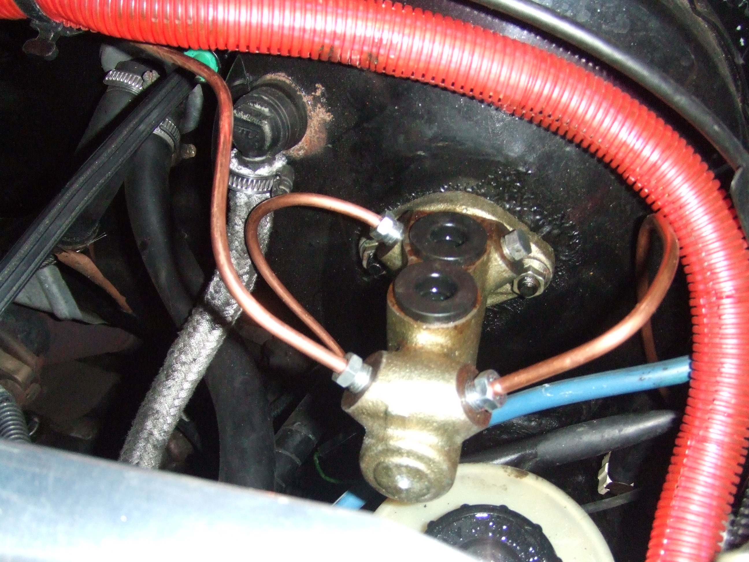

pompa hamulcowa z P 406
teraz biorę się za tylne hamulce, mam mało czasu szykuję się na zlot :D
