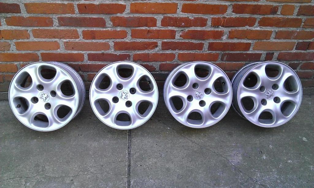

Kolejny dylemat z garrosem.
Zostawić oryginalne felgi 13" czy zamienić na 14" tylko kompletnie nie wiem na jakie. Propozycje mile widziane _O_
Posty: 6946
Re: Roland Garros 92r by Janek&Agata
Speedline SL201 - odnowione z wypolerowanym frontem wyglądają mega! Co pokazał Józek :)
BBS 14' z katalogu dodatków 205.
Exipy 14'
Pucharówki ze 106 Rallye
Tak wyglądają na 106 RG
Speedline 14' z 405 Mi16 Phase 1
Speedline/SMR z Gentry (ale będzie kłopot z kołpaczkami)
Intry z Winnera
I tyle, co mi przychodzi do głowy...
Zwykłe białe stalówki :wink: Miałem takie na zimę i Garros wyglądał rewelacyjnie. Druga opcja to BBSy/Exipy, niestety ciężko takie znaleźć.

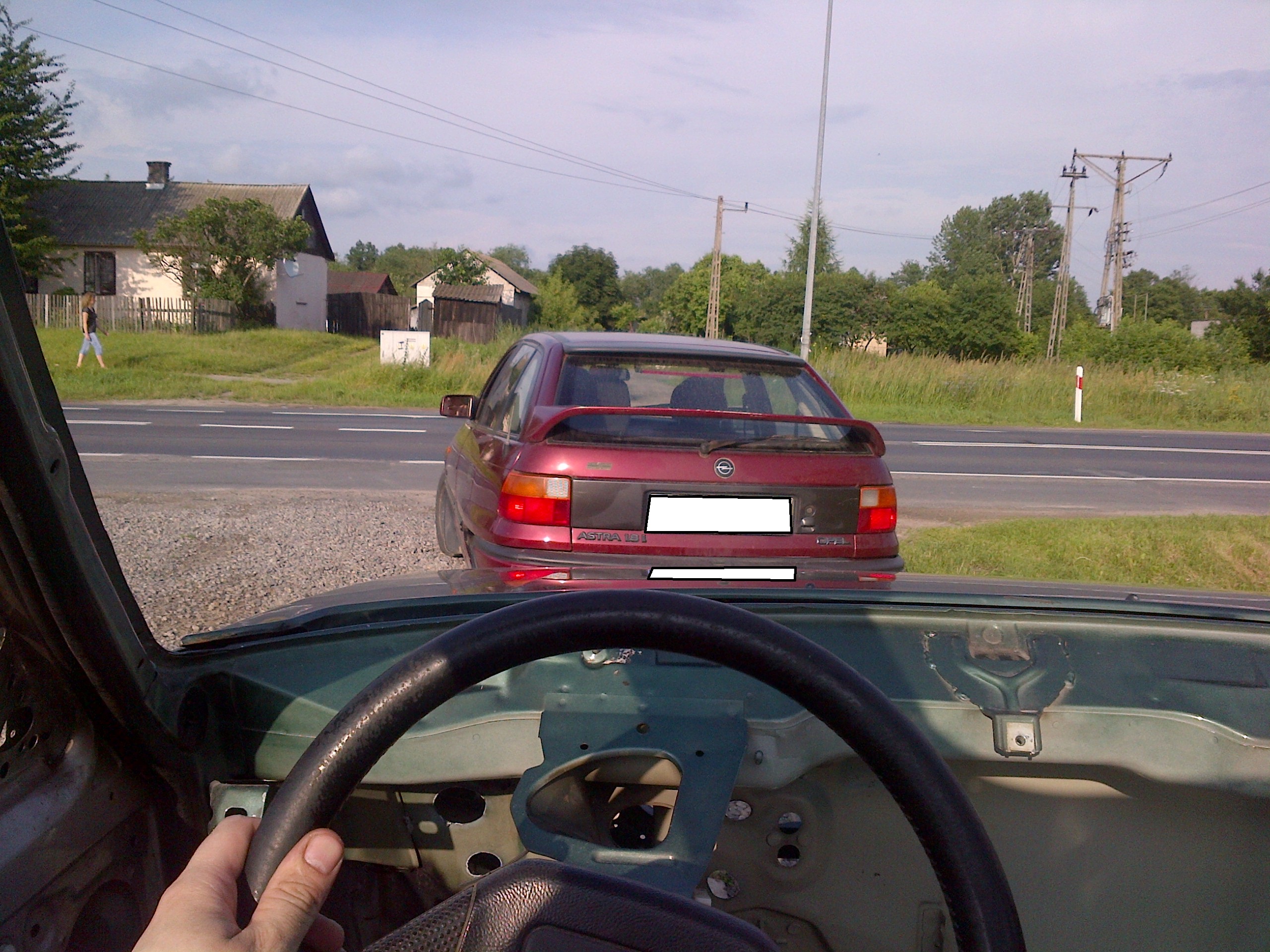

Mały update.

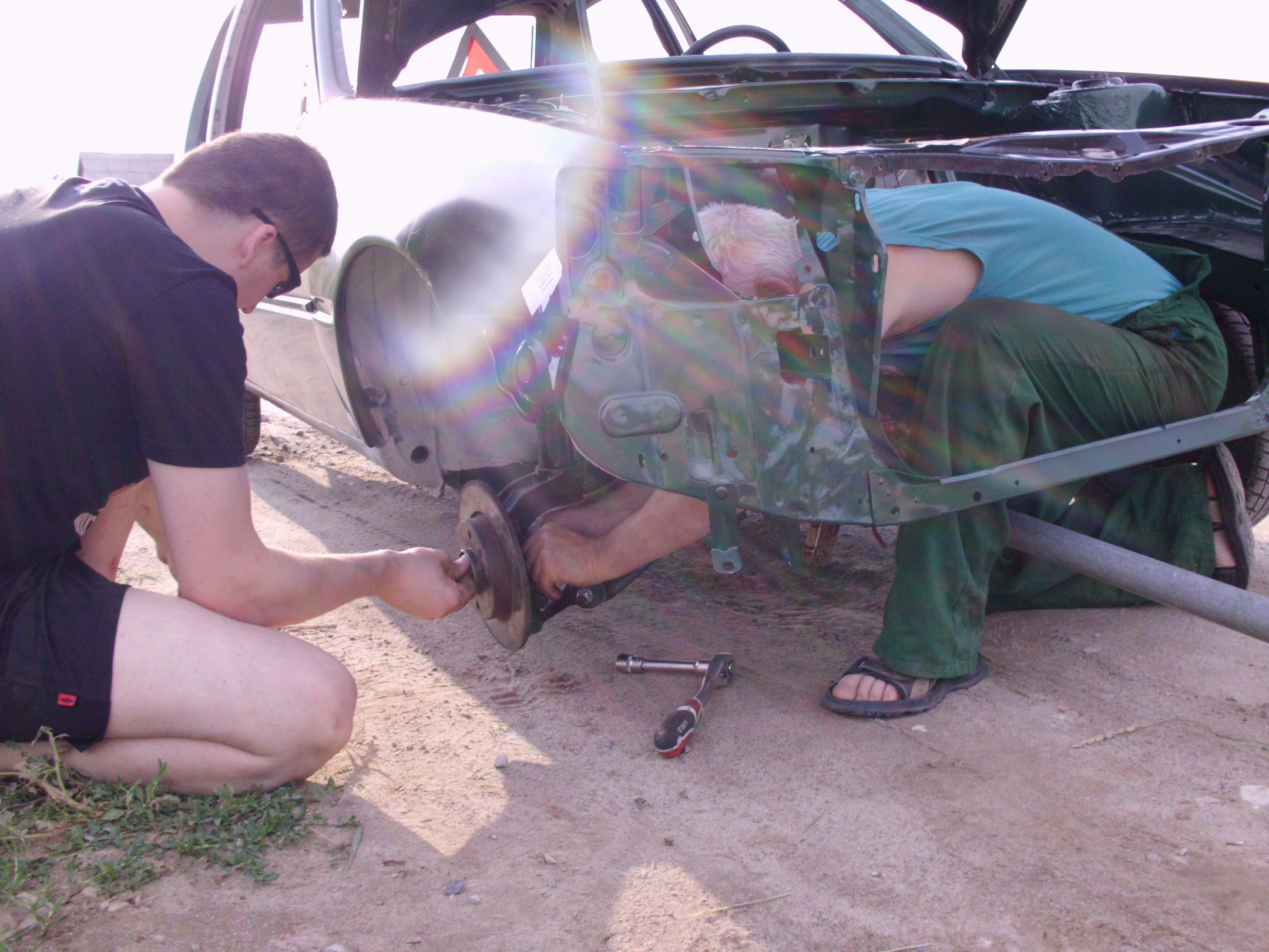

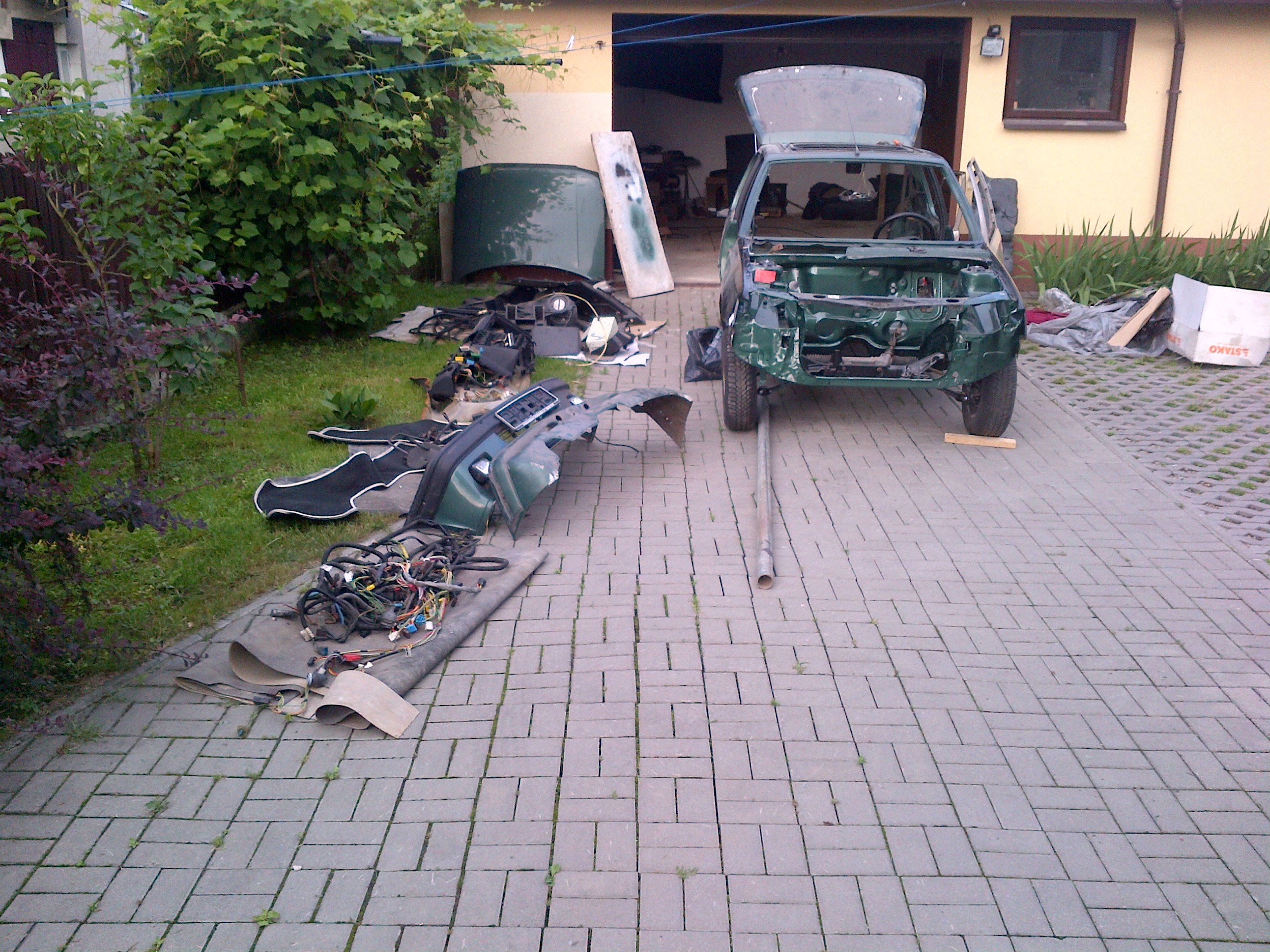

Autko trafiło dziś do blacharza/lakiernika W KOŃCU !! :D Relacje z prac postaram się ogarnąć i podzielić na forum. Na razie parę zdjęć z przygotowań i wyprawy dość emocjonującej.
Przygotowanie i sortowanie co do lakiernika a co zostaje :D
Kameleon gotowy do wyjazdu
Wyruszamy, przed nami 5km drogi
No i niestety słabo skręcona półoś własnej produkcji i koło potoczyło się w zboże, krótka naprawa i w drogę
Dojechaliśmy cało i szczęśliwie chociaż raczej nie zgodnie z przepisami ruchu drogowego 8)7 .

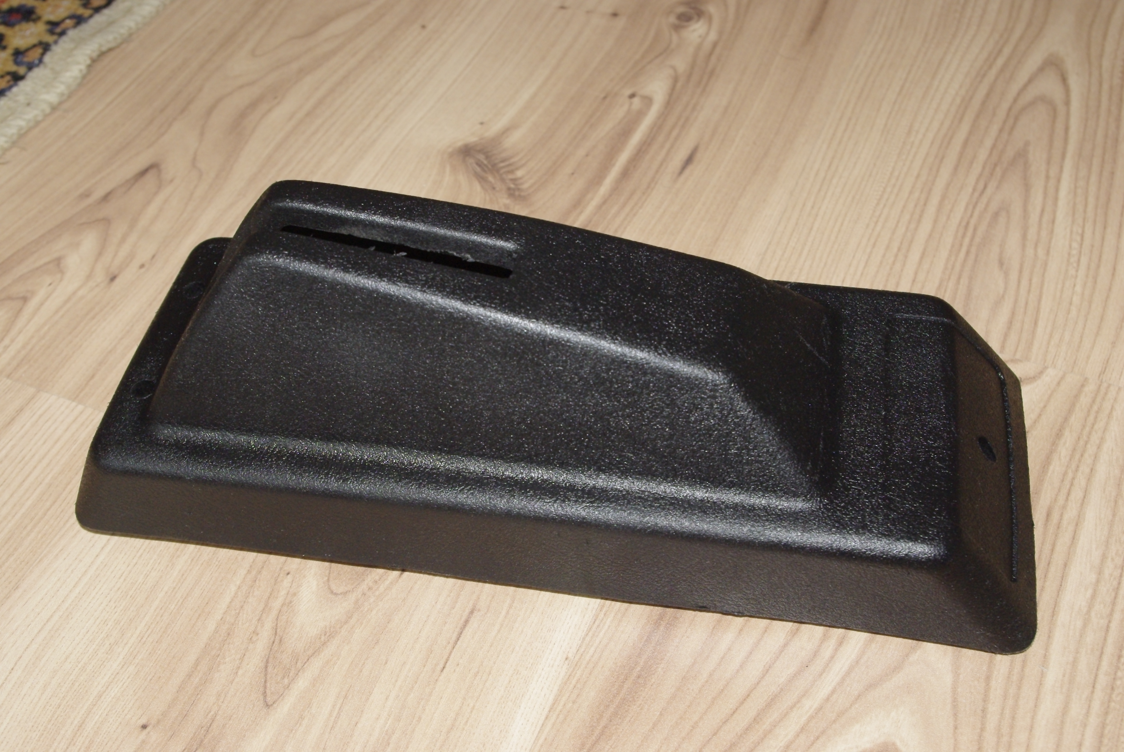

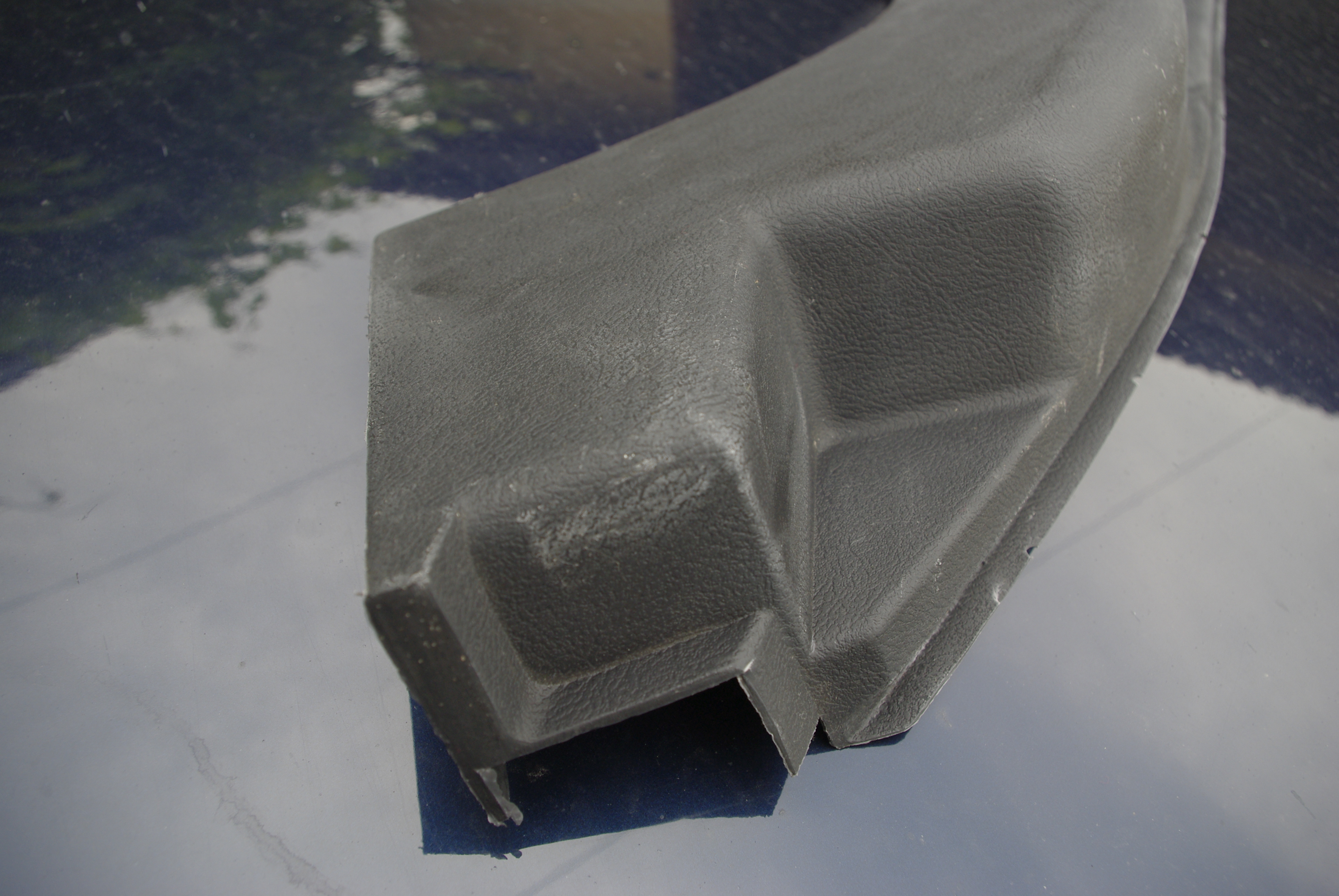

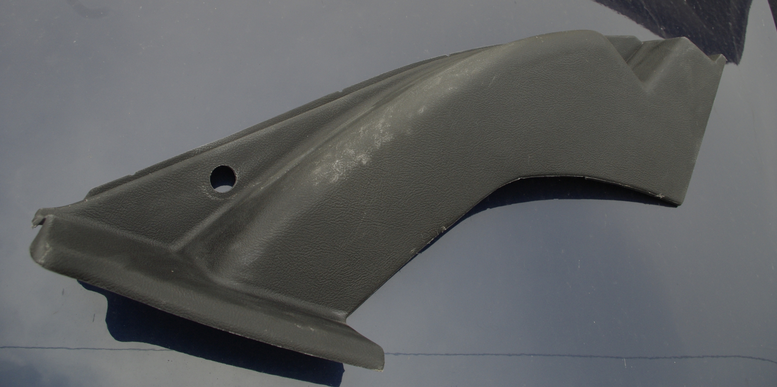

W czasie gdy garros jest na spa u blacharza/lakiernika, Ja postanowiłem odświeżyć plastiki w środku, niestety jest to dość żmudna praca gdy są bardzo zniszczone, ale niektóre tylko do lekkiej obróbki.
Cienie na niektórych elementach będą jeszcze poprawione.
Przed...
Przed...
Po
Po
i Po
i Po
i z bliska
i z bliska
Sporo głębokich rys
Sporo głębokich rys
Po wstępnej "korekcie"

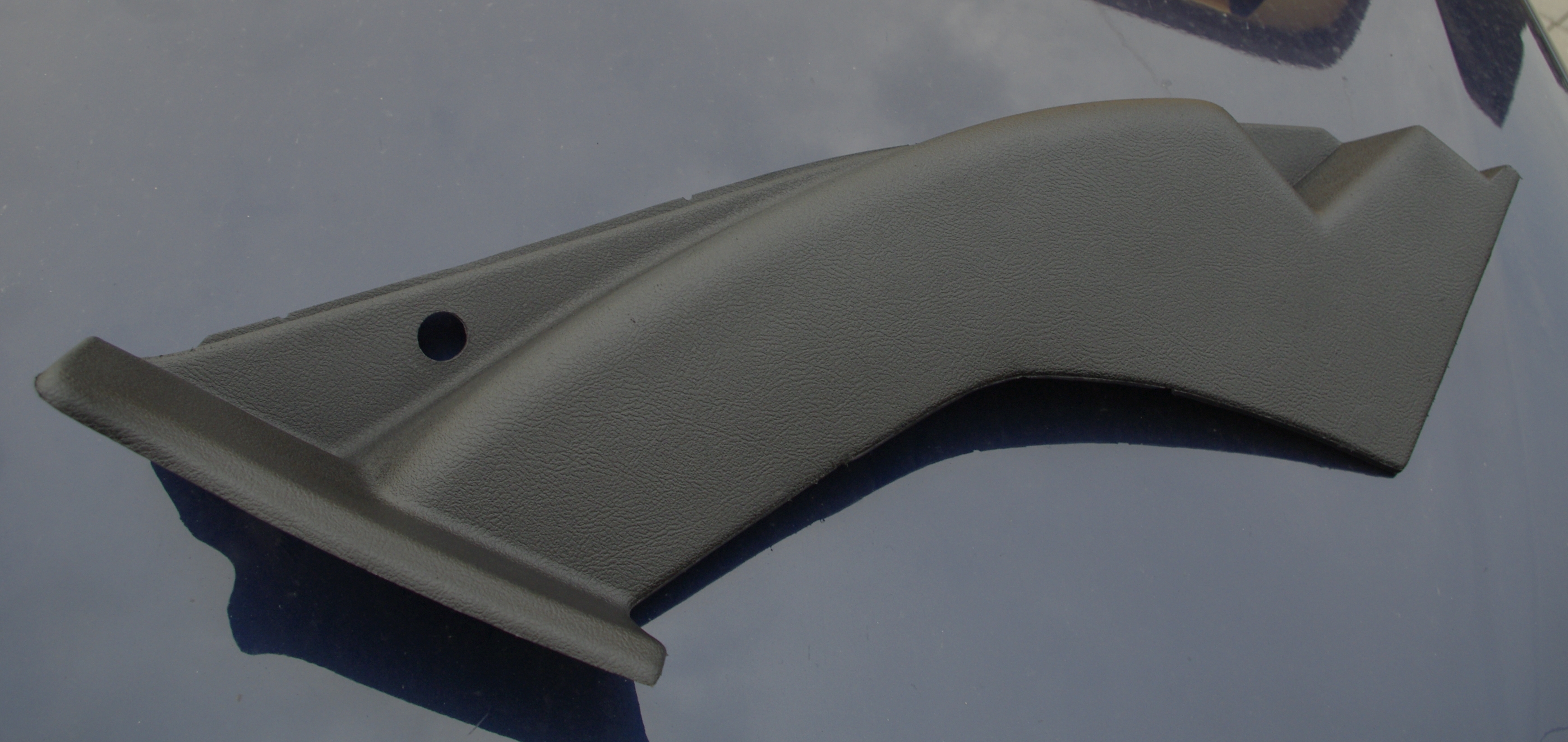

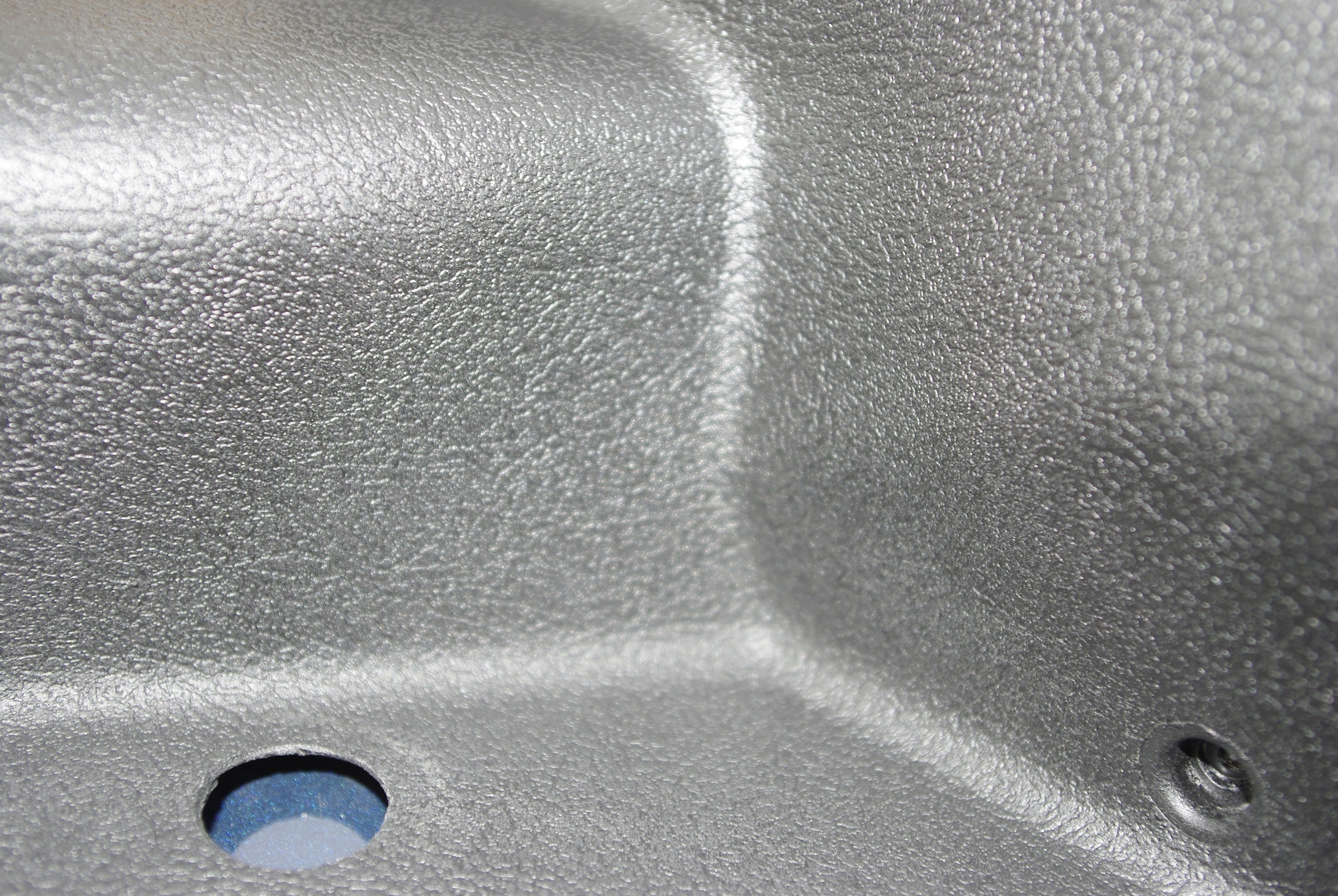

Czym odnawiasz szare plastiki?
KrakerSx
Posty: 624
Post autor: KrakerSx »
W tym momencie używam Struktury do tworzyw Motip Colormatic (czarny mat). Nie wymaga ona podkładu tylko dokładnego wyczyszczenia i odtłuszczenia powierzchni ponieważ wg. producenta łączy się z plastikiem.
Mogę polecić jeszcze VHT Vinyl Dye, daje bardziej pożądany efekt "nowości" ale strasznie się potem błyszczy po aplikacji środków typu plak, tutaj na elemencie malowanym dwa dni temu (osłona ręcznego) ten blask jest mniejszy i nie przeszkadza tak jak w przypadku vht - przynajmniej mnie.
Z tego co zauważyłem całkowite utwardzenie struktury występuje po 4-5 dniach. Przed wyczyszczeniem powierzchni plakiem, struktura pozostawia naprawdę delikatne ślady na ścierecze( po 2 dniach od malowania) ale po przejechaniu nabłyszczaczem wszystko się normuje i wygląda naprawdę świetnie i nie brudzi.
Różnicę widać właśnie po użyciu plaka na osłonie ręcznego i na elemencie malowanym na zdjęciu nr5 gdzie jest taki matowy.
