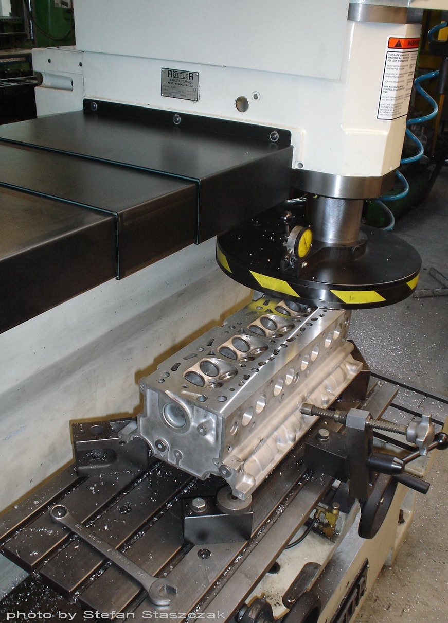

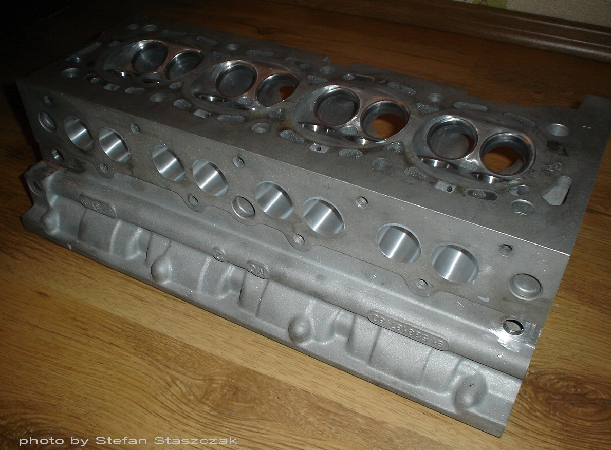

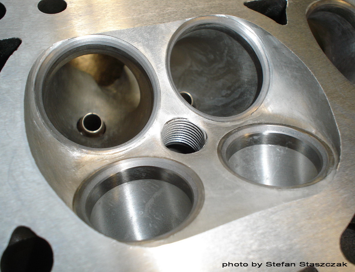

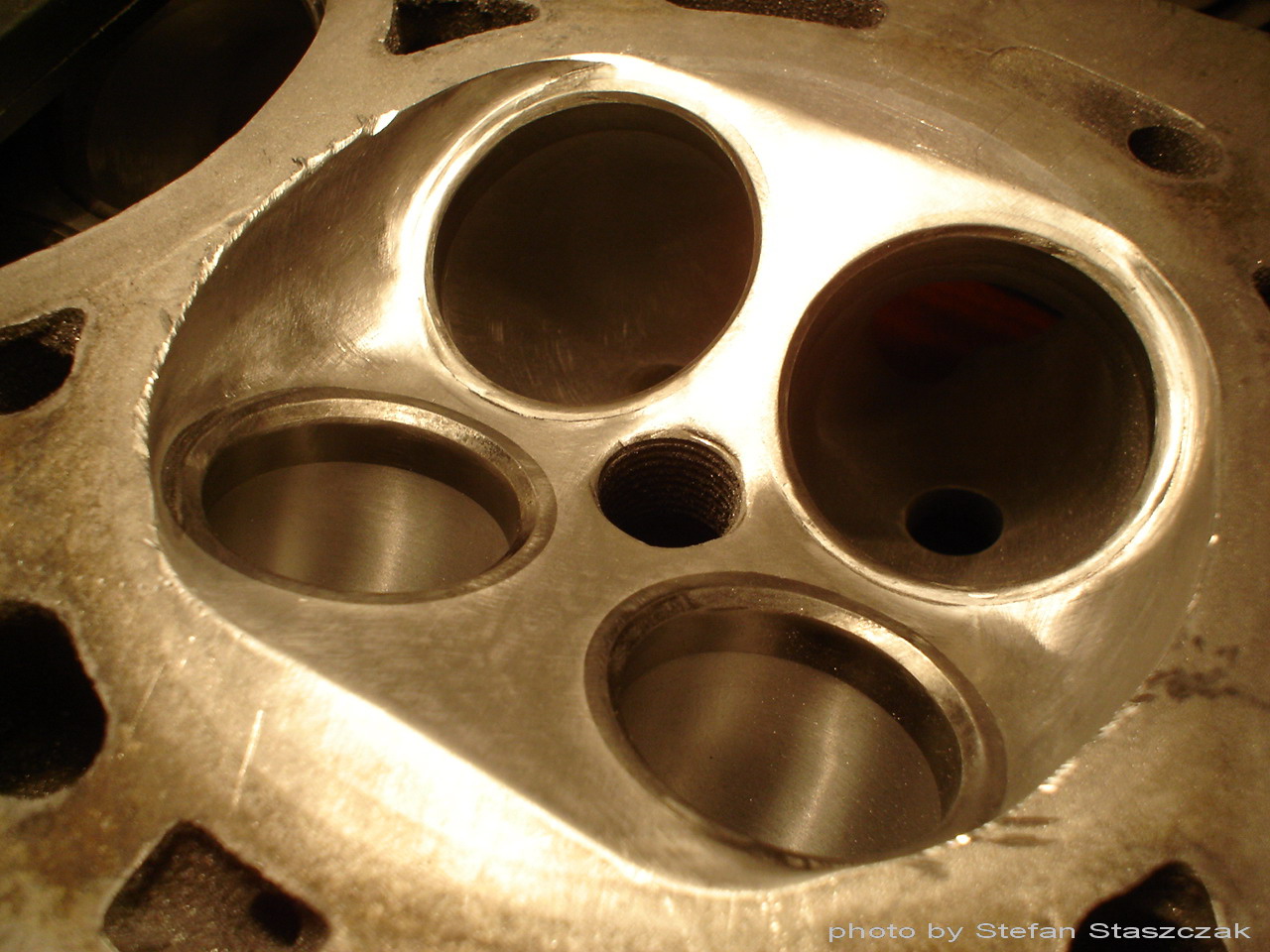

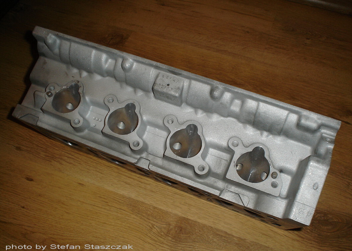

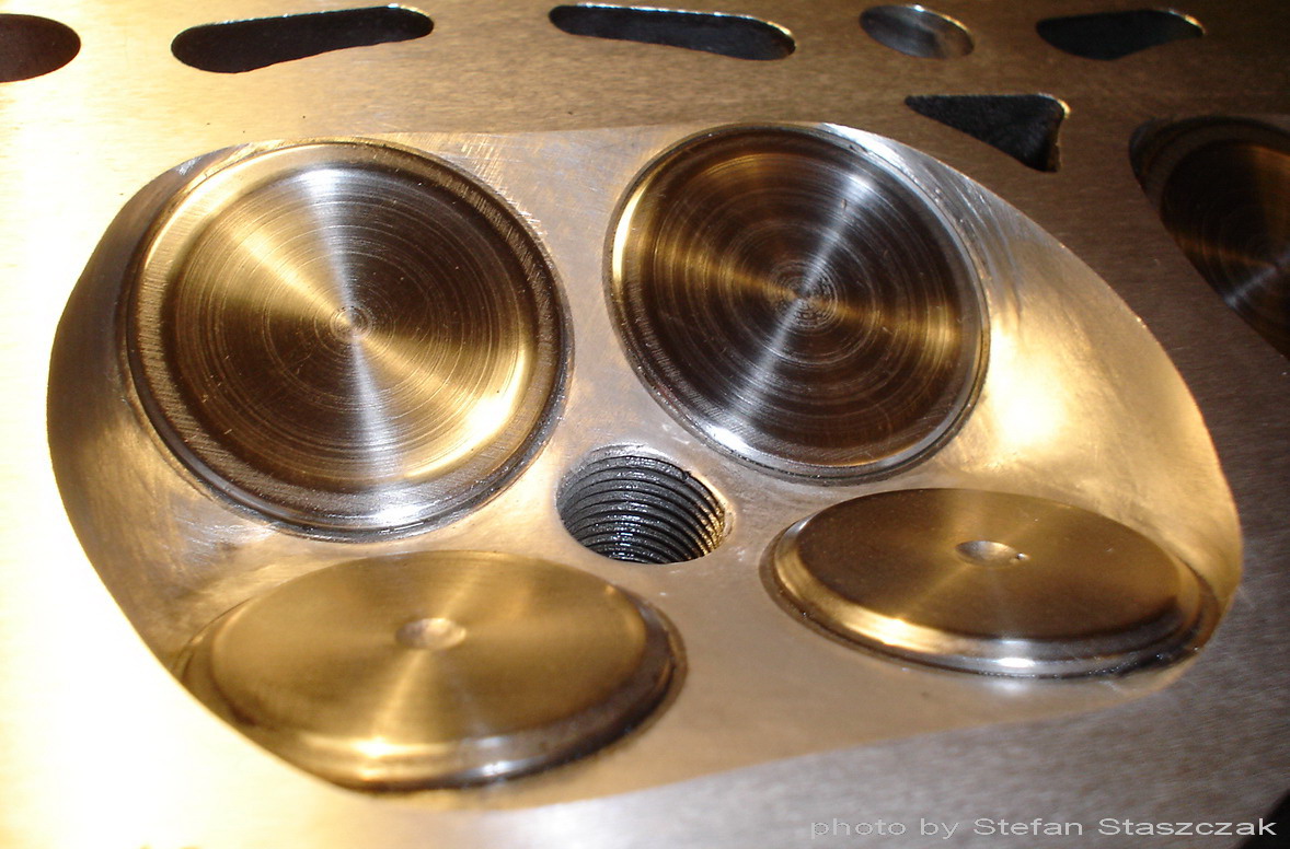

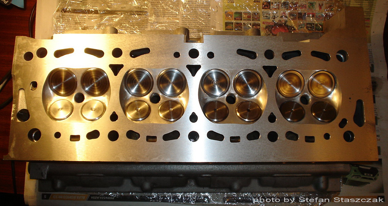

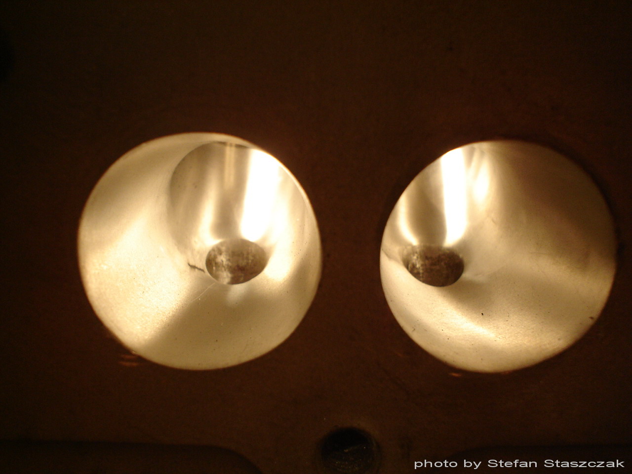

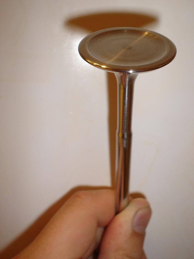

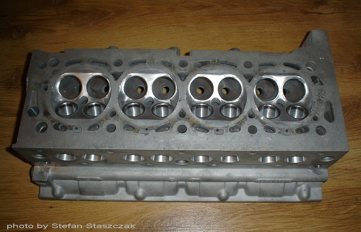

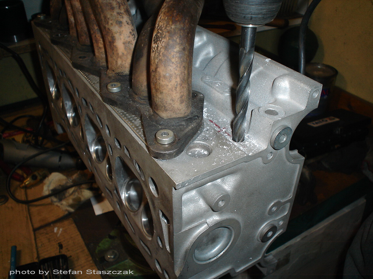

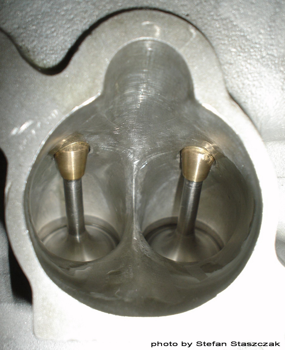

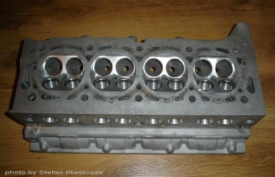

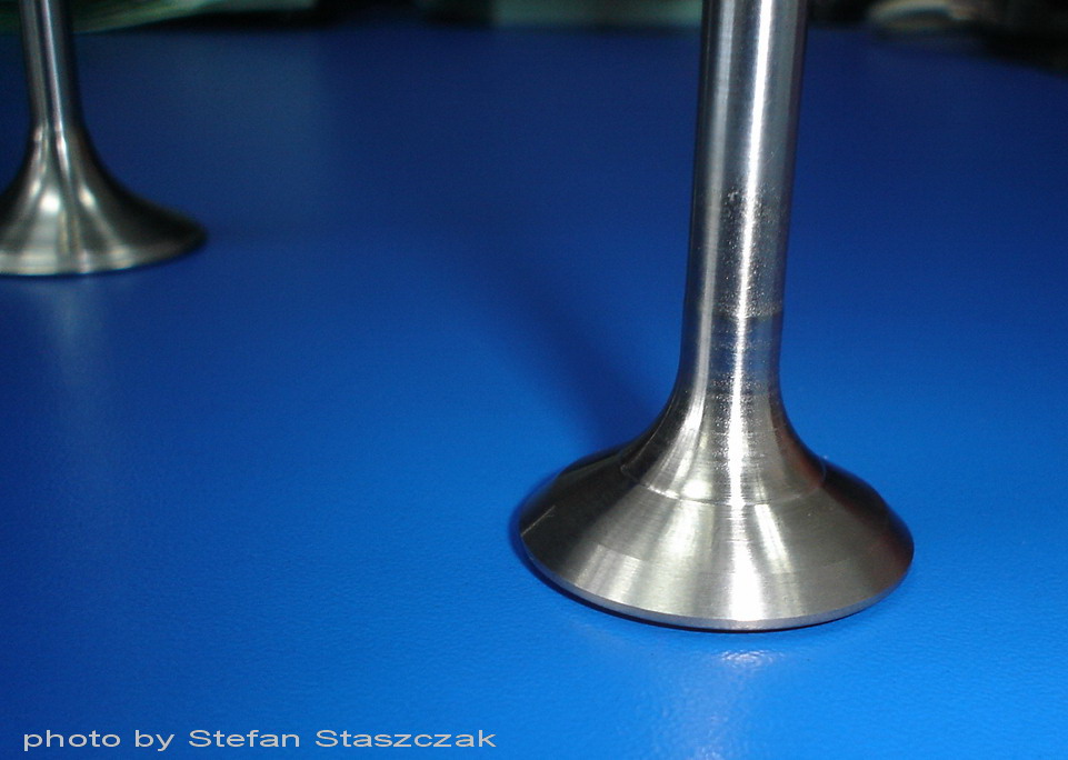

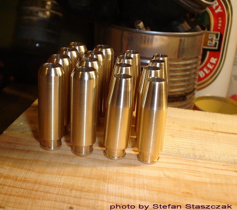

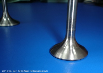

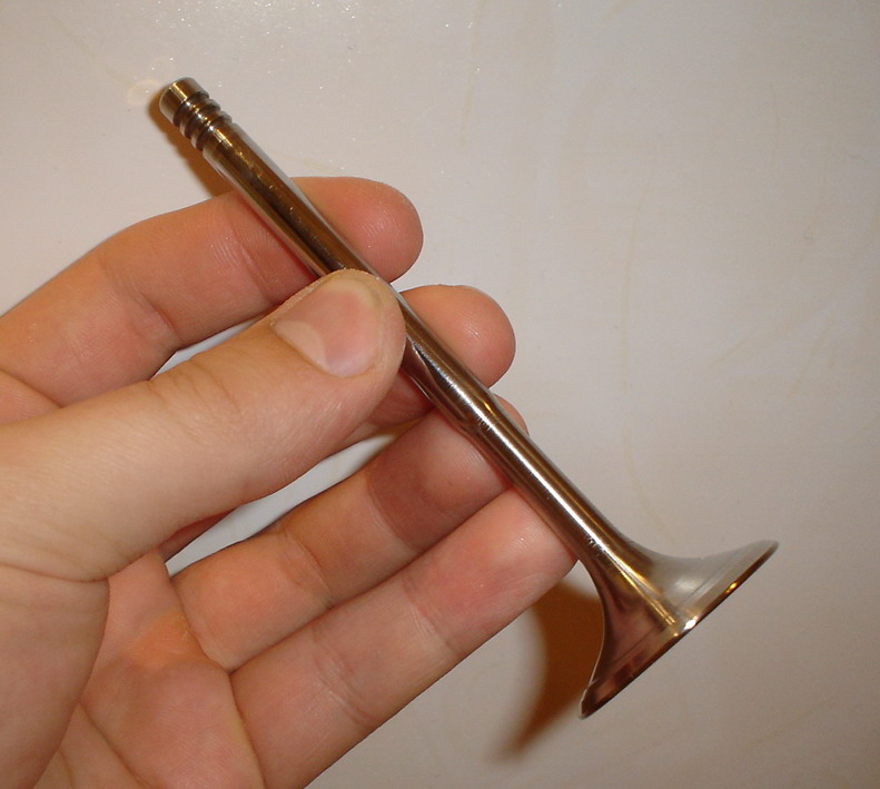

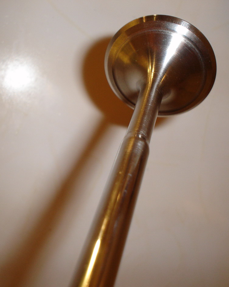

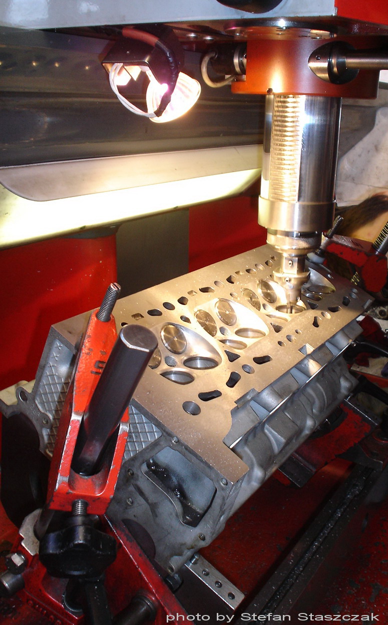

Głowica wkracza w ostatnia faze obrobki. Zostalo juz tylko wstawic prowadnice, splanowac, przefrezowac gniazda i przeszlifowac zawory.
Na obecna chwile wyglada to tak ...
Wiecej foto na http://gti.peugeot205.pl/gallery/HEAD

Fajne fotki, wszystko pokazane. Czy to jest upgrade Twego silnika/auta? Życze aby te prace miały przełożenie na wyniki na torze.
- stef
- Posty: 995
- Posiadany PUG: 205mi16
- Numer Gadu-gadu: 4896812
Re: Moj PROJECT 205 GTi16
Dzieki. Glowica docelowo ma powedrowac do mojej 205. Zobaczymy czy cala ta zabawa jest czegos warta. Ostatnio moje zarzadzanie czasem nawala i nie moge sie z niczym pozbierac. Jednak w tym tygodniu powinno mi sie wreszcie udac zmierzyc auto jeszcze na starej glowicy!

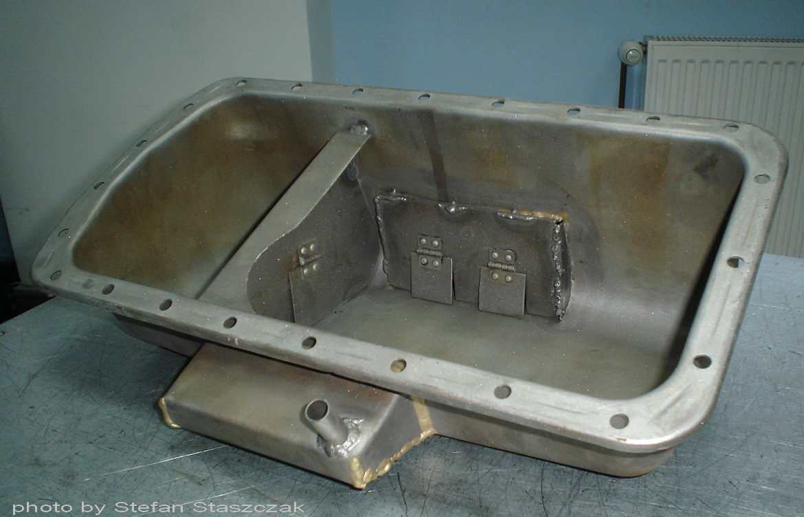

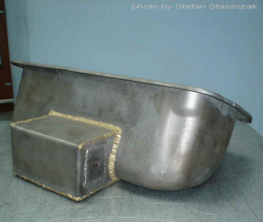

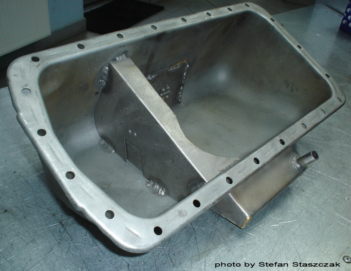

Dalej najwieksza bolaczka sa klopoty z "olejem". Zobaczymy na co zda sie drenaz glowicy i nowa miska.
Co do glowicy to po prostu nadarzyla sie "okazja" zrobienia nowej, wiec zbieram doswiadczenie.

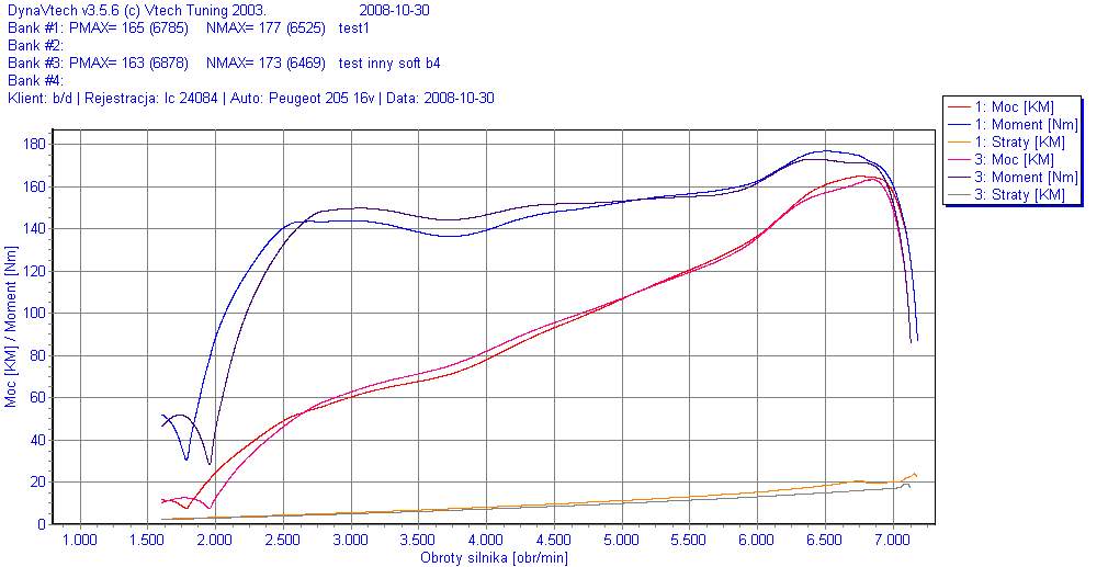

Wykresy z hamownii inercyjnej na dwoch roznych kosciach E-Prom.
Paliwo: 3,5 bara
Pomiar: 4ty bieg
Paliwo: 3,5 bara
Pomiar: 4ty bieg
Ostatnio zmieniony 31 paź pt, 2008 12:14 pm przez stef, łącznie zmieniany 1 raz.
Wyniki na starej głowicy ??
- stef
- Posty: 995
Dokladnie, inaczej zakladanie nowej glowicy mijalo by sie z celem. Dodam jeszcze, ze pomiar na 98 oktanach.

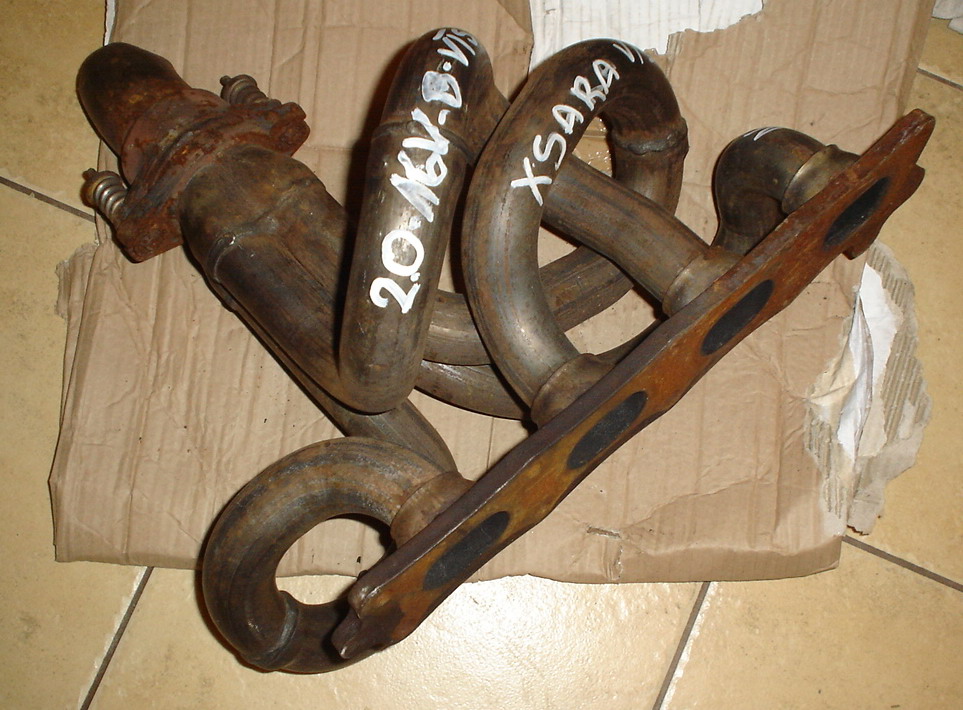

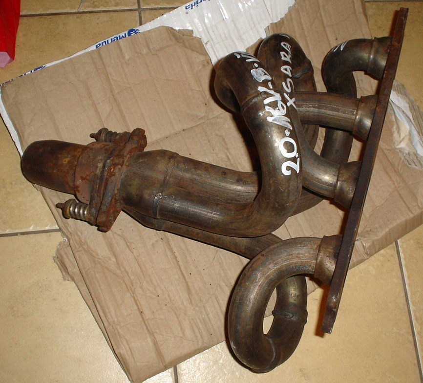

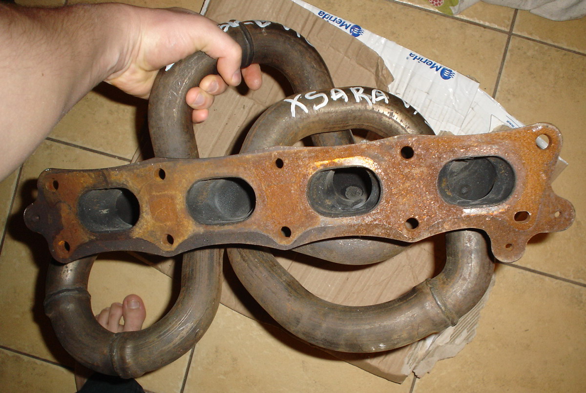

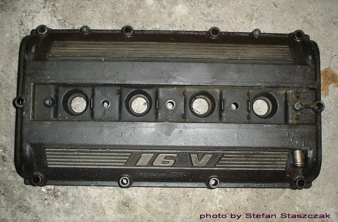

Jest zima i trzeba sie bawic:) Kolektor wydechowy z GTi-6 nie tylko dla orlow
Jedyne 150zl allegro ...
