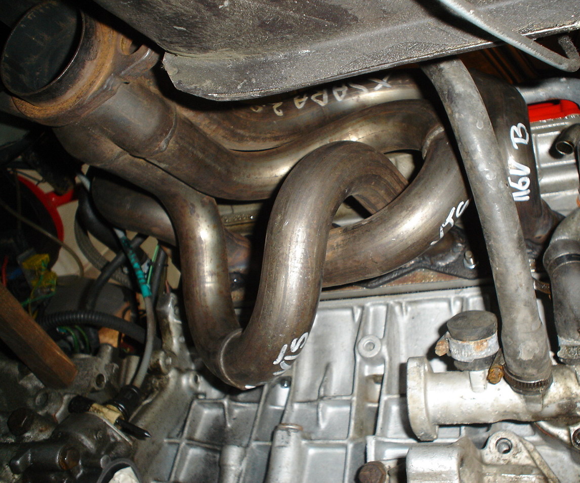

Pytanko mam. Rozumiem, ze zmieniasz kolektor wydechowy, bo stary nie pasuje do nowej glowicy. Ale mam takie pytanko. Jak juz robic porzadnie, to nie lepiej wstawic kolektor 4-2-1 ewentualnie samemu sprobowac cos takiego zrobic ?

To zle rozumieszlevis pisze:Rozumiem, ze zmieniasz kolektor wydechowy, bo stary nie pasuje do nowej glowicy.
A dlaczego twierdzisz, ze kolektor 4-2-1 jest lepszy?levis pisze:Ale mam takie pytanko. Jak juz robic porzadnie, to nie lepiej wstawic kolektor 4-2-1 ewentualnie samemu sprobowac cos takiego zrobic ?

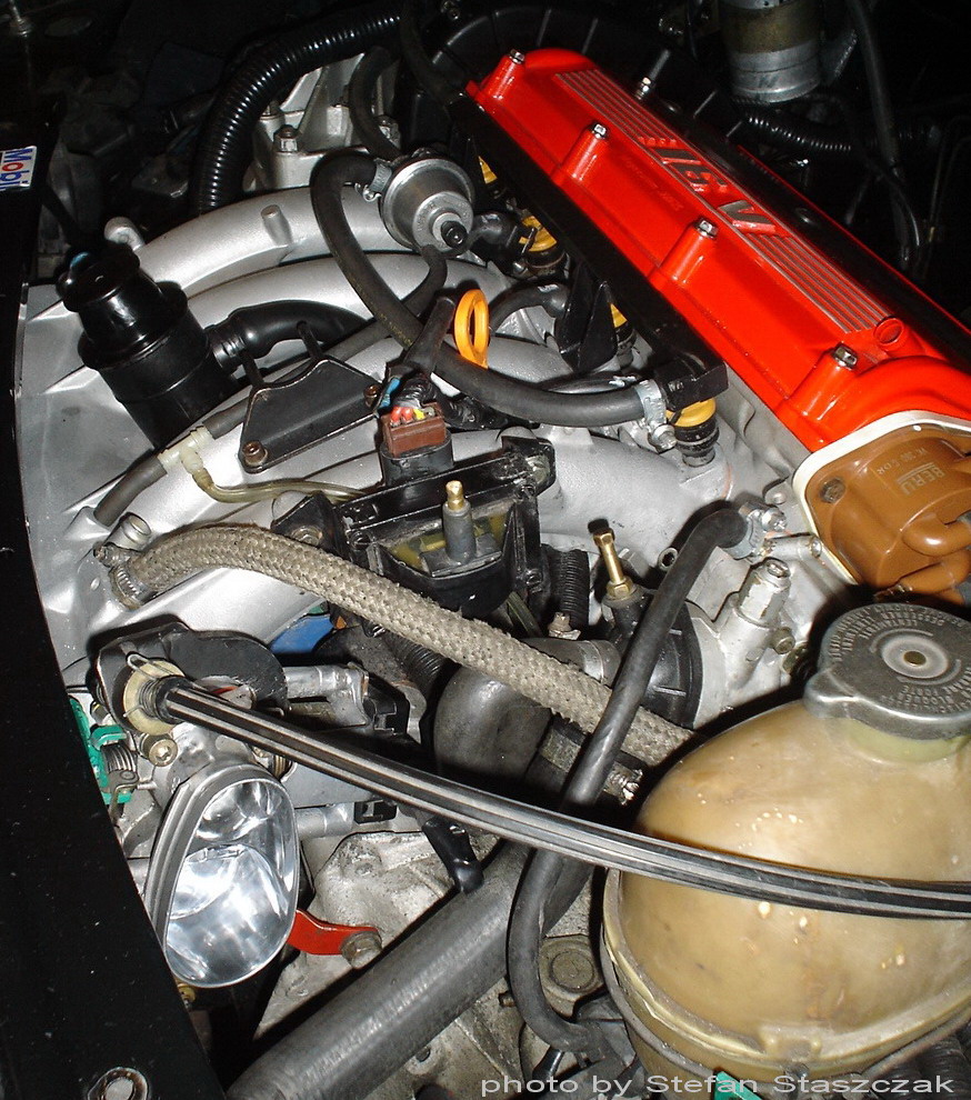

PS. drzucam jeszcze kilka fotek z z nowa glowica

Stef, to moze rozwiniesz swoja mysl ?
Dlaczego wstawiles kolektor od 309 GTI.
Gdzies czytalem, ze rozwiazanie 4-2-1 niweluje zderzenia sie spalin i przebieg odprowadzania do glownej rury wydechowej wystepuje plynniej.
Re: Moj PROJECT 205 GTi16
Przeciez nawet w zwyklym 8v fabrycznie jest 4-2-1...levis pisze:Stef, to moze rozwiniesz swoja mysl ?
Diabel tkwi w proporcjach i dlugosci

No ale co powiesz na temat tego kolektora stefa ? Jak dla mnie ma on wieksze walory artystyczne ( w sensie ladne wyglada, jest taki powywijany), ale czy wplywa on pozytywnie na osiagi auta, hmmm...
Po to jest powywijany, by zmiescic okreslona dlugosc rur na niewielkiej odleglosci miedzy wejsciem, a wyjsciem.

Przestanlevis pisze:Dlaczego wstawiles kolektor od 309 GTI.
Dla jasnosc wszystkich to jest kolektor z silnika XU10J4RS (Xsara 2.0 16v VTS, 306 GTi-6 oraz ZX 2.0 16v)
Moim zdaniem kolektor jest lepiej wykonany od seryjnego 8-2-1 z mi16. Zreszta i tak go musialem troche przerabiac zeby sie zmiescil w 205.
Co do samych konstrukcji kolektorow, rzecz jest bardzo trudna i jedynie eksperymentowanie z roznymi dlugosciami rur, srednicami moze nam odpowiedziec ktory bedzie najlepszy dla konkretnego silnika.
Podstawowa idea jest to aby gazy z poszczegolnych cylindrow jak najmniej sobie "przeszkadzaly".
Silniki z kolektorami typu 4-1 zazwyczaj (w zaleznosci od charakterystki walkow) osiagaja wyzsza moc koncowa, natomiast 4-2-1 daja lepsza moc w srednim zakresie obrotow. Choc nie bez znaczenia oczywiscie jest konstrukcja calej reszty wydechu.
Na plus tego konkretnego kolektora jest mniejsza roznica miedzy dlugosciami rur z poszczegolnych cylindrow. Tak jak napisal Banita, zawijasy czynia go naprawde dosc dlugim kolektorem, a koncowe polaczenie rur w 1 to na prawde dobra robota. (GTi16 takiego nie ma)

Co by nie bylo, ze nic sie nie dzieje ...
Kolektor faza przymiarek ... juz niedlugo pojawia sie zdjecia kolektora w calosci i przerobionego tunelu.
