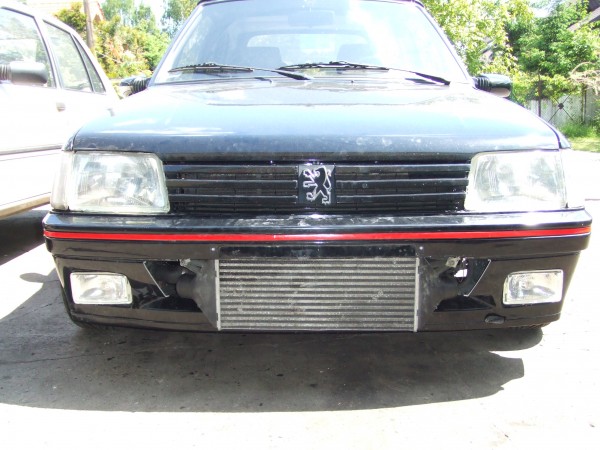

Cięcie kosztów, ic z Iveco Daily pierwsze przymiarki.
Re: 205 2.0 Turbo
Wygląda poteżnie
To juz nie jest zwykły sleeper

Re: 205 2.0 Turbo
No wygląda trochę inaczej
jakoś nie mogę się przyzwyczaić.
Re: 205 2.0 Turbo
rejestracje założysz i bedzie ok, a do czego zamontowałeś ten IC?daro pisze:No wygląda trochę inaczejjakoś nie mogę się przyzwyczaić.

Re: 205 2.0 Turbo
Iveco Daily. O połowę tańszy a wydajność podobna. Może nie jest cały z aluminium, ale nie wygląda źle.
Re: 205 2.0 Turbo
ale do jakiego elementu w 205 przymocowałeś tą chłodniczke bo że z tego iveco to wiemdaro pisze:Iveco Daily. O połowę tańszy a wydajność podobna. Może nie jest cały z aluminium, ale nie wygląda źle.

Cięcie kosztów i cięcie dokładki
Wygląda srogo. Dobrze, że znów jeździ

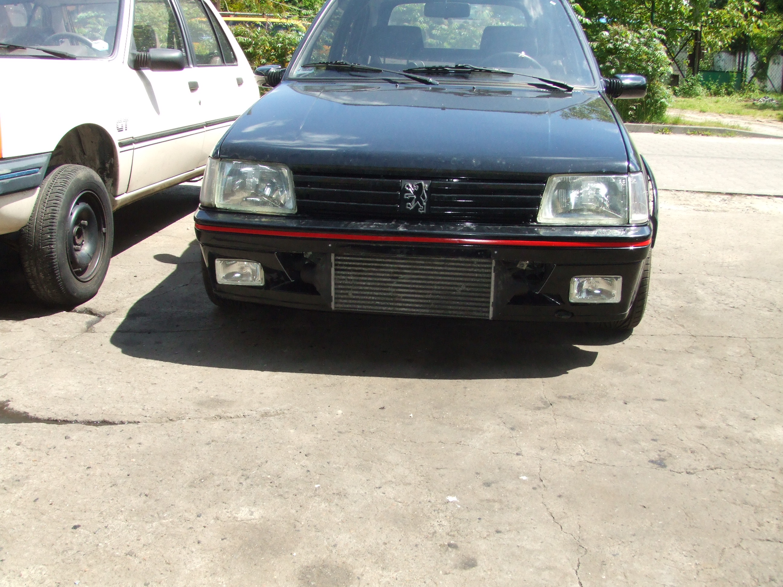

Przeczytałem "od czego"Martinoo pisze:rejestracje założysz i bedzie ok, a do czego zamontowałeś ten IC?daro pisze:No wygląda trochę inaczejjakoś nie mogę się przyzwyczaić.
Właśnie to jest fajne że ten IC ma fabryczne cztery uchwyty,dolne obciąłem a górne połączyłem płaskownikami z otworami w spornikach zderzaka.
Bez cięcia dokładki nie da rady. Jeszcze nie jeździ muszę podłączyć IC.
Spokojnie mam jeszcze tydzień

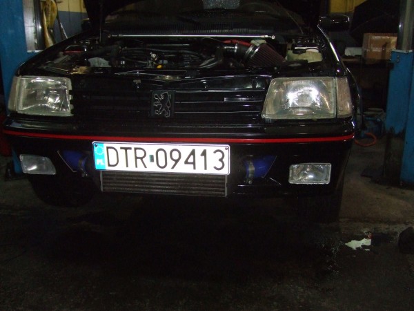

Re: 205 2.0 Turbo
IC prawie skończony nie jest to zrobione tak jak bym chciał, ale mam za mało czasu. Skończę po powrocie. Chociaż dolot uszczelniony suszarka dalej nie nabija więcej jak 0,6 bara. Jutro muszę z tym powalczyć, jakieś mycie i w piątek na zlot.
Re: 205 2.0 Turbo
no nie wygląda juz jak sleeper. Zrób fotke w świetle dziennym jak powycinana jest dokładka.
Jakie turbo tam masz?

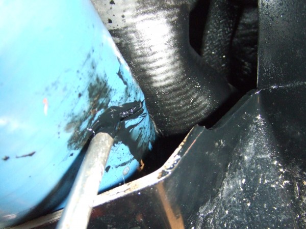

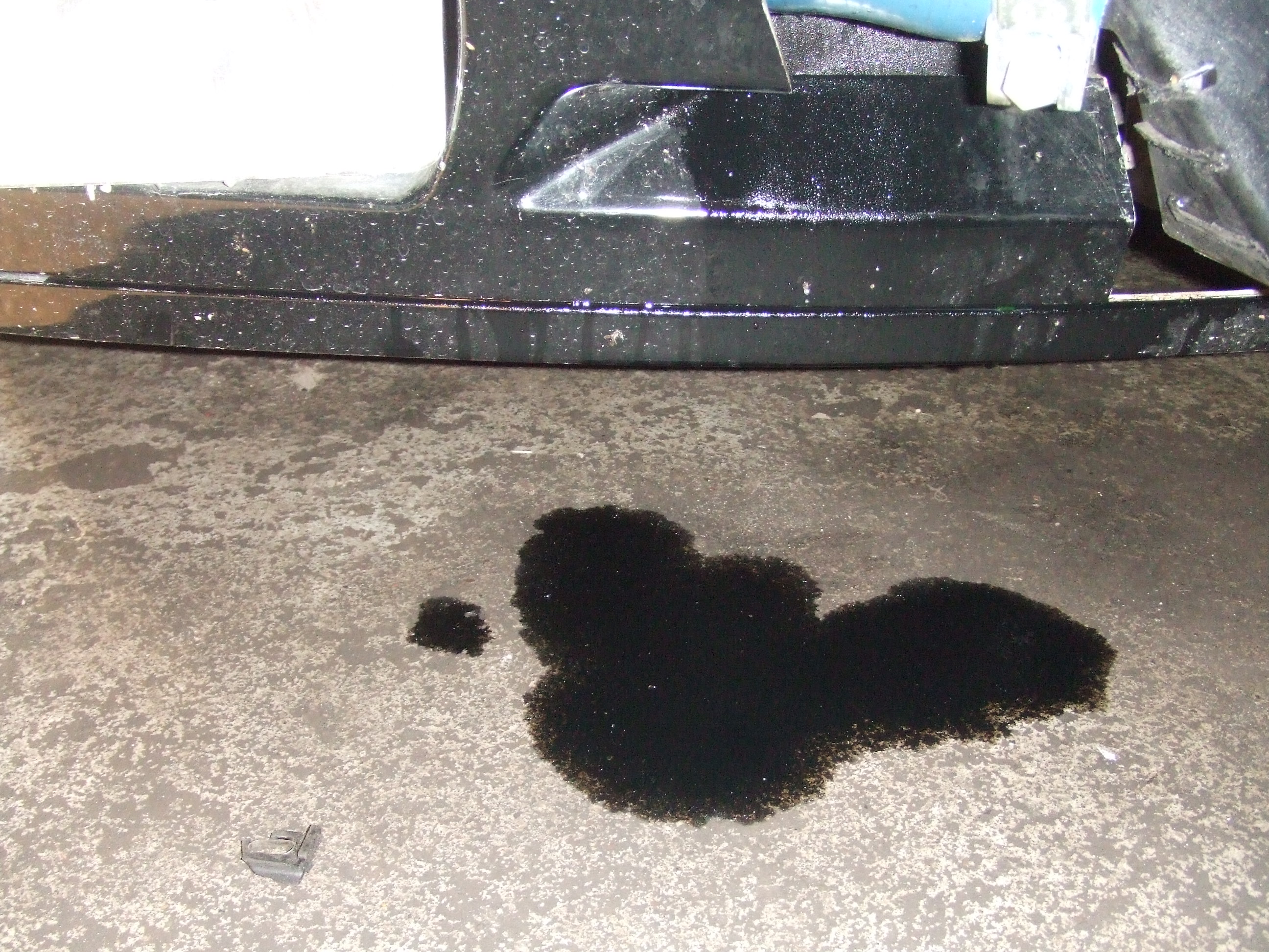

Ja to mam pecha dzień przed wyjazdem

To jest kolor ecru
Chyba kupię jakąś taśmę samowulkanizającą
