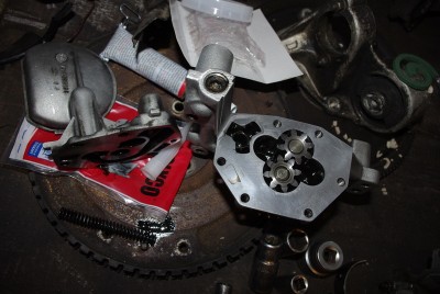

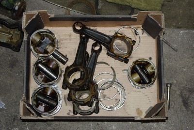

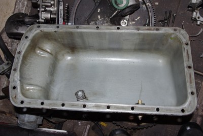

Powoli rusza sezon na Cti , jako, że nie będę tworzyć nowego tematu bo jest to dla mnie zbędne zamieszczę parę szczegółów w tym ,zresztą CTi i Walentynka to praktycznie brat i siostra ...
Los chciał, że w momencie rozpoczynania prac nad walentynką Cti wydmuchało uszczelkę ... prawie rok stało pod domem..
W tym momencie trwają prace nad remontem silnika .
Blok DFZ

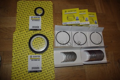

Wał DFZ od kompletu (praktycznie nominał -ew. czopy główne można liznąć , moja decyzja ,panewki nadwymiar 0,30mm , korbowodowe STD) Wał aktualnie w szlifie.
Tuleje DFZ praktycznie bez wyczuwalnego progu.
Tłoki DKZ ,Korbowody DFZ
Nowe pierścienie , miały być nowe Tuleje lecz te są na tyle dobre, że zostają .
Czapa z JAZ-a ,wałek JAZ lub JA
Porting + Obróbka kanałów .
Koło zamachowe Motronic
Skrzynia BE3
Osrzęt do Lipca z J1 później JAZ Motronic 1.3

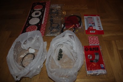

Kolejne części potrzebne do skonczenia silnika, wał odebrany ze szlifu , a głowica idzie na zmiane prowadnic uszczelniaczy , dodatkowo w wolnym czasie popracuje nad zaworami i kanałami .

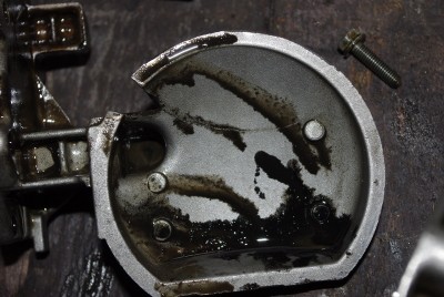

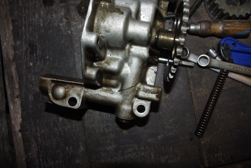

Szukam info odnośnie pompy oleju od diesla - znalazłem , pompa od diesla daje 4,5bara przy 4000ty/obr, ory z CTi daje 3,5 / 4000obr ,zobaczymy jak to będzie współpracowało ze sobą ....
