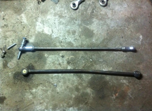

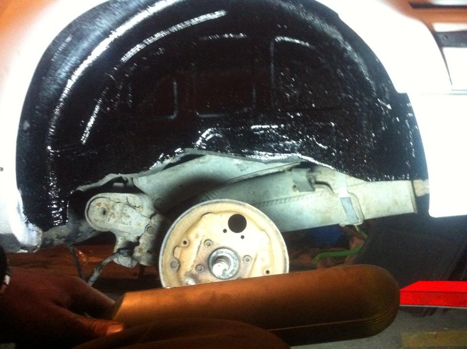

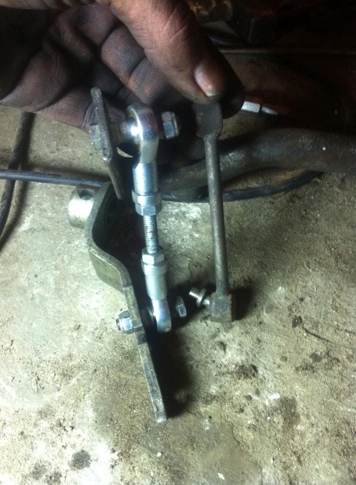

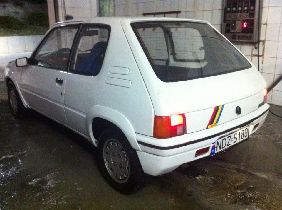

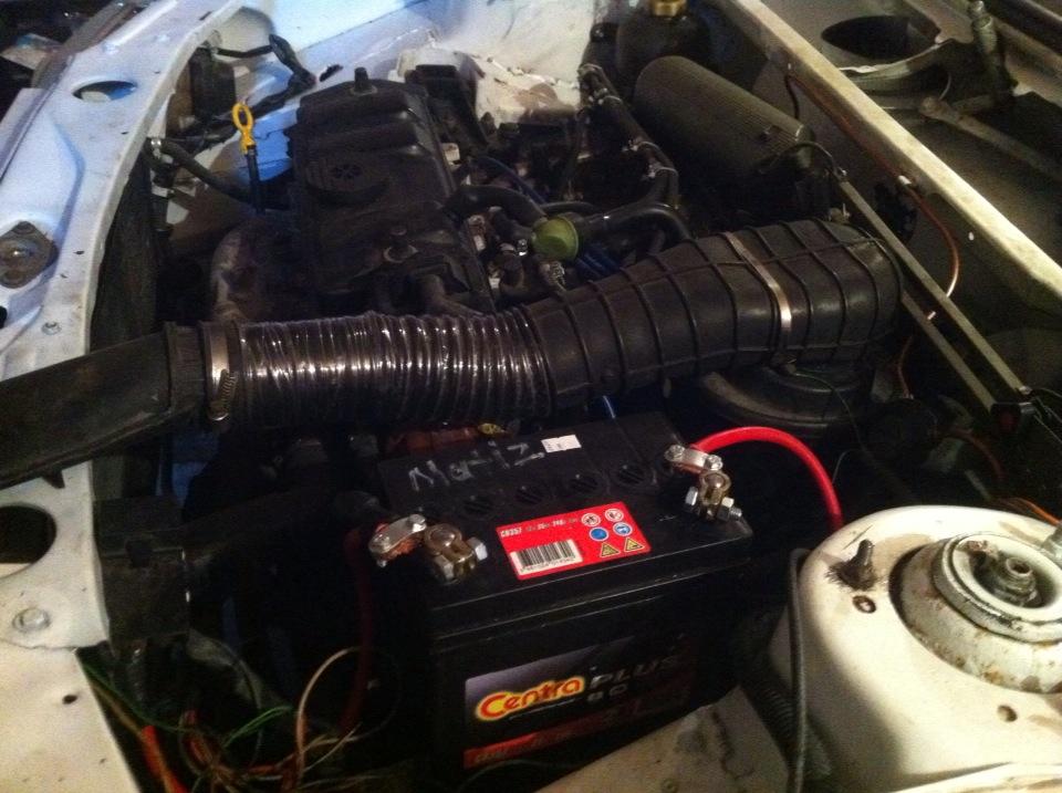

prac nie ma konca... hamulce zapowietrzone, przewody do niczego sie nie nadawaly, wymienione tyl i przod oraz cylinderki. Biegi tez troche lataly, przerebione unibole zeby troche skrocic machanie drazkiem;) Akumulator od matiza, nowa maska ( stara otworzyla mi sie jak jechalem od mechanika do garazu, bez oc przegladu zderzakow lamp itp;) i sie znacznie pokrzywila ) powymieniance wycieraczki, zakonserowane podwozie i nadkola, zamowiona galka - http://allegro.pl/chrysler-pt-cruiser-2 ... 98391.html , tłumik od soarera za( flache)od 2,5 2xturbo,wiec bedzie cichy i dobry przelot, przegintowalem zwrotnice

jeszcze kilka drobnych rzeczy i wyjezdzam dotrzec.. jakies 1000km zmieniam olej i jade na wyregulowanie gaznikow

Unibole na wybierakach to już nie mod tylko standard widzę ale to dobrze

Rodził się w bólach, srało na niego ptactwo, mechanicy robili pod górkę, ale się udało! Brawo Janczi
Jak pierwsze wrażenia? Kiedy więcej zdjęć?
P.S.
BzyQ ma rację - brakuje paru detali, w tym 1.3 Rallye na plasticzkach. Białe stalóweczki z kapselkami peugeota też by mu nie zaszkodziły![Smile :)](./images/smilies/smile1.gif)

jednak to nie koniec..... ehh zgasl i nie chce odpalic never ending story... ![Wink ;)](./images/smilies/wink.gif)
Wszystkie naklejki beda, kolega drukuje![Wink ;)](./images/smilies/wink.gif)

No to fajnie że pomyślałeś o naklejkach , u mnie w TU jak gasł i nie chciał zapalać to winowajcą był moduł zapłonowy .
