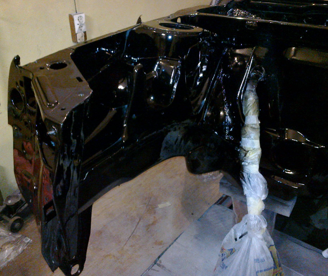

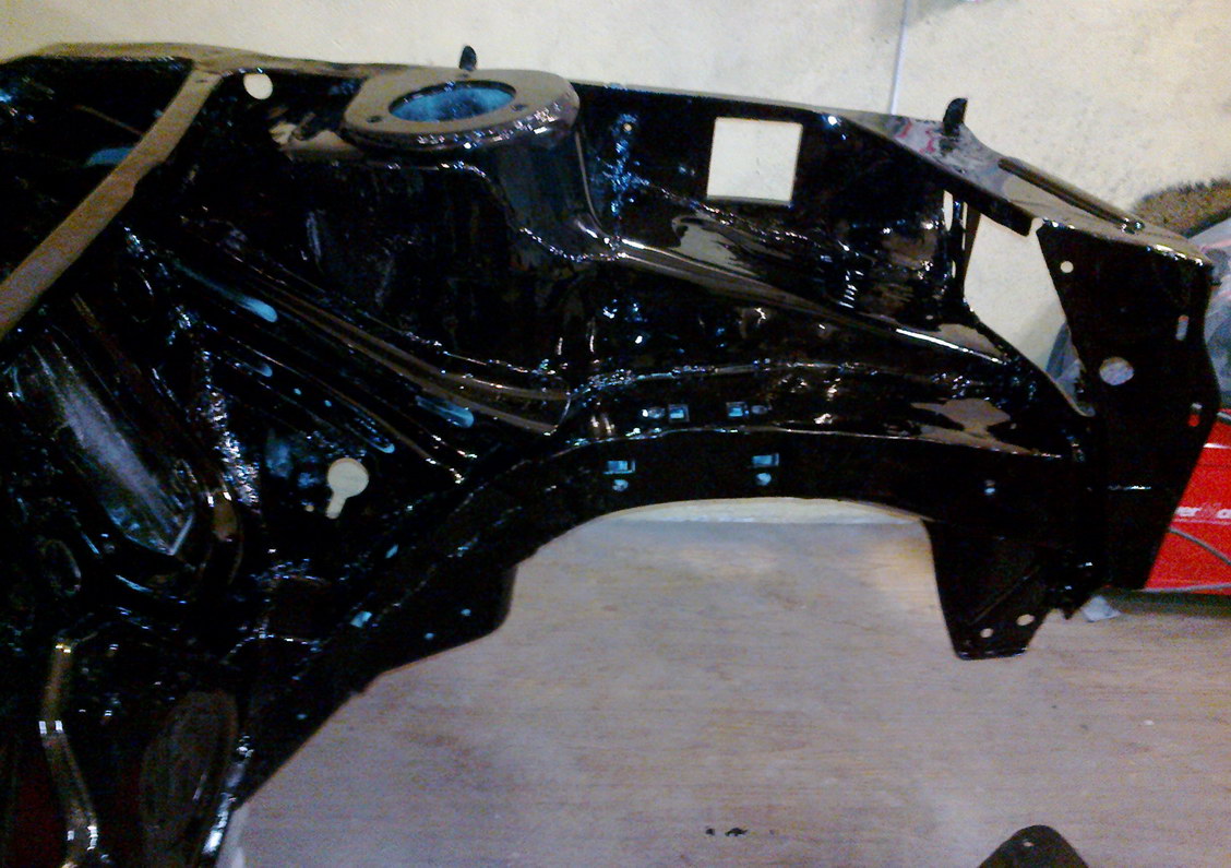

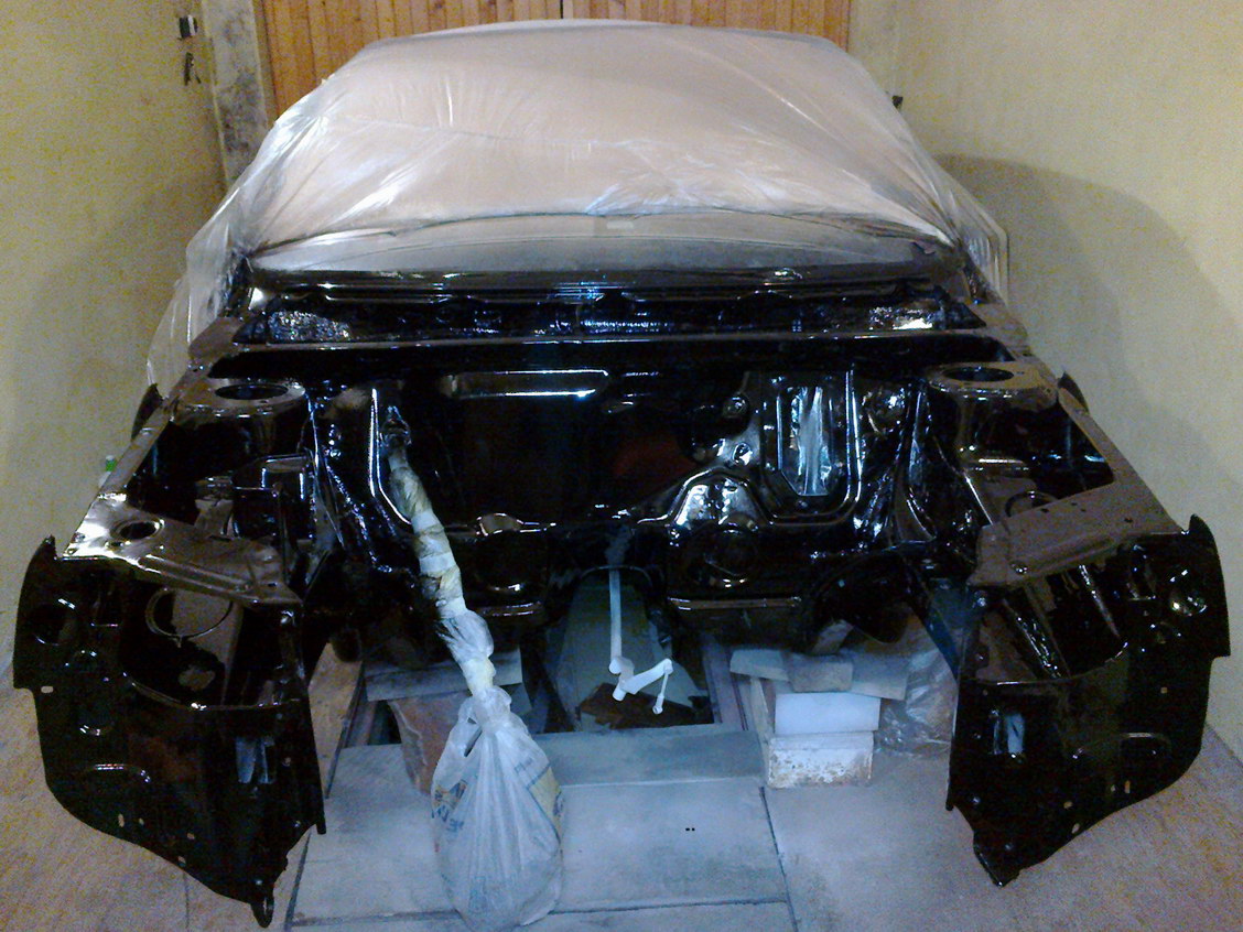

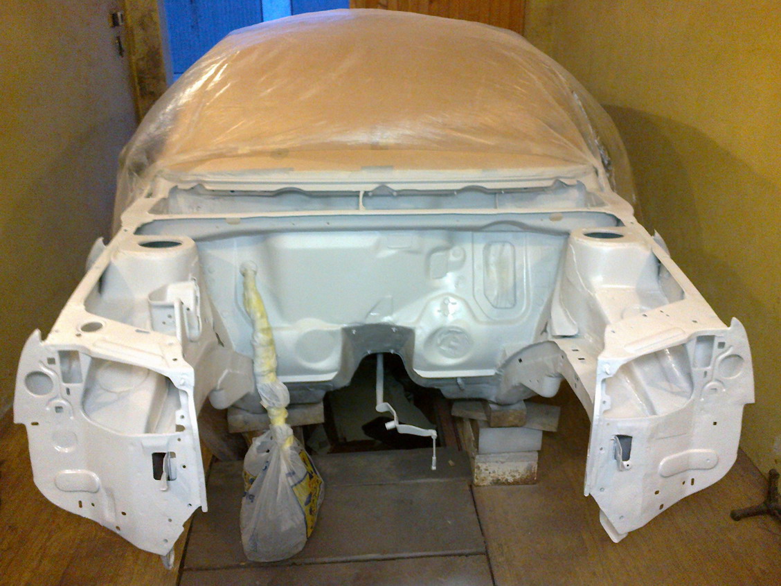

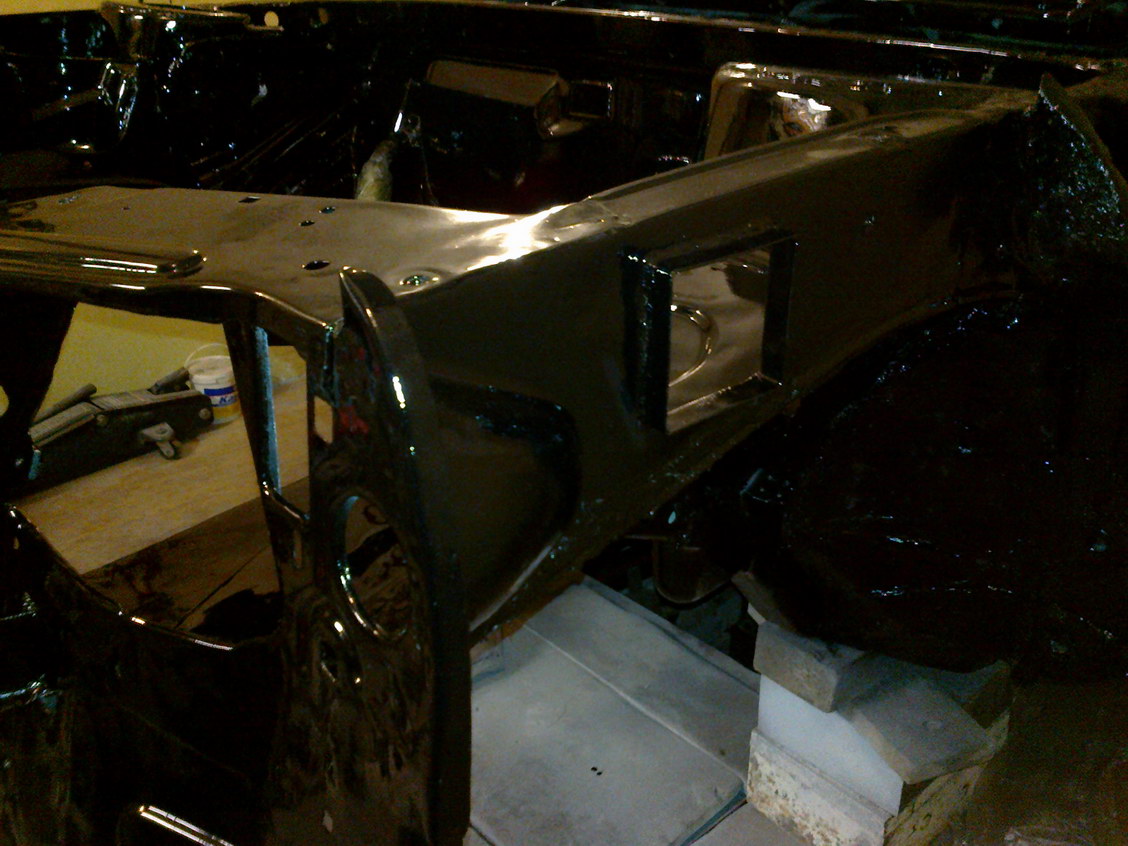

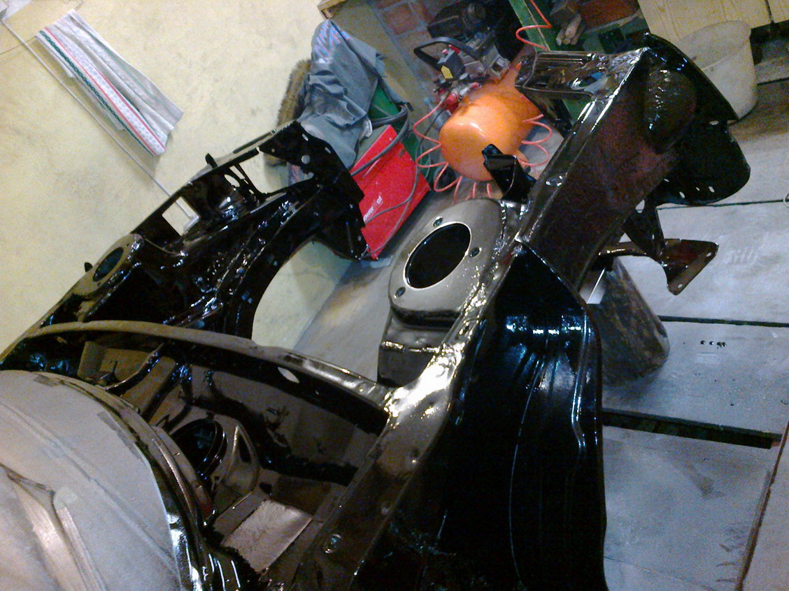

Można powiedzieć, że wreszcie zaczyna być widać postępy. Jak do tej pory rozebrany przód i środek, ogarnięta wiązka elektryczna (co zbędne poleciało) obspawana przednia część budy, wyciągnięta i wzmocniona lewa podłużnica, wspawane wzmocnienia kielichów, przerobiony i wzmocniony pas przedni (teraz przykręcany). Gdzie trzeba położona pasta głusząca, usunięte wszelkie ogniska korozji (choć nie było ich dużo) i na to podkład akrylowy.
Sporo roboty choć nie wygląda, jeżeli ktoś się nudzi to polecam na długie zimowe wieczory :)
Zdjęcie poglądowe jak to teraz wygląda...

Bardzo fajnie to wygląda!
Re: Moj PROJECT 205 GTi16
stef pisze:.......... przerobiony i wzmocniony pas przedni (teraz przykręcany)....
świetny patent - miał tak Grzesiek w swoim żółtym gutmann'ie 205Mi16

Jak już wzmacniam budę to pomyślałem, że będzie to dobra rzecz. Po pierwsze można będzie pokombinować z ustawieniem chłodnicy, po drugie łatwiej jest grzebać przy aucie gdy jest takie rozwiązanie. Początkowo chciałem zrobić cały nowy z jakiegoś kształtownika, ale na początek obspawałem stary dokładając do niego trochę dodatkowej blachy. Wyszło całkiem nieźle. Wygląda niemal jak seria a do tego jest dużo sztywniejszy. Jak już wszystko zostanie pomalowane czarnym akrylem zrobię zdjęcia aparatem a nie tel :)

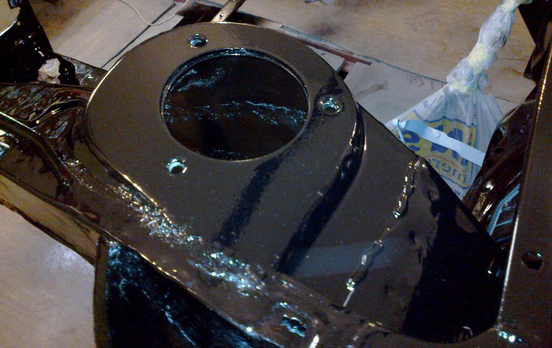

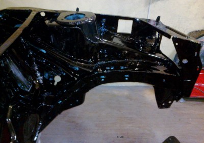

Komora swieżo po malowaniu. Teraz w wolnym czasie trzeba bedzie uzbroic auto w zawieszenie itp. Następnie przyjdzie czas na przegląd silnika. Zdjęcia miały być normalne a wyszlo jak zwykle (tel.) ale cos tam widać. Filtr stożkowy będzie miał nadmuch z wlotu w zderzaku :)
wlot powietrza
wlot powietrza
wzmocnienie kielichów gr. 4mm

Sam malowałeś ?
Ładnie wyszło :)
