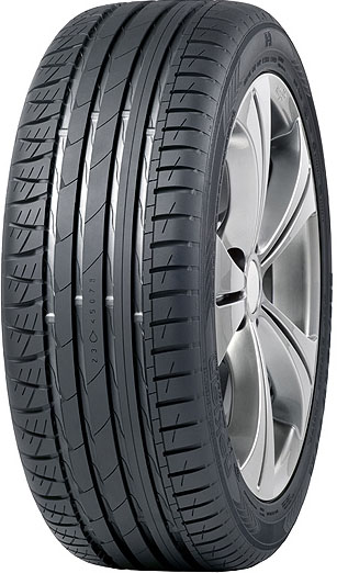

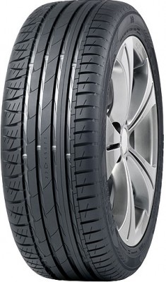

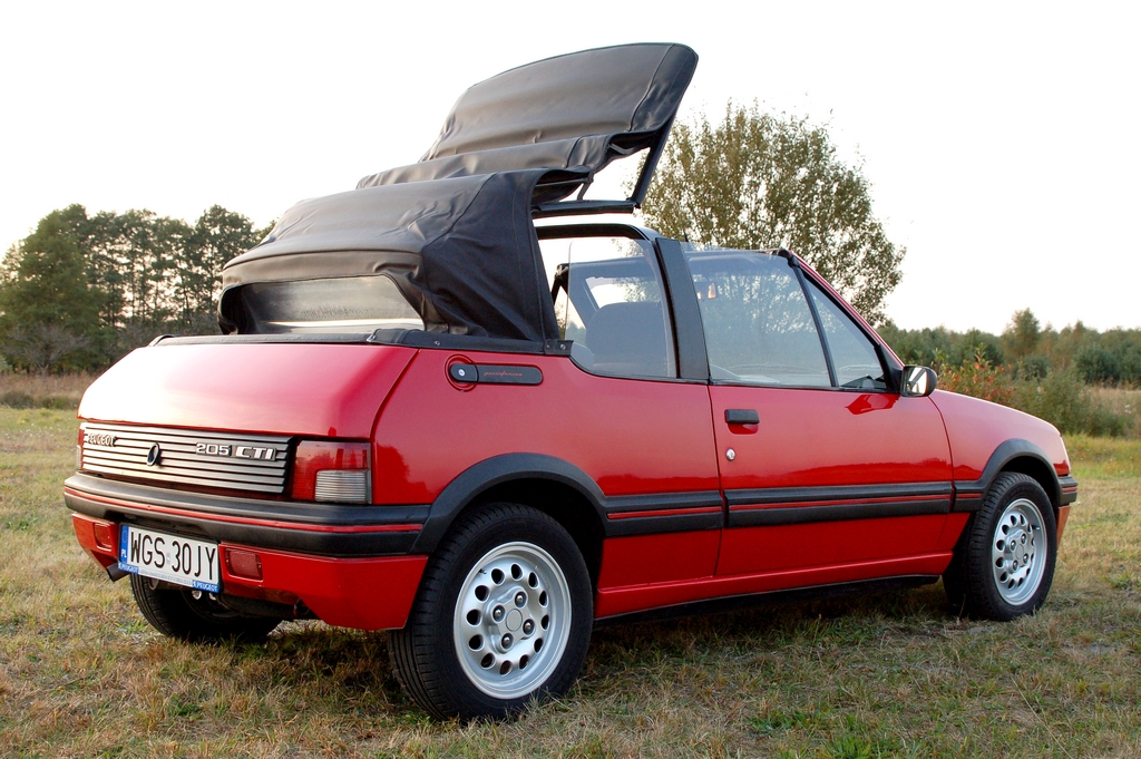

Po długich poszukiwaniach znalazłem oponę godną CTi i Speedline NOKIAN H
Dla uszczypliwych purystów dodam, że oryginalne opony które były montowane w fabryce ( michelin MXL ) nie sa juz produkowane..

a w aso nie maja ?Orfister pisze: Dla uszczypliwych purystów dodam, że oryginalne opony które były montowane w fabryce ( michelin MXL ) nie sa juz produkowane..

w service boxie nie ma ale oryginalne stalowki na zime jeszcze by wyrwał

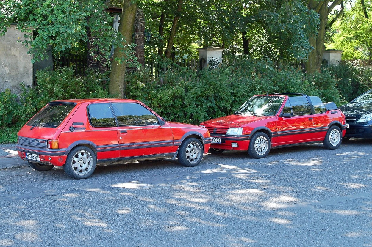

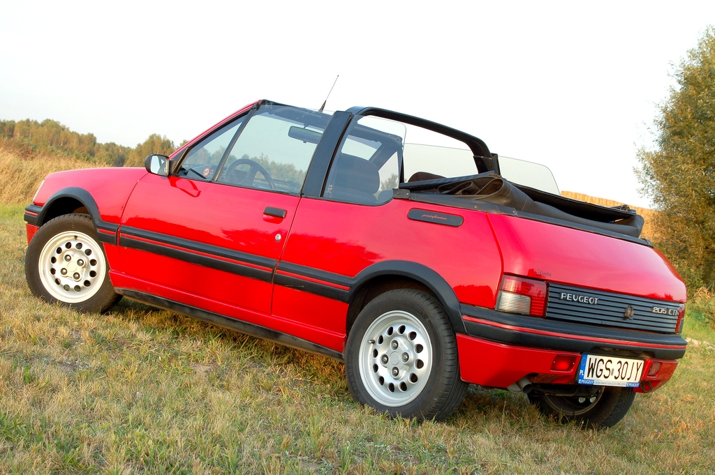

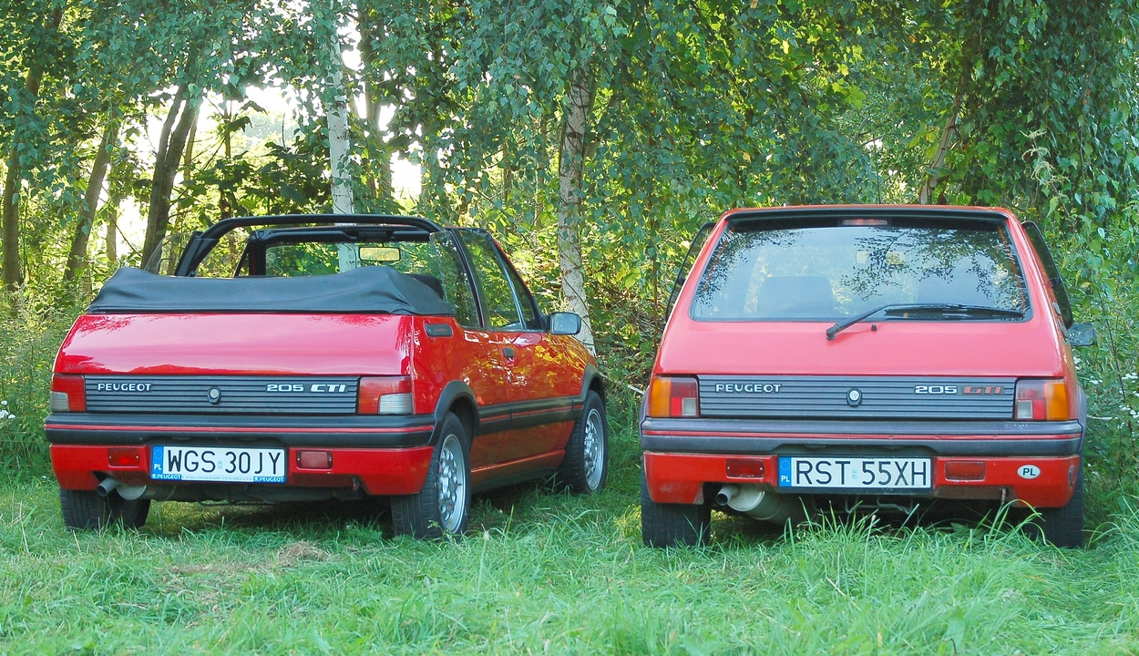

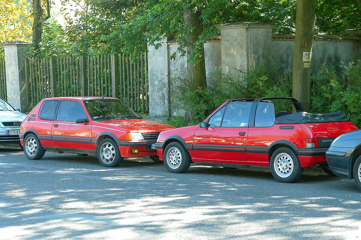

Weekend upłynął mojemu CTI w godnym towarzystwie - u boku nielicznego ze sprawnie jeżdżących GTI
- Posty: 288
- Rejestracja: 28 lis pn, 2005 1:09 am
- Posiadany PUG: JUNIOR 1,1l i Gentry i 1,9 GTI
- Numer Gadu-gadu: 1301373
- Lokalizacja: Stalowa Wola
Re: Historia długa pewnego Puga, który po mału sięga ORFINAŁU...
Dzieki za udany weekend.
Nie przesadzaj ze sprawnością mojego GTI.
Stuknęło mu przez te dwa dni prawie 800km.Pojawił się tylko jeden problem.......Musiałem dwa razy zatrzymać się na stacji i zatankować.

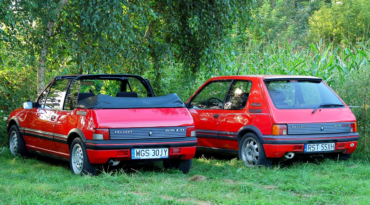

Jeszce jakieś fotki z wakacji

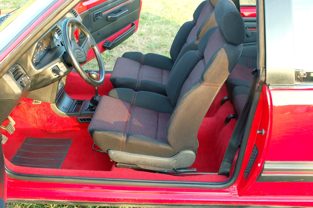

Zaserwowałem dziś mojemu pupilkowi kompleksowe mycie, szorowanie czyszczenie i pranie wnętrza...teraz czarne jest czarne ... a czerwone czerwienieje...
Wygląda obłędnie....a ta podsufitka
Postaram się jutro porobić foty

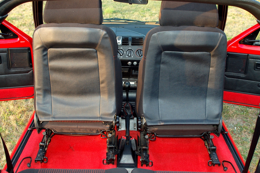

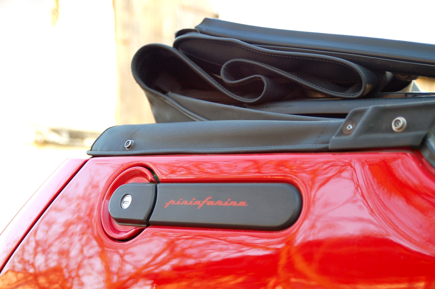

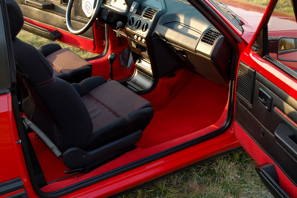

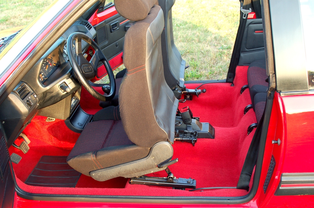

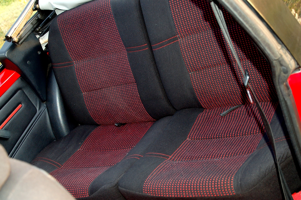

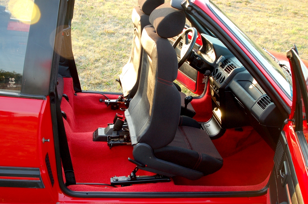

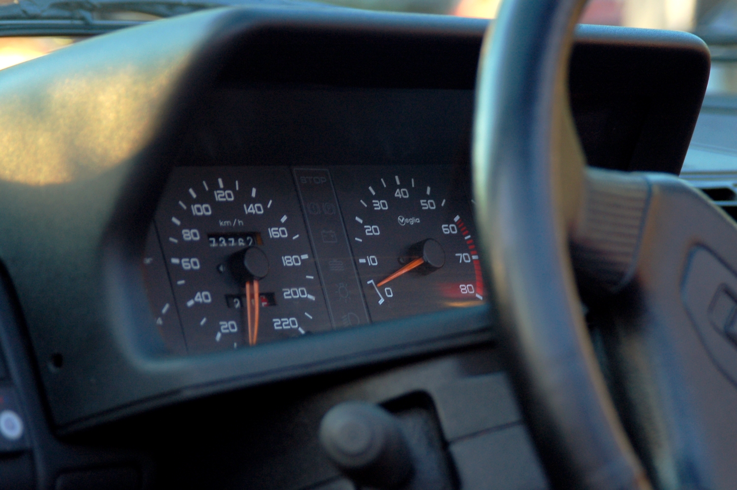

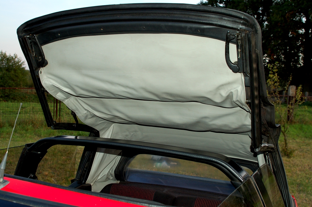

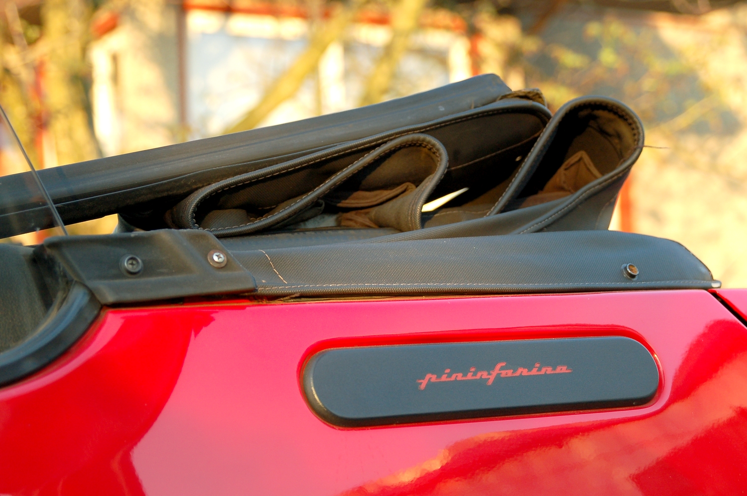

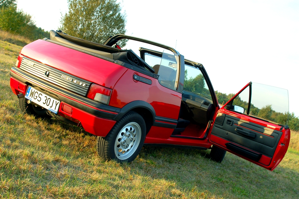

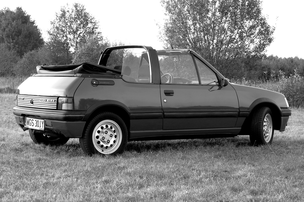

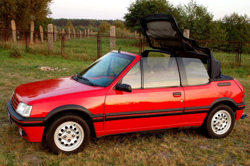

Poniżej obiecane fotki wnętrza po praniu... prócz tego .. ssiiiakiieś jeszcze porobiłem..
- Dervozavilus
- Posty: 1152
- Lokalizacja: WF
Na fotkach "1 018a.jpg" i "1 005a.jpg" wygląda jakby dopiero zszedł z taśmy... Orfi, Ty zboczeńcu Piękne auto...
- Posty: 687
- Numer Gadu-gadu: 1459401
- Lokalizacja: Gdów
K***a jak tam czerwono, mega piękne i mega czerwone

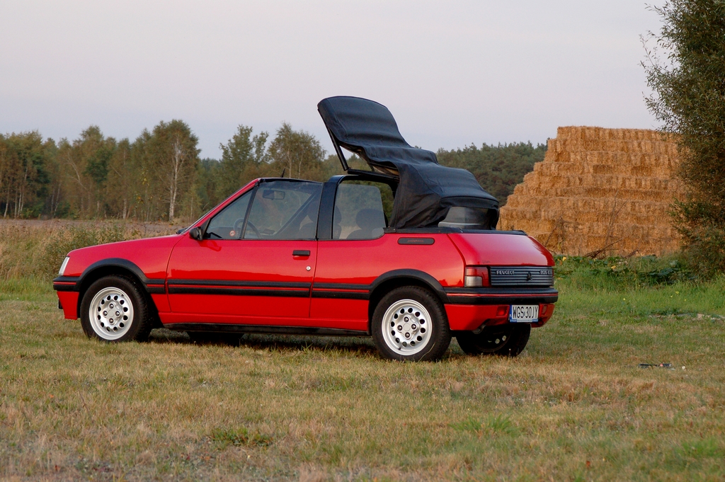

Zdjęcia były robione przy niekoniecznie dobrym świetle, ale starałem się oddać efekt...
ciesze się, ze się podoba
